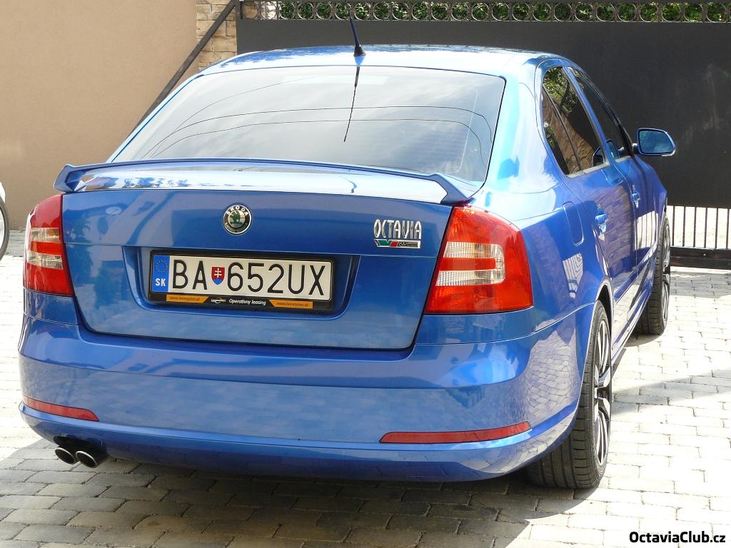

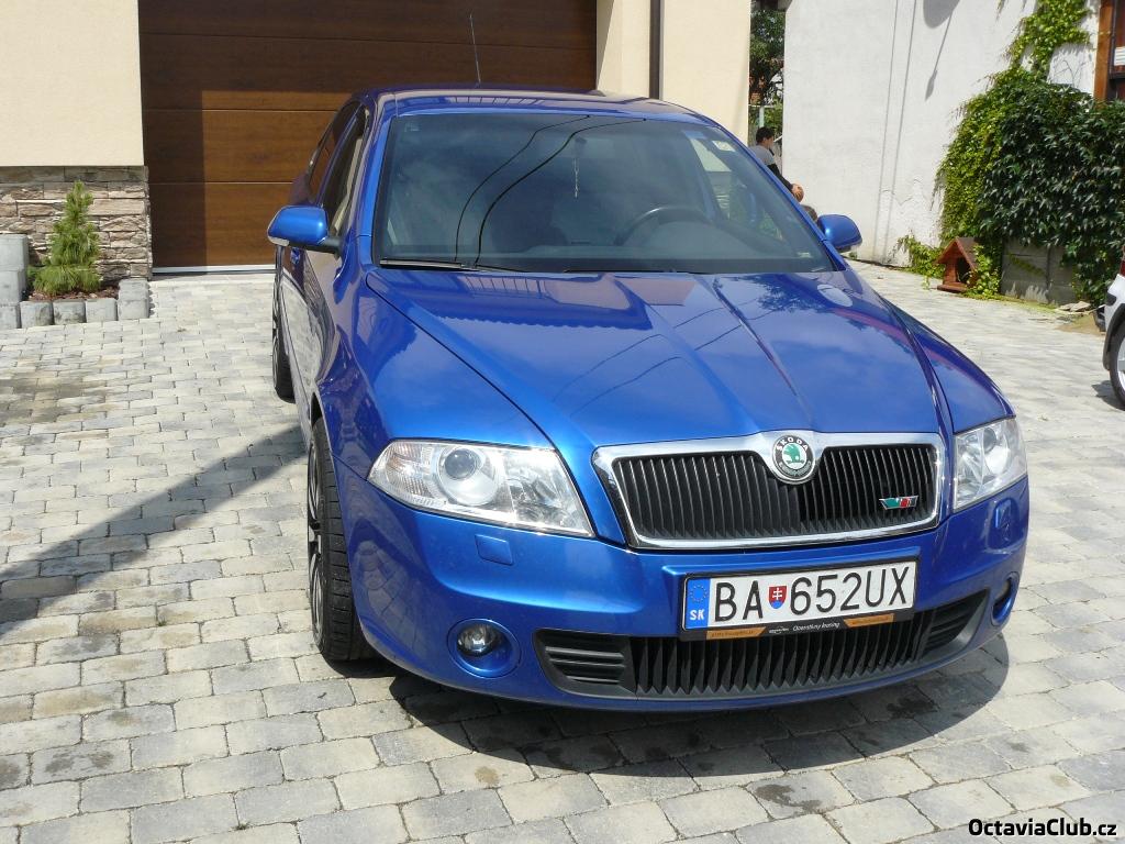

Výběr alu kol 18", ASA GT2 (antracit) vs. OZ ultraleggera (matný grafit)
Budu rád za vaše názory. Opravdu se nemůžu rozhodnout. Btw. kola ASA teď nevyrábí a začnou někdy v květnu, tak bych musel vydržet (ještě zkouším poptat přímo v německu).
Kola půjdou na O2RS liftback, bílá candy.
Ještě mě dosti zaujali ty kola, kde stojí ten týpek vedle toho faceliftu. Nevíte co jsou zač?
Díky.
Nějaký fotky:
