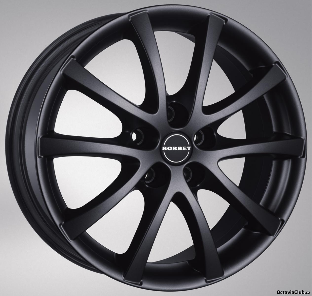

šulda Odesláno Září 6, 2011 Sdílet Odesláno Září 6, 2011 (upraveno) Ahoj, tohle není moje parketa tak se jdu zeptat těch co mají zkušenosti na kvalitu kol Borbet viz obr. Upraveno Září 6, 2011 uživatelem šulda 0 Citovat Odkaz ke komentáři
Ol@f Odesláno Září 6, 2011 Sdílet Odesláno Září 6, 2011 LV5 ty jsem mel v merku, reference na kvalitu byly rekl bych dobre 0 Citovat Odkaz ke komentáři
šulda Odesláno Září 6, 2011 Sdílet Odesláno Září 6, 2011 Díky za odpověď, mám na to sice ještě hodně času páč mě čekaj důležitější věci ale už šmejdím a co sem zatím skoukl, už toho bylo dost, tak se mi tyhle LV5 líbí nejvíc, jako druhý asi Dezent RE Dark. 0 Citovat Odkaz ke komentáři
jar_da Odesláno Září 6, 2011 Sdílet Odesláno Září 6, 2011 tak vybíráš podobně jako já, taky byly v pořadí, navíc mají TL pro zápis,tak nemusíš řešit jeho shánění pokud koupíš u výhradního, ale drahého, prodejce, kvalita o.k., jen škoda že nejsou 7,5, nakonec tyto, které jsem už někam dával: 0 Citovat Odkaz ke komentáři
Ol@f Odesláno Září 6, 2011 Sdílet Odesláno Září 6, 2011 nasel jsem nejakej eshop v Ostrave nebo Opave meli je v nabidce levneji nez vyhradni dovoze a taky s TL 0 Citovat Odkaz ke komentáři
jar_da Odesláno Září 6, 2011 Sdílet Odesláno Září 6, 2011 tak hlavně, aby to byla pravda, resp. chce to ověřit a objednat TL v objednávce, někdo s tím měl tuším problém a kola následně vracel, sliby - chyby 0 Citovat Odkaz ke komentáři
šulda Odesláno Září 6, 2011 Sdílet Odesláno Září 6, 2011 Kua chlapi to je bordel, když se mi něco líbí tak s tím budou problémy Už teď mám hlavu nafouklou jak pátrací balón, ty voe to je rozměrů jak namr...... kdo se v tom má herdek vyznat, ale už sem se konečně rozhoupal a podíval se co to všechno znamená a hlavně to ET protože sem si s těch ET připadal jak “ET volat domů“ :) 0 Citovat Odkaz ke komentáři

šulda Odesláno Září 7, 2011 Sdílet Odesláno Září 7, 2011 No tak mě vychází že pokud budu chtít bezproblémovej průběh tak koupit Borbet LV5 6,5x15 ET50 No a na bezproblémovej průběh + ušetření kč nechat plecháče :lool: 0 Citovat Odkaz ke komentáři
jar_da Odesláno Září 7, 2011 Sdílet Odesláno Září 7, 2011 dyť Borbety mají přímo TL na všechny rozměry, víc bezproblémový to být nemůže 0 Citovat Odkaz ke komentáři

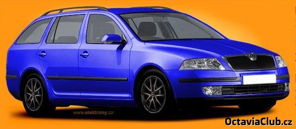

jar_da Odesláno Září 8, 2011 Sdílet Odesláno Září 8, 2011 (upraveno) 17´´ je akorát, jinak tady je foto 7,5x17 s 225, et 47, dnes nazuto Upraveno Září 8, 2011 uživatelem jar_da 0 Citovat Odkaz ke komentáři
