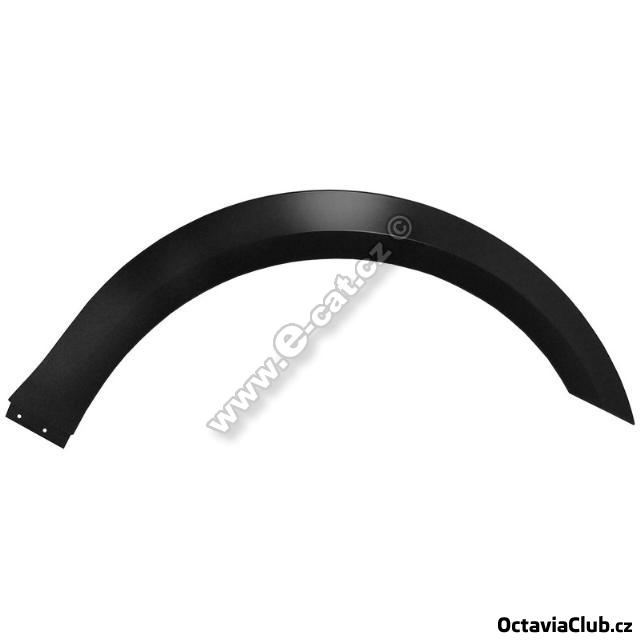

kurna ted koukam na fotky a podle me to nejsou oni uplne jinac jsou na pred Fl a FL verzi s obrazku stejne a to by v tvem pripade odpovidalo obrazku c.1. ale je nejakej malej jak kdyby jen na vrch blatniku nad kolem a neni protahnutej az dolu k podbehu,byl jses zeptat ve skodovce??
A jeste na bazosu jsem narazil ze prodava oba predni blatniky na scout,koukni se zkusism jeste najit ten odkaz na nej jestli je uz neprodal aj komplet narazniky tam nekdo mel predni aj zadni pokud nemas jeste musis hledat :palec:
tenhle je jasny i s fotek je to on ale ty predni nevim uz jsem je taky nasel ale nejak se mi nezdaj
http://www.e-cat.cz/p-3605326/skoda/octavia-kombi-1z5-11-04/2-0-fsi-4x4-1984ccm-110kw-150hp-11-04/dily-karoserie/plechove-a-plastove-karosarske-dily/blatniky-a-plastova-nadkoli/l-predni-plastovy-lem-blatniku-scout-original.html?cPath=1314088_1960834_1960839_2788163_1987151_1987163
Tak je to tento na scouta
Tak jsou to ony,zadni a predni co jsou na fotce :palec: ve tvem pripade obr 1 :palec:
Na těch mých fotkách jsou přímo čísla dílů. Já jsem si dokonce skoro na stopro jistý, že celá sada lemů(6 dílů) pasují na face i předface- není tam žádný rozdíl. Proto mě mate, co to ten obchod (obr. č.2) nabízí. Do škodovky určitě nepůjdu, protože bych dával na každý lem minimálně litr navrch:-D

Asi jo asi to muze byt i na jineho treba asi roomstra,kazdopadne ty obrazky co jsem ti poslal ja jsou spravne a ten tvuj na obr.1
Ve skode bych to taky nekupoval jen jsem chtel aby ses zeptal na cislo dilu bo to co mas na obrazku nevim jestli je primo ze skodovky,koukni se za kolik to maj v autokelly :palec:
Na autokelly nevim jestli je to ona tam je sada 4 kusus plastovych lemu blatniku za 563,- chtelo by se nato zeptat neni tam fotka u toho

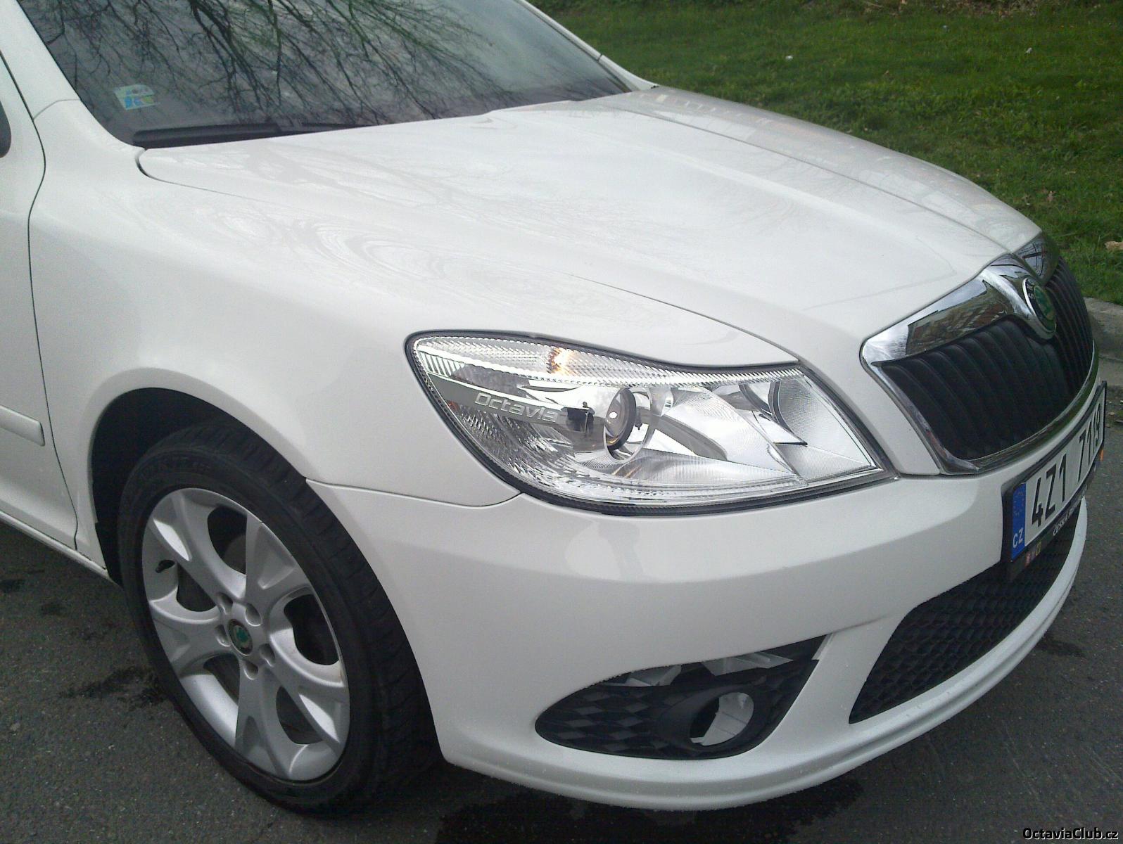

Hojte, řeším předface scouta a narazil jsem na jedněch stránkách na zajímavou věc. Mají tam dva druhy lemů na přední blatníky. Obr. č. 1. a obr. č. 2. oba mají stejný název,ale jiné číslo. Může mi někdo říct, který je na předface? Ať se dívám na fotky předface, nebo face, tak k nim pasuje lem z obrázku č. 1. Lem z obrázku č. 2 si nějak nedovedu zařadit. Poradíte?
č.2 je Fabia II Roomster

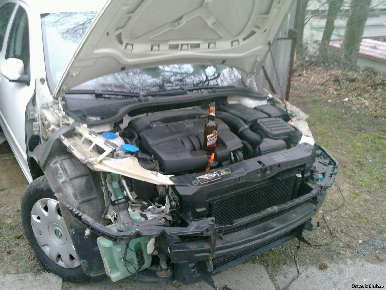

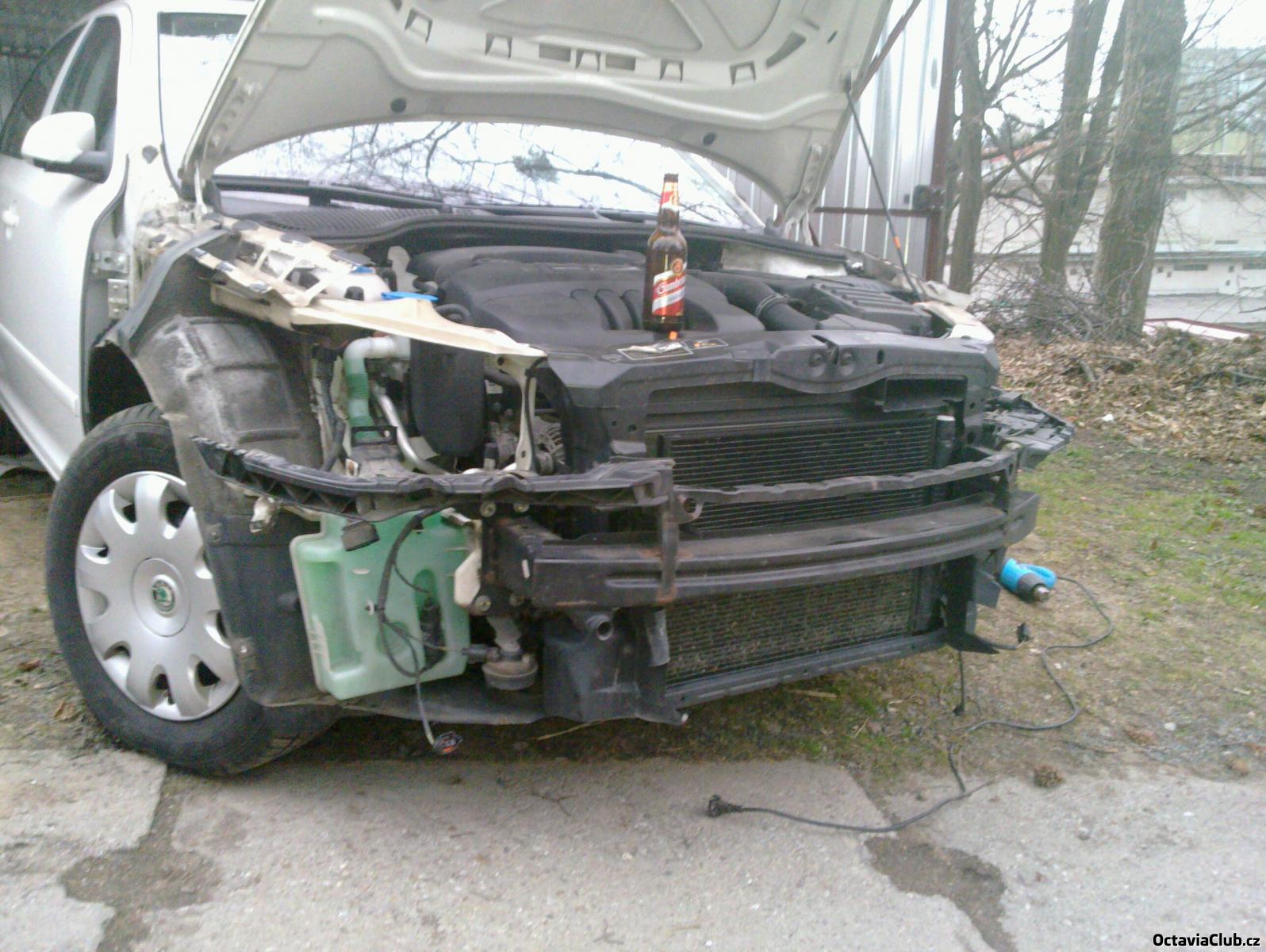

Čau lidi předělal jsem ocII na OCII face RS jen mi ještě chybí zadní nárazník. Sháním informace jestli tam pasuje face nárazník na octavku před face.NEVÍTE díky. Přikládám foto z montáže... Vyšlo mě to asi na 16.000,-
