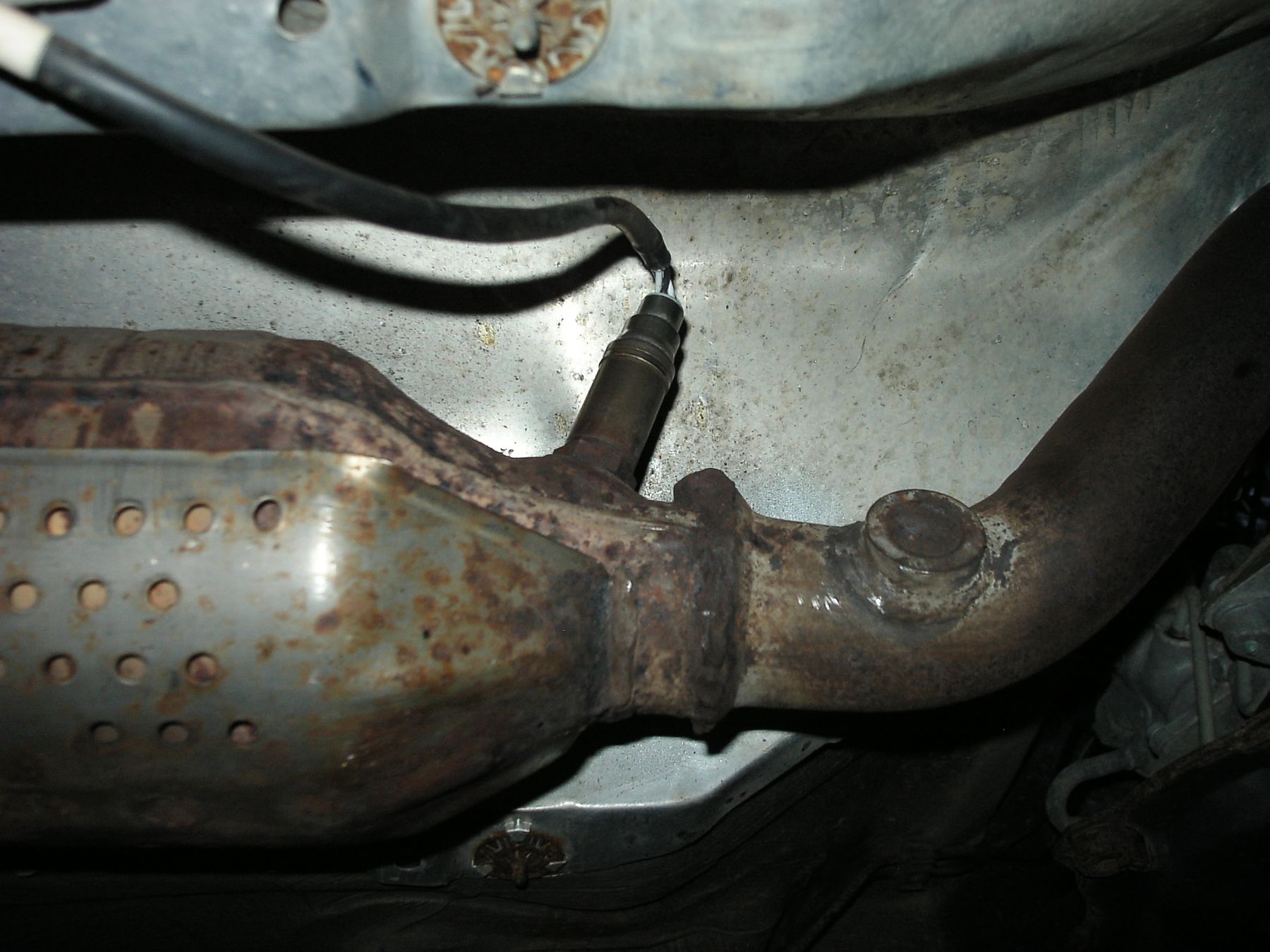

kovarecek Odesláno Únor 2, 2010 Sdílet Odesláno Únor 2, 2010 Pánové....asi jste mě přivedli na rozřešení problému sonda ve výfuku,,,,iquka,,ji má umístěnou naboku,,po staru,, ALE ,má od ní kabely zabalené v jakémsi chrániči,,,zato Tomáš ji má ,,říká ponovu,,umístěnou nahoře a nemá na ni žádný obal na kabelech které od ní vedou,,a to je ono,,naboku umístěná lambáda musí mít asi chráněné kabely aby vydržela,,když je tam zamontovaná sonda bez ochrany kabelů tak nevýdrží,,vydrží jen tehdy když je umístěná nahoře,,takže,,zkusím koupit sondu s chráničema kabelů,namontuji napůvodní místo a uvidíme jak dlouho vydrží,,,souhlasíš ,,,Tomáši,??? a iqnuko?????? 0 Citovat Odkaz ke komentáři
iguka Odesláno Únor 3, 2010 Sdílet Odesláno Únor 3, 2010 abych se přiznal, tak nevím, jestli na životnost má vliv ten obal. Moje lambda byla měněna v roce 2003, takže celkem dlouhá doba. Chtělo by zjistit od toho, komu často odcházela, jestli ji měl na boku také zabalenou. tady je i s obalem http://www.cc-autodily.cz/sonda-kyslikova-...p;model=OCTAVIA 0 Citovat Odkaz ke komentáři

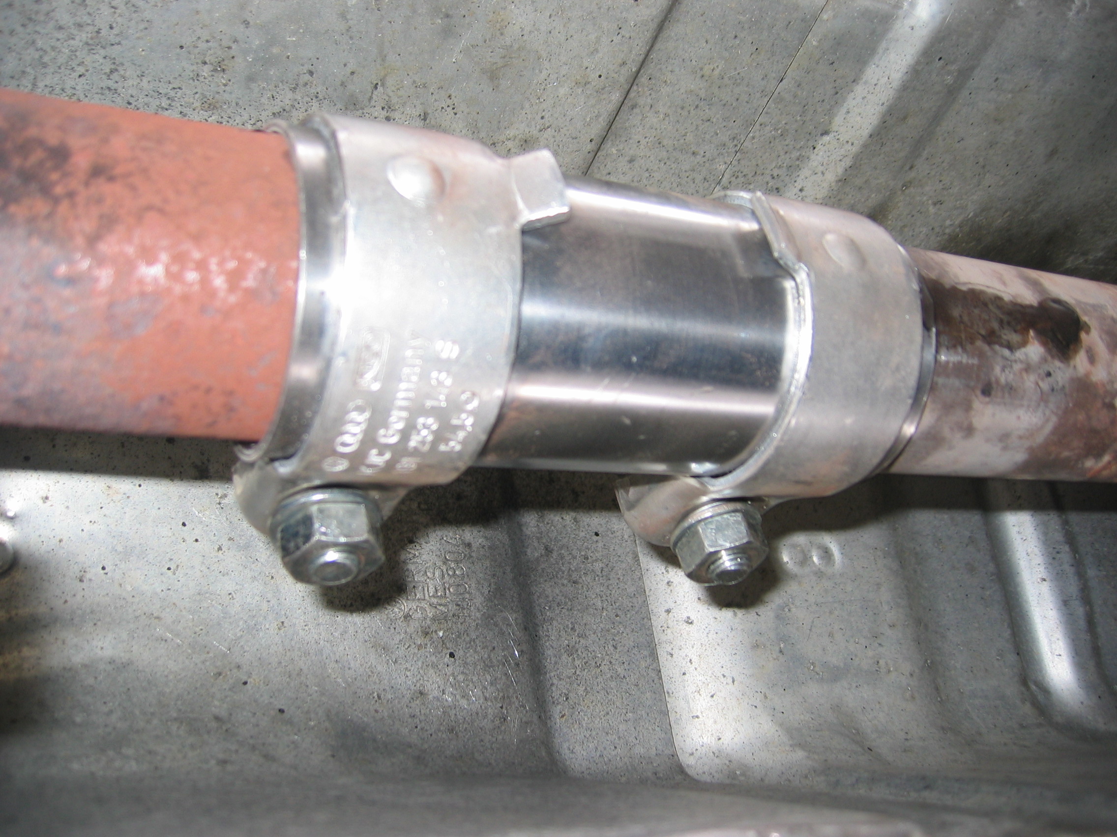

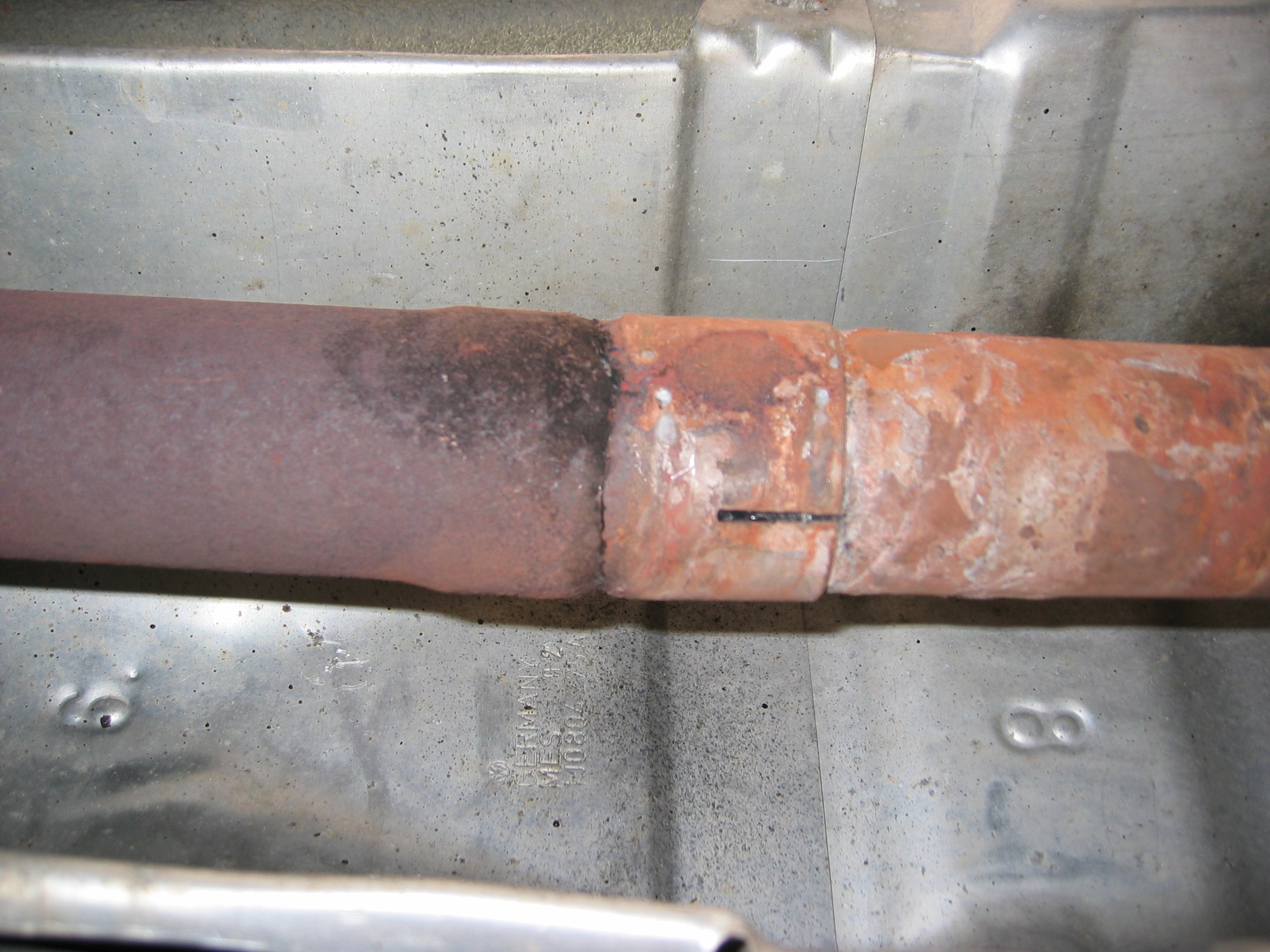

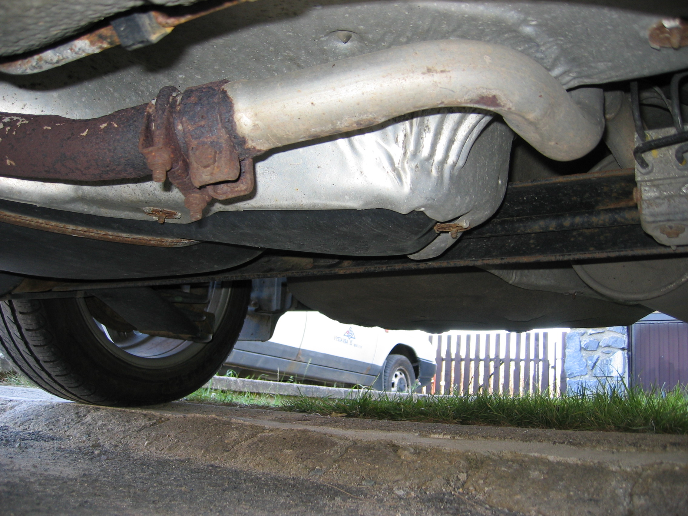

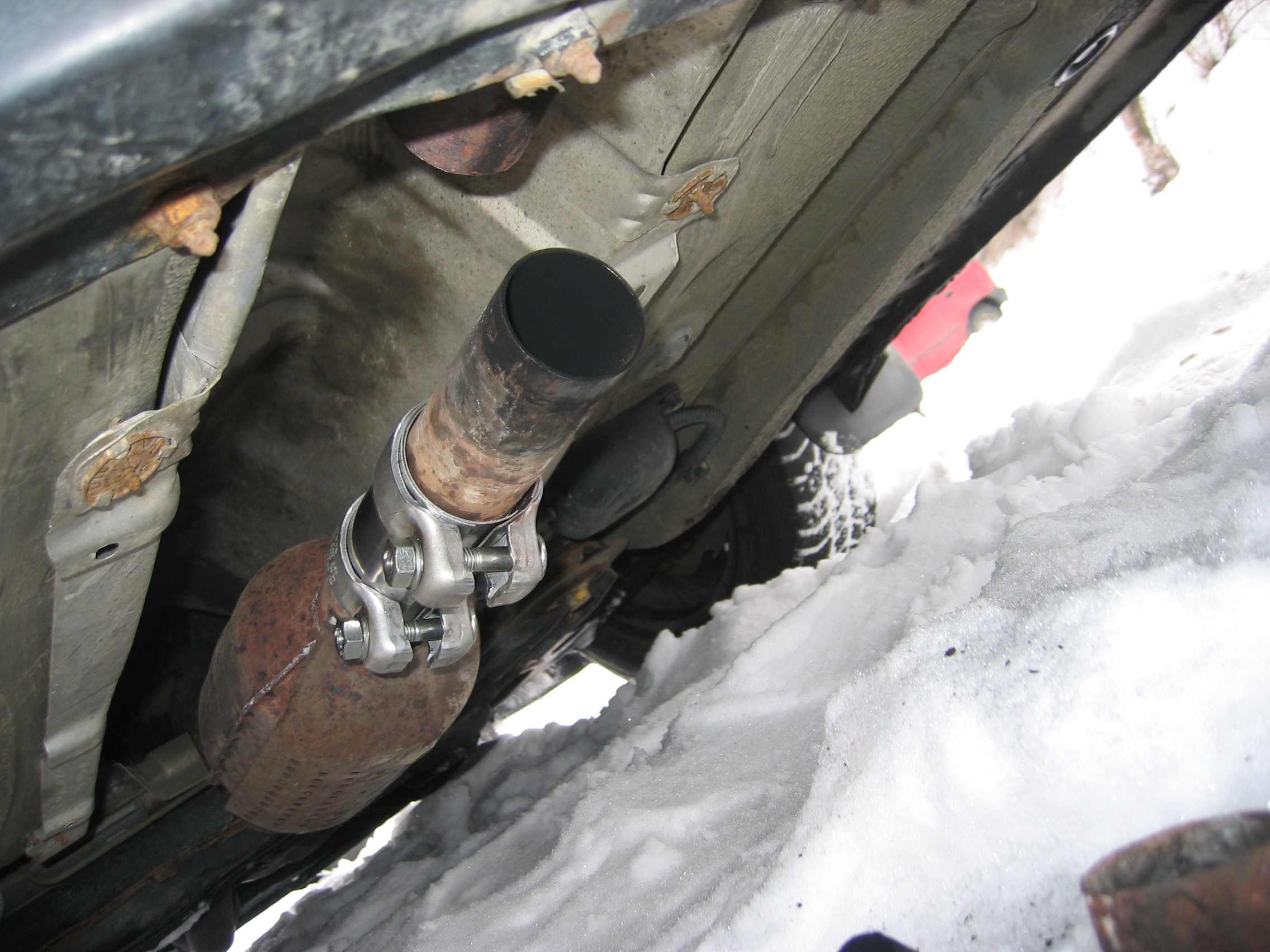

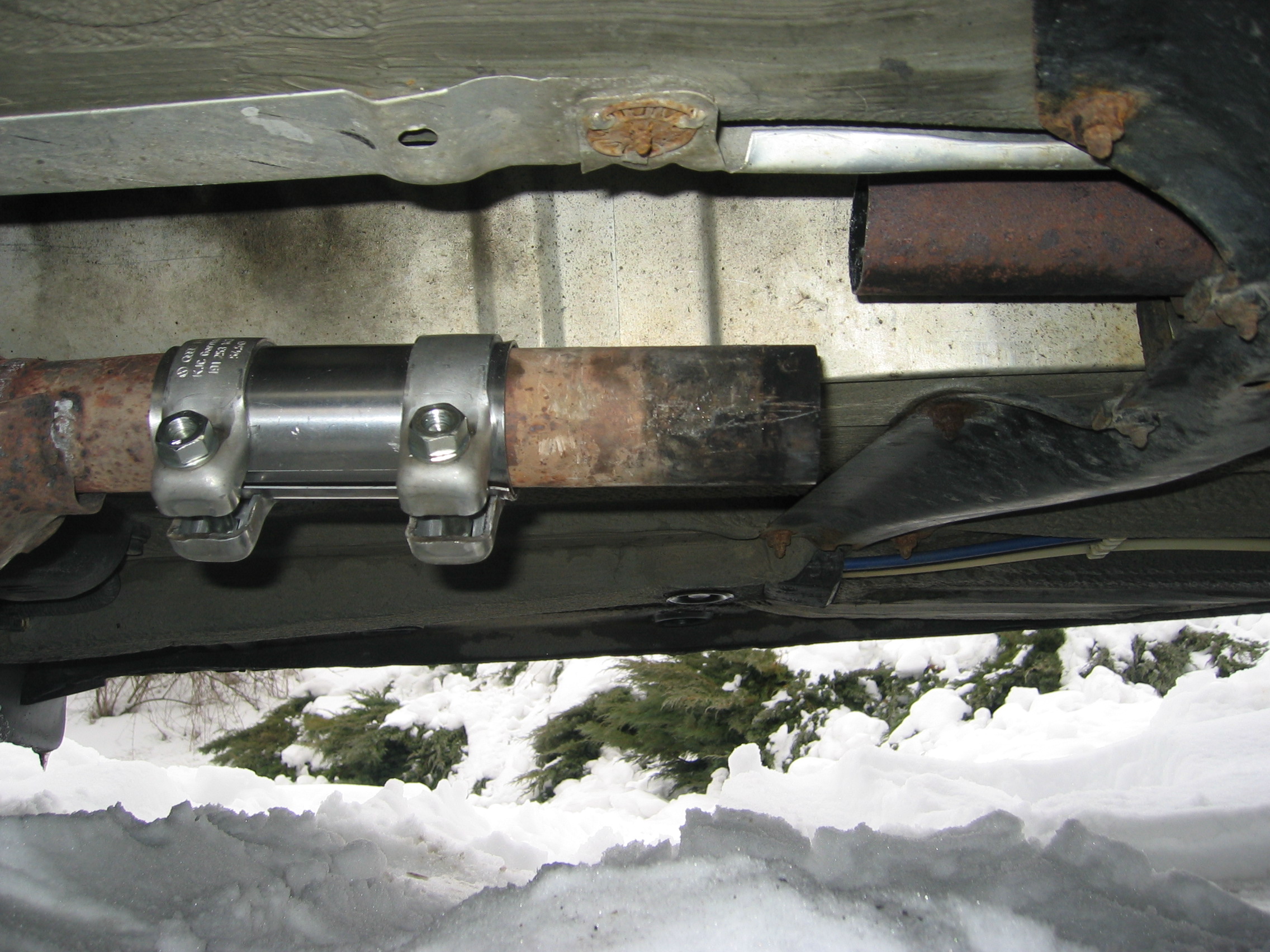

iguka Odesláno Únor 7, 2010 Sdílet Odesláno Únor 7, 2010 Po neděli se chystám na opravu prostředního dílu výfuku. Sice je prasklé uchycení tohoto dílu, ale to zatím nebudu řešit. Mezi první a prostřední díl dám tu originál trubkovou svorku, která mi celý vyfuk bude krásně držet- (snad). Musím ale zaříznout prostřední díl (jak je ta šipka), abych zbavil výfuk té širší části, která se nasazuje na první, abych na ni nasadil tu trubkovou sponu. Teď tam mám starou sponu, ale výfuk nedrží, točí se a zadní díl klepe. Pokud to nebude držet a výfuk bude klepat, koupím prostřední origo díl. 0 Citovat Odkaz ke komentáři
han.ji20 Odesláno Únor 7, 2010 Sdílet Odesláno Únor 7, 2010 první díl mám stále originál, prostřední i zadní už byl měněn za neoriginály a to v roce 2004. Teď je prostřední díl už v pr... Jo tak to jsme na tom skoro stejně ... Zadní díl byl měněn v roce 2003 , zbytek je ještě původní a budu měnit tento rok před technickou komplet protože jak je ta spojka mezi středním dílem a katem tak ta je úplně prorezlá a podfukuje tam , a střední díl má už taky dost ... a jak sem se díval i ten polský zadní díl co byl měněný má dost pěkně rezonuje tzn přepážky jsou asi vysypané ... jinak otec má 1997 rok a komplet celý výfuk původní 120 tkm a na technické s tím prošel ... je fakt že zvuky to taky někdy vydává strašné a i pokles výkonu občas ale tak nedá se :) otec už má doma koupený komplet od Tylla za 3200 kč včetně všech úchytů prostě komplet tak kdoví kdy ho tam dá 0 Citovat Odkaz ke komentáři
iguka Odesláno Únor 11, 2010 Sdílet Odesláno Únor 11, 2010 Tak jsem dneska opravil ten prostřední díl, jak jsem říkal, vše šlo v pohodě. Akorát jsem zjistil, že mám děravý i zadní díl v tlumiču :lool: Asi mě z toho mrdne. 0 Citovat Odkaz ke komentáři

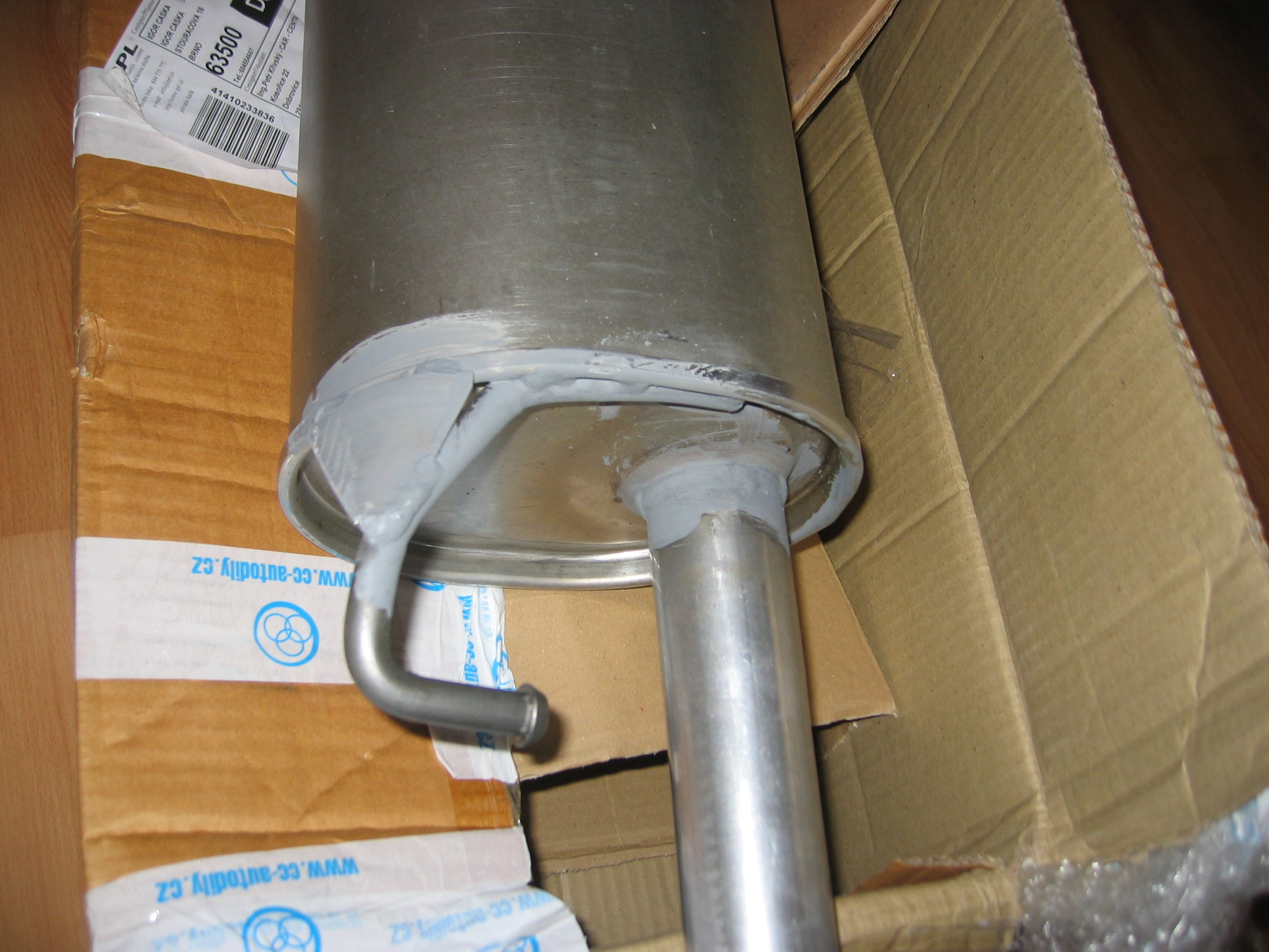

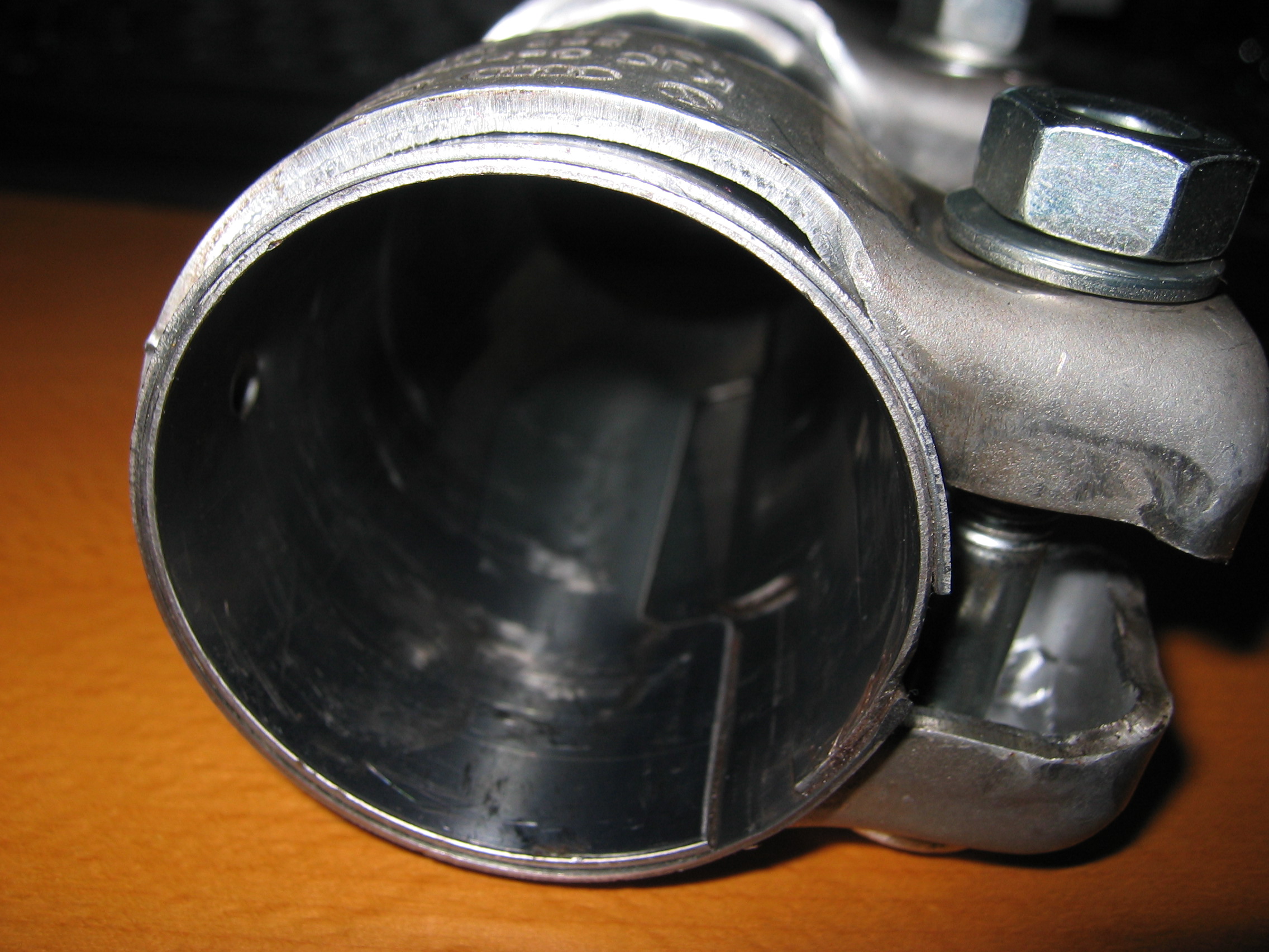

iguka Odesláno Březen 2, 2010 Sdílet Odesláno Březen 2, 2010 Tak chci měnit zadní díl výfuku, ale jaksi rodinná finanční krize mě tlačí, abych šel do Tyllu, i když bych samozřejmě rád origoš, ale na ten teď nemám. Tady http://www.cc-autodily.cz/vyfuk-zadni-dil-...yword=120600505 můžu mít Tyll za 1.053,- Kč + pošta, což si myslím, je bezkonkurenční cena. Origoš ve škodovce stojí 2.500,- kč (4 roky záruka) + 238,- Kč trubková spona, což znamená o 140 procent víc než Tyll. Na té fotce z odkazu není patrné, že by se zadní část výfuku rozšiřovala, tak jak to mám já, viz spodní foto. U Tylla by se zadní část měl rozšiřovat a uchycovat jen takovou jednoduchou sponkou a ne tou trubkovou jak u origošu. Tome, ty jsi to tenkrát zjišťoval, jak to je u Tylla, ne? 0 Citovat Odkaz ke komentáři
TomášT Odesláno Březen 2, 2010 Autor Sdílet Odesláno Březen 2, 2010 Jj je to jak říkáš :lool: Tyll má rozšířenou rozříznutou trubku a sponu dost podobnout té, která je na fotce. Originální má hladké konce a má trubkovou svorku :lool: 0 Citovat Odkaz ke komentáři
iguka Odesláno Březen 3, 2010 Sdílet Odesláno Březen 3, 2010 Tak mám fotky toho zadního dílu výfuku, hodný prodejce cc-dily to nafotil, je to tak, konec je na zasunutí. Půjdu do tyllu hlavně kvůli ceně. 0 Citovat Odkaz ke komentáři

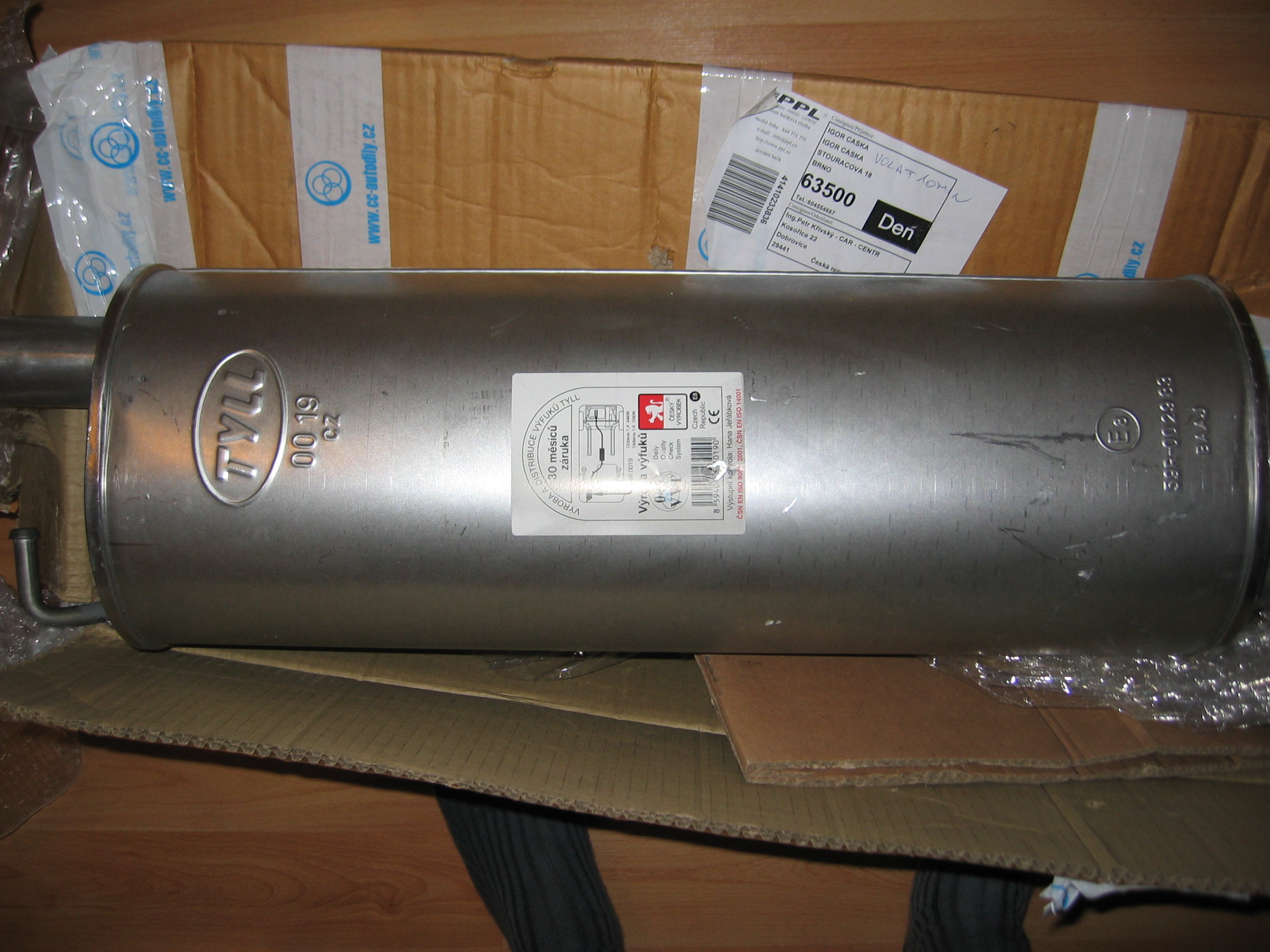

iguka Odesláno Březen 9, 2010 Sdílet Odesláno Březen 9, 2010 Tak dneska mi dorazil Tyll, vypadá docela dobře za tu cenu, je o 150 procent levnější než origoš a je na něho 30 měsíců záruka. Origoš má sice 48 měsíců, ale je podstatně dražší, uvidím, kolik Tyll vydrží. Jinak jsem ho jen tak pro zajímavost zvážil a má 8,7 kg . To je výzva pro tebe, Tome, aby jsi zvážil ten svůj originál jen tak pro zajímavost. 0 Citovat Odkaz ke komentáři

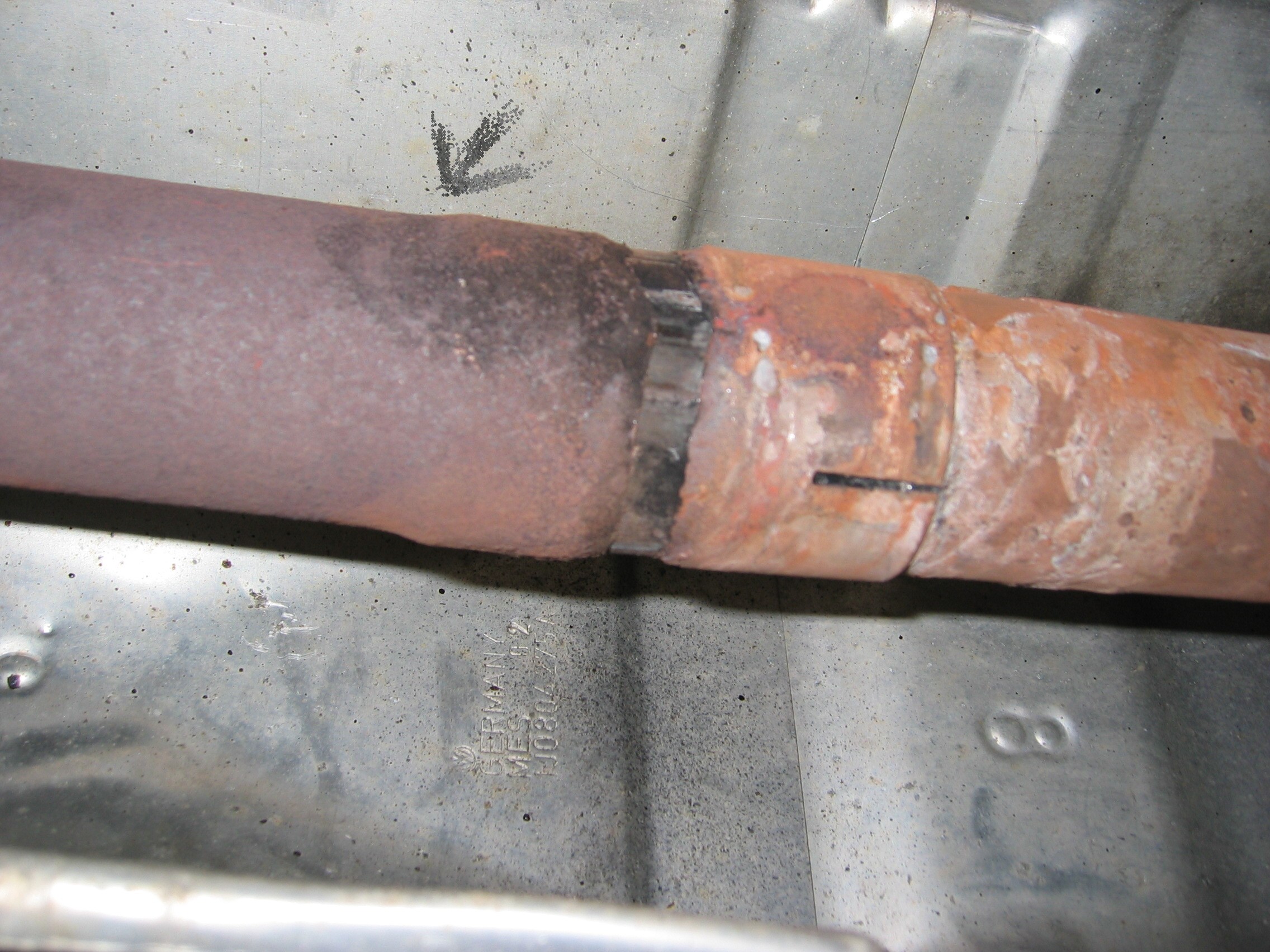

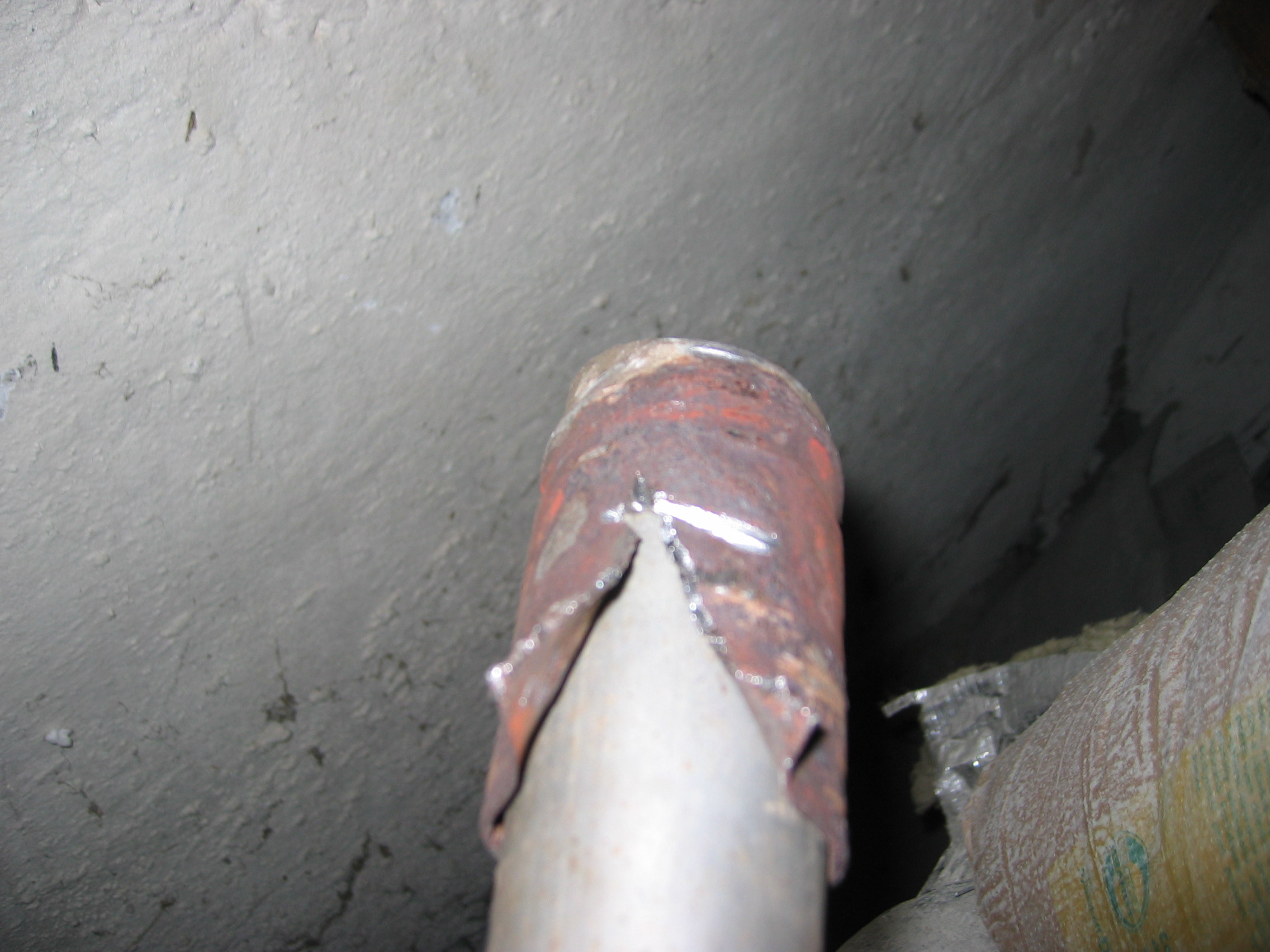

iguka Odesláno Březen 18, 2010 Sdílet Odesláno Březen 18, 2010 Tak dneska jsem výfuk vyměnil. Dělal jsem to sám na parkovišti a byla to pěkná drbačka. Výfuk jsem musel samozřejmě odřezat plátkem pilky, nešel dolů, prevít. Jinak tloušťku trubky jsem neměřil. Dávám fotky starýho, jaká tam byla díra. Druhá fotka, jak jsem páčil koncovku starýho výfuku. 0 Citovat Odkaz ke komentáři
