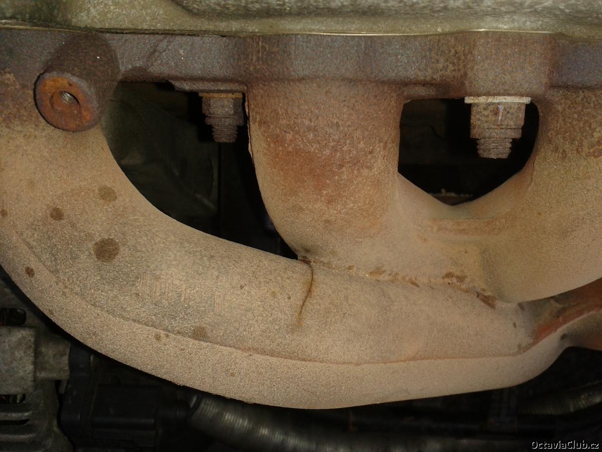

Paráda prácička! I ten předehřívač, asi do něj taky půjdu, když to vidím. Mě už drží jen na horních šroubech, otvory jsou místo pro M6 tak na M12, tak tam mám velké podložky.
Ještě bych doporučil tankovat ÖMV místo Shellu. A nemusí to být nutně Carrera 100, ten ani auto moc dobře nepapá, spíš je spotřeba i vyšší.
No mě právě taky držel jen na horních dvou a i ten jeden už byl v dolním prolisu trochu vyrezlý...navíc ten plech klepal o litinu-byly na něm obtištěný ty písmenka z odlitku...
Znáš to no...když už tak pořádně :palec:
ÖMV bych vyzkoušel rád, ale v okolí tu pumpu nemáme...a jezdit k ní 35 Km nemá smysl...to byla výjimka jinak tankuju u Benziny ;)
Nová litina na místě i s novým předehřívačem vzduchu :palec:
Dokonce už staré těsnění mezi hlavou a svody ideálně netěsnilo protože to bylo lehce očouzené u 1 a 4 válce.
Pohráli jsme si s vystředěním a rezonance jsou taky fuč + jsem stáhnul směšovací komoru na sání svorkama, páč to taky drnčelo jak pominutý. Vyčištěn filtrbox, palec a kontakty v rozdělovači, vyměněn olej...natankován V-Power...zkušební jízda...a úplně jiný auto :wub:

Potkala mě takováhle "příjemná" záležitost. Podle jízdních vlastností a očouzení krytu svodu je jasné, že to fouká, a ne málo, takže budu měnit svody. Nějaké tipy, jak s co nejmenším rizikem sundat staré svody bez zničení šteftů? Fakt by se mi nechtělo vyndavat motor. Svody jsou původní, takže 15 let to nikdo nepovoloval. Zatím jsem se dočetl, že je dobré matky povolovat na zahřatých svodech po jízdě, nebo nahřátí autogenem, což dává smysl a udělám to tak. Další doporučení mám, abych matky nepovoloval tahem, ale spíš rázem. Co myslíte, je to ok nebo kravina? Za další rady budu rád, díky :)
