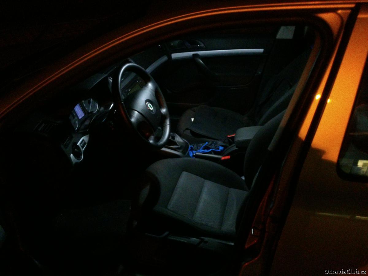

Přidám také svou zkušenost z výměny interiérového osvětlení za LED:
stropní osvětlení přední sedadla:
http://www.dx.com/p/festoon-41mm-4-5w-450lm-9-x-smd-5630-led-white-car-reading-light-roof-lamp-2-pcs-12v-314407#.VIjHH2dd29Y
http://www.dx.com/p/xingyitong-t10-1-5w-150lm-led-white-light-car-steering-light-decoration-light-dc-15v-2-pcs-308079#.VIjGmmdd29Y

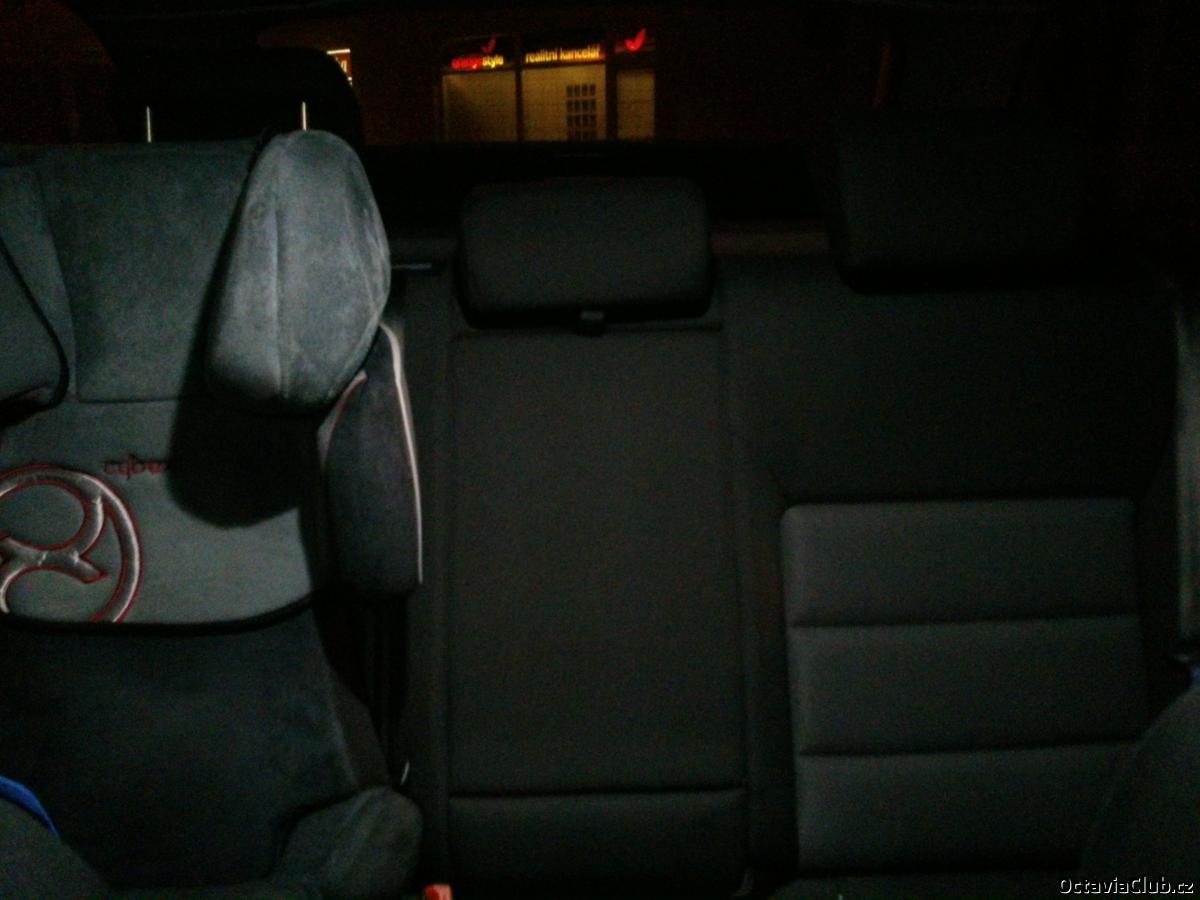

Stropní osvětlení zadní sedadla:

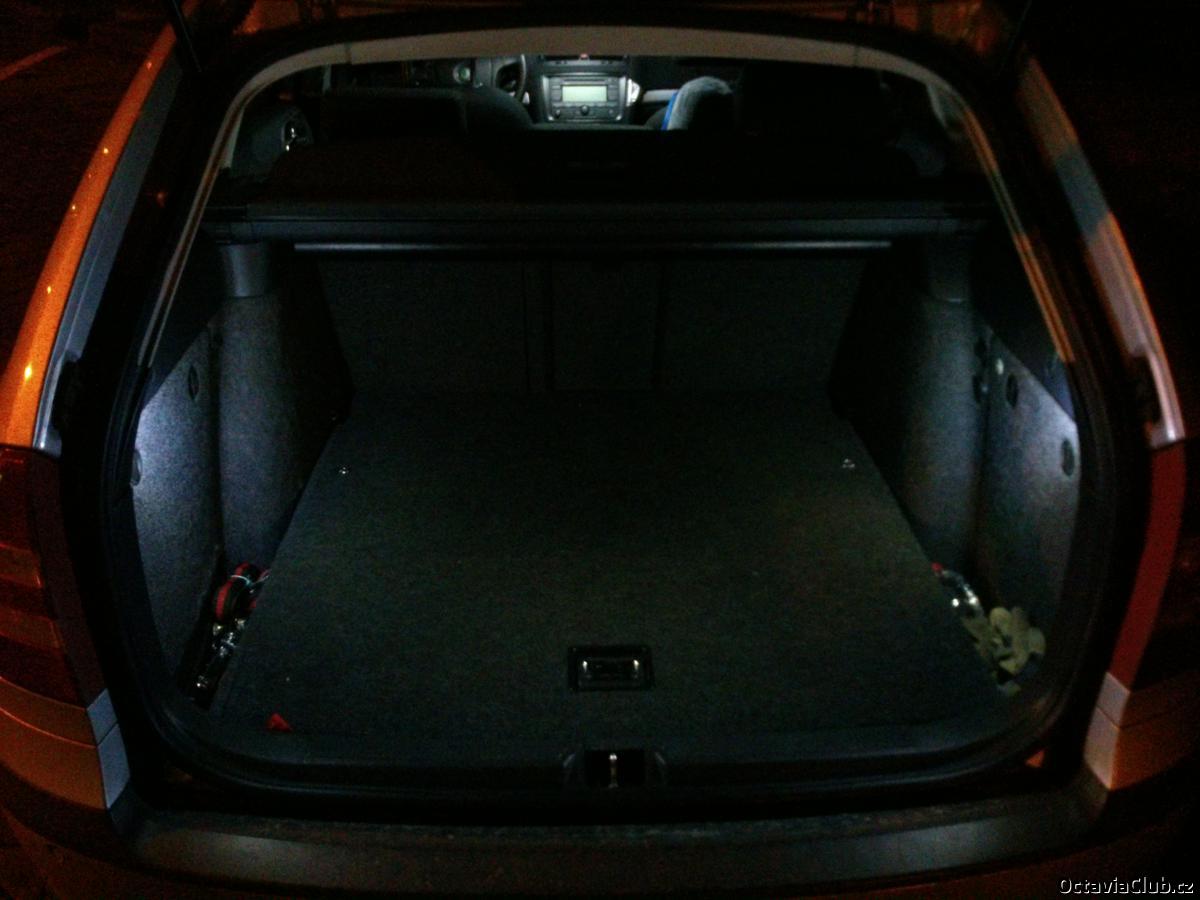

Osvětlení kufru (bylo potřeba udělat menší úpravu připojení):
http://www.dx.com/p/festoon-41mm-6w-500lm-12-x-smd-5630-led-white-car-reading-light-indicator-lamp-12v-2-pcs-295493#.VIjGzGdd29Y
celkově suma sumárum to přišlo na cca 268 Kč což za tu srandu a neporovnatelně větší intenzitu osvětlení stojí :-) (zvláště v kufru je jak ve dne)
