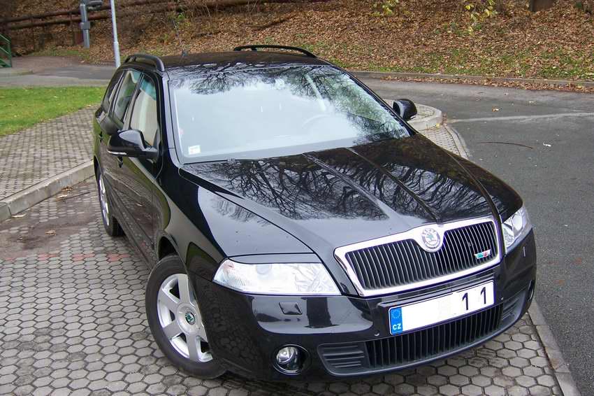

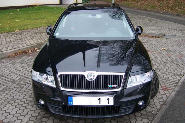

Tak sice se zpožděním ale nakonec přece....
Dodatečně děkuji Jardovi...
:D
- výměna komfortu a přestavba na novou generaci
- výměna původních zrcátek "elegance" (vyhřívání, osvětlení nástup. prostoru, zatmavovací sklíčka)
- instalace facelift zrcátek "elegance plus" (vyhřívání, osvětlení nástup. prostoru, zatmavovací sklíčka a elektrické sklápění)
Bylo nutné:
- nová face zrcátka včetně nastavovacího joystiku
- kompletní 4x dveřní kabeláž z facelift 2010
- kompletní 4x dveřní motorky s jednotkama z facelift 2010
- komfortní jednotka
- nějaká ta propojovací kabeláž

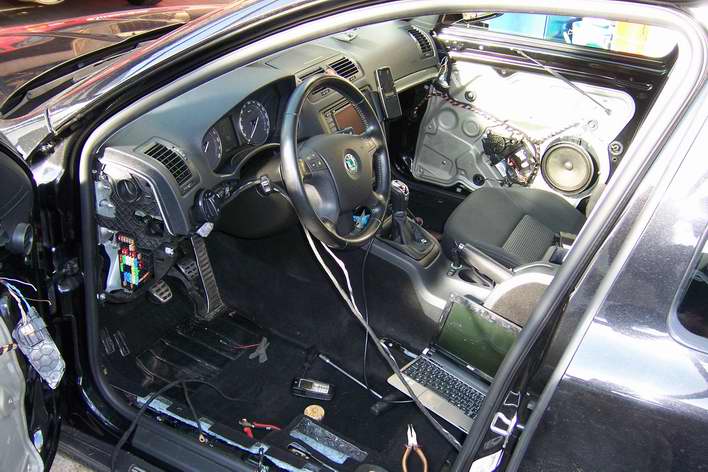

Dále se musely malinko upravit přední svazky dveří (s čím mi vydatně pomáhal můj nový malý pomocník) a natáhnout kabeláž na osvětlení kliček z Laurin&Klement
A k tomu celý den práce zapojení, nakódování atd
Odkaz na video Youtube

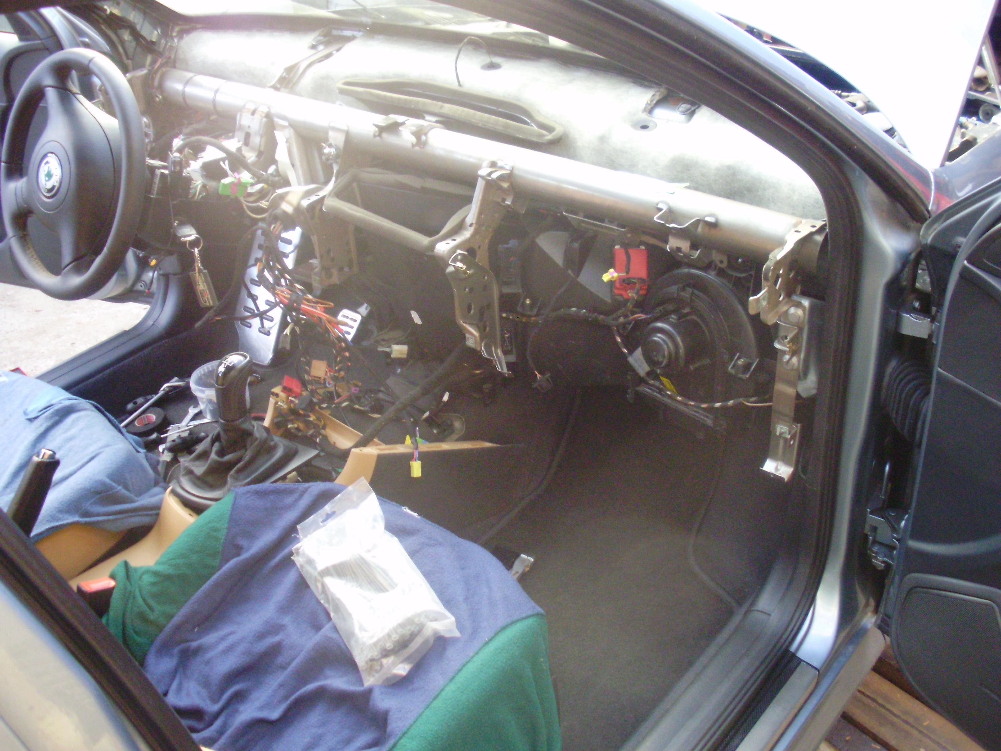

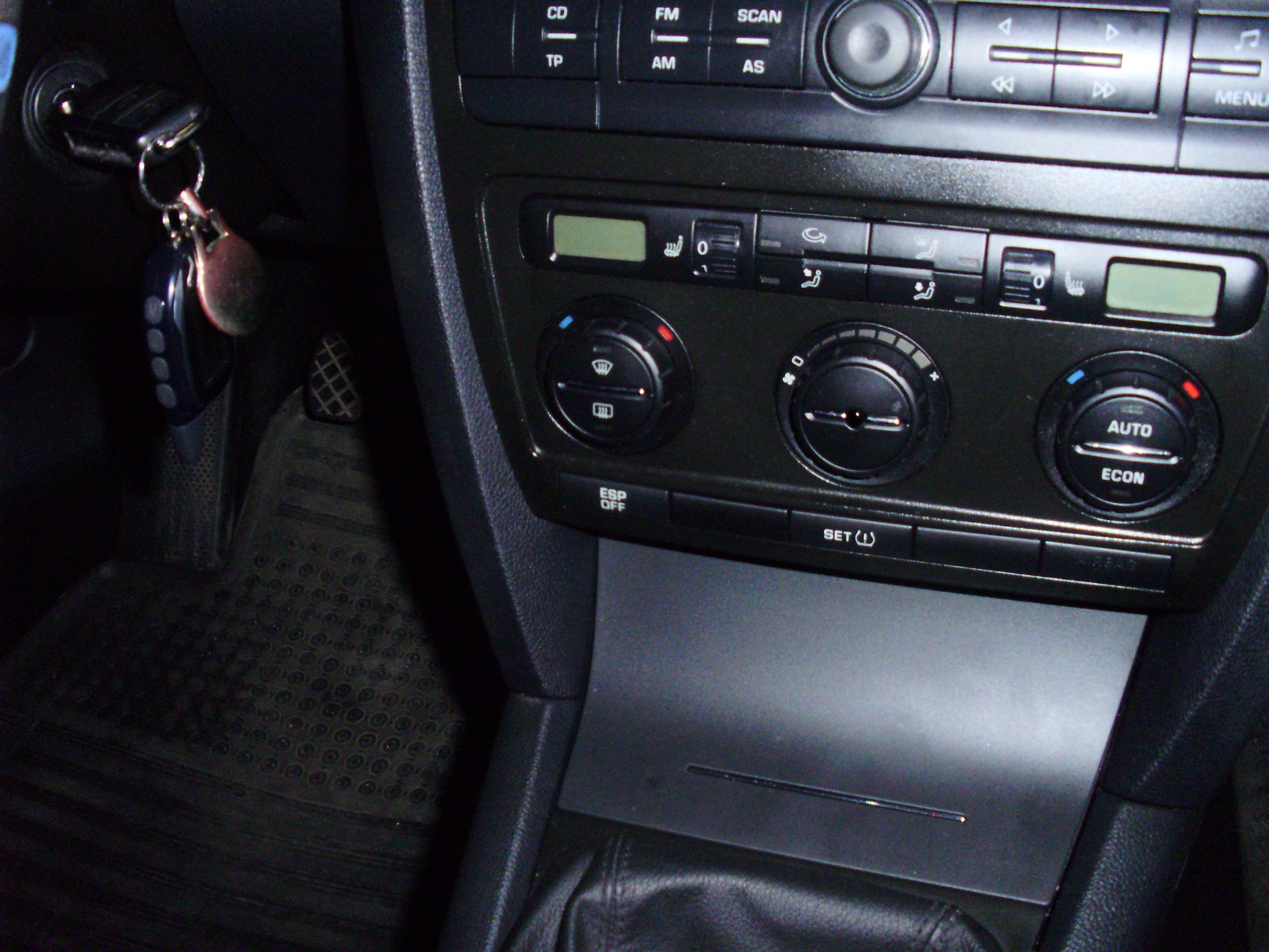

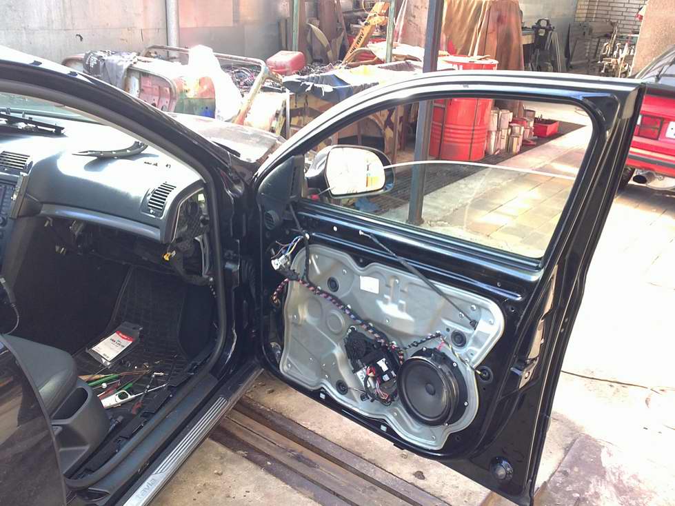

Nějaké foto z přestavby, úprav a finále
jj.. so slovenským EČ.. ;)

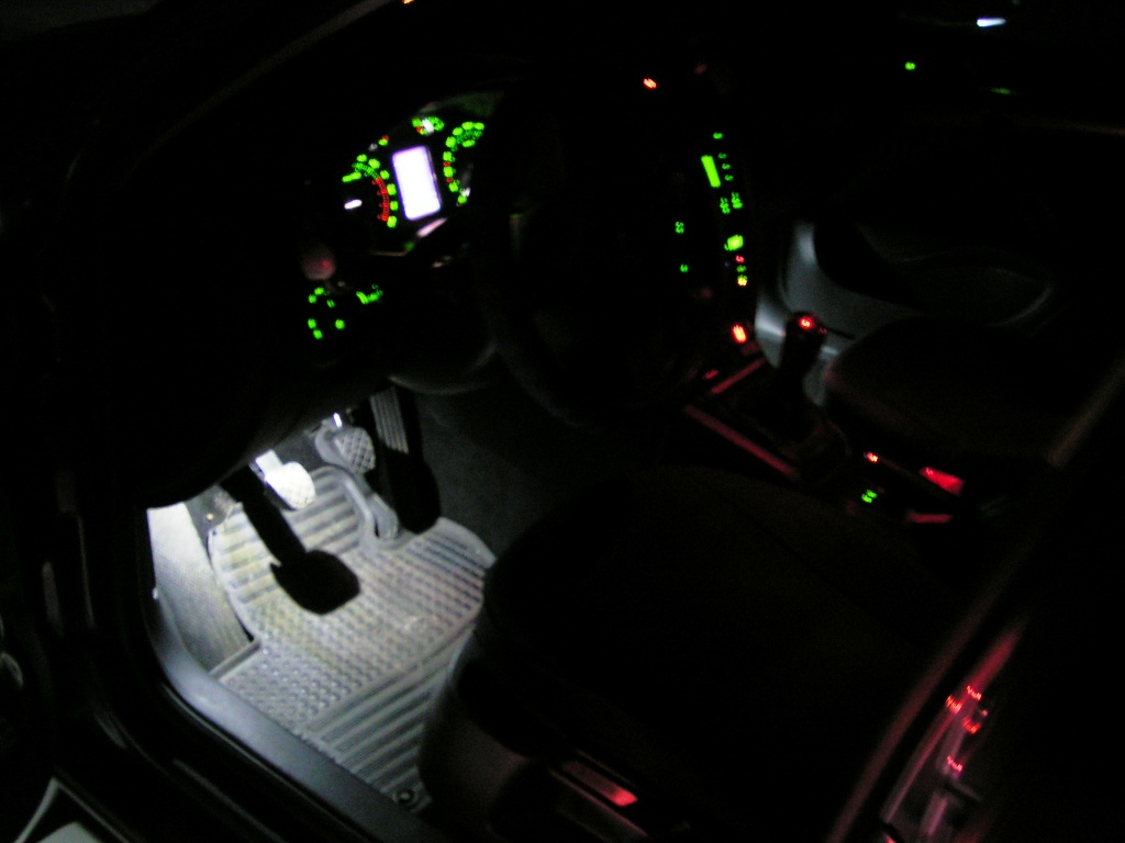

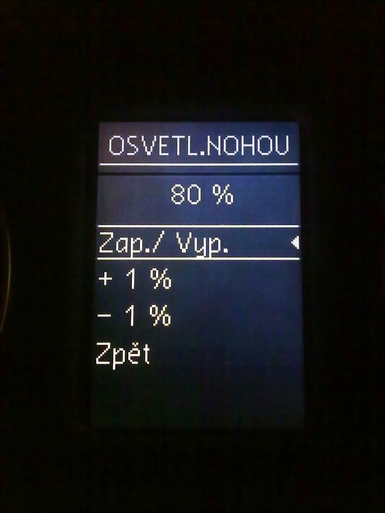

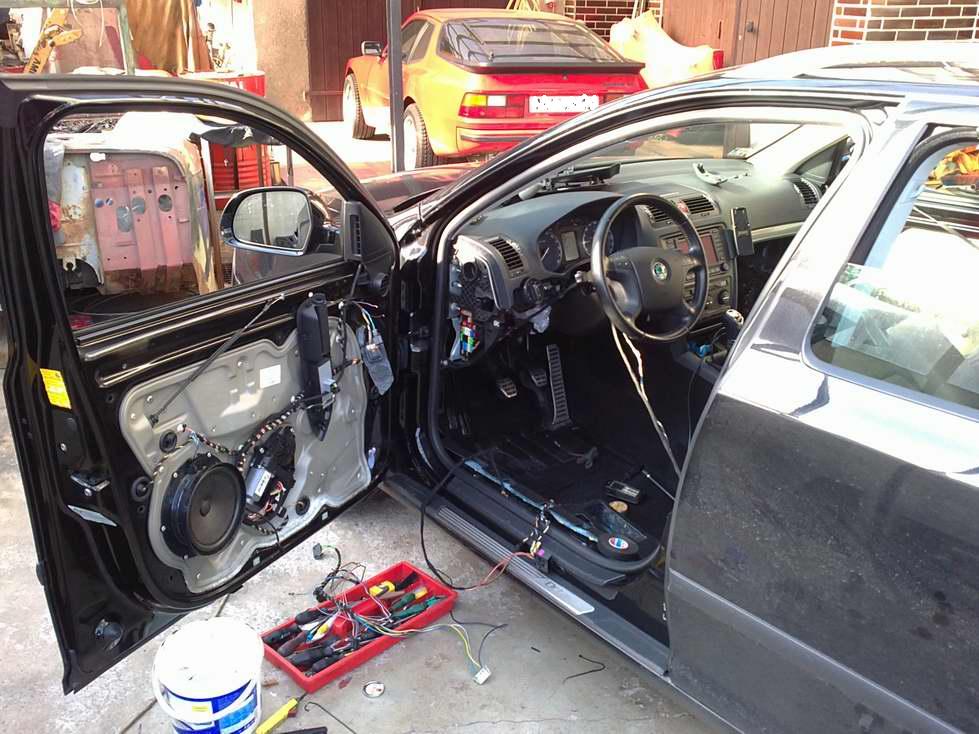

Ďakujem Jardovi za jeho profesionálny prístup a odbornú výmenu... :smich: aj keď jako je u mňa zvykom pri dorábkach bez komplikácie sa to nezaobišlo ale nakoniec sa všetko podarilo.. :palec:
post-120-1290497512_thumb.jpg post-120-1290497534_thumb.jpg post-120-1290497570_thumb.jpg

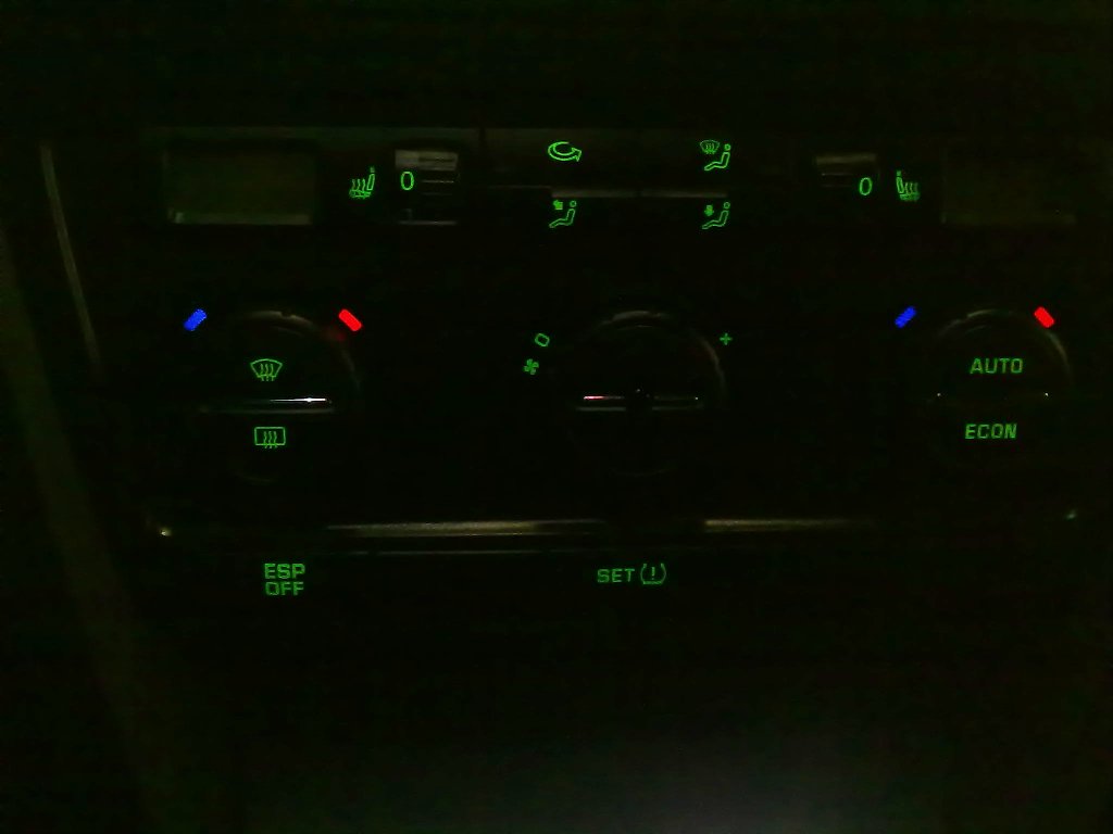

a ešte malý bonus keď už bola skoro polka interiéru vonku.. ;)
post-120-1290497593_thumb.jpg post-120-1290531664_thumb.jpg post-120-1290531675_thumb.jpg
Edit: doplnené foto osvetlenia nôh.. :wub:

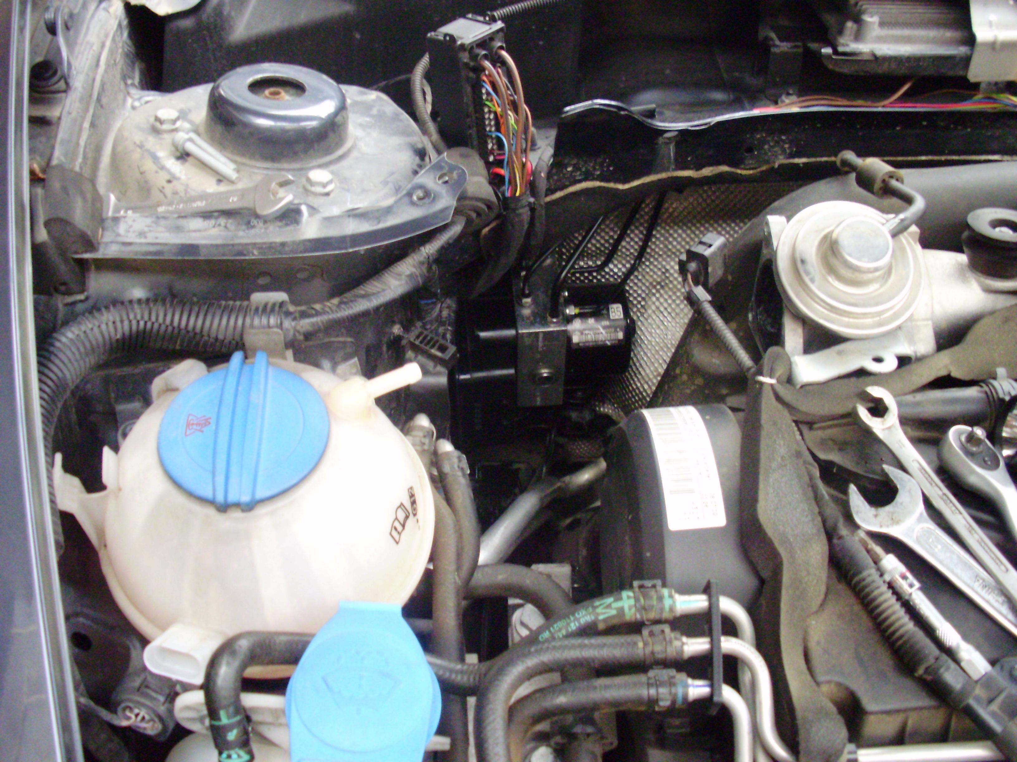

na OI je to o jednotce, hl. brzd. válci, duosenzoru a snímači volantu, tlačítko.
na OII: jednotka, konektor jednotky, piny do konektoru(všechny jiné), jiné trubky - závity na brzdových trubkách jsou odlišné, duosenzor kabeláž na napájení jednotky a kostra, tlačítko + u OII je hodně druhů jednotek a k nim určité duosenzory, takže k sobě sehnat set je celkem facha i ty trubky jsou v různých kombinacích k verzím ASR a pak následně ESP
