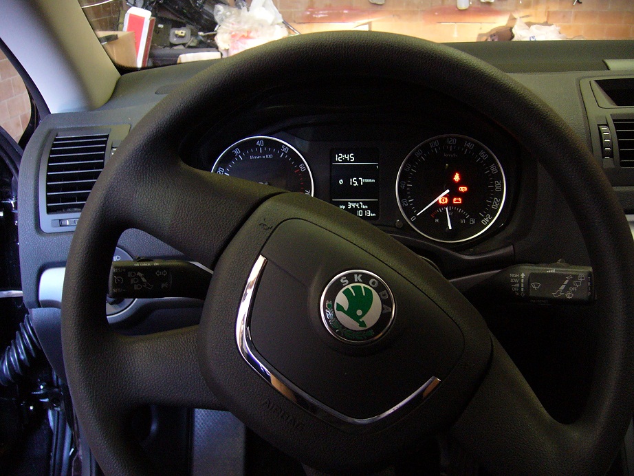

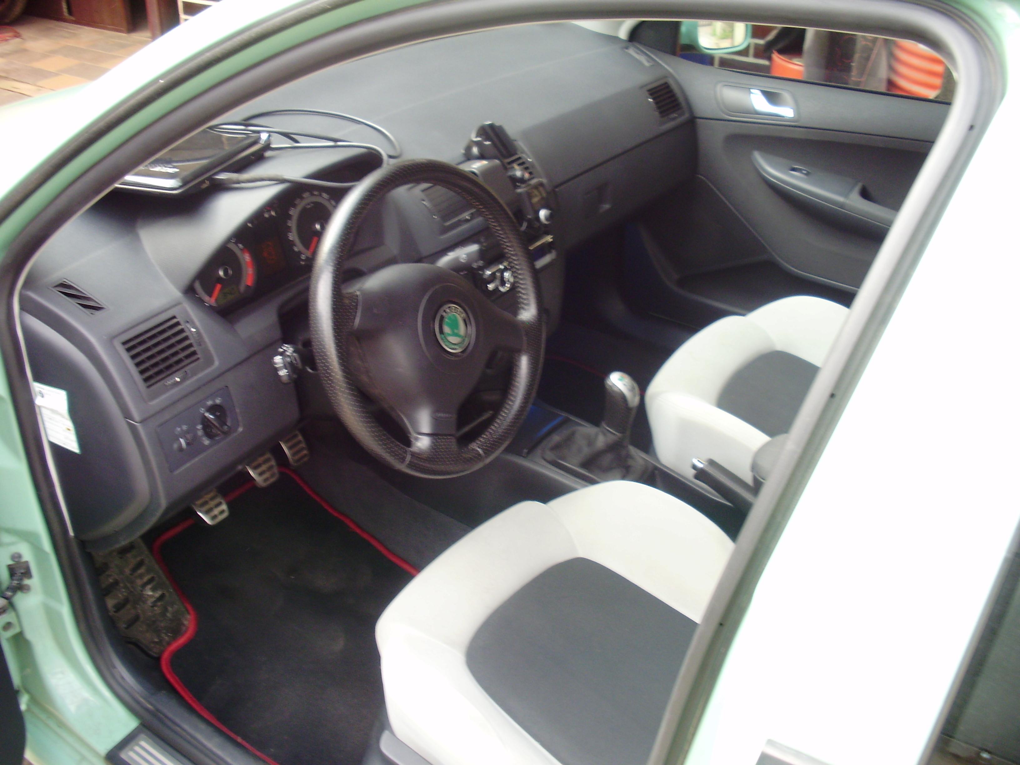

jedna OII Prima = social edition :smich:
začlo to koženým volantem a pak to šlo z kopce :smich:

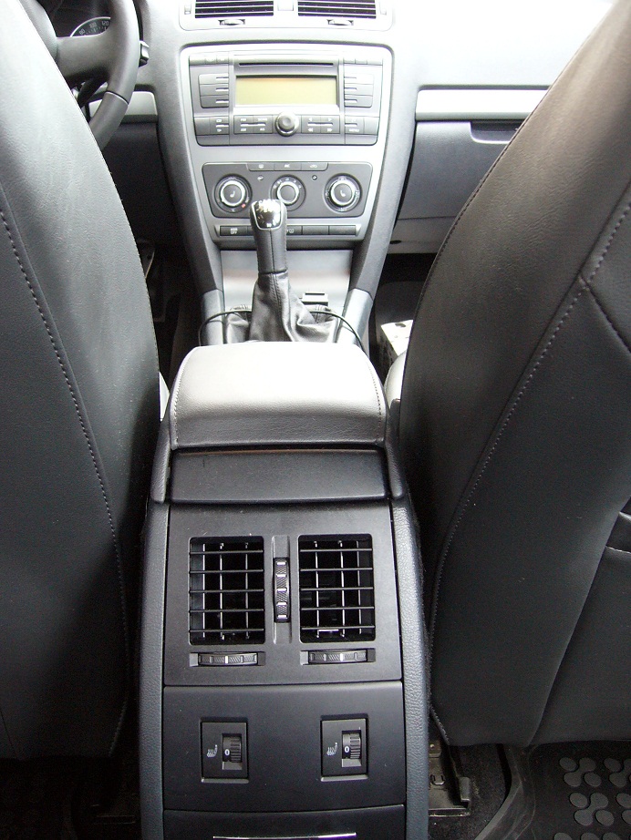

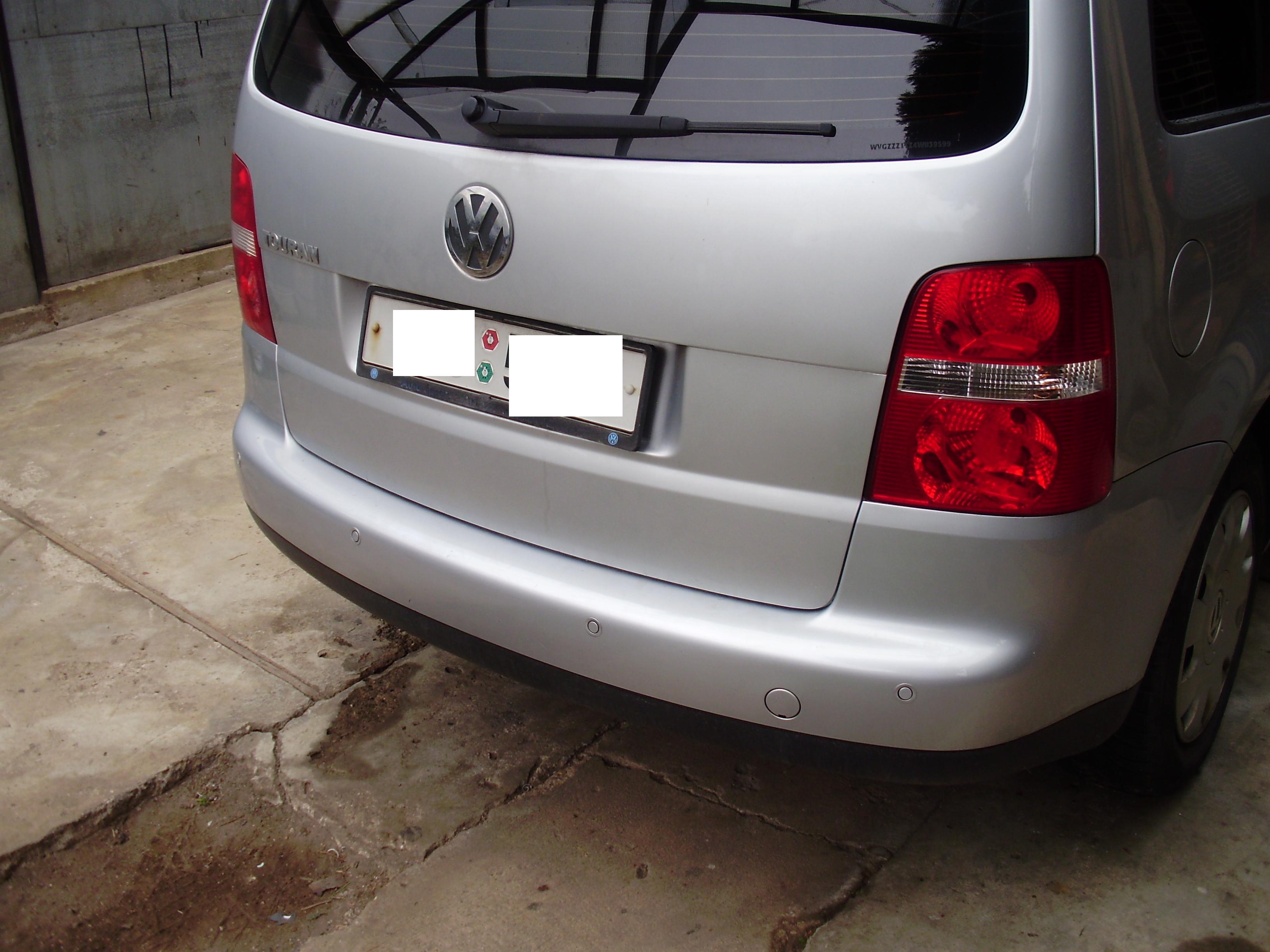

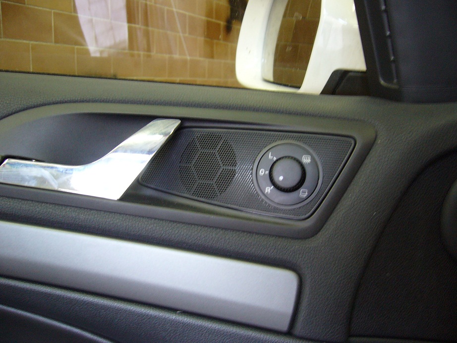

palubní PC, tempomat, kožený sedadla v elektrice s pamětí se sklopnými zrcátky a výhřevem všech 4 sedadel, přední a zadní parkovák
Upraveno uživatelem Vaša
jedna nedělní prácička u Váši, jo když nechodíme do kostela i v neděli se dá leccos stihnout :D
- clamatic -> climatronic

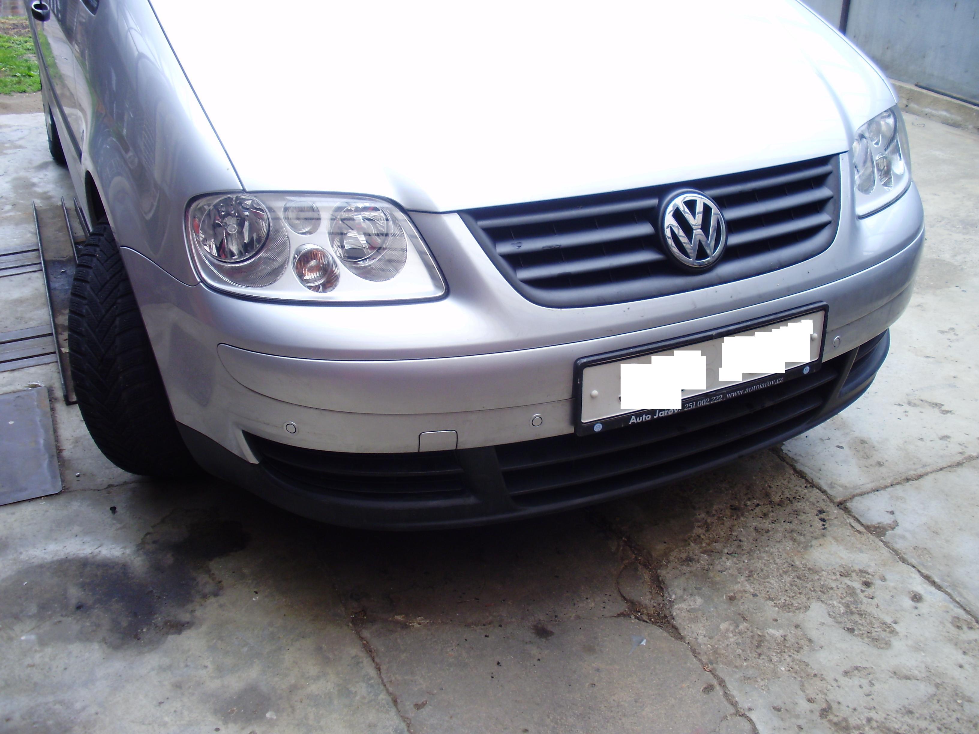

- přední + zadní předface parkovák
- tempomat
to vše s krásném čase 6h v četně oběda, ještě jednou hlubokosklon Vášo :) a také thanks za consulting by Rolbař ;)

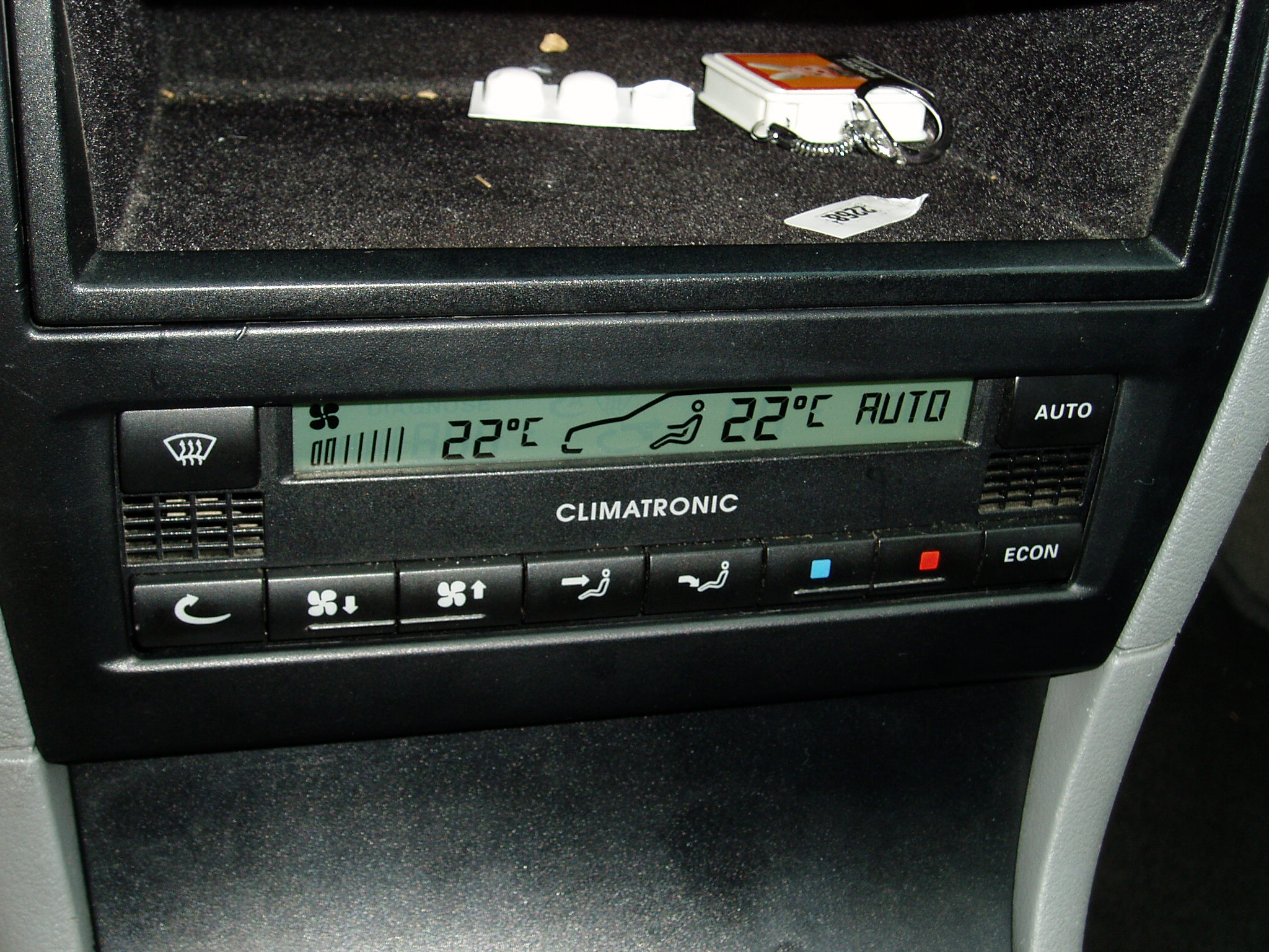

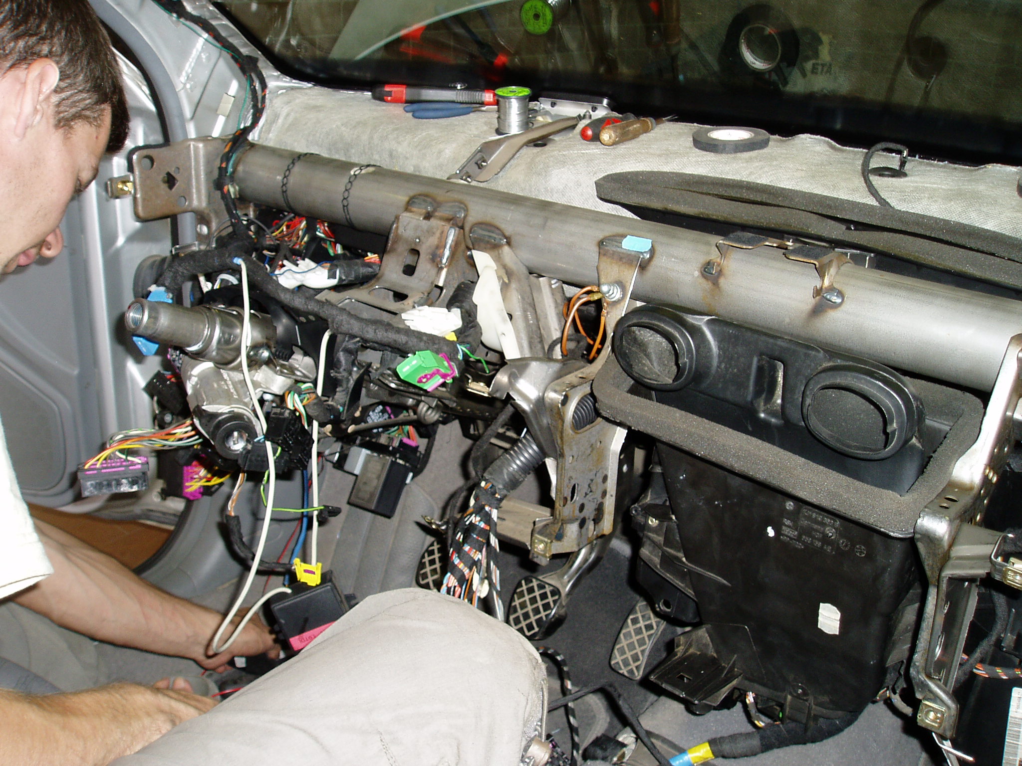

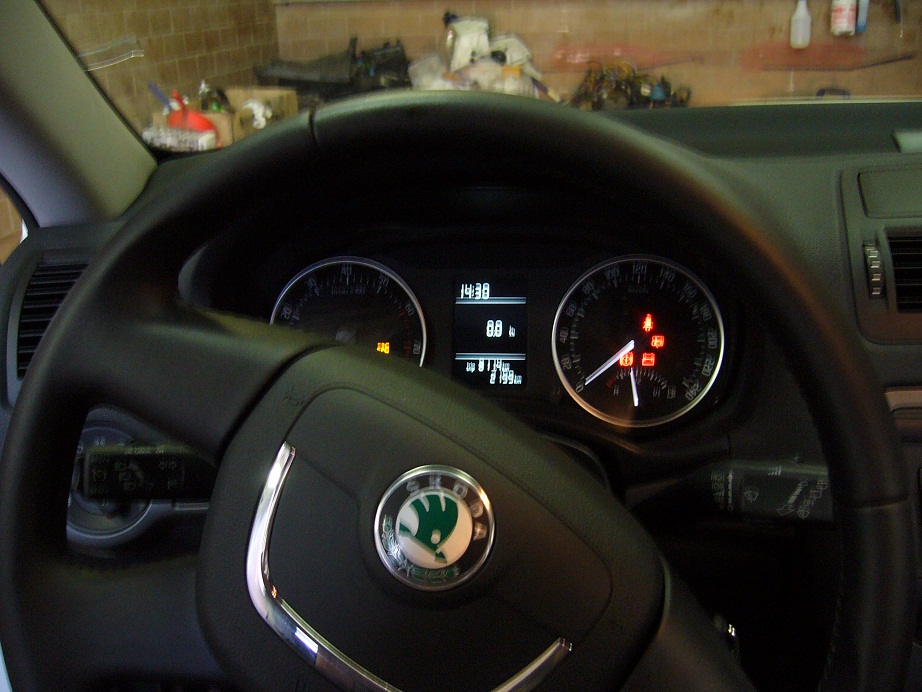

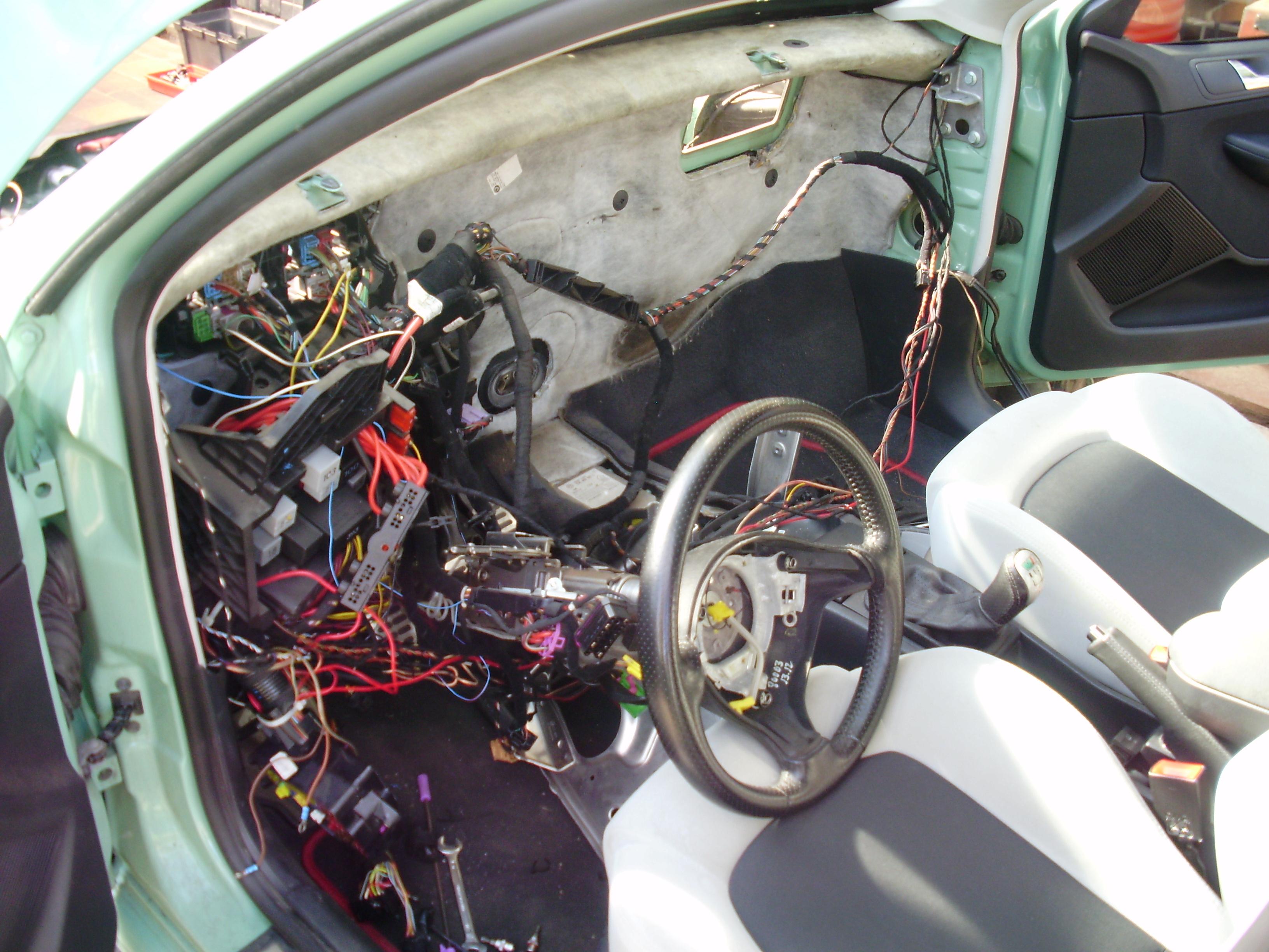

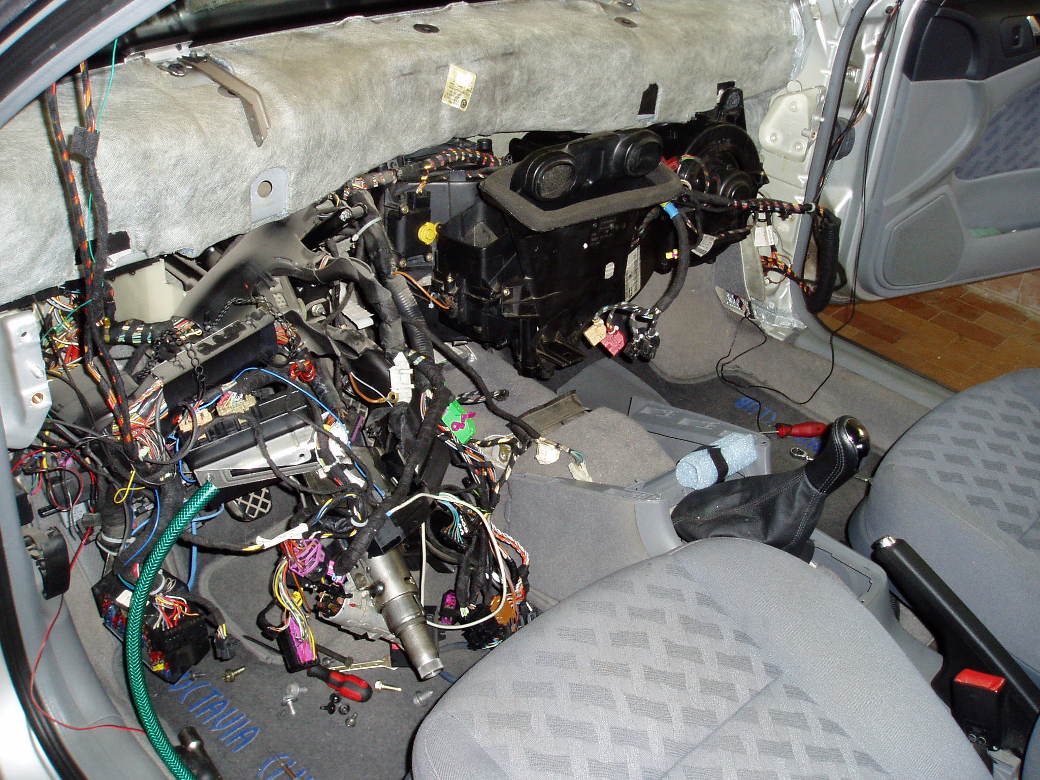

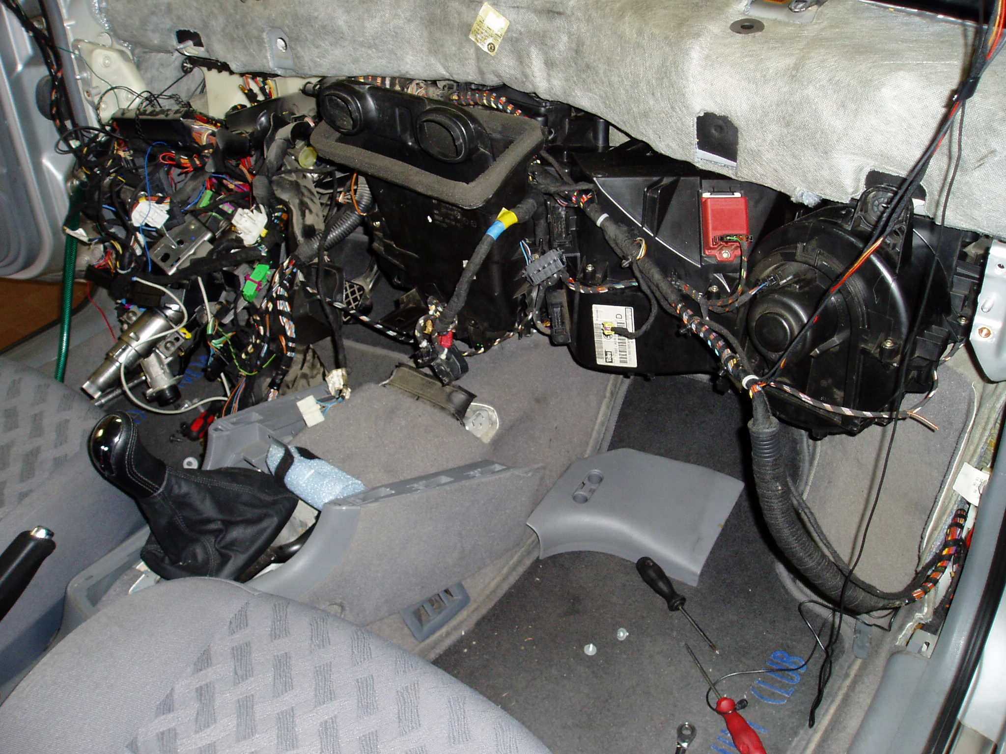

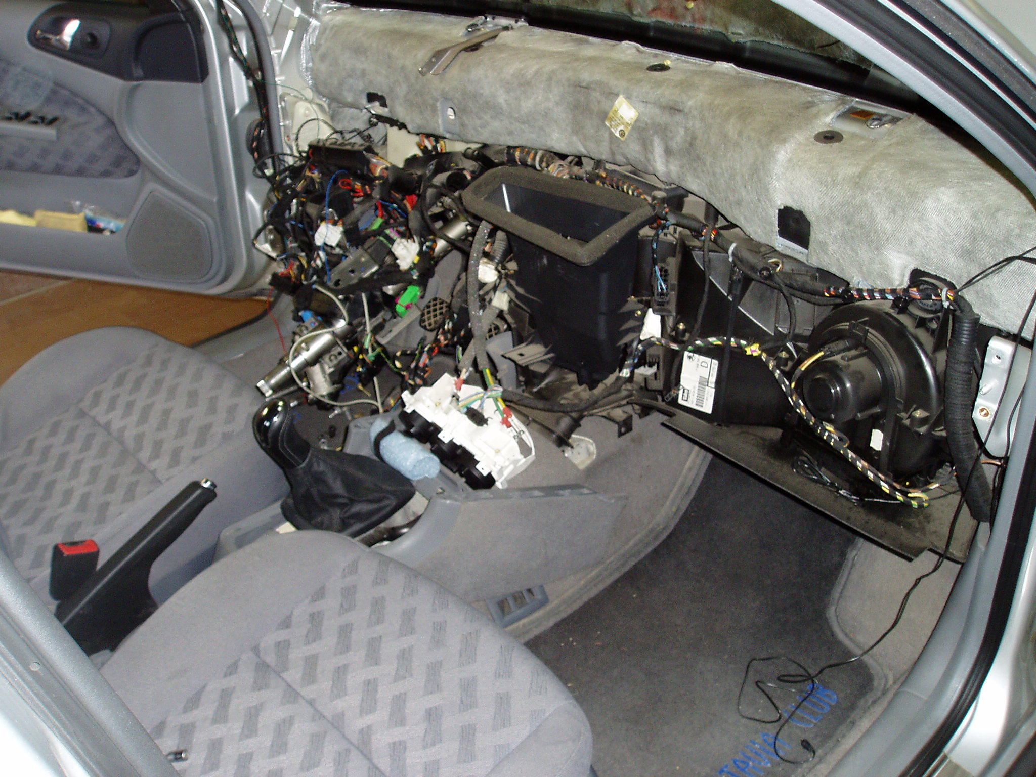

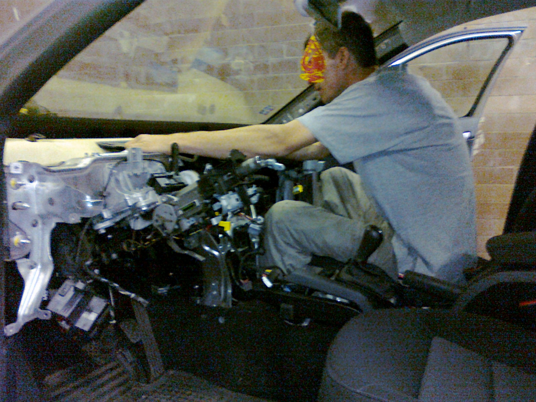

Dlouho jsem váhal a připravoval se na přestavbu O 1 manuální klimatizace na Climatronic Napřed jsem se do toho chtěl pustit sám, ale tlačí mě čas, práce s přestavbou - s tím bych bojoval několik dní a ještě bych třeba Vašu obtěžoval s nějakými radami. Protože bydlím v Prostějově a Vašu dobře znám tak jsem s ním dohodl, že mi to udělá a on to zvládne v jednom dni .

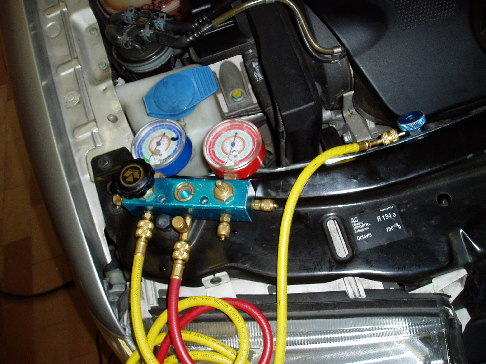

Přijel jsem ráno do dílny Vaša se do toho pustil a já jenom valil oči. Práce odsypávala jako na drátkách Vaša by to snad mohl dělat i se zavřenýma očima. Odstrojení interiéru včetně vyjmutí nosné roury za přístrojovkou. Přijel specialista na chlazení odsál chladivo , potom výměna topení , montáž nového svazku a zapojení elektriky do svazku a až do jednotky dochlazování. Montáž nosné roury kompletace interiéru, opět specialista na chlazení, naplnění
a odzkoušení doladění VAGem. Při montáži se Vaša snad jednou kontrolně podíval do schemat jinak vše má v hlavě. Montáž bez ulomení jakékoliv plastové úchytky -vše poctivě vycvakáno , při montáži opět zajištěno. Po montáži nic nevřže, necvaká, žádné pazvuky.
Cena za práci i chlazení velmi přijatelná. Práce trvala něco málo přes 6 hodin.
No a Climatronic a zkušenosti? Po necelém týdnu používání musím konstatovat , že climatronic je úplně jiná liga Je to komfort, který jsem v autě měl mít už dávno.
Pár fotek z montáže

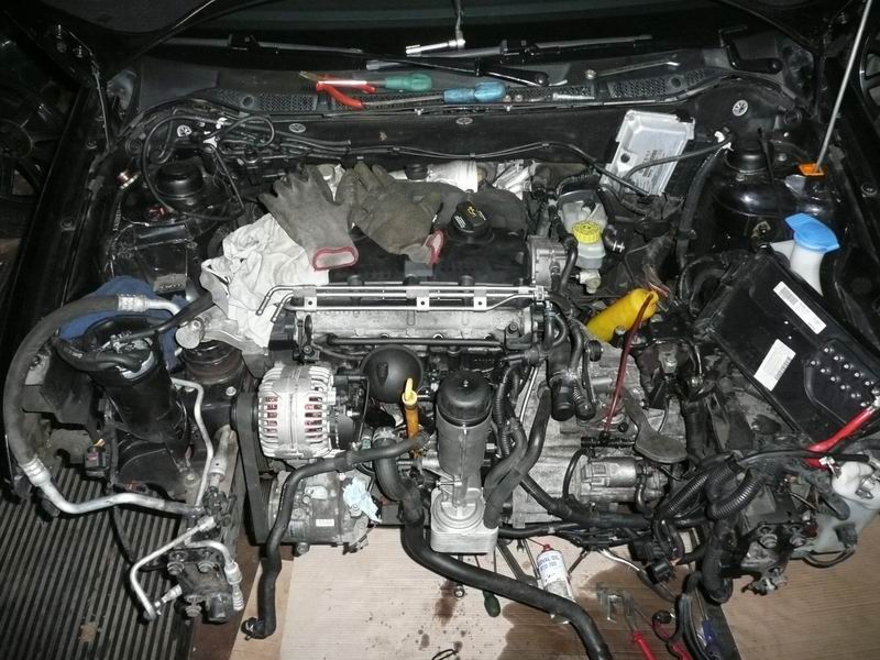

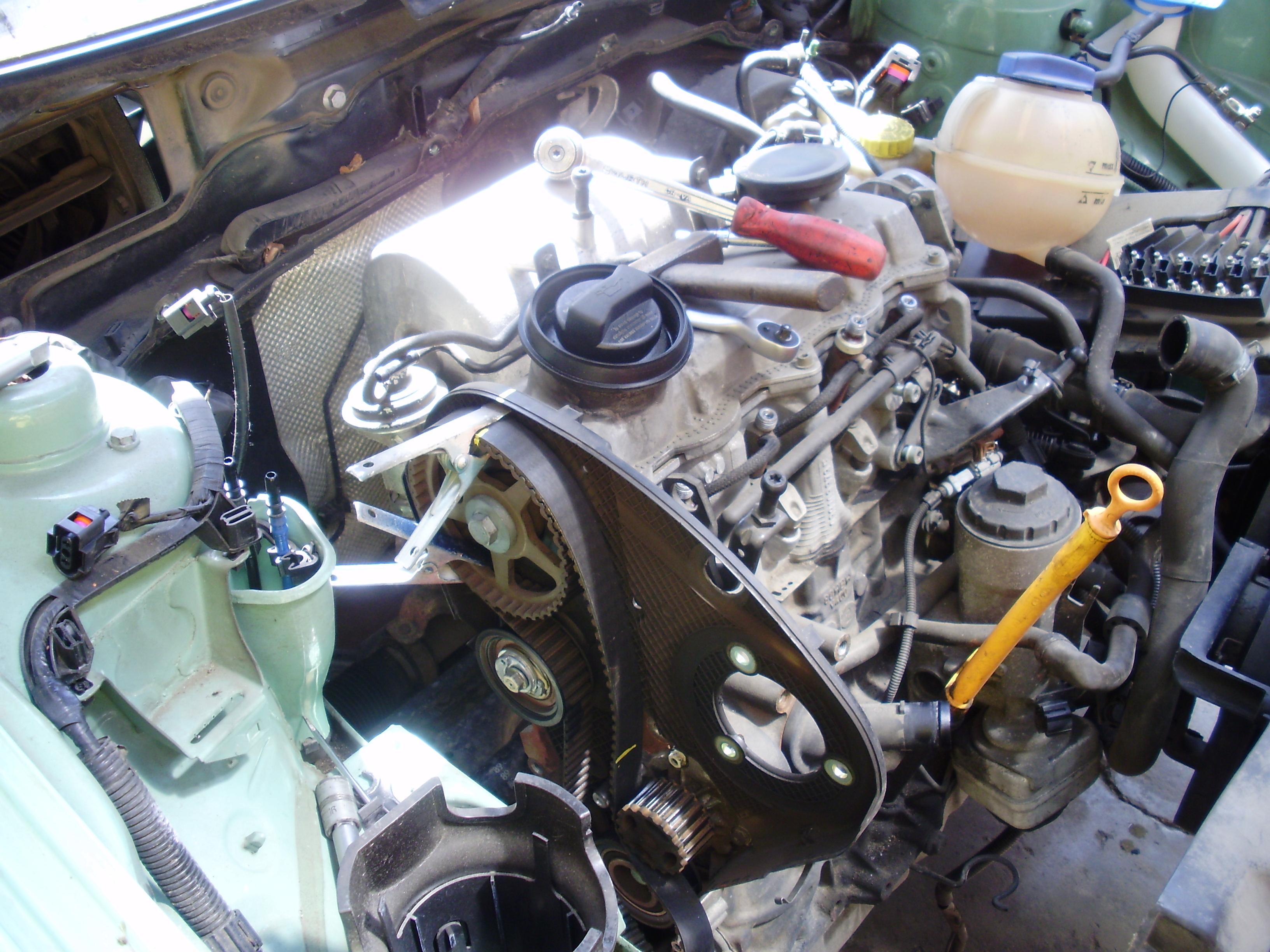

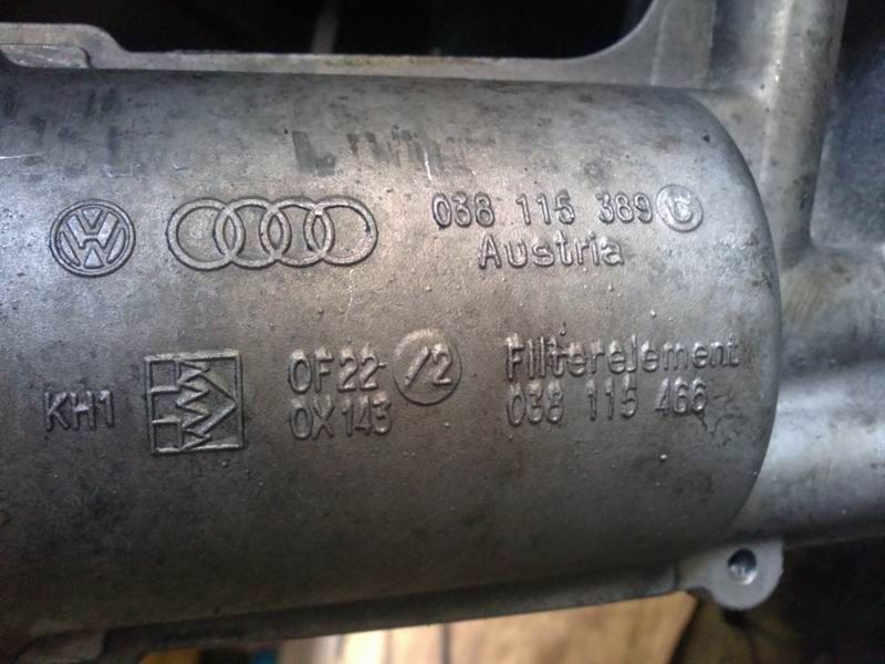

Ahoj nevíš náhodou z čeho je tohle těleso filtru+chladiče oleje...?Přírubou je shodné s motorem ASZ,čidlo má na levé straně..V Etce jsem to nenašel v celém koncernu VW a tak nějak nevím jaká vložka do něj přijde... :) Víčko má dlohou tyčku s O-kroužkem na konci..
Za každou informaci díky!!
