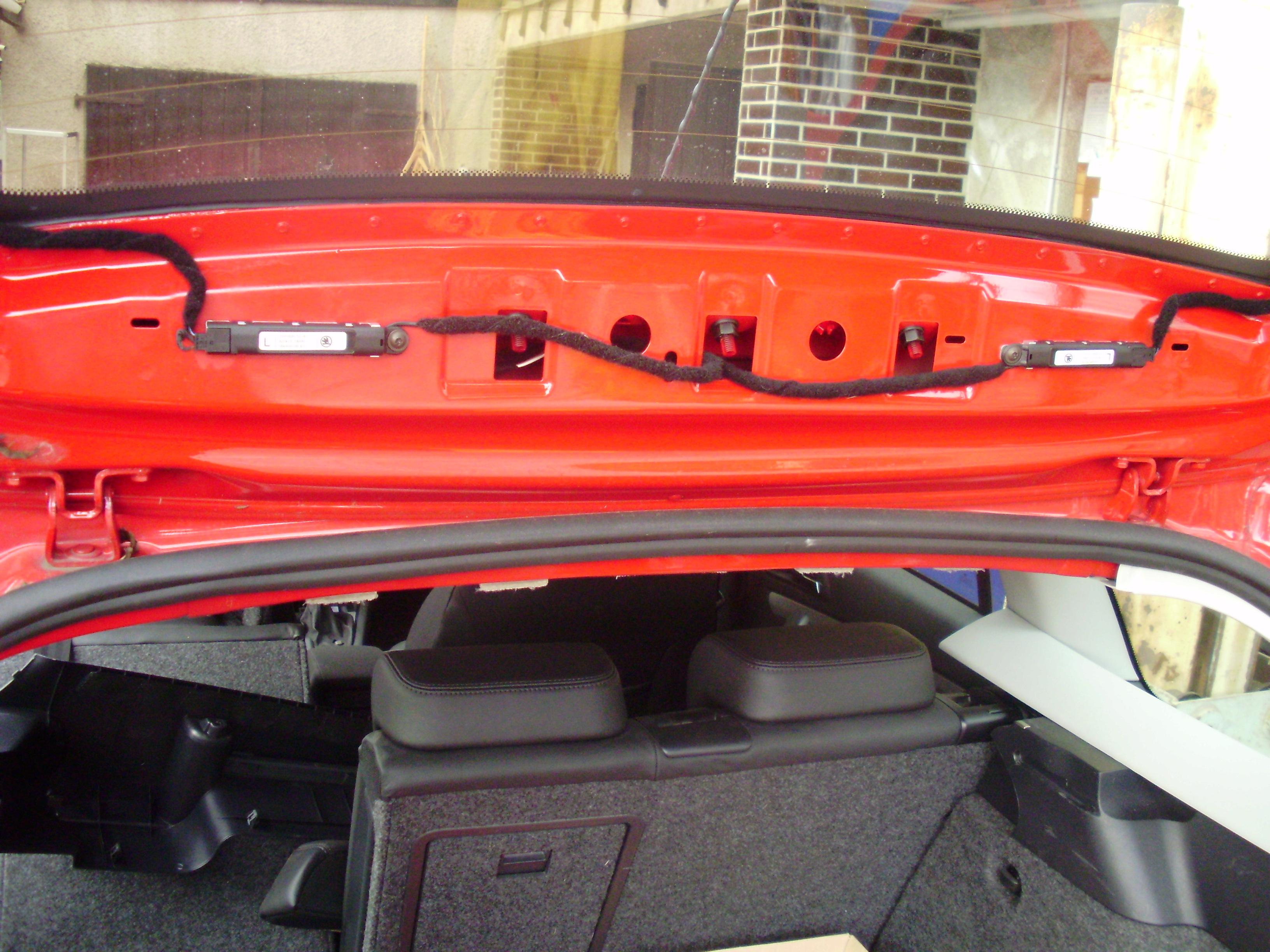

Jinak dnes proběhla zkouška antén, sice se mi zdálo, že je to toršku slabé, ale pár kilometrů za hranicema s německem to hrálo už bez výpadku až za Mnichov, hold neni to tu ještě tak pokryté a ryclost to taky nijak neovlivňuje.
a v německu hraje i 90% tunelu, pak je malý výpadek
