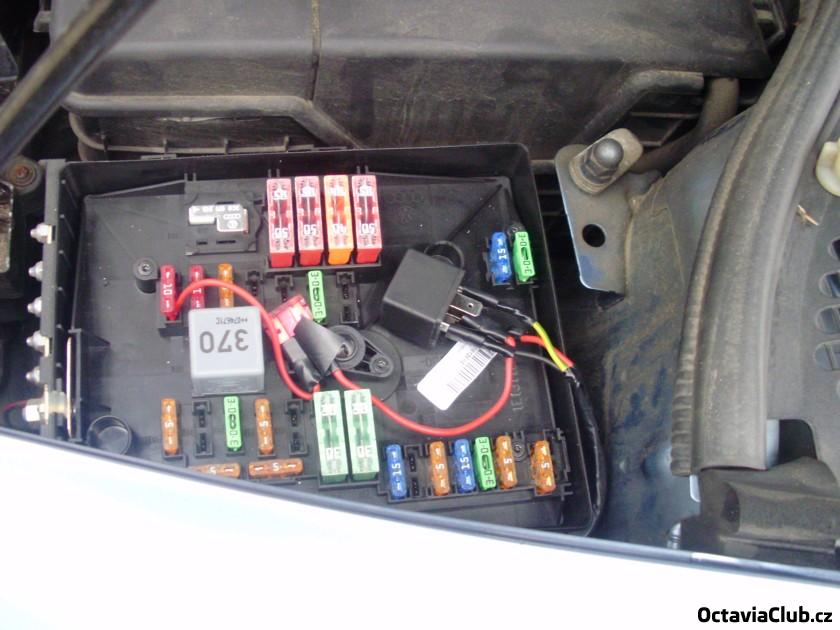

čágo Vašku, dělal jsi mě na autě propojení světel (potkávačky) u xenonů, měl jsem halogeny a při přenutí na dálkové mi xeny vyply. Teď tam budu vracet zpět halogeny tak se chci zeptat, to propojení můžu nechat, nebo ho musím odstranit? Díky, Michal
ja jsem to mel na starym aute cca 2 roky a mel jsem lampy od DEPA a nebylo to na nich za ty dva roky (cca 25 - 30t km) poznat...

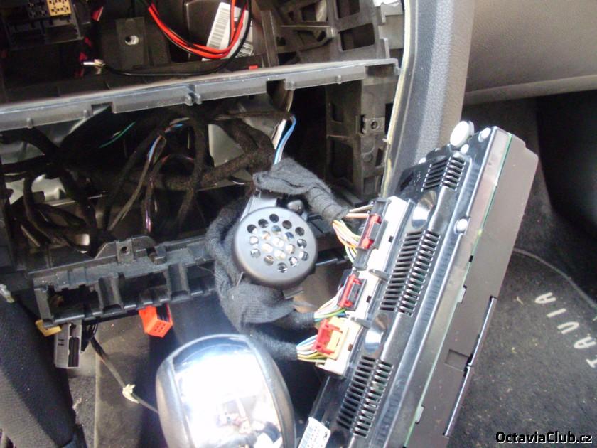

v tom pípáku jsou dokonce i nasazené originální plastové nýty co jej mají držet v palubce, nepochopil jsem trošku jejich smysl pod izolačkou.....
ad relé - made by skoda servis

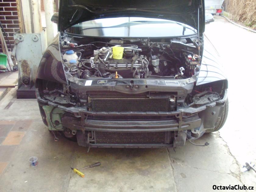

jeden vymazlenej golfík na předělání halogen na xenon ASF s LED DRL a dokodování zadních LED aby nepsaly chyby
to už je měsíc zpět

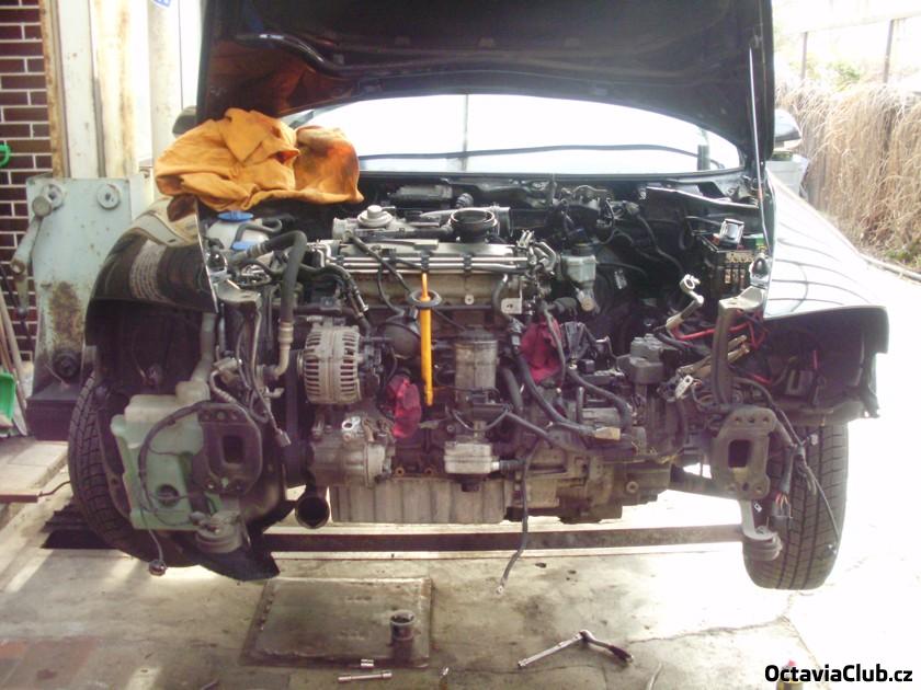

rozebraná je už složená skoro komplet přestavba na FL (xenony, klimatron, PDC, el. sedačky, L&K vnitřek, a další drobnosti)
Funguje vše tak jak má u toho golfa?
