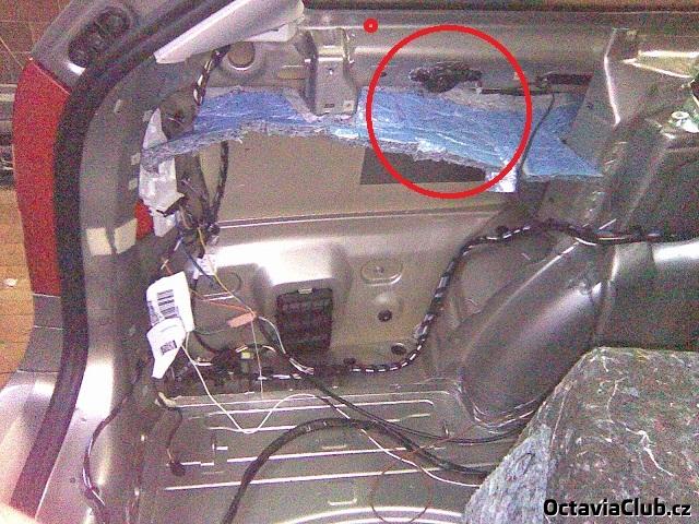

dnes jsem měl ukázku jak na ostravsku pracuje jedna elektrikářská firma
zákazník dovezl nefunkční zapojení FL PDC, dříve ta samá firma montovala tažné zařízení
přípojné body na tažné spojeny zakroucením a omotáním izolačkou - bez cínu
pdc umístění jednotky a repráčku opravdu bezkonkurenční :blink:
přilepeno tavnou pistolí
otvory na čidla cca o 1mm větší
škoda že jsem měl jen telefon a bylo málo světla
