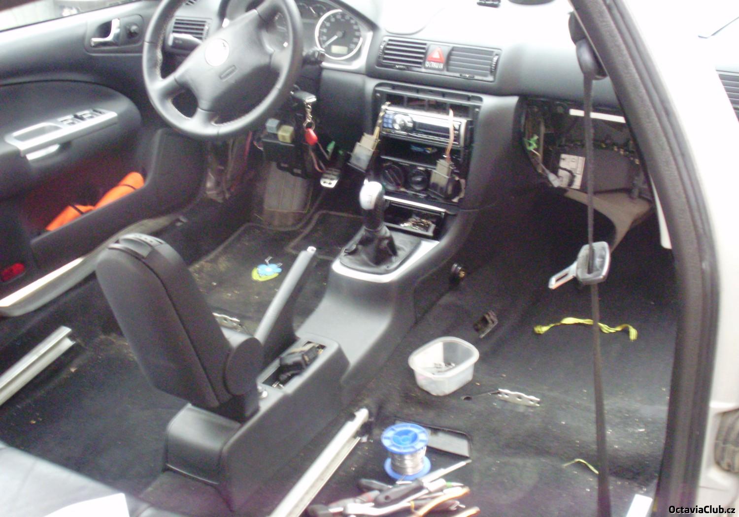

tak něco málo z foťáku :rolleyes:
OII tempomat, zadní pdc, kamera
Yeti tempomat, palubní počítač, klimatronik´- škoda jen že škoda servis přidal práci navíc svou zvláštní instalací HF sady a zadních reproduktorů- asi čím víc mědi tím lepší instalace :(
