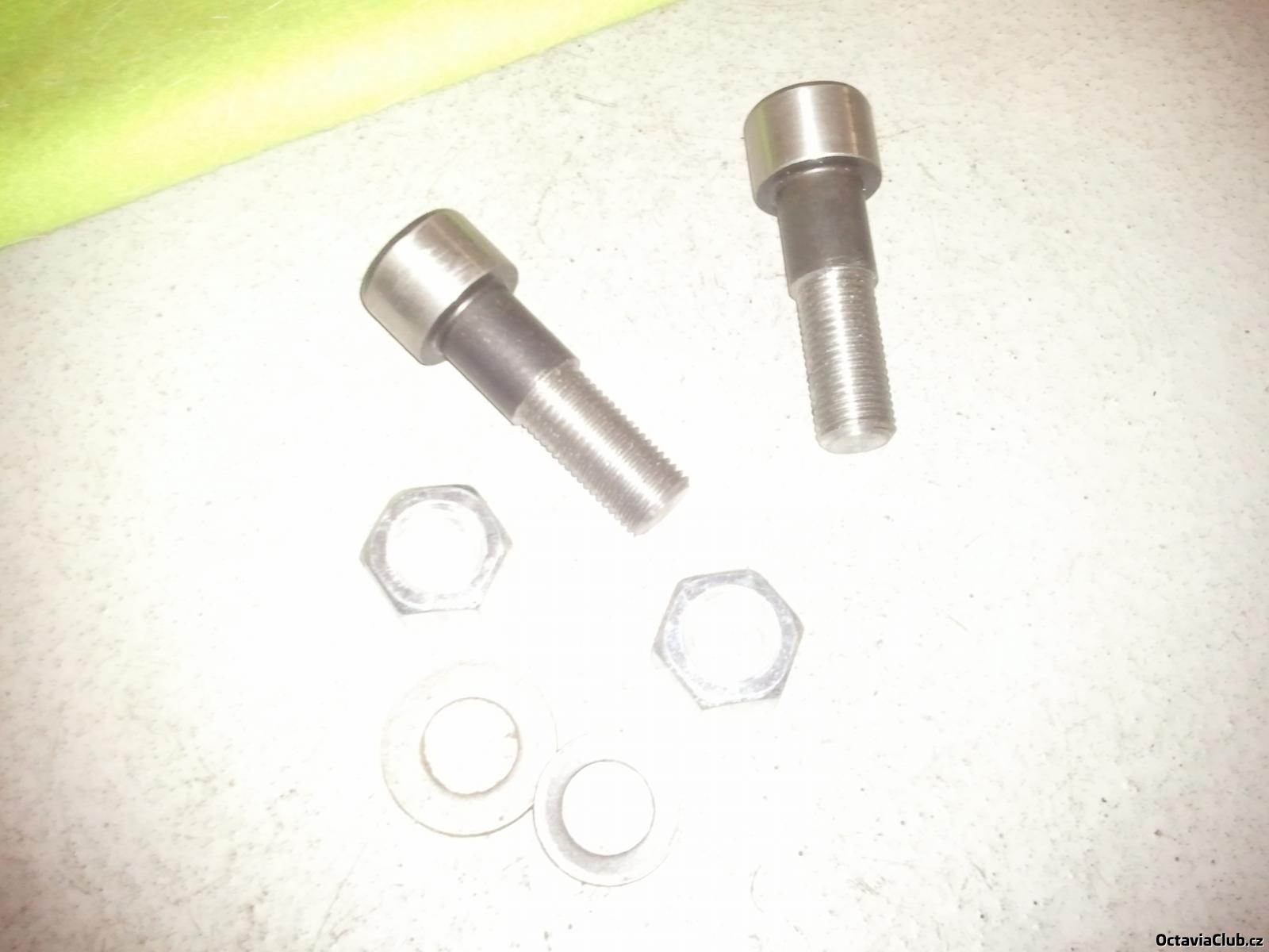

Vasekk Odesláno Květen 7, 2012 Autor Sdílet Odesláno Květen 7, 2012 Tak spojovací materiál hotovo. Už mám vše 0 Citovat Odkaz ke komentáři
Bazy Odesláno Květen 7, 2012 Sdílet Odesláno Květen 7, 2012 Krasně vymyšleno..... Ja jsem pro jistotu zvolil matky s teflonovým kroužkem proti povolení 0 Citovat Odkaz ke komentáři

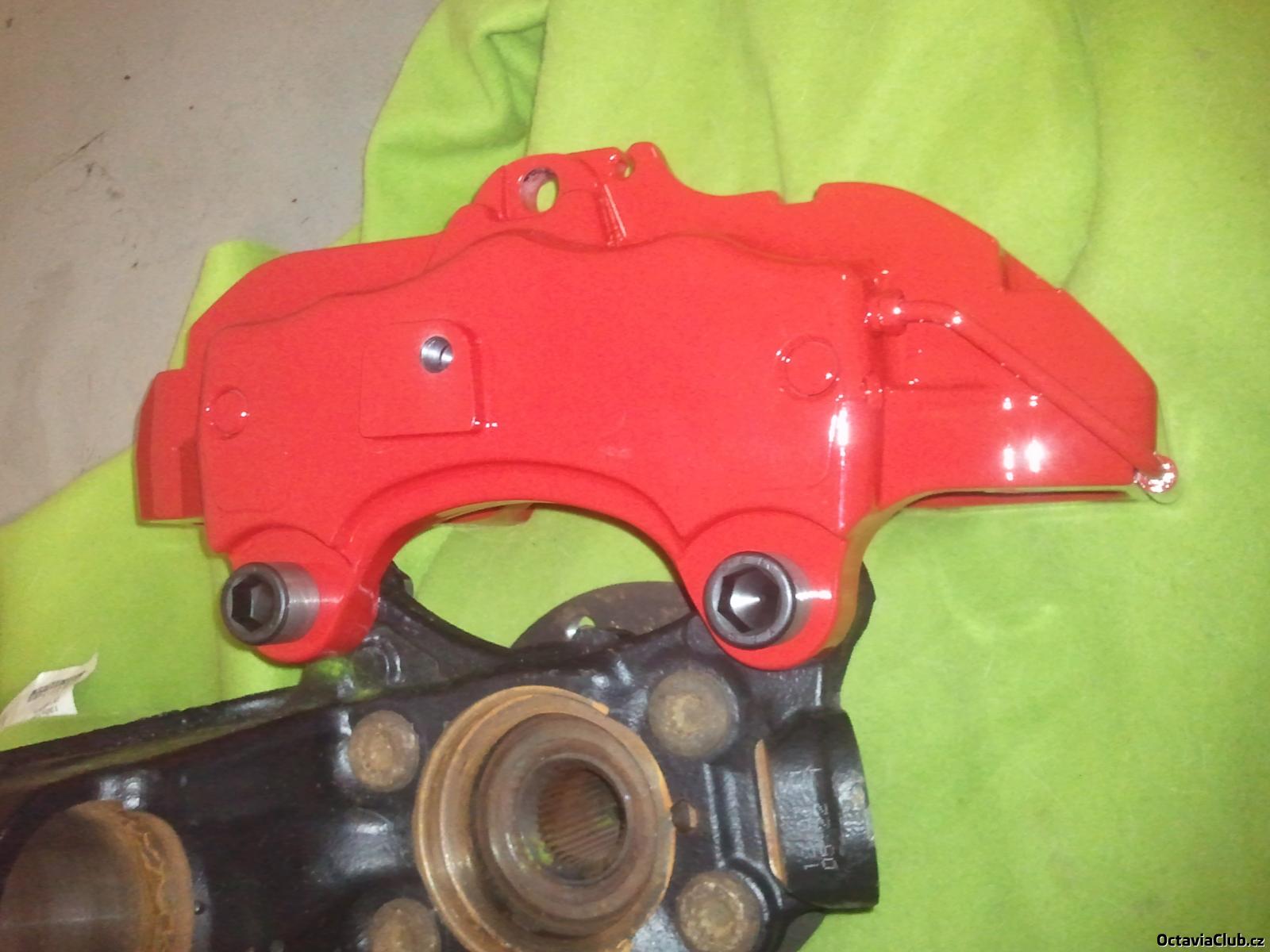

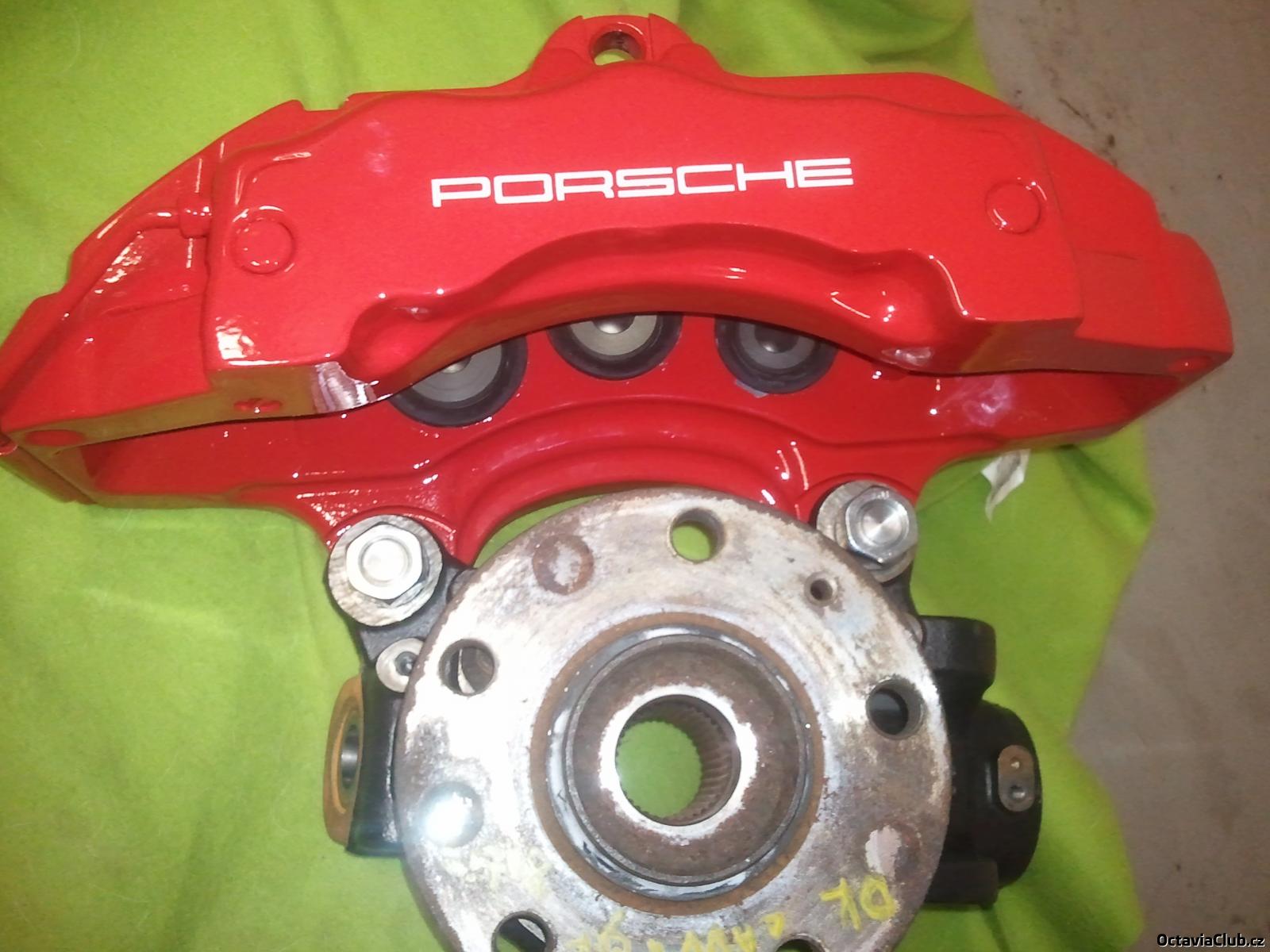

Vasekk Odesláno Květen 7, 2012 Autor Sdílet Odesláno Květen 7, 2012 Závitový lepidlo a bude to cajk. Spíš zatim nevim jak to budu utahovat, místa tam bude jak v budiku :D 0 Citovat Odkaz ke komentáři
Bazy Odesláno Květen 7, 2012 Sdílet Odesláno Květen 7, 2012 Nechci dělat chytrolina ale jestli mužu tak ti poradim věci ktere by jsi dělal oněco později možná jako ja až jak jsem měl brzdič našroubovaný na těhlici. 1, myslím že na prvni fotce jak máš přišroubovaný brzdič na těhlici tak by to mělo byt naopak a to tak že by matka měla být na brzdiči a né na těhlici ale možná to máš jinak podle mě bys tam nedal kotouč. 2, doporučuju obrousit dosedací plochy na brzdiči pro jistotu (barva by se po dotahnutí mohlo loupat a někdy by mohlo dojit k uvolnění) 3, obrus si raději i plochu kde dosednou měděně podložky (přívod kapaliny do brzdiče) 4, nevim jakou máš vrstvu barvy a laku, ale otvor do ktereho přijde čep pro uchyceni desek raději taky vybrus mi se tam ten čep nevešel 5, utahovali jsme to tak že ve vnitř brzdiče jsme měli myslím klič 21 a na druhe straně račna. Maji ty imbus šrouby dost velkou pevnost?? Ja tam mám spešl šrouby ktere se pry davaji do kamionu jeden stoji cca 200kč takže tak Ať vše klapne 0 Citovat Odkaz ke komentáři
Vasekk Odesláno Květen 7, 2012 Autor Sdílet Odesláno Květen 7, 2012 Obráceně tam ty šrouby nejdou dát, když jsou odsazené :D . Jinak to nejde. Brzdič 16mm a těhlice 14mm. Jj dosedací plochy očistim, to je nutnost. 0 Citovat Odkaz ke komentáři
Bazy Odesláno Květen 7, 2012 Sdílet Odesláno Květen 7, 2012 (upraveno) no uvidíš !!!! zkoušel jsi tam dat kotouč?? good luck Upraveno Květen 7, 2012 uživatelem Bazy 0 Citovat Odkaz ke komentáři
Vasekk Odesláno Květen 7, 2012 Autor Sdílet Odesláno Květen 7, 2012 Šrouby jsou nejpevnější co se dělá. Ocel 12.9. Jj kotouč v pohodě 0 Citovat Odkaz ke komentáři
Bazy Odesláno Květen 7, 2012 Sdílet Odesláno Květen 7, 2012 ok tak to jo!!! 0 Citovat Odkaz ke komentáři

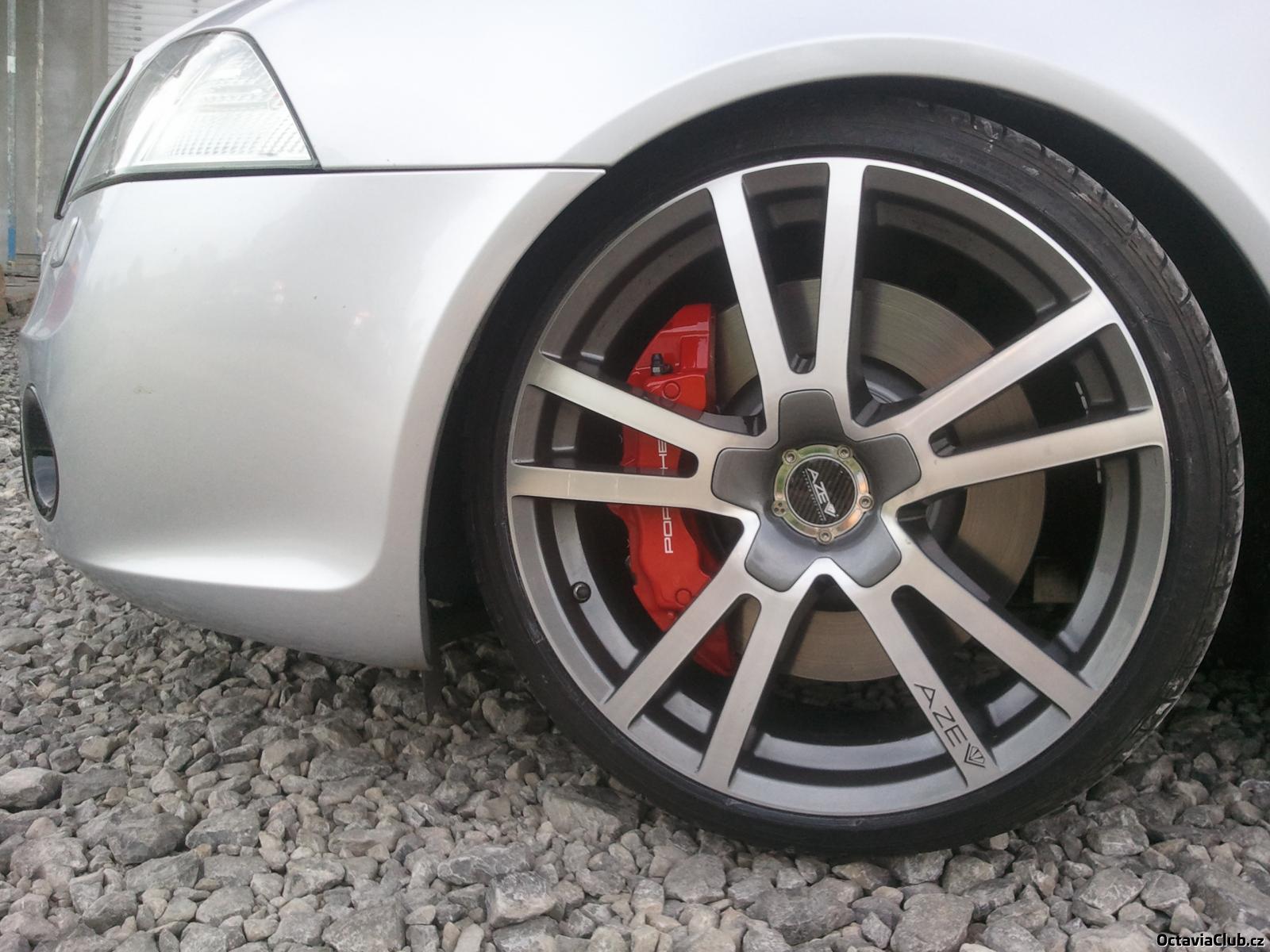

Ataner Odesláno Květen 10, 2012 Sdílet Odesláno Květen 10, 2012 uuu těžká masírka.. 0 Citovat Odkaz ke komentáři
augi79 Odesláno Květen 10, 2012 Sdílet Odesláno Květen 10, 2012 Nechtělo by to kapinu lepší kotouče? Teda jako vypadají "obyčensky"... 0 Citovat Odkaz ke komentáři
Vasekk Odesláno Květen 10, 2012 Autor Sdílet Odesláno Květen 10, 2012 Maximálně dvoudílný, ale to je investice tak 15k. Stejně by ale byly plný. 0 Citovat Odkaz ke komentáři

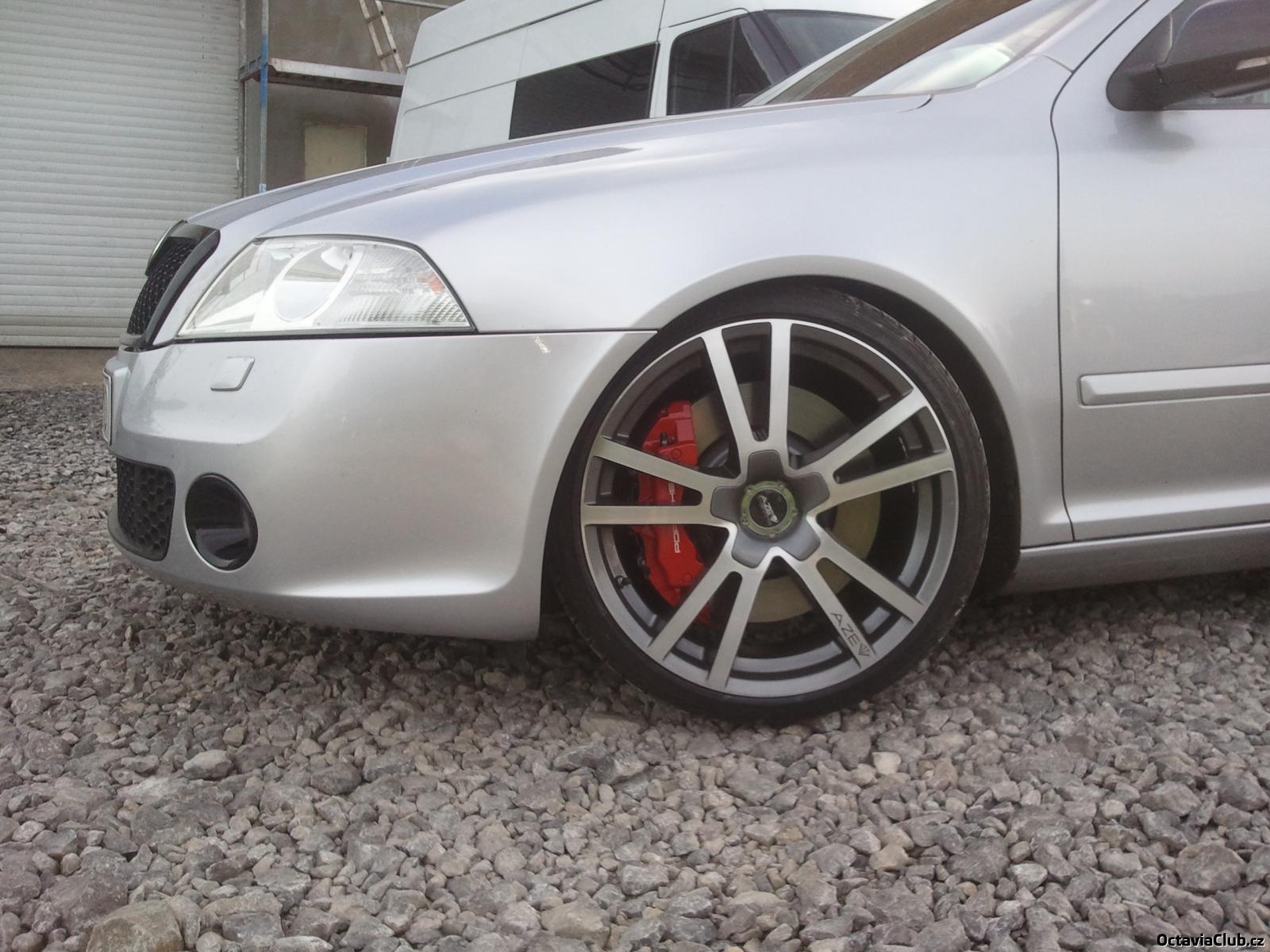

Vasekk Odesláno Květen 11, 2012 Autor Sdílet Odesláno Květen 11, 2012 Včera jsem zatmavil lampy folií, dneska proběhla geo a mám hotovo. Kára se ted chová neskutečně. 0 Citovat Odkaz ke komentáři
Ol@f Odesláno Květen 11, 2012 Sdílet Odesláno Květen 11, 2012 treba nejaka specialita na geo nebo jen "kvuli" tomu excentrickymu silentu ? Moc pekne moc, a jak jsou kolecka zalezly hmmm to ja je dovnit neschovam ani za boha 0 Citovat Odkaz ke komentáři
Vasekk Odesláno Květen 11, 2012 Autor Sdílet Odesláno Květen 11, 2012 Jen kvuli těm siláčum sbíhavost a doladil mi vzadu odklon a sbíhavost. Jen mám ještě divný odklony na předku. Jedna strana 1stupen a druhá 0,5 stupně. Tak bud bude načnutý a vymačkaný horní uložení nebo se pohnula nápravnice, ale to je divný, spíš to uložení. Mám ty kola o cca 8mm zalezlejší jak ty. Dozadu by to chtělo ještě 1cm podložku, ale to je 2000,- od H&R + tak 500,- šrouby. 0 Citovat Odkaz ke komentáři
Ol@f Odesláno Květen 11, 2012 Sdílet Odesláno Květen 11, 2012 Mozna kdybych tam dal ten excenrickej a vnitrek zatahl dovnitr na geosce tak by se tam veslo, ale to vsechno az pripadne odejdou aktualni tlumice. myslis ze ma u me po prechodu na 19 smysl znova delat geo kdyz bylo pred mesicem delany na 7.5Jx18 ET46 ? 0 Citovat Odkaz ke komentáři
Vasekk Odesláno Květen 11, 2012 Autor Sdílet Odesláno Květen 11, 2012 To nemá žádnej význam. 0 Citovat Odkaz ke komentáři
augi79 Odesláno Květen 11, 2012 Sdílet Odesláno Květen 11, 2012 Vasekk: Myslíš, že ATE PD nemá smysl? 0 Citovat Odkaz ke komentáři
Vasekk Odesláno Květen 11, 2012 Autor Sdílet Odesláno Květen 11, 2012 Na ty jsem četl jen dobrý reference. Nicméně lépe to brzdit nebude a vzhledově se mi ty "kytičky" moc nezamlouvají. Pokud bych šel nějakou cestou, tak redukcí hmotnosti a to jak kotoučů, kol, hliníkové těhlice, hliníková ramena, atd. 0 Citovat Odkaz ke komentáři

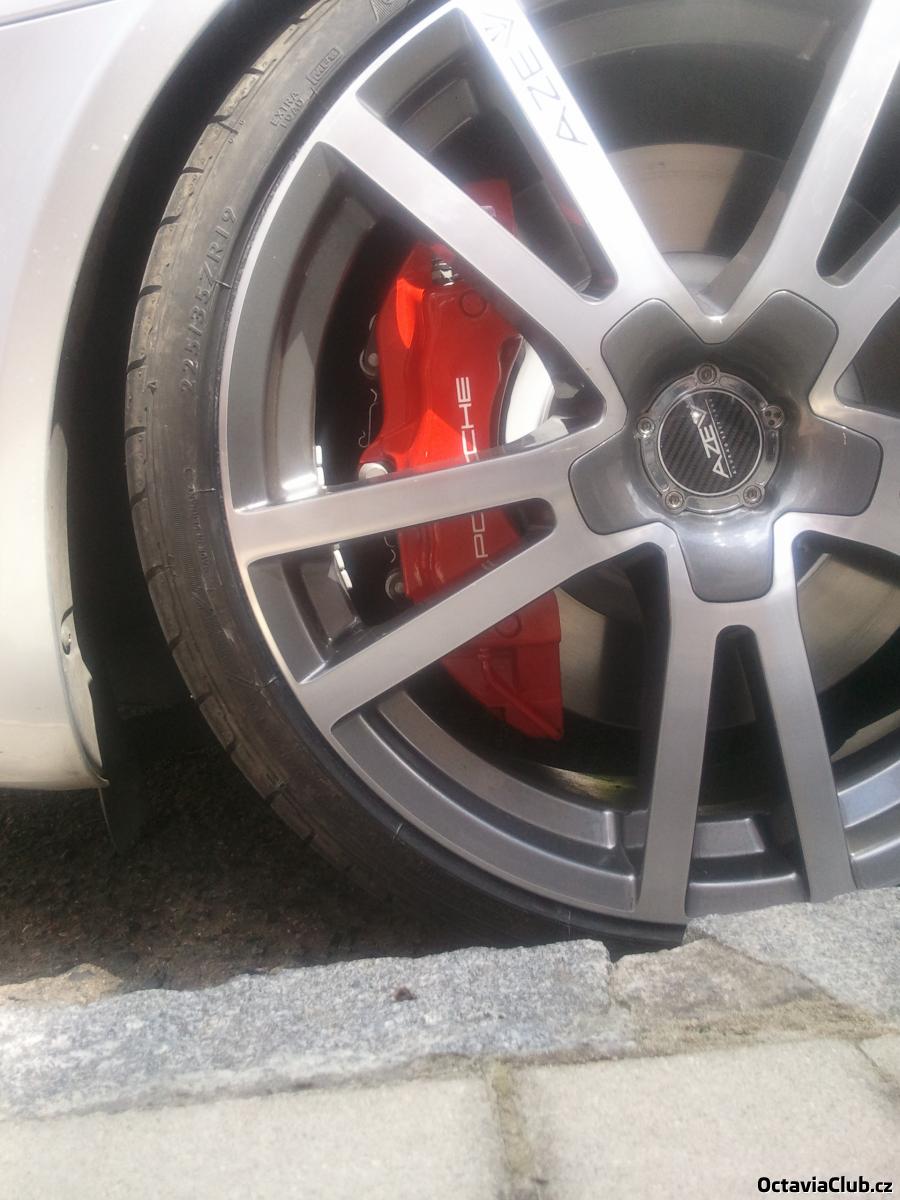

snb-rider Odesláno Květen 11, 2012 Sdílet Odesláno Květen 11, 2012 ještě race kola :) né že by tyhle byly špatný, naopak 0 Citovat Odkaz ke komentáři
zdenaal Odesláno Květen 12, 2012 Sdílet Odesláno Květen 12, 2012 (upraveno) Na ty jsem četl jen dobrý reference. Nicméně lépe to brzdit nebude a vzhledově se mi ty "kytičky" moc nezamlouvají. Pokud bych šel nějakou cestou, tak redukcí hmotnosti a to jak kotoučů, kol, hliníkové těhlice, hliníková ramena, atd. tak se optej těch co maj Pasaty, co to je mít hliníkový ramena kolego.....budeš to měnit jak fusekle....a co se týká těch kytiček, mají svůj význam, rozhodně lepší než marketingově vrtaný kotouče....a že to nebude brzdit líp? až se potkáme, rád tě nechám svézt..........howgh Upraveno Květen 12, 2012 uživatelem zdenaal 0 Citovat Odkaz ke komentáři
