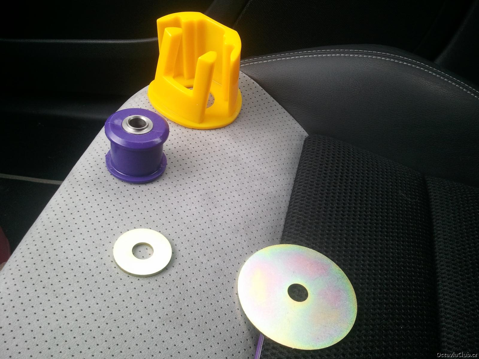

Vasekk Odesláno Červen 22, 2012 Autor Sdílet Odesláno Červen 22, 2012 A obsah 0 Citovat Odkaz ke komentáři
chjetjov Odesláno Červen 22, 2012 Sdílet Odesláno Červen 22, 2012 Good to je silac k motoru? :) 0 Citovat Odkaz ke komentáři
michalRS2 Odesláno Červen 22, 2012 Sdílet Odesláno Červen 22, 2012 Co máš ten žlutej,tak ten jsem dostal k tomu prvnimu dílu výfuku. Bylo teda neco ho tam dostat,ale kdyz poradne namažeš tak tam půjde lehce. 0 Citovat Odkaz ke komentáři
Vasekk Odesláno Červen 22, 2012 Autor Sdílet Odesláno Červen 22, 2012 oboje je k reakcni vzpere motoru kvuli vyfuku. jj milltek to dava k tomu, ale jak mam jetej tak jsem musel dokoupit 0 Citovat Odkaz ke komentáři

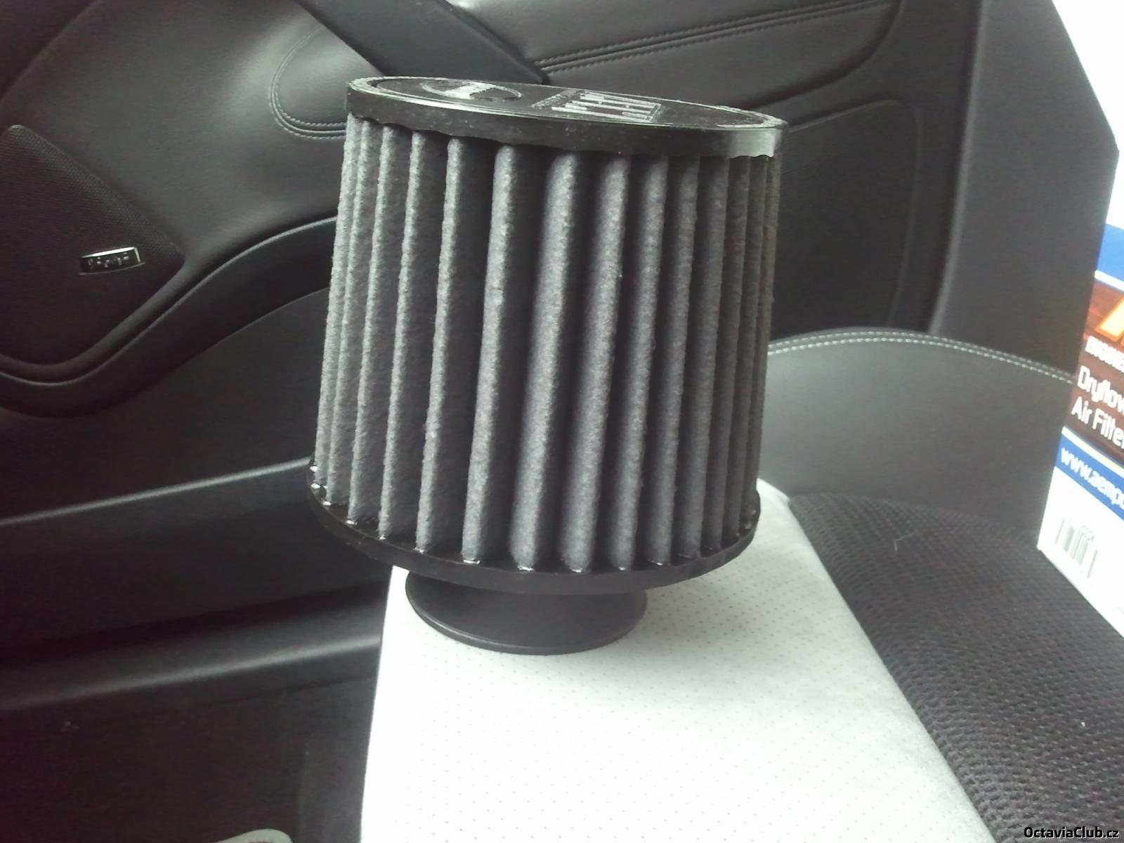

Vasekk Odesláno Červen 25, 2012 Autor Sdílet Odesláno Červen 25, 2012 AEM Dryflow filtr 0 Citovat Odkaz ke komentáři
mstoces Odesláno Červen 25, 2012 Sdílet Odesláno Červen 25, 2012 V čem je lepší? 0 Citovat Odkaz ke komentáři
Vasekk Odesláno Červen 25, 2012 Autor Sdílet Odesláno Červen 25, 2012 Tišší a nepustí moc bordelu jak KNko 0 Citovat Odkaz ke komentáři
mstoces Odesláno Červen 25, 2012 Sdílet Odesláno Červen 25, 2012 Díky za osvětu 0 Citovat Odkaz ke komentáři

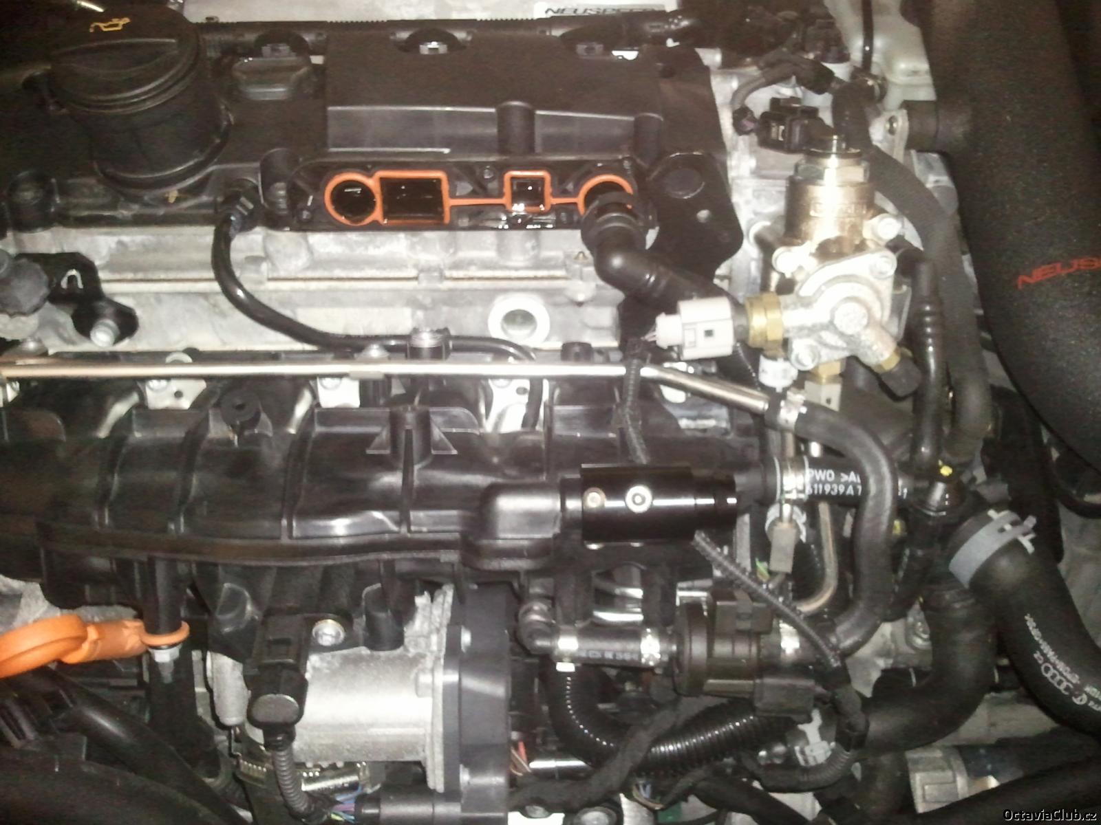

Vasekk Odesláno Červen 27, 2012 Autor Sdílet Odesláno Červen 27, 2012 Červené zapalovací moduly audi, BSH PCV fix a BSH Boost tap http://www.ecstuning.com/Volkswagen-Golf_V--2.0T/Engine/Ignition/ES281014/ http://www.bshspeedshop.com/bshstore/products/BSH-2.0T-FSI-PCV-Revamp.html http://www.bshspeedshop.com/bshstore/products/BSH-VW-FSI%7B47%7DTSI-Boost-Tap.html 0 Citovat Odkaz ke komentáři
Tonyoctavia Odesláno Červen 27, 2012 Sdílet Odesláno Červen 27, 2012 Ahoj,máš ji fešnou 0 Citovat Odkaz ke komentáři
Bárty Odesláno Červen 27, 2012 Sdílet Odesláno Červen 27, 2012 vasku dotaz k cemu jsou dobry ty dalsi dve veci co jsi poridil k zapalovacim modulum ? pochopil jsem spravne ze je to dobry k oddeleni vyparu co jsou v hlave a vraci se zpet do sani kvuli tomu ze obsahuji olej? 0 Citovat Odkaz ke komentáři
Vasekk Odesláno Červen 27, 2012 Autor Sdílet Odesláno Červen 27, 2012 Přesně tak. Vadný PCV valve může ještě způsobovat špatný volnoběh, ztrátu tlaku a zvýšenou spotřebu. A nějaké to videjo 0 Citovat Odkaz ke komentáři
Vasekk Odesláno Červen 27, 2012 Autor Sdílet Odesláno Červen 27, 2012 Povedlo se mi lehce strhnout jeden závit v tom plastovém víku hlavy, takže pokud to bude dělat neplechu tak si to dám ještě jednou s novým víkem. Kdyby jste někdo věděl o víku na TFSI tak dejte vědět. 0 Citovat Odkaz ke komentáři
