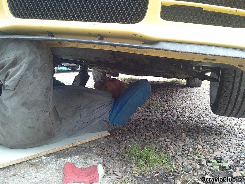

Jo to bylo vidět... Prvních pár minut si jen koukal, pak sis nasadils rukavice a už to lítalo. :prcprc: Jako ono to není takový problém rozebrat - ale u Tebe bylo extrémní, že Ti člověk přistáví auto kamkoli a Ty bez mrknutí oka vytáhneš veškerý vercajk z rukávu a během pár chvil uděláš to nad čím jiný (já) dumám 20 let. :lool:
Příklad: "Davide, je to v prdeli - strhnul jsem hlavičku na šroubu co drží kotouč!"
Odpověď: "Moment - na tady máš nový - ten který tam má být". :lol:
Děkuji kluci moc! Byl jsem tak překvapený, že to až hezké nebylo :lool: Ty mechanik 1,8T 20V se moc nesměj :palec: Moc si cením toho, že jsou lidé co ocení decentní RS, já teda hlasoval pro zdeno77, protože to červené OII RS FL i když nafta tak parádní kočár...začínám mít nový sen :wallbash:

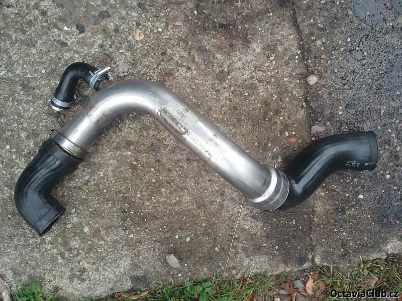

Utěsněné + nové hadice od turba k IC - pořádný rozdíl! Turbo pěkně tahá! A taky cáká olej takže na jaro asi výměna :-(

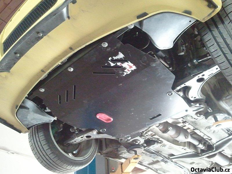

Montáž plechu pod motor

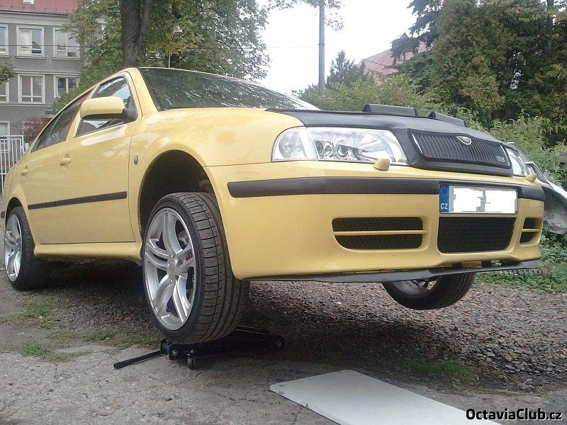

Montáž stavitelného podvozku Ta Technix za 5490,- tak jsem teda zvědavý jaké to bude :-))
Vše šlo v pohodě. Jen stabliky se musí zkrátit, jsou 0,5cm nad ramenem a sem tam se dotknou. Podvozek je krásně tuhý a jak moc je tvrdý napíšu večer až projedu dnes 2x městem :-D (včera cesta po okreskách 50-160 úplně v pohodě). Dal jsem hned nové přední i zadní Meyle uložení ať je to vše v cajku.

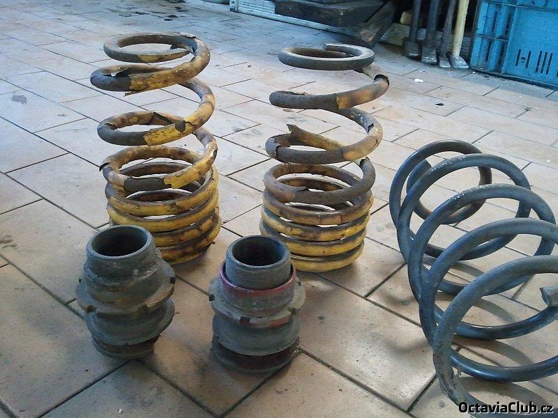

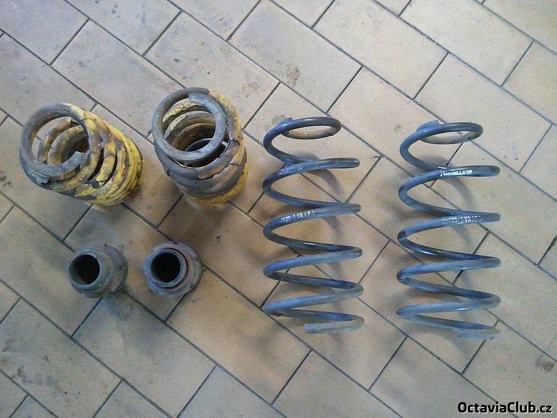

Jinak mám na prodej za nějakou domluvenou cenu, kdyby někdo chtěl na auto či pokusy:

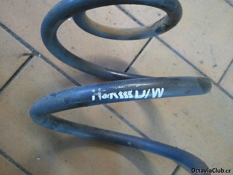

pružiny HR comfort předek na sériové tlumiče
pružiny + stavitelné misky z podvozku KW (nevím zda misky půjdou nastavovat, ale když se naloží do něčeho a kartáčem vydrhnou tak asi jo, nejsou rezavé spíš špinavé)
S 215/40/18 jsem měl lem/zem předek 64cm, zadek 62. Teď na stavítku nastavím 63cm to bude ideál na city racing :-)
