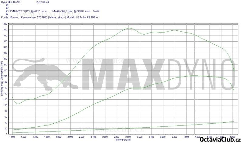

Jsem z toho grafu jelen.... :blink: Krouťák ale slušnej! ;)
Tak tomu krouťáku snad, ale nevěříte ne? Nebo to lze na K03s udělat? Ja myslim, že nejde, respektive nejvíce co jsem snad viděl bylo 330Nm??? A že by díky downpipe a tomu zbytku výfuku bez tlumičů nahnali tolik Nm???
Pánové, tak to byla naše chyba v měření. Měli jsme u měření v programu špatně nastavené hodnoty řazení toho vozu (měli jsme tam předtím na DYNU jiné auto). Mapa je již v pořádku a pro škarohlídy máme i video toho vozu jak s budíkama tak pohled na to auto s tím, že určitě vozidlo nevypíná při 4800 ot. Mapu tady jajiN dá, pokud to půjde tak i video a samozřejmě mu to změříme znovu s tím, že bude mít porovnání.

Chyba byla v měření na naší straně. Vše je v pořádku a doložitelné.
Ale me nezajima pri 4,8, ale co to dela pri 6 tis. A nepiste, ze se takto nema tocit (jiz jsem takove upozorneni dostal :lool: ). Serie ma na tomto bode plynulou krivku. Video nechci, chci jen graf :palec:
:lool: :lool: neuveritelne... PROFESIONALNI tuning, se na me nezlob ale tohle je fakt krasne uvedeni fy co dela skodovky a ferrari. Jak muzete zakaznika s takovym grafem pustit vedome z brzdy??? Schvalne jsem cekal co tady predvedete na tom 1.8T ale takovej maras jsem necekal... Jednotky vytahuji porad, jako problem to nevidim...
