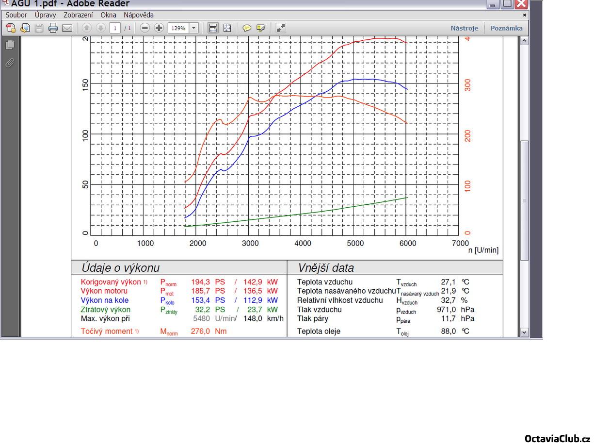

Pořád nevím s čím to porovnáváte...graf 2011
Je to graf před a po úpravě od sportmotoru
Toje graf po úpravě nebo před ní?
Pochopitelně po, AGU má 150 PS.... Ale šišatý kola nepřenesly krouťák. Jinak by to bylo dokonalé. V autě nové čerpadlo a regulace paliva. Když ještě vezmu hendicap v podobě KN/ teplo od motoru/, tak je reálných 200PS.
nešlo by tam nazačátku trošku víc "nafouknout" turbo? Do cca. 2600ot to má horší parametry než seriovka. Ale chtěl bych se v tom projet :-)
Sériovka nemá 300 krouťák, podle náběhu a výsledného výkonu se dá dopočítat a taky tam je. Dal jsem to jako perličku co dokážou nerovnosti na kolech. A také důkaz , že s dobrým přísunem paliva není problém nahnat výkon.
mě ani tak nejde o výsledných 300 Nm. Ale spíš o to, že ve 2000 ot. tam máš cca 130 Nm a já mám (měl) na původní seriovce ve 2000 ot. necelých 220 Nm. Proto se to auto může zdát do cca. 2600 ot. línější než před úpravou. Nic nehodnotím, jen se ptám.
Když se ptáš tak odpovím, prostě jsem nesešlápl naplno, jinak bych to utrhl a nenabrzdil. Graf se týkal pouze možností výkonových parametrů. Jinak neměj obavy, že je to pod sérií.

Tebe klozou kola na brzde pri 200Nm??? Jak budes merit 550Nm A6 3.0TDI?? Kdyz se to utrhne, kola se ohrejou obrovskou teplotou a opet se prilepi na valec a na grafu to jde poznat podle prubehu, zmeni se tam prevodovej pomer a pak zrychleni valce. Bylo by to lepsi nez tady tohle merit na pul plynu, to s dieslem musis mit neskutecnej problem kdyz maj vetsinou o 100Nm vic uz v nabehu. Nastesti ja s takovejma problemama nemam vubec problem, mam jeden valec a ten je jeste specialne opracovan proti prokluzu.. Nova MAHA uz to ma taky tak..
