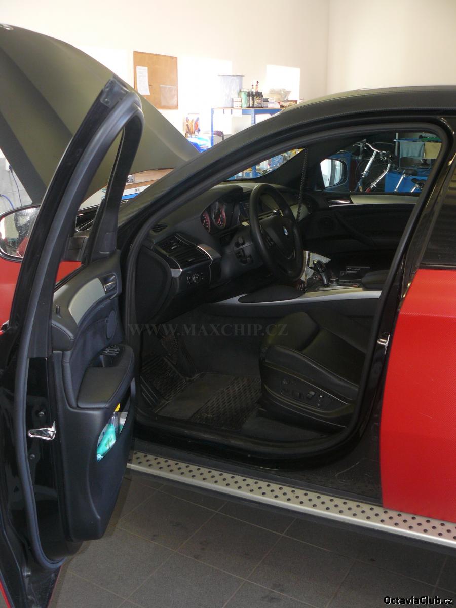

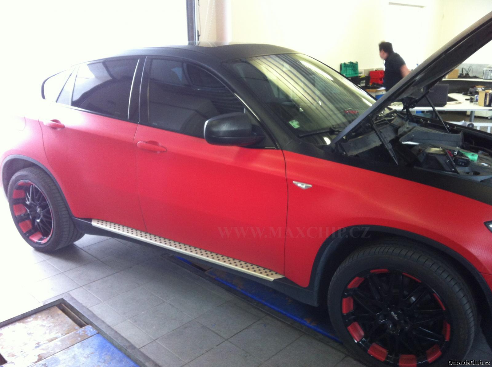

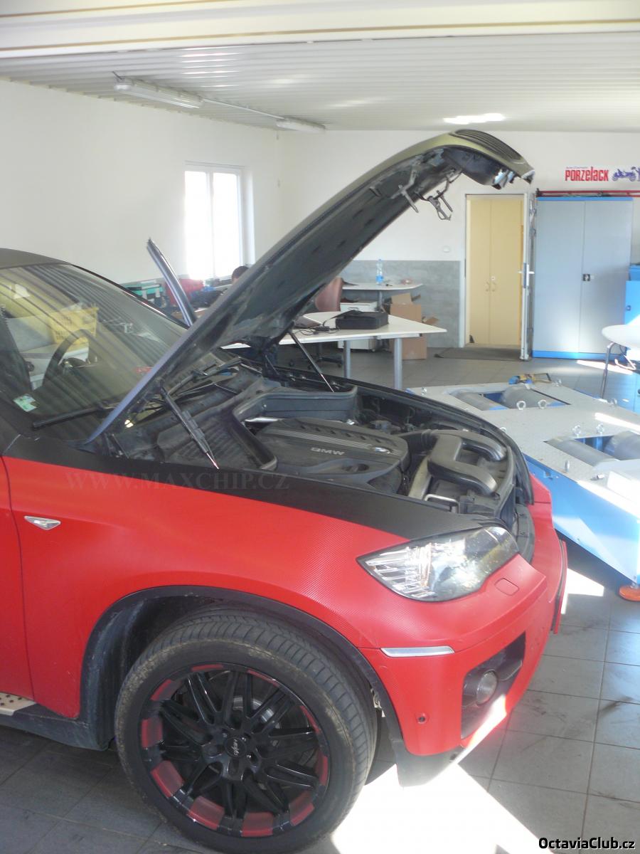

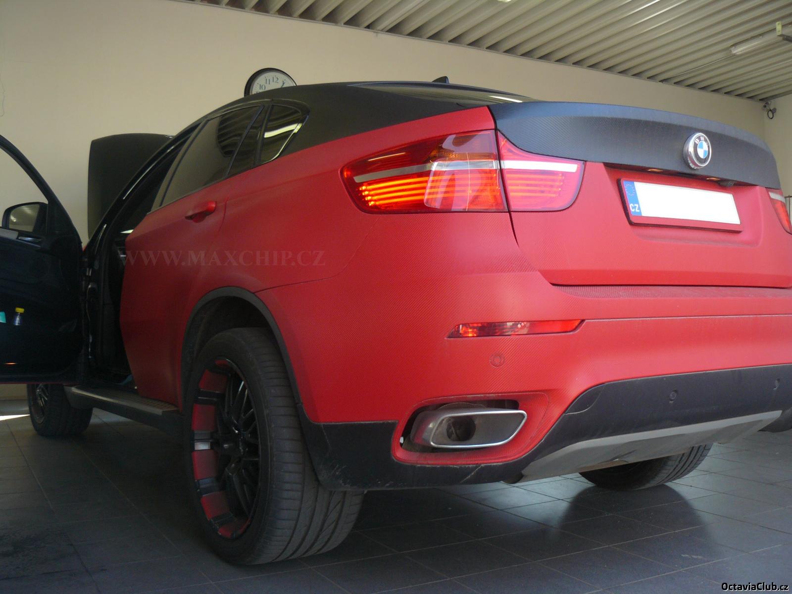

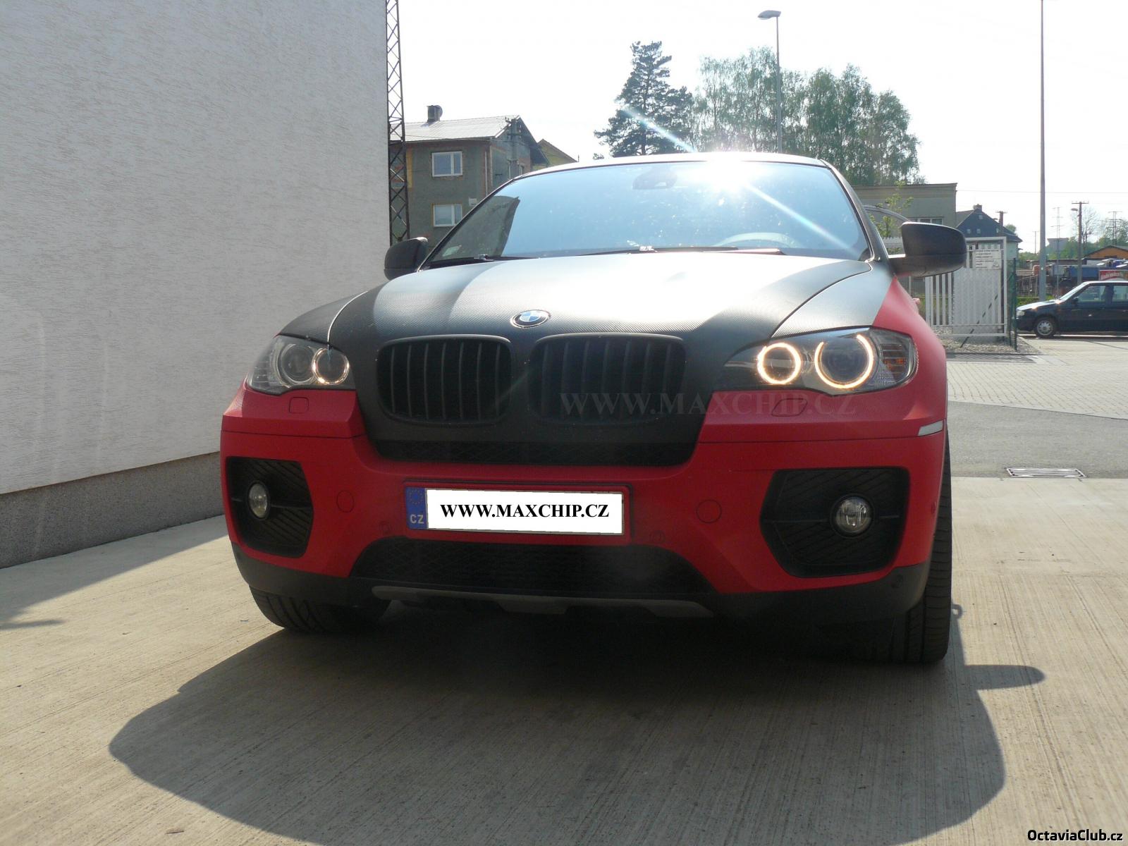

Pouštím tady jednu z našich prací v minulém týdnu... Vím, že to nemá nic společného s Octavií, ale i tak... Takže opět očekávám negativní komentáře... Graf dodám tak do 14ti dní... Teď jsme v Německu, pak domluvíme pro klienta brzdu 4x4 a dodám graf :-)
Je to úprava BMW X6 4.0d 225kW/306HP rok výroby 2010. Hráli jsme si s tím cca 4 hodiny.
ABC Tuning tvrdí, že stačí napojit kabel, stáhnout soft, dát zpět upravený a do hodiny je to hotové.... :lol: :lol:
4hodiny??? Hmm ja ted delal RS Commonrail EDC17 cca 5-6 hodin a cca pul roku jsem delal OPEL ASTRA 1.7CDTI 81kw DENSO :-) uz to jezdi a myslim, ze jsem prvni co auto upravil a zmeril na brzde, DENSA moc lidi nedela... A tenhle ISUZU motor jsme nenasli jedinej graf nikde ze softwerove upravy, jen powerboxy.
Hod foto ECU bootmodu z toho BMW...dnes Honda Civic instalace FMIC 2,2TDCI 140hp serie, uprava 430Nm a 202hp :P
