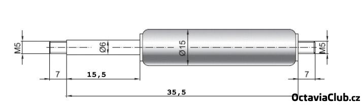

V nestlačeném stavu by měla být přibližně dlouhá 35,5 a zdvih 15,5.
Takže z katalogu by se možná hodila: H=150, L=2x150+55=355 což odpovídá. A k tomu objednat kloubní pánvičky pro obě strany + ty kolíky do blatníku a haubny.
Ten píst má od 40-400Nm to by mohlo být akorát ne?
