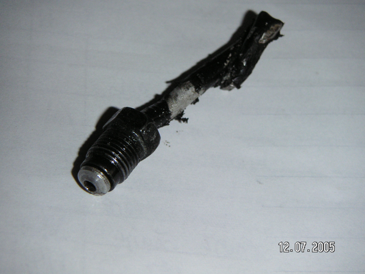

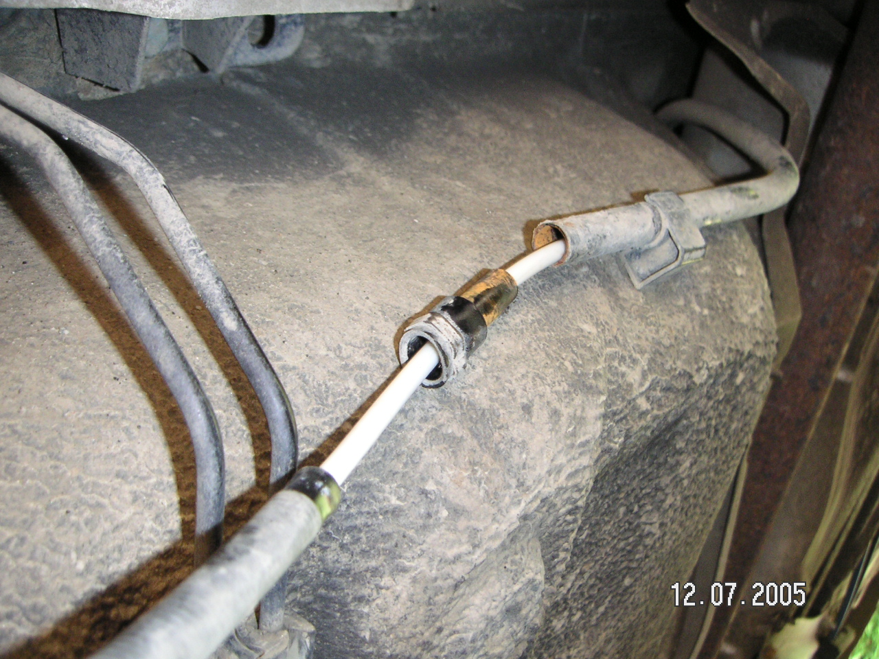

Doli Odesláno Červen 24, 2009 Sdílet Odesláno Červen 24, 2009 Je potřeba kotoučová náprava i s lanovody ruční brzdy. Brzdová kapalina. Něco na utěsnění trubičky s brzd. kapalinou.obr1 zalomená stará trubička Dále jen běžné nářadí klíč:16- 2x, 18- 2x, 10, 11,17, Hever, podpěry, kombinačky, páčidlo Návod na stránkách OC 0 Citovat Odkaz ke komentáři

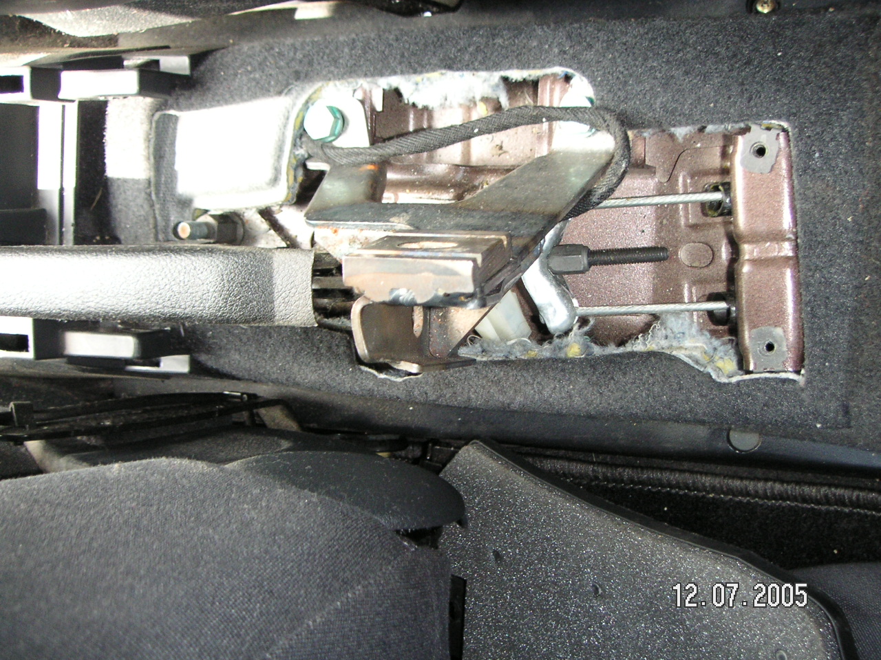

Doli Odesláno Červen 24, 2009 Autor Sdílet Odesláno Červen 24, 2009 Postup: 1. Rozděláme plasty kolem ruční brzdy a povolíme napínání lanovodů (klíč 10) obr.2 0 Citovat Odkaz ke komentáři

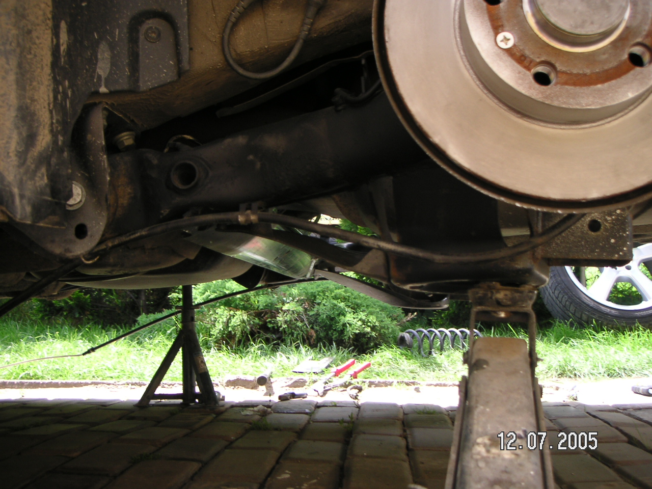

Doli Odesláno Červen 24, 2009 Autor Sdílet Odesláno Červen 24, 2009 2. Vytáhneme lanovody z vodících trubek. Uchopit kleštěmi za železnou sponu a vytočit ven. obr.3 0 Citovat Odkaz ke komentáři
Doli Odesláno Červen 24, 2009 Autor Sdílet Odesláno Červen 24, 2009 obr.3 lanovod předešli je obr4 0 Citovat Odkaz ke komentáři

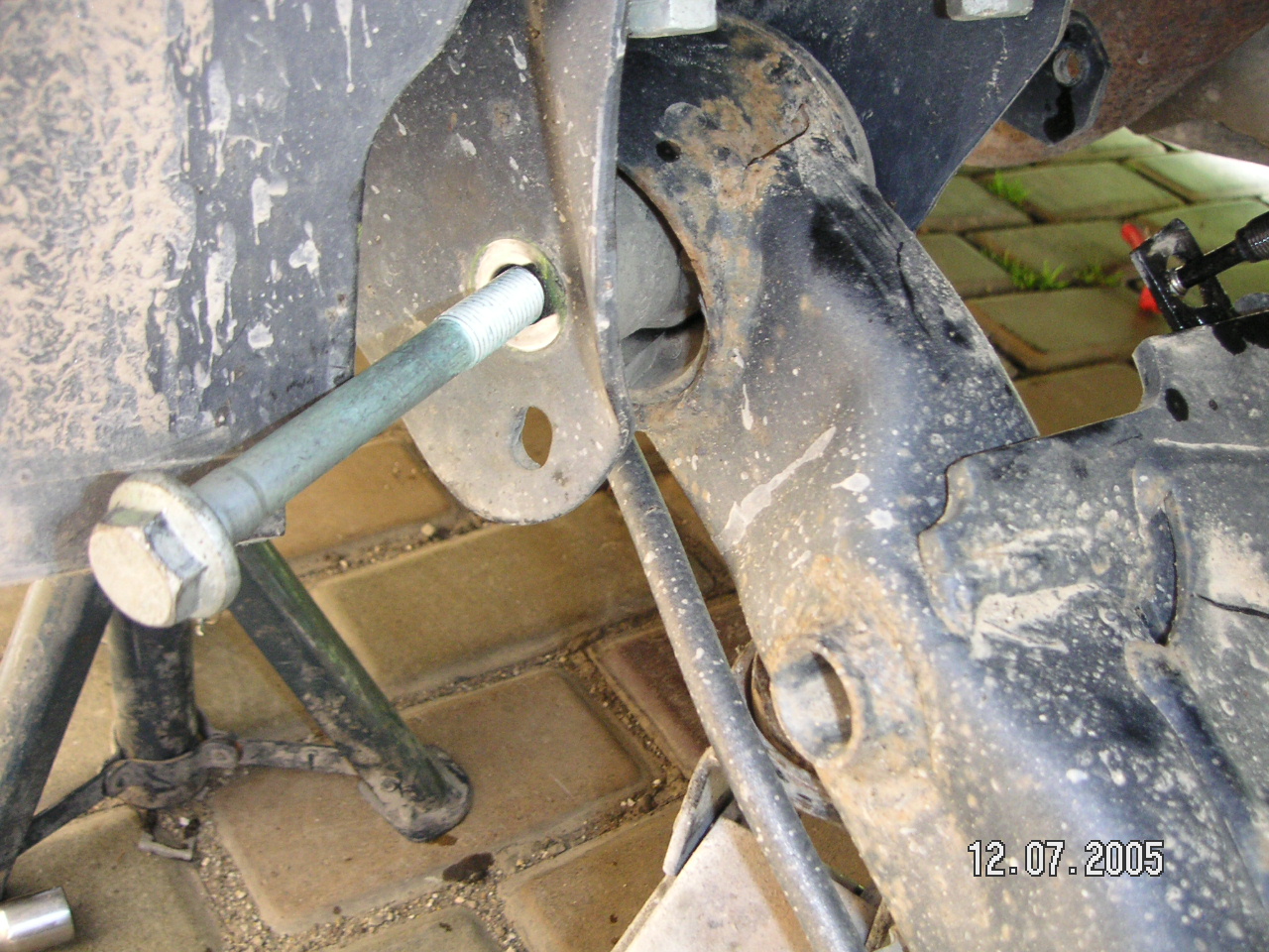

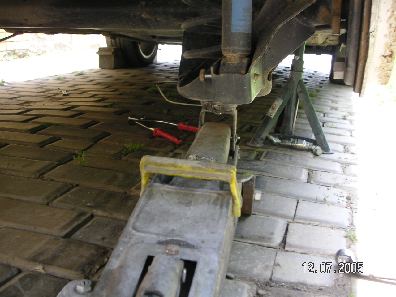

Doli Odesláno Červen 24, 2009 Autor Sdílet Odesláno Červen 24, 2009 3. Pozvedneme nápravu pod miskou pružin, až se odlehčí tlumič.Poté odšoubujeme spodní šroub. (klíč 16) obr.4 a při opatrném povolování 5cm vyndáme pružinu. 4. Povolíme šroub hlavního silenbloku nápravy (klíč 18). Odšoubujeme hadičku vedení brzdové kapaliny (klíč 11)a utěsníme vhodným přípravkem. Vytáhneme šroub hlavního silenbloku.obr.5 Vytáhneme nápravu. 0 Citovat Odkaz ke komentáři
Doli Odesláno Červen 24, 2009 Autor Sdílet Odesláno Červen 24, 2009 5. Nasuneme kotoučovou nápravo do držáků hlavních silenbloků a zasuneme šrouby. Monážní poloha je vodorovná (podepřít nápravu u misek pružin) obr.6 (Šroub tam půjde tíž, chce to vystředit díru páčidlem nebo silnějším šroubovákem) 0 Citovat Odkaz ke komentáři

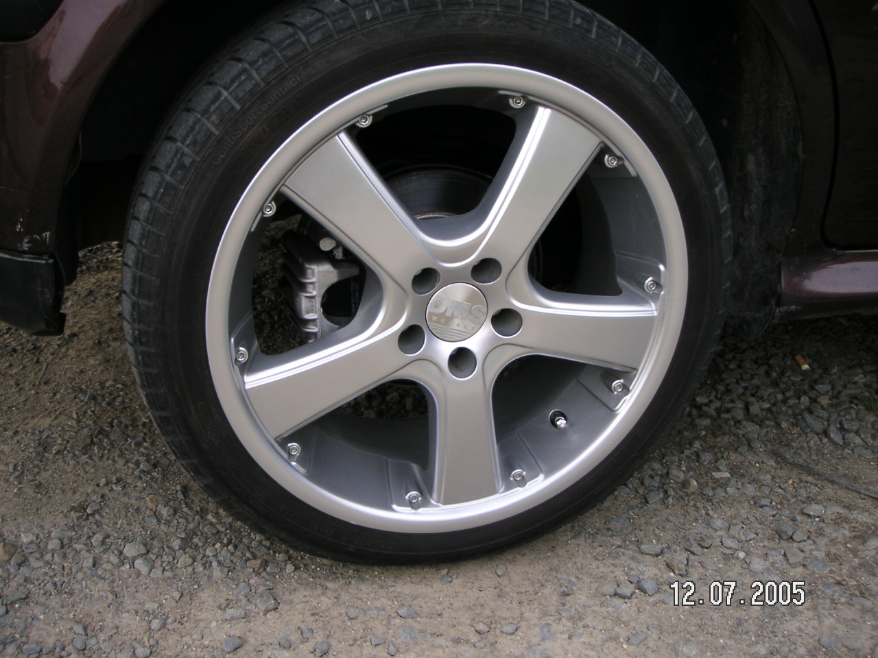

Doli Odesláno Červen 24, 2009 Autor Sdílet Odesláno Červen 24, 2009 6. Našroubujeme vedení brzd. kapaliny 7. Pozvedneme nápravu v místě misek pružin vsadíme pružiny a přišroubujeme tlumič. 8. Pozvedneme nápravu do téměř provozní polohy a dotáhneme hlavní silenbloky a tlumič, aby se pak nenamáhal skrutem až bude auto stát na kolech. 9. Protáhneme lanovody vodící trubkou a uchytíme na ruční brzdě. Já jsem ji zešteloval na 9 zubů než si sednou stočeny kotouče a novy desky. 10.Ovzdušníme . Nasadíme kola a kocháme se kotouči. obr7 Dělal jsem to sám asi 2.5 hodiny. Doporučil bych aspoň jednoho pomocníka. 0 Citovat Odkaz ke komentáři

culda Odesláno Květen 20, 2012 Sdílet Odesláno Květen 20, 2012 a jak řešíte šroub nápravy ( ten dlouhej ) na pravé straně ? Nejde ven , protože překáží nádrž . Dneska se s tím Chipmann musel srát . 0 Citovat Odkaz ke komentáři
Pepa007 Odesláno Květen 20, 2012 Sdílet Odesláno Květen 20, 2012 Originál tovární montáž je tak, že se šrouby vyndávají směrem ven, tedy do podběhů. K nádrži by měla být matka Pokud to máš naopak tak pak už se v tom někdo hrabal a dal opačně sroub. 0 Citovat Odkaz ke komentáři
culda Odesláno Květen 20, 2012 Sdílet Odesláno Květen 20, 2012 je to od novoty , jen Váša dával jinou nápravu a už tehdy to bylo obráceně . 0 Citovat Odkaz ke komentáři
Guest chipmann Odesláno Květen 21, 2012 Sdílet Odesláno Květen 21, 2012 Taky jsem na to koukal jako puk šroub byl opačně ,ale poradily jsme si 0 Citovat Odkaz ke komentáři
culda Odesláno Květen 21, 2012 Sdílet Odesláno Květen 21, 2012 pěkně jsi to přeříznul :lool: 0 Citovat Odkaz ke komentáři
Guest chipmann Odesláno Květen 22, 2012 Sdílet Odesláno Květen 22, 2012 No viděl jsi sám že to jinak nešlo 0 Citovat Odkaz ke komentáři
