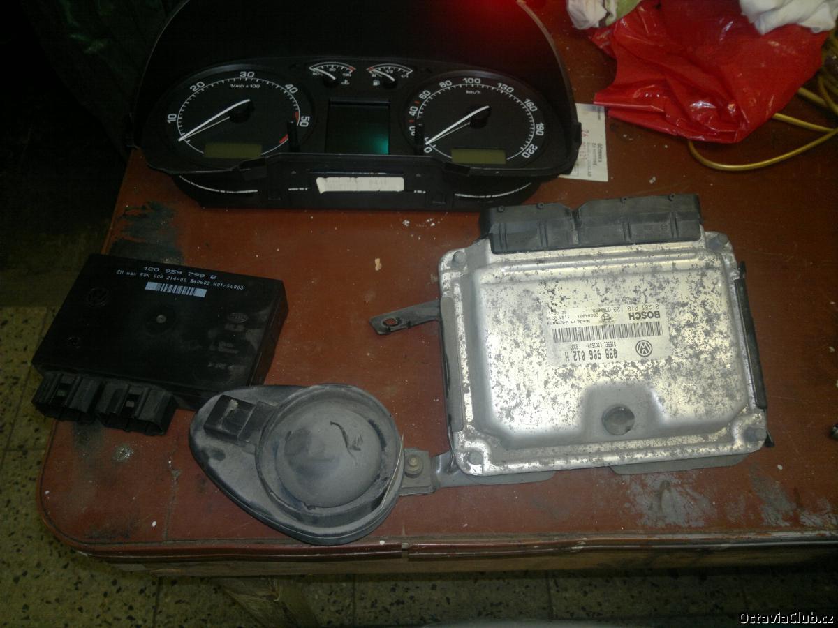

Prodám budíky s maxidotem na naftu do 220. V rohu prasklý obal. Budíky 1U0 920 814 F k tomu s komfortkou 1C0 959 799 B. Možnost ještě s motorovou jednotkou, kličky a mozky dveří. Cena: 2500
