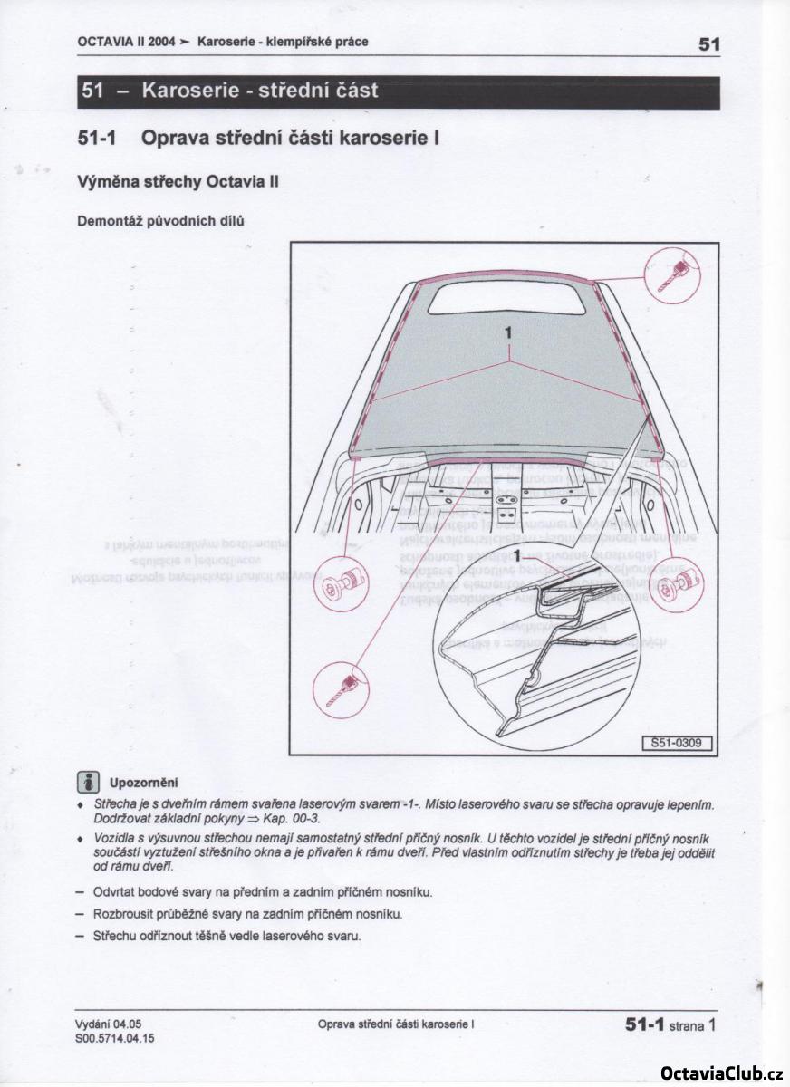

  12. Nič v zlom ale povedal by som že to už v tých prasklinách oxiduje a ku korózii to má iba krok ja by som tú opravu veľmi neodkladal a trochu poopravím v tom žliabku nieje tmel ta strecha je v tomto mieste k bočnici zváraná laserom na tmel sa lepí nová strecha pri výmene.Podobne je zváraná hrana piatých dverí resp.kufor.Pokiaľ tam je tmel strechá už bola menená .
