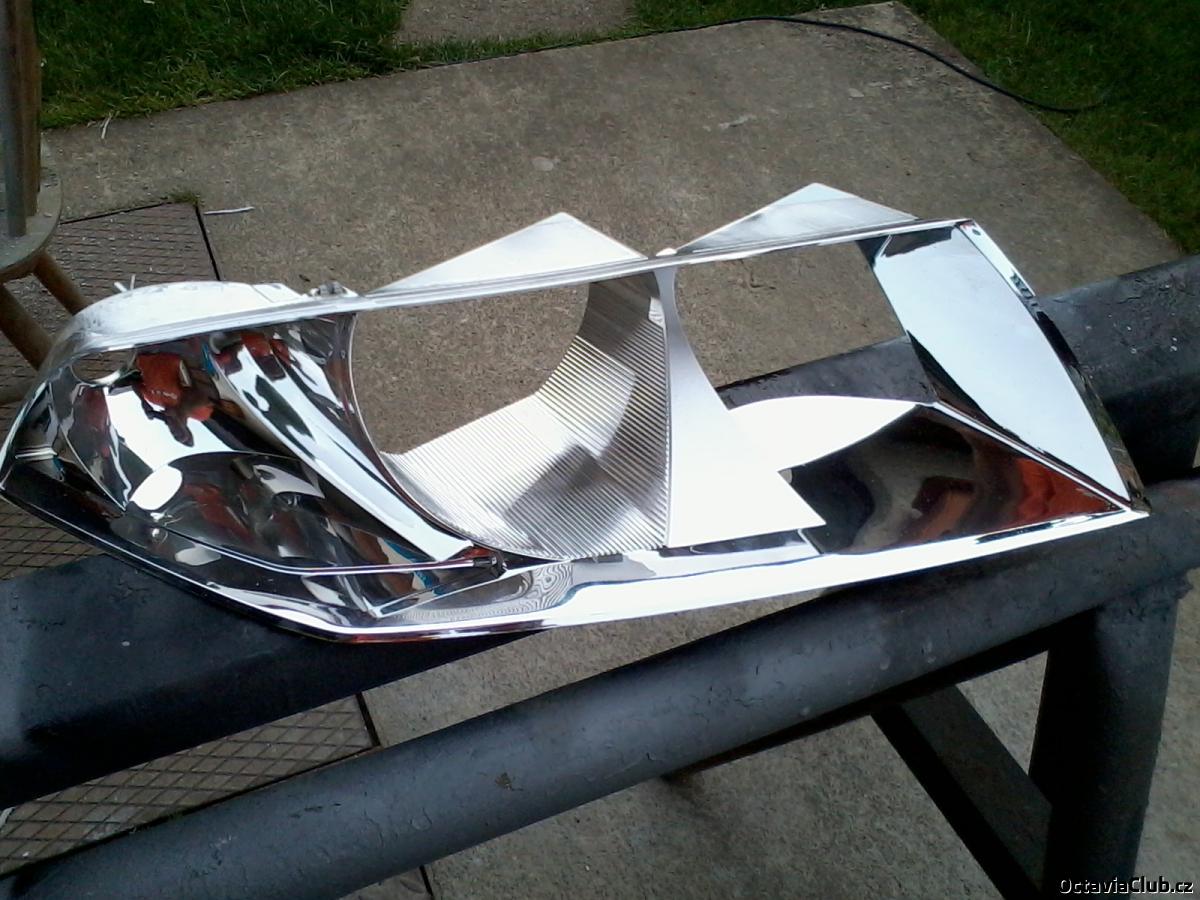

Nie chrom som dolu nedával striekol som ich Dipom a paraboly smeroviek orezal a olúpal .Len Vás nechcem navádzať na zlú cestu čo sa týka toho dipu totiž neviem koľko vydrži lebo dnuka je hic a keď sa začne po čase lúpať a bude sa to robiť ešte raz takže NEEXPERIMENTUJTE!!!
Napsterová varianta je pracnejšia ale druhýhrát by som to rozoberal jeho sposobom ,lepšie sa to potom lepí a hlavne nevidno že do svetla niekto šprtal .To Dan 93:Svetla sa mi nemlžia a za mňa-vyzerajú na aute určite lepšie ako s tým chromom.
Škoda tej "zlatej hviezdy na čele" tak nech ti to bez nejakej újmi vymenia k tvojej spokojnosti.

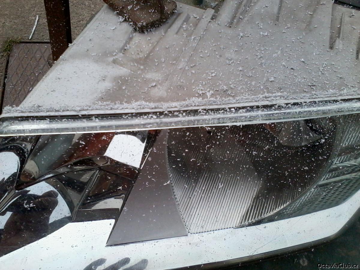

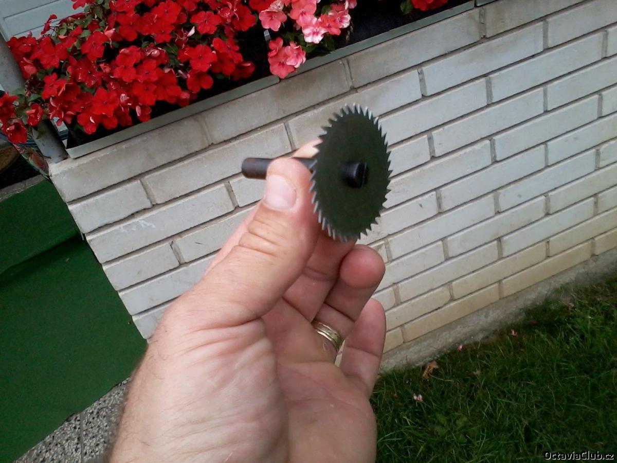

Prepáč ale fotiek viac nemám .Rezal som to takouto pílkou do vrtačky ktorú som kúpil v Hornbachu -pozri sekciu"Vaše návody pro ostatní"-tému "Rozebíráni světel octavia IIFL" ktoru založil Libor.F. Chróm zo svetiel som neodstraňoval kvôli smerovkám tak som zaexperimentoval s čierným Dipom ,ktorý som najprv otestoval na chromovanom orechu z goly v rúre zohriatej na 160°C a nechal som ho tam cca 45 min.Na počudovanie to dipu neuškodilo tak som celé paraboly ním prastriekal a po zaschnutí som parabolu smerovky orezal jemne skalpelom a dip jednoducho olúpal.Svetla som poriadne vyfúkal a vyčistil a následne poskladal a zlepil čierným lepidlom v tube ktorým sa lepia sklá na karosériu.Svetlá podľa mňa svietia tak isto ako pred tým resp.v noci som nejaký rozdiel nepostrehol .Ak by si mal ešte nejaké otázky, rád odpoviem ahoj. Rezať netreba hlboko len cca 2 mm,stačí aby sa oddelil ten vrchný šedý lem v ktorom je vsadené sklo.Potom stačí už len skrutkovačom dookola opatrne podvážiť sklo z lepidla a je hotovo.Mne rozborka oboch svetiel trvala okolo hodinky.

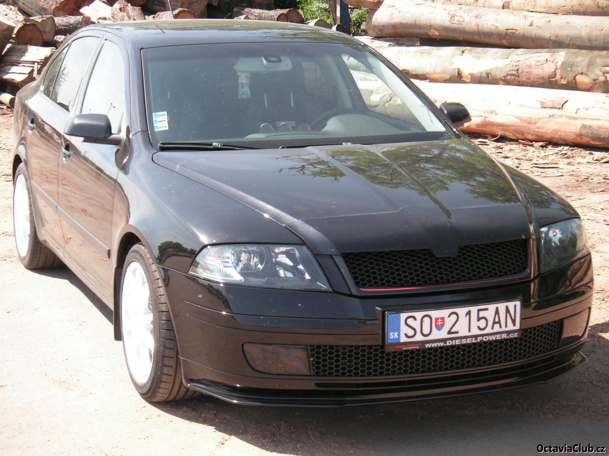

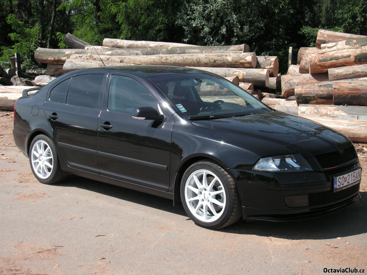

Auto veľmi pekne klobúk dole, konkávne disky v tomto rozmere dva body ale tie límce na nich to fakt nepochopím o co Gooo.
