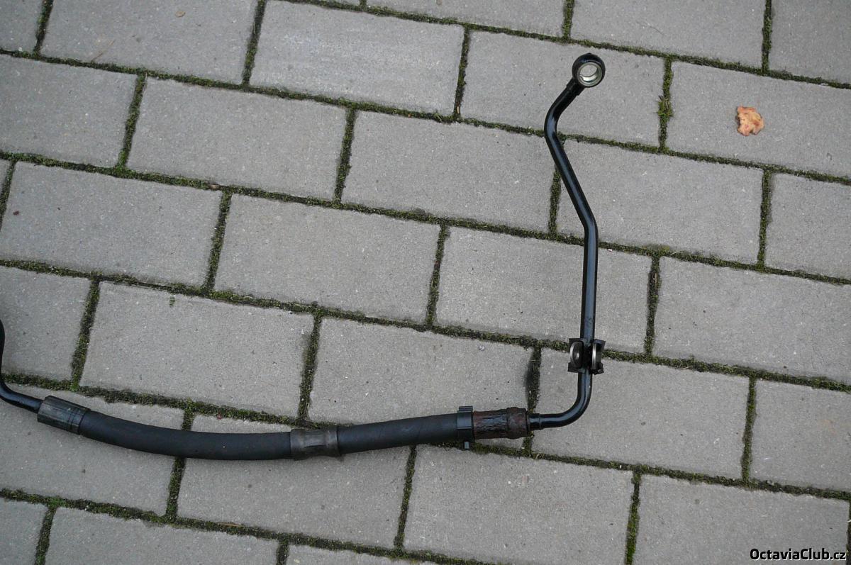

    Jde to vymenit, ale neni to jen prevodovka, musis koupit celou sadu na predelani prevodovka starter poloosy plech mezi motor a skrin spojkovou hadici s posilovacem ucinku hydraulicke lozisko servo trubka upravena (nejlip nechat udelat odborne, musi se upravit trubka 6q a pridat kus z 5q protoze 6q se daval do PD a to ma servo dole, kdezto 5q rotacka ma servo nahore) kompletni spojku 240mm (setrvak , lamela, pritlak) nejlepe SACHS (pozor nelze kombinovat s LUK) kompletni kulisu a tahla razeni silentblok prevodovky (na 6q je zesileny) srouby prodlouzene na spojeni s motorem, starterem a prislusenstvim) Hned zacatku musim rict , ze sehnat 6q sadu je hledani na dlouho, v kazdym pripade si vem nekoho kdo tomu rozumi Tady par foto pro lepsi predstavu, jsou tam fotky ty sady,fotka cidel zpatecky a rychlosti, potom fotka ty upraveny servotrubky, fotka lamely preoblozeny organikou , ke konci fotky z prestavby a porovnani prevodovek 5q vs 6q Dal musim upozornit ze ne vsechny 6q sem pasujou. Rozhodne se vyhni 6q z Fabie RS, ta sem nepasuje a nema cidlo na rychlost. Musi se vybirat pouze z platformy O1 tj O1, Audi A3, Golf 4, Leon 1M a podobne. Prakticky se vyskytujou jen 4druhy 6q prevodovek (nemluvim o 4x4, tam je to jinak) a maji tyto kody DRW (vetsinou v G4) ERF FMH EFF , z techto se musi vybirat. Rozdil mezi nimi je akorat v konstrukci, pokud jde o prevodove pomery tak nejrychlejsi je DRW, nejpomalejsi EFF, ERF a FMH jsou pomerove naprosto stejne, v praxi rozdil nepoznas, prepocitano na rychlost je rozdil mezi nejrychlejsi a nejpomalejsi cca 5KM/H , proste nic zasadniho Jeste chci upozornit , ze na provoz s 6q to chce taky naky kone, takze asi aspon cip by to chtelo, aspon tech 140-150 koniku, kdyby vic , tim lip. Samozrejmne ladit jen u proverenyho upravce , ktery disponuje brzdou, ne u nejakyho kretena , ktery ti neco nablije za 2000 nekde u benzinky No snad budes ted trochu chytrejsi :-) :-)
