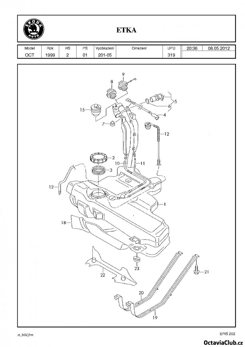

    Plná nádrž
    Tak jsem na to nejspíš přišel. Vůbec tam nemám namontovanou položku 5. Je tam prostě díra do který strčim prst, a to bych asi neměl :lool:

    Plná nádrž
    To má být nějaký ventil? jestli se mi plní nádrž a tuten ventil je poškozený nebo tam třeba ani není, tak to tím odvzdušněním může vytékat ven, ne? to že to teče kolem palivového filtru bych přisuzoval spíš tomu, že jinudy to téct nemůže.

    Plná nádrž
    To by bylo supr:) ja koukal na nejaky obrazky, jak to tam vypada a mam podezreni, ze je odpojeny nejaky odvzdusneni nadrze. Ale nevim, jak je to tam presne udelany. Na tech fotkach bylo az moc hadicek:D

  14. Ahoj, mám problém. Když tankuju plnou nádrž, tak mi nevycvakne tankovací pistole ale začne mi vytékat benzín - ne hrdlem ale nejspíše nějakým přepadem. Protože teče kolem palivového filtru. Auto nemám dlouho, takže bůh ví, co s tím předchozí majitel dělal... Když natankuju od pípnutí rezervy 40 litrů tak ok, více než 40 už teče... řešil to už někdo? Jirka L.

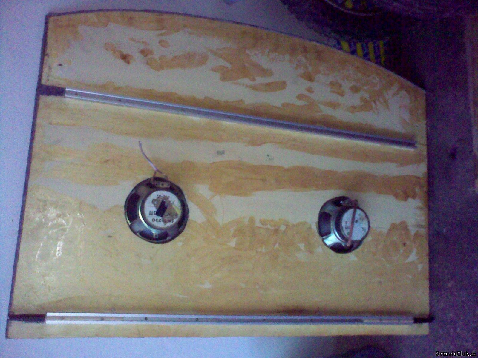

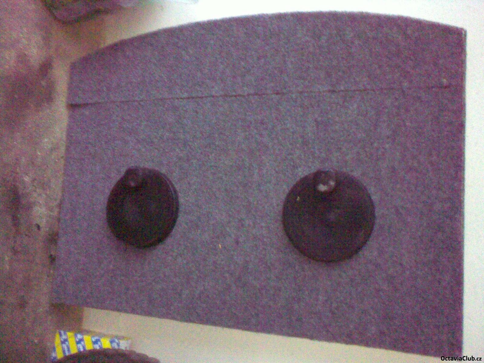

  19. Prodám nedodělané plato do škoda octavia liftback. Bez repro, nutno dolepit koberec. 200kč
