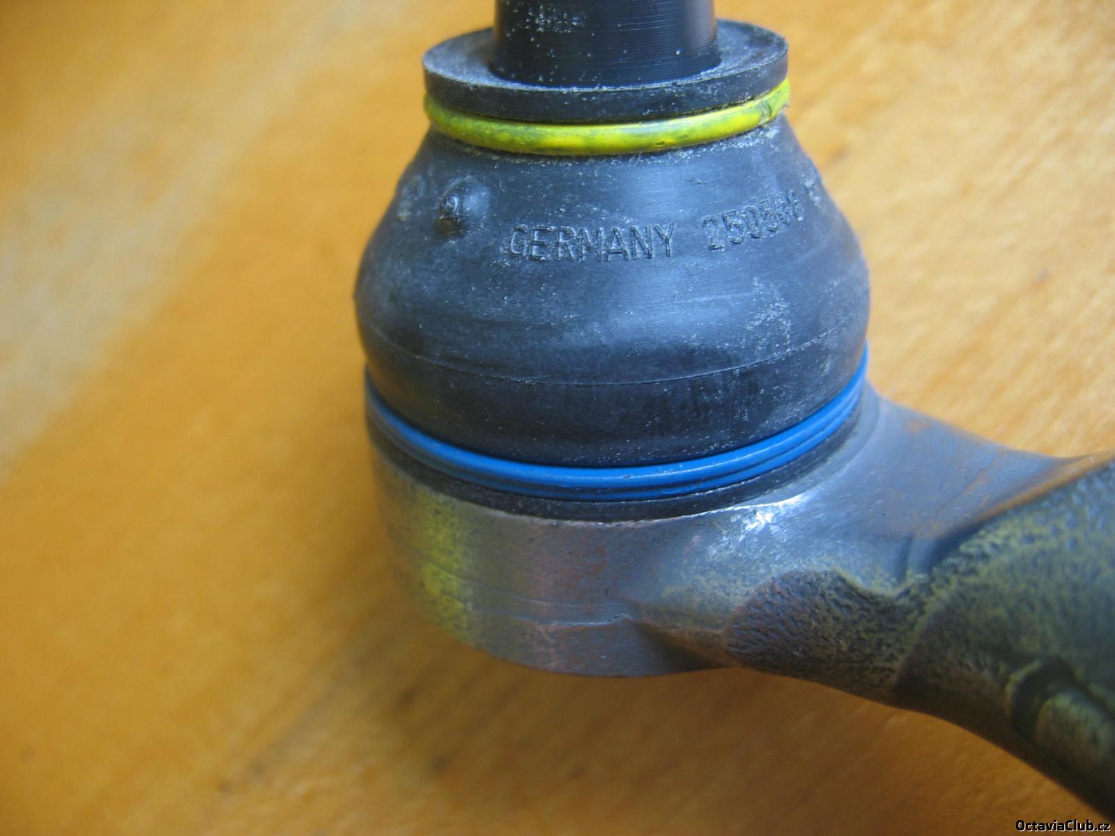

  5. takže jsem objednal čepy z výše uvedeného odkazu od AutoRykl. Čepy jsou s logama, ale je tam zase logo TRW. Na manžetě je napsáno GERMANY. Než jsem je objednával, tak mi potvrdili, že to jsou originální čepy. Tak už fakt nevím, co je originál. Doufám, že vydrží víc, než ty moje původní s logem TRW :o . Na starých jsem loga audiny nenašel, ale možná jsou už vyrezlý. Takže jsem asi zase koupil ty stejný, jak mám na autě.

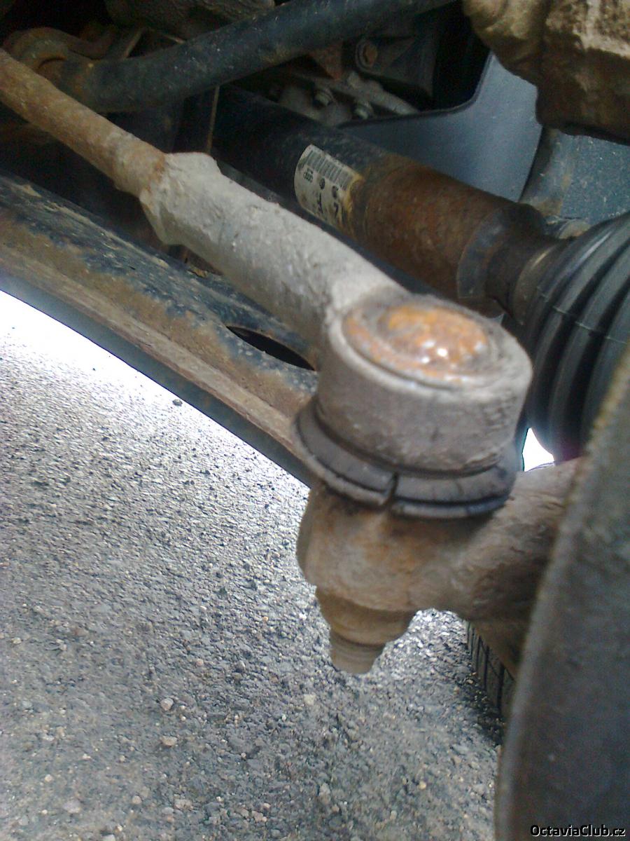

  8. Tak mi ty čepy nedaly spát. Dneska jsem sundal kolo, očistil rez a na čepu je opravdu značka TRW, takže takový krámy si tedy na auto už nedám :wallbash: Dnes jsem zjišťoval ve škodovce, že jeden stojí 840,- Kč, ovšem kvalita s logama.
  9. Tak jsem zjišťvoal přes obchod, jaké čepy mám ty já a měly by to být TRW, pokud tedy ovšem nedošlo k záměně. Měl jsem teda TRW za lepší značku
  10. chci se zeptat, jestli ty moje čepy řízení ještě nějaký čas vydrží nebo je musím urychleně vyměnit?

  13. logo z prachovky už nepřečtu, pač ta je na maděru a už si nevzpomínám, co tam bylo napsáno, když čepy tenkrát přišly. Zkusím ještě otřít prach na horní straně, jestli tam není nějaké logo
  14. český výrobce http://www.cc-autodily.cz/hlava-rid-tyce-prava-2_2 Takže příště jen originál tady je na obrázku jako orginál čep s logem TRW http://www.skoda-dily.cz/nahradni-dil/1j0422811b-levy-kulovy-cep-rizeni-octavia.html a zde je vidět s logem audi http://www.nd-skoda-volkswagen.cz/cz/autodily-skoda/dily-rizeni/700-kulovy-cep-rizeni-octavia-i-orginal.html

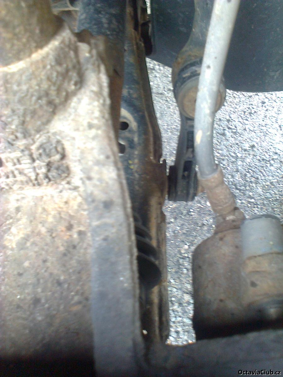

    Když se zde podívám na Mikliskovu novou "kost" http://forum.octaviaclub.cz/index.php?showtopic=5830&st=100 , tak mi to nepřipadá, že tam má takovou vůli.

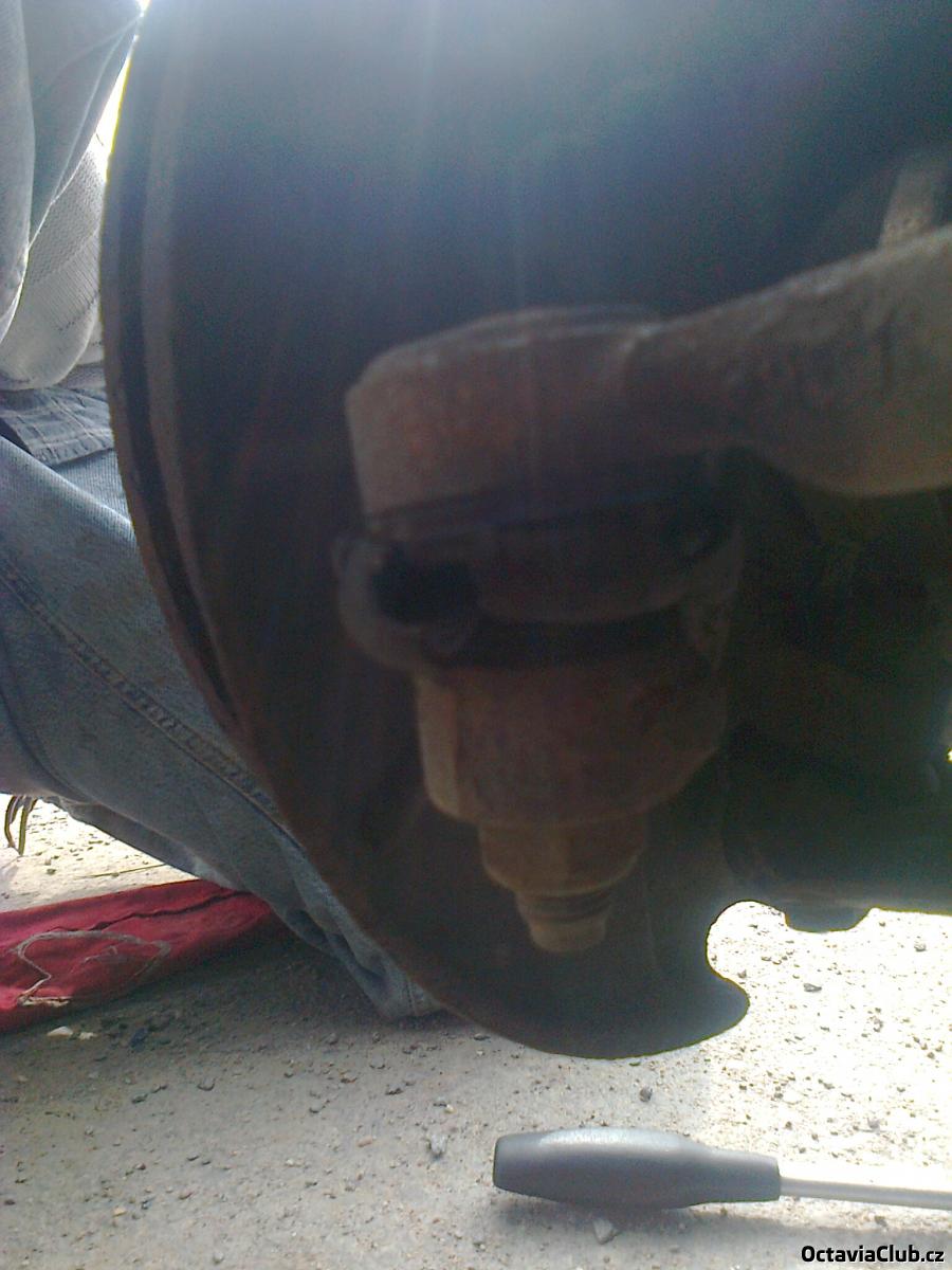

    Tak dneska jsem přezouval kola a zdá se mi, že mám povolené kosti stabilizátoru. Utáhnout to ale nejde. Co říkáte na ty kosti a tu mezeru od ramene i šroubu?
