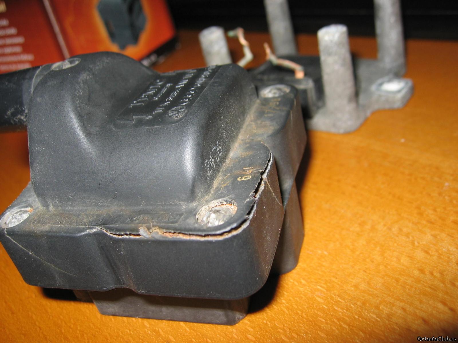

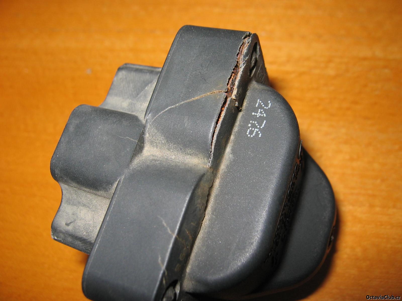

  5. Dal by si to taky, chce to mít jen teoretickou přípravu, vždycky týdny sjíždím net, jak to opravit, vytisknu si návody, obrázky a jdu na to ! Tak dnes výměna stále funkčního zapalovacího modulu. Sice byl stále funkční, ale kdoví jak by takhle prasknutý dlouho fungoval. Nový jsem dal naši Teslu. :D
  6. Tak už jsem se na ten můj popraskaný zapalovací modul nemohl dívat, tak jsem ho vyměnil. Nový jsem vzal Teslu http://www.skoda-dily.cz/nahradni-dil/6n0905104-zapalovaci-modul-favorit-felicia-octavia.html Neměl jsem sice žádné problémy se startem, ale když jsem se pak díval, jak byl prasknutý, tak by to na sebe nenechalo dlouho čekat. Před pár týdny mi auto za jízdy trochu pocukávalo, tak nevím, jestli to přikládat tomu starému modulu. Navíc, když jsem starý modul sundával, tak se mi i rozlomil..

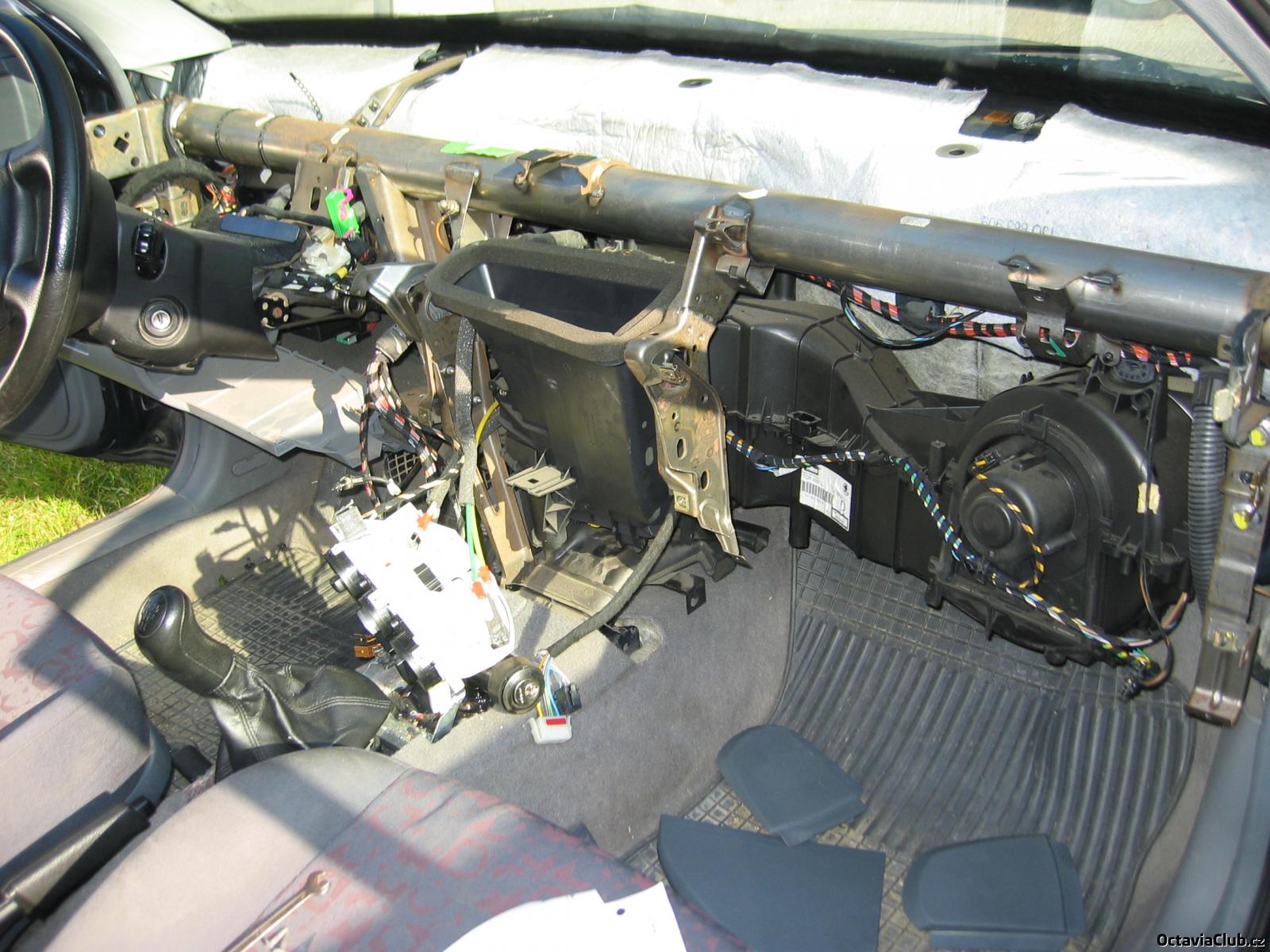

  14. Tak dnes výměna radiátoru topení, měl jsem vytištěnou dílenskou příručku, takže to vcelku šlo. Bez ní ani rana.

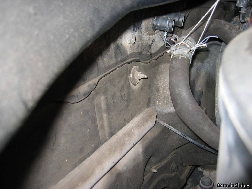

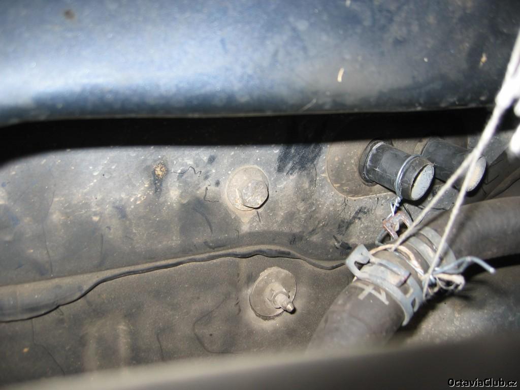

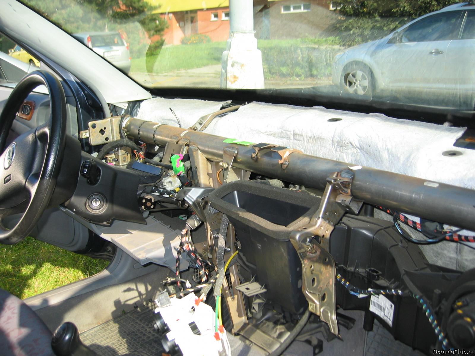

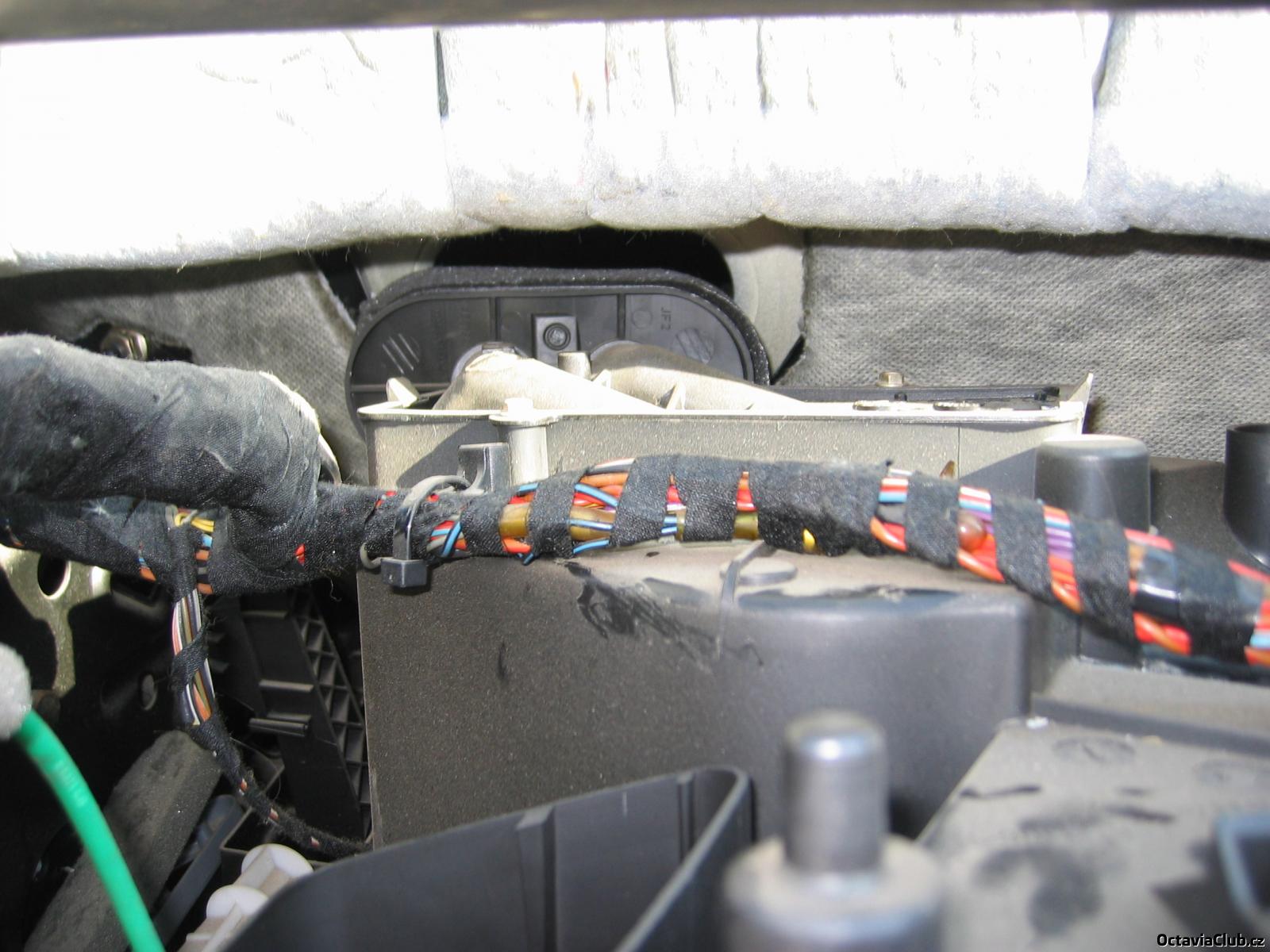

  17. Nadešel čas, kdy se vrhnu na výměnu radiátoru topení. Stáhl jsem si návody na rozdělání palubky, tak bych to měl zvládnout. Potřeboval bych ještě vědět, který šroub se povoluje v motorovém prostoru, abych uvolnil radiátor. Nahazuji fotky.

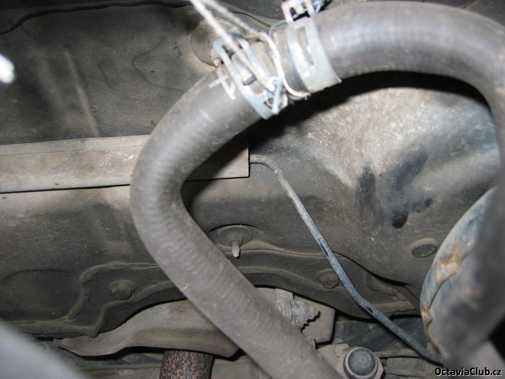

  18. Tak jsem to takhle provizorně spravil ještě na pár km a pak se budu psychicky připravovat na výměnu. Pustím se do toho sám :(
  19. klimu nemám, ale objednal jsem ten obyčejný http://www.cc-autodily.cz/vlozka-topeni-oc...p;model=OCTAVIA jaký je rozdíl mezi klimovým topením? Kdyby mi s tím v Brně chtěl někdo pomoct, tak je vítán. Zvládnu na autě ledacos, ale toto, nevím.
  20. hm, tak to vypadá, že se to musí komplet rozdělat včetně palubovky. Tak na to nemám, to nezvládnu rozdělat. To jsem zvědav, kolik si za to vezme servis

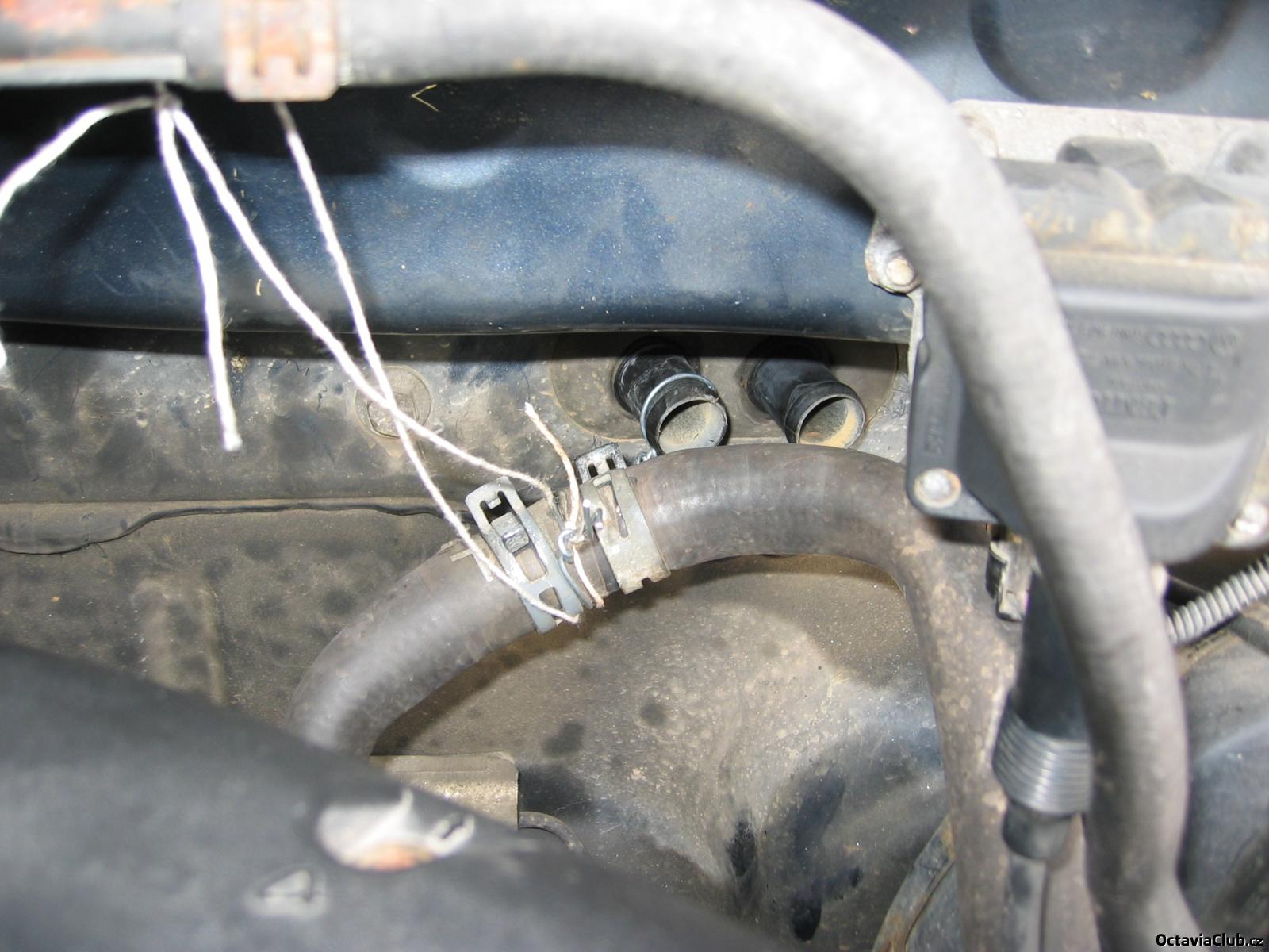

  21. zatím to propojím, čím nejlépe? Nevíš, jaký patří rozměr dovnitř té hadice, koupil bych takovou tvrdou hadici na vodu. Tipnul bych to na 3/4 nebo na 1/2. Tady je http://www.dieselpower.cz/forum/viewtopic....0e3eb3fb7367b1f navíc rada, že by se nemusela oddělávat horní palubovka a pak stačí jen ohnout nějaký plech a radiátor vytáhnout. Je to tak, nevíš?
  22. Dneska jsem na to ještě mrkl a musel jsem odpojit předřadný odpor ventilátoru, protože mi z toho kape voda. Udělal jsem fotky. Podle toho schématu a vyfocených hadic v motoru, by mě zajímalo, jestli by bylo možné hadice odpojit a spojit nějakouk trubkou, aby se zatím radiátor topení vyřadil, než to spravím. Určitě to bude ono, žádná jiná hadice s vodou dovnitř nejde.

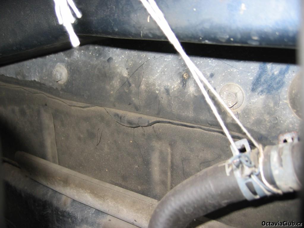

  23. Je to chladící kapalina, jednak je mastná a červená. Navíc mi jí z nádržky ubylo. Když jedu, tak to normálně kape na podlahu. Včera byl teplý slunečný den bez deště a vesele mi to kapalo při jizdě na podlahu.
  24. neska jsem u spolujezdce na zemi našel chladící kapalinu. Teče mi to z toho plastu na dvou místech, vyfotil jsem to. Co to vypadá za závadu?. Nevím ani jak se rozdělává ten plast. Bude to asi z topení, že.
