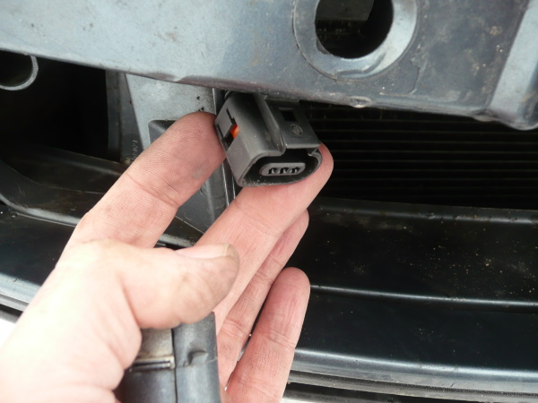

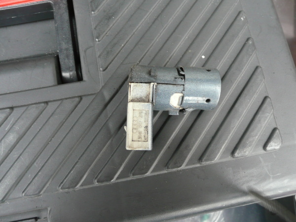

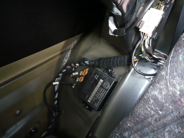

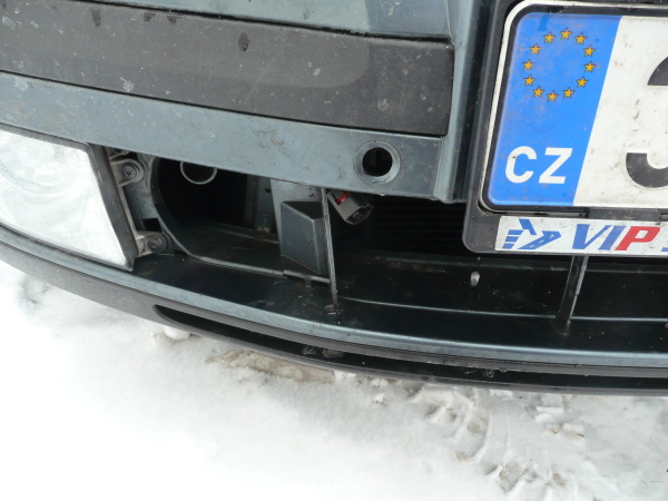

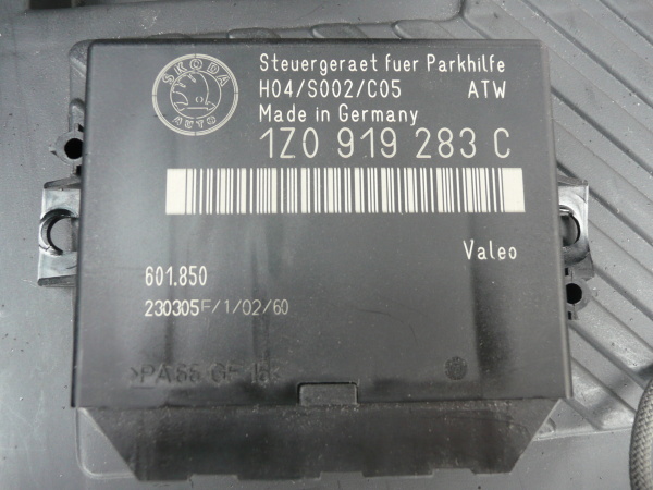

Tak jsem dnes konečně udělal diagnostiku senzorů a vypadá to, že to bude tím senzorem, prostříkal jsem kontakty jak na senzoru, tak na jednotce a pořád to hází, že tam je zkrat. Výpis závad je u mě ve VLÁKNĚ ...
Tak jsem se dnes vrhl na kontrolu park. senzorů, které mě teď na zimu přestali fungovat. Začal jsem jsem tím, že jsem napíchl auto na VAG-inu a zjistil jsem, že závada je na pravém předním středním senzoru, tak jsem zkusil pročistit (prostříknout) kontakty na jednotce a na senzoru (naštěstí se k tomu středovému dá dostat rukou, když se vycvakne mřížka, ale stejně to nepomohlo, takže buď je problém někde v el. svazku od senzorů a nebo je kaput senzor, takže až bude teplo a čas, tak budu muset udělat kontrolu el. vedení a nebo mám rovnou napřed vyměnit senzor ??? Tady je výpis závad z VAGu:Pátek,29,Leden,2010,13:00:58:43663 VCDS verze: SVO 805.0 Adresa 76: Park. pomocník Objednací číslo řídící jednoky: 1Z0 919 283 C Systém a/nebo verze: Parkhilfe 8-Kan H04 0020 Kódování: 0000001 Číslo dílny: WSC 73430 3 závad nalezeno. 01627 - cidlo pomoci pri zaparkovani: vpredu vpravo - stred (G253) 009 - preruseni / zkrat na kostru - Sporadická info o závadě: Stav závad: 00101001 Priorita závad: 3 Frekvence závad: 4 Počítadlo resetů: 146 Kilometry: 168344 km Indikace času: 0 Datum: 2000.00.00 Čas: 19:25:25 01627 - cidlo pomoci pri zaparkovani: vpredu vpravo - stred (G253) 004 - zadny signal / komunikace - Sporadická info o závadě: Stav závad: 00100100 Priorita závad: 3 Frekvence závad: 50 Počítadlo resetů: 151 Kilometry: 167496 km Indikace času: 0 Datum: 2000.00.00 Čas: 19:22:53 01627 - cidlo pomoci pri zaparkovani: vpredu vpravo - stred (G253) 006 - zkrat na plus info o závadě: Stav závad: 01100110 Priorita závad: 3 Frekvence závad: 36 Počítadlo resetů: 111 Kilometry: 167893 km Indikace času: 0 Datum: 2000.00.00 Čas: 17:19:16 po prostříkání kontaktů na jednotce a senzoru tam zůstala tahle: Adresa 76: Park. pomocník Objednací číslo řídící jednoky: 1Z0 919 283 C Systém a/nebo verze: Parkhilfe 8-Kan H04 0020 Kódování: 0000001 Číslo dílny: WSC 73430 Nalezena 1 chyba: 01627 - cidlo pomoci pri zaparkovani: vpredu vpravo - stred (G253) 006 - zkrat na plus info o závadě: Stav závad: 01100110 Priorita závad: 3 Frekvence závad: 1 Počítadlo resetů: 112 Kilometry: 168931 km Indikace času: 0 Datum: 2000.00.00

Mám ten stejnej problém, akorát se mě s tím teď nechce dělat v těch mrazech a už vůbec ne to napíchávat na VAG, tak čekám až se oteplí, jenže teď ve zprávách říkali, že má ještě přituhnout, tak jsem zvědavej, kdy se k tomu dostanu ... Tak jsem alespoň zvědavej, jak to dopadne u tebe, jestli to bude jen těma kontaktama ....
