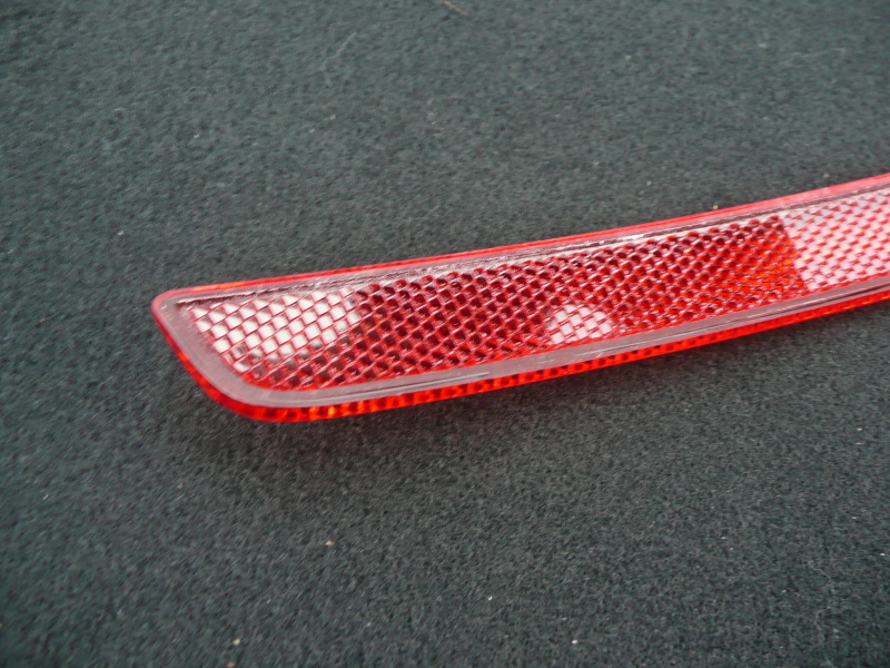

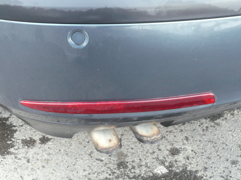

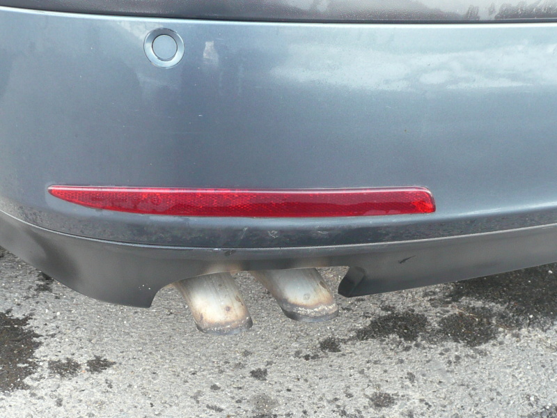

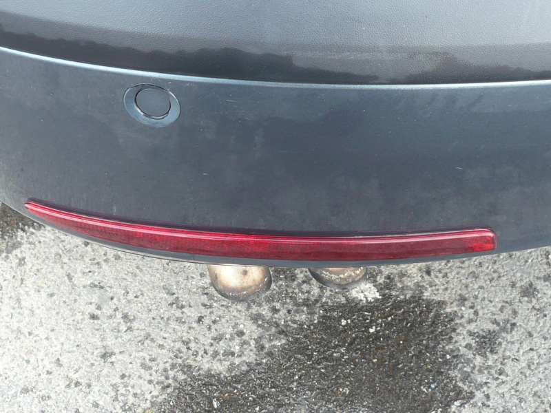

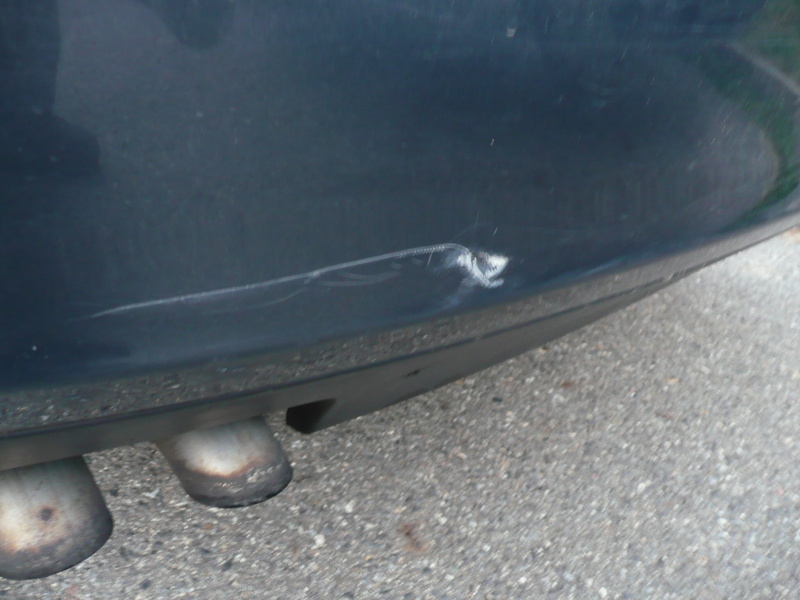

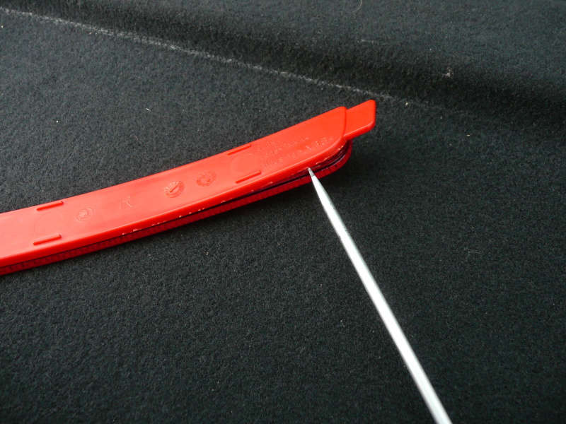

... jsou to odrazky z OII Face, které jsem rozebral (odlepil) od toho držáku. Po rozebrání na odrazce zůstane hrana (osazení), které jsem pilníkem odbrousil, aby odrazka byla hladká a sedla na nárazník. Nalepil jsem je obráceně (vzhůru nohama, takže levou jsem dal na pravou stranu a na druhé straně naopak) podle mě to tak lépe pasovalo. A lepil jsem to transparentním silikonem. Pokud se natře silikonem jen ta obroušená hrana, tak funkčnost odrazky zůstane zachována (tak jsem to nalepil poprvé). Pokud se dá silikon pod celou odrazku, tak pak už je to jen na efekt a už to téměř neodráží světlo. Já jsem to tam dával hlavně z toho důvodu, že mě nějakej idiot udělal obrovskou a hlubokou rýhu na nárazníku (viz. foto), tak jsem to tím chtěl zakrýt, než na jaro seženu RS nárazník v mé barvě, což už vzdávám, takže tam asi nakonec hodím z OII Face. A taky pro to, že tam mám zadní světla Face, tak abych tam zatím na oko nějaké odrazky měl. Ty samolepící se mě nelíbijou. Takhle si myslím, že to vypadá líp .... Mám to tam už nalepené půl roku jezdím s tím normálně do myčky a drží to bez problému ....
Tady jsou nějaké ty fotky detailu odrazky, a za moment ještě dodám nějaké z přípravy před lepením ....
