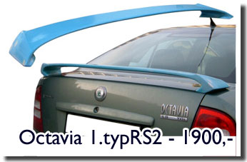

no original kridlo z RS II som este nevidel dopasovane na OI ale na octavia I sa robi dva druhy RS kridlo jeden je na styl RS I a druhy je na styl RS II. ja mam kridlo na styl RS II http://forum.octaviaclub.cz/index.php?act=...ost&id=4968
original kridlo RS II je z plast ja mam styl RS II na octavia I je to laminat .
