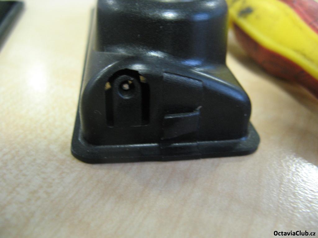

  4. Moje finálne riešenie. Dávnejšie som si kúpil dve nové lampičky nad značku, takže som mal čisté plexi pri výmene. Bolo nutné odstrániť konektor a plechy. Potom dám viac foto. Riešenie s LED: použitý pás hliníku 400x30x2 mm v strede je otvor a dva otvory na skrutky na tlačítko kufra, teda tam je to uchytené diody sú po dve 1W do série napojené na driver 350 mA, teda dva drivery na napojenie na pôvodnú kabeláž som použil konektor 1J0 972 761 konektor uchytený eskapáskou na pás hliníku driver je v smršťovačke ale navoľno, len prichytené páskou po jazde asi pol hodiny hliník slabo teplý, chladí to dobre svieti to ako ďalšie cúvacie svetlá jediné z čoho som bol sklamaný bolo to, že číňani zamiešali do sáčku s teplou bielou aj diódy so studenou, takže som tam nedopatrením jednu namontoval budem musieť prehodiť

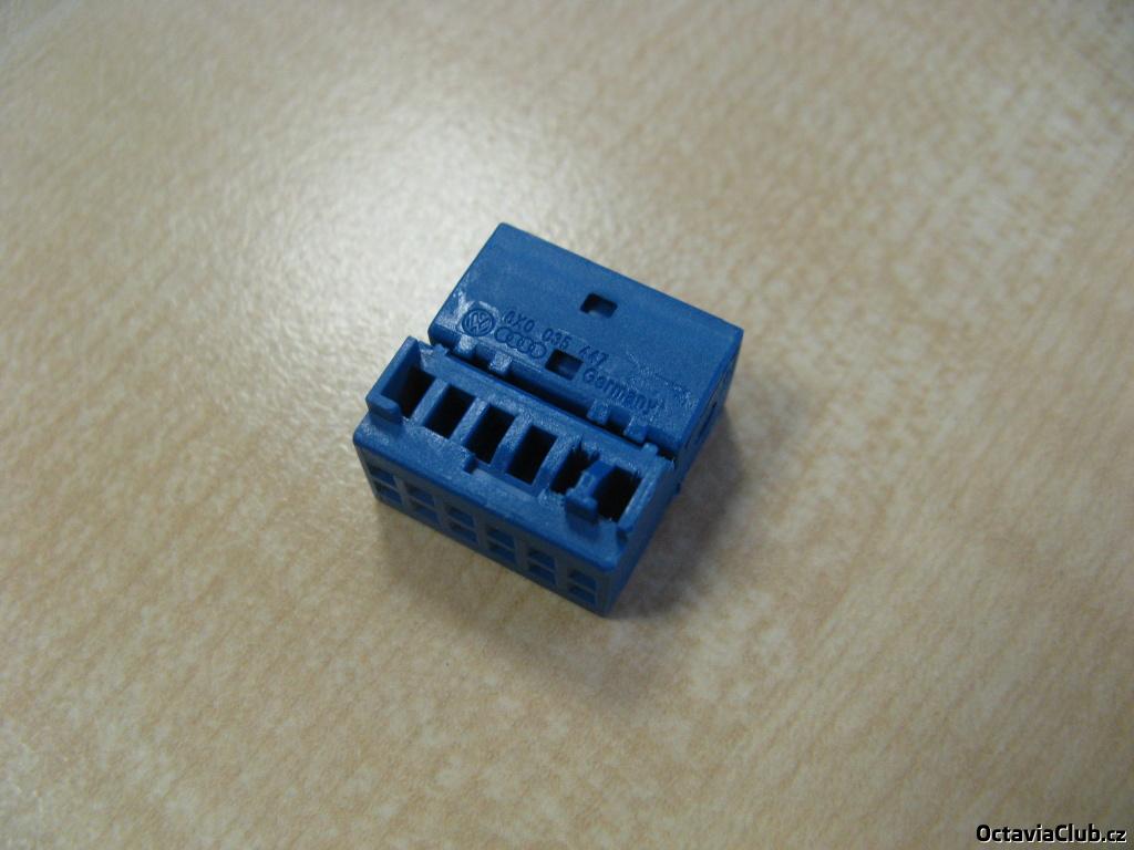

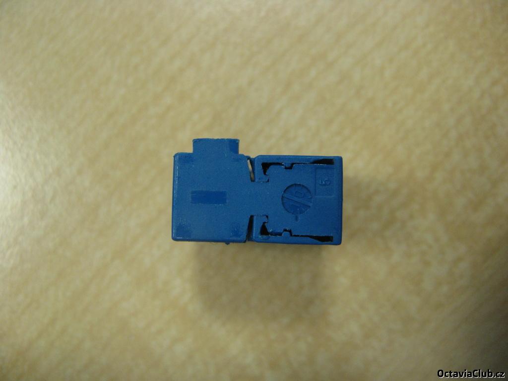

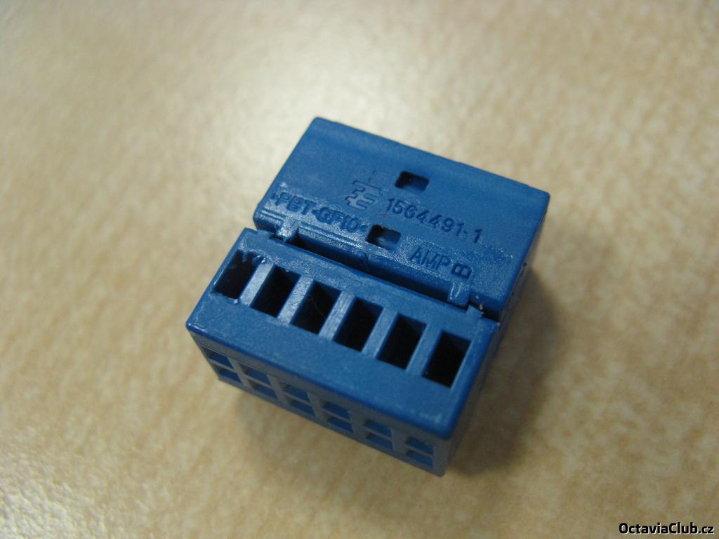

  9. 8X0 035 447 POUZDRO PLOCHÉHO KONTAKTU Konektor je v modrej farbe na pripojenie AUX do rádia alebo CD changeru. Tento konektor pasuje len do ISO konektoru s číslom 3B7 035 444 A čo je zrejme od MR2010. Pasujúce vedenie s dvomi dutinkami 000 979 009 E alebo dutinky samotné.

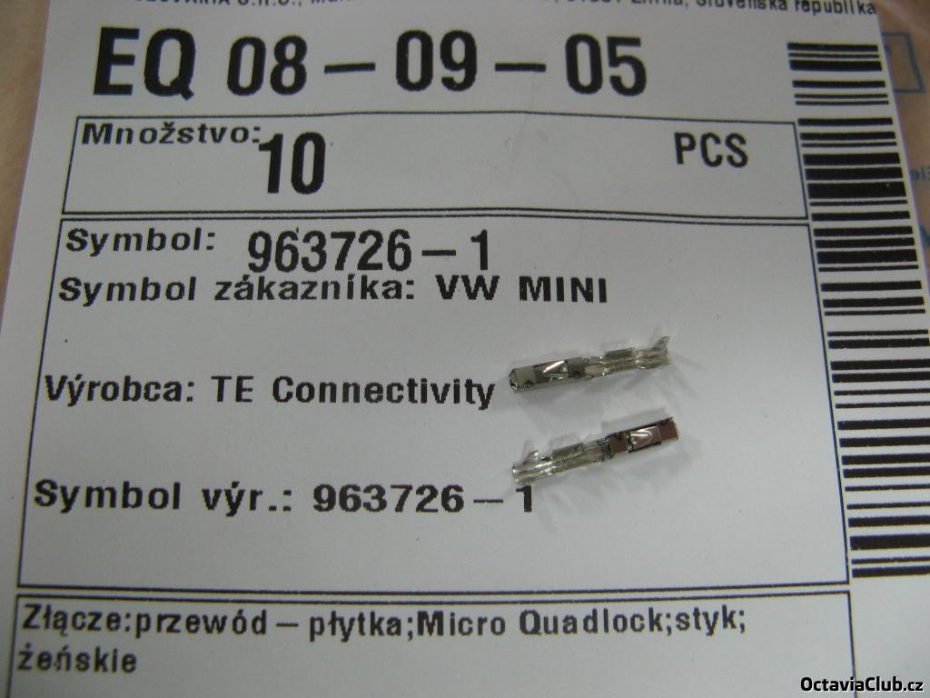

  11. Našiel som vo firme TME samotnú dutinku toho typu za prijatelnú cenu. TE CONNECTIVITY 963726-1 Takisto táto dutinka je k dostaniu vo firme TME. TE CONNECTIVITY 929930-3 Dutinka 963726-1.pdf Dutinka 929930-3.pdf
