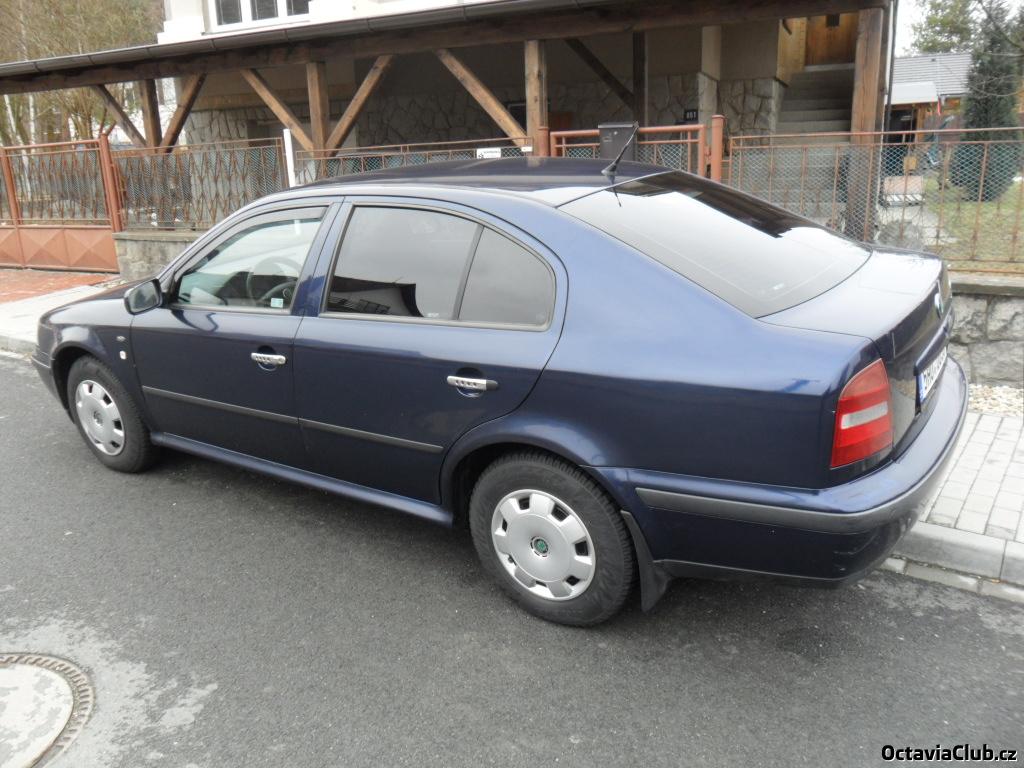

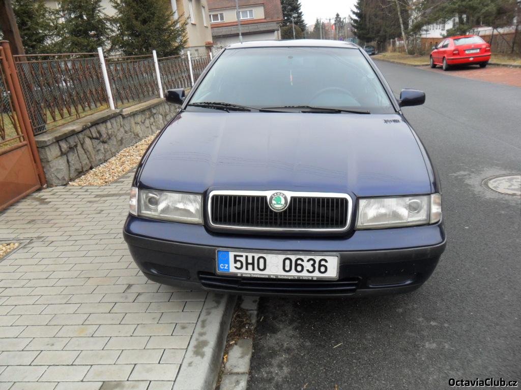

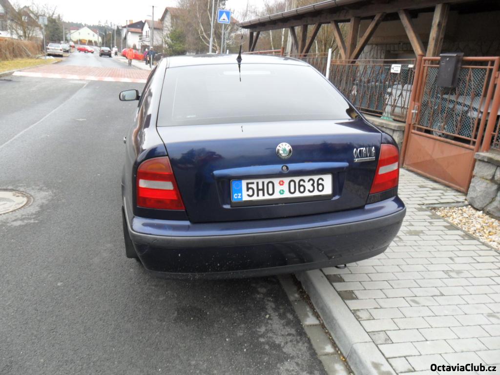

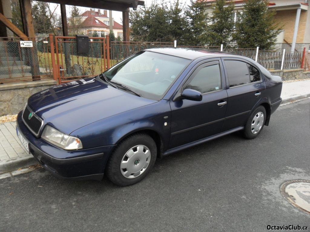

Tak jsem narychlo vyfotil škudlačku, až bude víc času, udělám detailnější fotky
