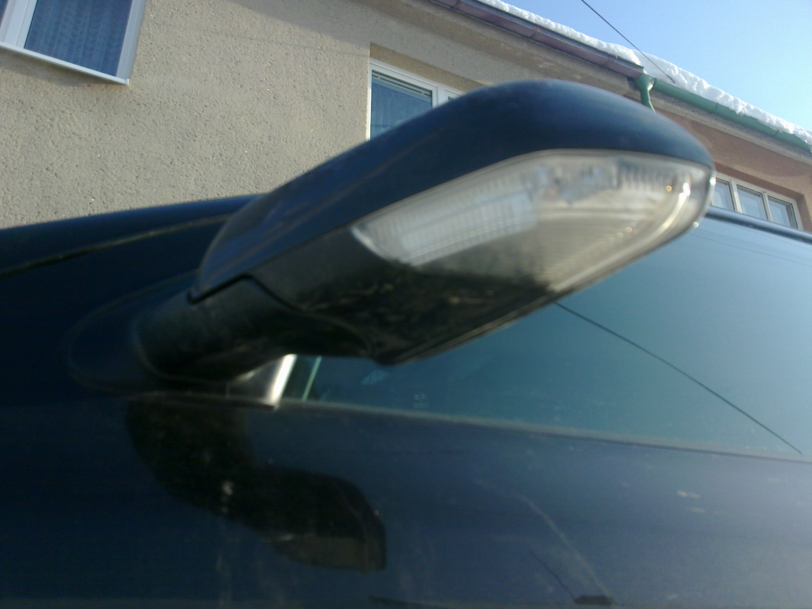

NO tak nevim mel sem obe octavy vedle sebe, firemni ja kpisete eleganc a moje ambiten a zrcadka stejny, jak sem i podari pripojit telefon prdnu sem foto, jestli mate nekdo foto zespodu zrcadka bez nebo s blinkrem, prdni te mi ho sem pro kontrolu diky.
Zde foto moji Ambiten zrcatka s blinkrem ale bez osvetleni nastupniho prostoru:
Upraveno uživatelem Ciza
Dobre tak pujdem jeste dal, vyfotil sem zrcadko i firemniho auta ktery je eleganc a ma osvetleni nastupniho prostoru v zrcadku. A srovnani uz necham na vas, pac jste tu nahore pisali ze je to napadne jiny hned na pohled, ale ja v tom nevidim zadnou zmenu zvenku. Proto moje otazka tvra a trocha se upravuje, je mozny ze mam zrcadka s osvetlenim, jen neni zapojene. A nebo ty zrcadka vypadaji uplne stejne, ale proste jsou uvnitr odlisny a za prase tam to osvetleni nedostanu a musim opravdu vymenit spodek zrcadka??
Zde foto firemni Elegance s blinkrem a osvětlením nástupního prostoru:
No to sem chcel slyset, uz sem si rikal ze nedokazu poznat rozdil mezi zrcatkama kdyz mi tu nekdo pisal ze je to videt na prvni pohled.
OK promyslim sundam omrknu a kdyz to pude tak splasim.
Kdyby nekdo mel foto jak to vypada uvnitr tak by to bodlo, diky a zdarec.
jj uz sem to nasel na skoda foru, jsou tam i odkazy na prodejce, da se koupit jen spodni dil to je blinkr s ovetlenim, pisou tam taky ze i ambiten a to od nejakyho 06 coz neni muj pripad, maji prichystanou kabelaz az ve dverich, takze se jen protahne kabel odde dveri do zrcadka a nakoduje se se sviceni a je to. Cena spodku je kolem 600kc tam pisali nekde vic nekde min, takze to neni takova palba.
