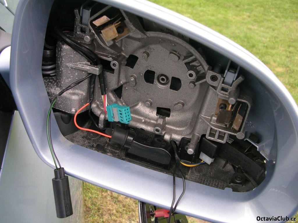

danikd Odesláno Srpen 19, 2011 Sdílet Odesláno Srpen 19, 2011 Pokud to jěště někomu pomůže- šel jsem na to cestou bez sundání skla- šlo to vcelku v pohodě. První se musí zapáčit opatrně z venkovní strany-čímž se povolí zacvaknutí horního krytu- a pak už jen opatrně nahoru a celý kryt zrcátka vycvakne. Důležité je vyrovnat zrcátko do roviny s plastem. a Opatrně ať s tím necuknete moc a neurazíte si zrcátko. Už opět blikám na obou stranách s novými blikači:-) Martin A ten horni kryt neni nijak prisroubovan? Nekde nekdo psal ze od nejakeho MR uz tam jsou srouby ... Jinak panove, ty W5W pro osvetleni nastupniho prostoru tam jsou svisle nebo horizontalne? At vim jake mam koupit ledky... Diky moc za info a hezky den ... DD 0 Citovat Odkaz ke komentáři

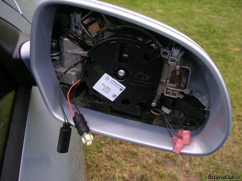

P.T. Odesláno Srpen 19, 2011 Sdílet Odesláno Srpen 19, 2011 U FL je šroubovaný, tam je nutný "správný" postup, tj. vycvaknout zrcátko a pak případně rozebírat zbytek. Pár fotek v příloze. W5W jsou tam spíš horizontálně, ale je tam relativně málo místa, ne všechny LEDky se tam vlezou.. 0 Citovat Odkaz ke komentáři

Guest smrczech Odesláno Únor 7, 2012 Sdílet Odesláno Únor 7, 2012 Ja daval s odporem, myslim ze bez odporu to hodi chybu na Vagu ... Na Maxiku ne, tam jsou jen chyby od dulezitych zarovek... chyba by mi nevadila, ta mi tam uz stejne sviti od prednich LED parkovacek :) nicmene kdyz sem do osvetleni SPZky strcil dve LED sufitky bez odporu, tak to svitilo jen sekundu dve a pak to zhaslo... jeste by me zajimalo, nevite prosim nekdo, kolik je v tech zrcatkach (OIIpredFL) s osvetlenim nastupu mista pro zarovku? kdybych tam chtel strcit nejakou trochu delsi s vic diodama diky 0 Citovat Odkaz ke komentáři
princes Odesláno Únor 7, 2012 Sdílet Odesláno Únor 7, 2012 Ja tam v zrcatka bez odporu,hlasit chybu ti to nebude,na pred FL jsem mel s 5 SMD led diodama,nevim jestli tam das vetsi u FL zrcatek tak tam das s 9 SMD led diodama a na SPZ potrebujes s Odporama,nehlasi chybu a neblikaj mi,pritahnes trosku packy a je to ok.zrcatka neprosvicuji 0 Citovat Odkaz ke komentáři

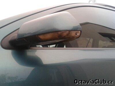

Pepik90 Odesláno Únor 29, 2012 Sdílet Odesláno Únor 29, 2012 (upraveno) ahoj prosím o radu dneska sem přiel k autu a co tam nebylo rozbité plexi u zrcátka nevim jak sem to komu mohlo povest ale chci to vyměnit.... musim vymenit celej spodní kryt a nebo se dá sehnat jen to plexi na blikr v zrcátku???? Upraveno Únor 29, 2012 uživatelem Pepik90 0 Citovat Odkaz ke komentáři
Ol@f Odesláno Únor 29, 2012 Sdílet Odesláno Únor 29, 2012 tak na 90% celej spodni kryt, tusim se to resilo nekde v elektrice ze je soucasti spodku zrcatka 0 Citovat Odkaz ke komentáři
jar_da Odesláno Únor 29, 2012 Sdílet Odesláno Únor 29, 2012 moje čerstvá násobná zkušenost z Golfem je taková, že blikač je součástí spodku, taky jsem měnil, origo v servise stojí cca 4.500,-, ale to je VW 0 Citovat Odkaz ke komentáři
Rolbař Odesláno Únor 29, 2012 Sdílet Odesláno Únor 29, 2012 blikač na předFL OII je za cca 850,- ve škodovce 0 Citovat Odkaz ke komentáři
p2p Odesláno Únor 29, 2012 Sdílet Odesláno Únor 29, 2012 Presne tak. Daji sekoupit i cinske smejdy ale radeji bych sel do originalu... rozdekani a slozeni zrcatka je zde na foru nebo se ozvy poradim. Neni to slozite... 0 Citovat Odkaz ke komentáři
Pepik90 Odesláno Únor 29, 2012 Sdílet Odesláno Únor 29, 2012 (upraveno) chlapci to ste mě moc nepotěšili sem myslel že by šel nějak odlepit ten spodní kryt aono nic.. takže si to jdu objednat a budu doufat že mi ho někdo zase zničí no .... bych to mohl zkusit přes pojištovnu.... myslíte že by to šlo??? s výměnou bych si asi nejspíš poradil ale kdyby byl někdo mezi kolínem, PCE a HK tak bych se stavil aby mi s tim pomohl :) Upraveno Únor 29, 2012 uživatelem Pepik90 0 Citovat Odkaz ke komentáři
p2p Odesláno Únor 29, 2012 Sdílet Odesláno Únor 29, 2012 Ono mas i nemas pravdu... Vzdy se meni jenom spodni cast toho blinkru. zalezi jestli mas osvetleni nastupniho prostoru nebo ne. V tom jsou ty dve spodni casti rozdilne... napr http://www.cc-autodily.cz/svetlo-smerove-leve?count=60 0 Citovat Odkaz ke komentáři
Pepik90 Odesláno Únor 29, 2012 Sdílet Odesláno Únor 29, 2012 jar_da: jo tak to je masakr... doufám že to tolik nebude stát :) Rolbař: 850,- to už je jiná.... to zní dobře :) zítra zavolám známému do škodováckyho skladu za kolik mi to sežene a uvidime. p2p: čínu do auta nikdy ale jako nikdy nevíš co ti tam servisu daj za srágory... jinak mám s osvětlenim nástupního prosturu ale jako snad to nebude o tolik dražší než bez osvětlení :) 0 Citovat Odkaz ke komentáři
Bartus Odesláno Říjen 2, 2012 Sdílet Odesláno Říjen 2, 2012 Zdravím můžu se prosím zeptat jestli někdo nevíte jaká je použitá žárovka v tom zrcátku na to osvětlení nástupního prostoru? Ať to můžu koupit a až pak se pustit do demontáže :) popř jestli když tam dám ledky to bude ok? :) Jak vidím tady v tématu to už někdo dělal :). Předem díky 0 Citovat Odkaz ke komentáři
vevca Odesláno Říjen 2, 2012 Sdílet Odesláno Říjen 2, 2012 w5w prostě skleněnky co máš v parkovačkách a ledky tam dát můžeš, nemá to hlídání. 0 Citovat Odkaz ke komentáři
