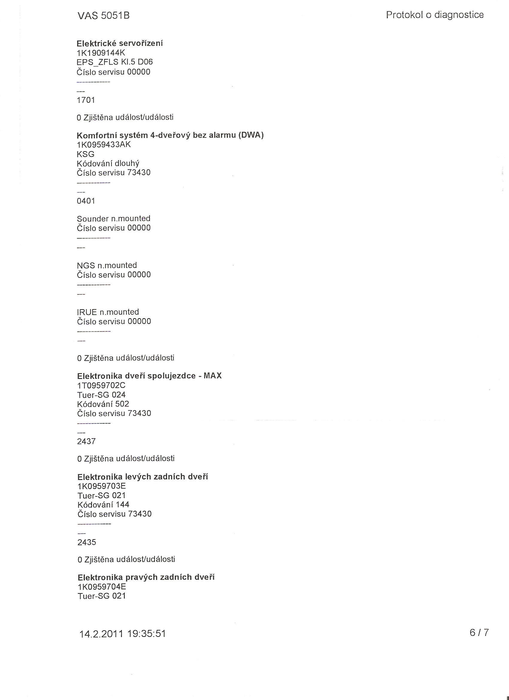

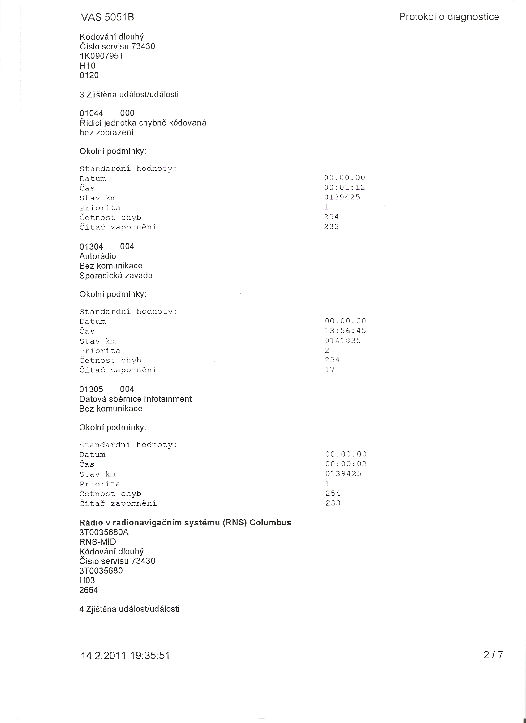

Ahoj Kluci,moc bych vas chtel poprosit o radu,dneska jsme se byli s kamaradem divat na OII s DSG 1,9TDi MR2006,v AAA auto. Auto jelo nadherne,motor byl klidny,prevodovka radila s neskutecnou presnosti a bez jakychkoliv znamek prechodu z rychlosti na rychlost. Barva nadherna,podvozek pevny...Ma najeto asi 150tis, bazar bohuzel nema servisni knizku k autu,ale dali mi protokol o diagnostice VAS, akorat tam vubec nerozumim tem kodum chyb. Mohli by jste mi na to prosim mrknout a rict mi,co ty chyby znamenaji? Byl bych vam nesmirne zavazan. Kamos si to chce do zitrka vsechno zjistit a rozhodnout se...
Tady jsou obrazky v mensim,snad toi bude lepsi....
prvnich 7 je velkych,druhych 7 je mensich,omlouvam se,obrazky jsem jeste nenahraval... Diky moc za pomoc!!
Ak počkáš do zajtra, viem prelustrovať ten VIN... Čo sa týka chýb, tak tie na strane 2 a 3 súvisa s tým, že tam niekto asi menil rádio za navigáciu a nie je to asi celkom ok spravené. Chybu v RJ motora (strana 1) neviem posúdiť, možno je to len kódovaním, prípadne niekto šahal na kilometre a neupratal po sebe. Odporúčam auto poriadne pozrieť, skús nájsť nálepky v motorovom priestore na prednej stene, na víčku nádrže, z toho by sa dalo vydedukovať, či a odkiaľ je to dovezené...
Napíš mi do SZ tvoj email, prípadne pošli email cez fórum, zajtra hneď ráno by som to auto prelustroval a poslal ti, čo ukáže systém.
