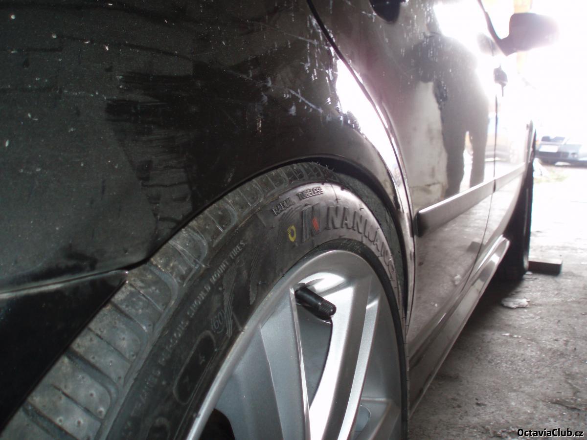

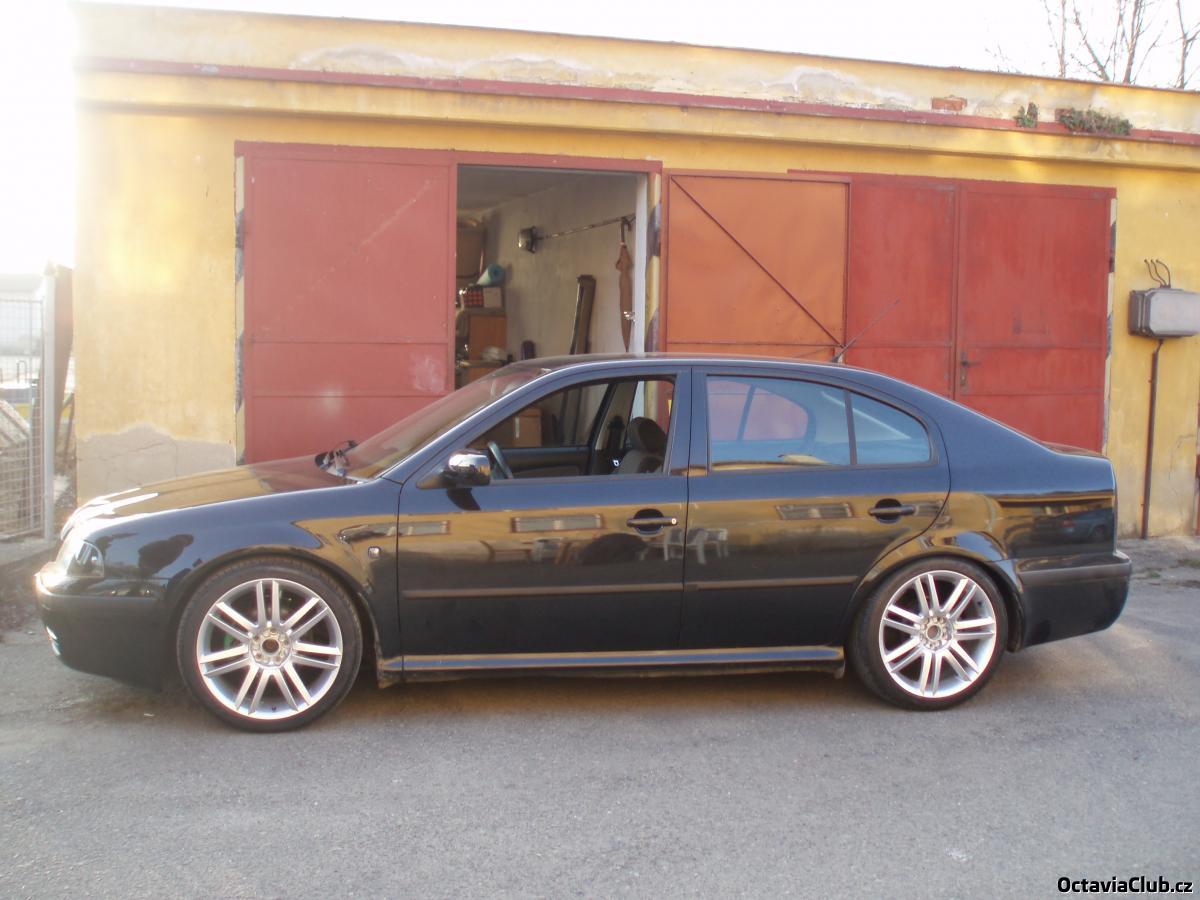

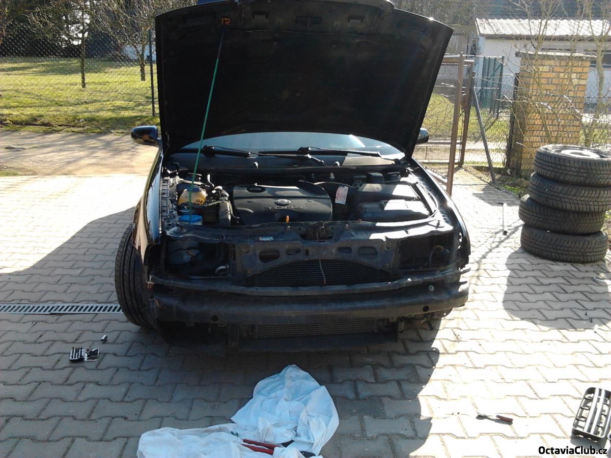

Tak podvozek nasazený. Obrovský dík patří členovi Krtek. Přijel jsem tam, on se chytl práce a ani nás k tomu nepustil :) Strašně šikovnej kluk a velice mu děkuji. Ve finále jsem já neudělal ani prd :D Problémy samozřejmě nastaly. Zadek jsme (respektive Krtek) nasadili a dobrý, ale po nasazení předních tlumičů se zjistilo, že kolo dře o tlumič. Potřebuji tedy sehnat cca 5mm podložky na rozšíření. Abych mohl normálně jezdit. Když jsme to vytočili trošku nahoru, tak už to nedřelo, takže jsem teď vyšroubovaný nahoru vpředu. Současný stav viz foto. Zítra to výškově sladím abych mohl v klidu vézt do školy lidi. Už cestou od Toma jsem občas škrtal vzadu o podběh, takže zadek půjde nahoru a až bude po škole půjdu k zemi co to půjde :D je to paráda..

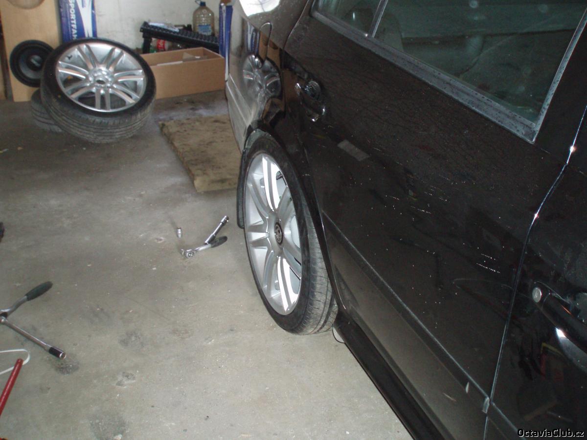

Já jsem to ještě moc nepokoušel. Gumy mají najeto asi 150km a navíc jsem měl v autě pěkný skladiště cestou :D Zimáky, starý tlumiče, nářadí a spoustu bordelu. Za týden snad nandám ty podložky a předek půjde níže. Zítra to nějak poladím. Už se těším až to budu šroubovat :D Nejradši bych tam ležel ještě teď pod autem.

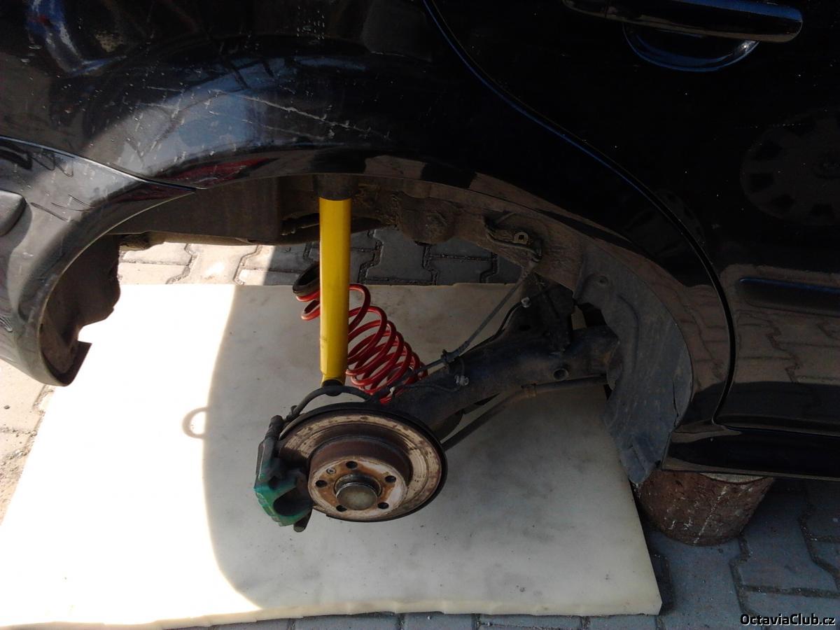

Tak přecejen se včera chybička vloudila :D Zapomněli jsme dozadu dát na pružinu to horní gumové uložení. Dneska jsem si toho všiml tak jsem to tam hodil :)

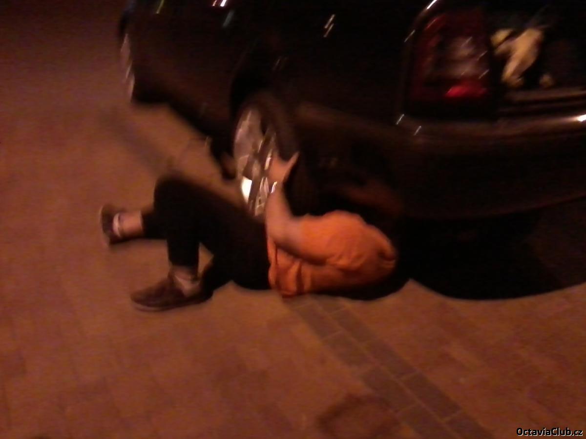

Jinak moje dnešní první cesta do Brna s lidma v autě byla dooost komická :D Dokud jsem je ve 3 lidech tak dobrý, ale pak ještě přistoupili a na každém houpnutí jsem drhnul o podběh :D a to jsem to odpoledne ještě celkem dost zvedl. No po asi 30ti kilometrech jsem to nevydržel a musel jsem pod auto. Pro lidi co semnou jeli vzpomínka na celej život. Div se nepočůrali smíchy. Zbytek cesty už pohodička. Tady mne přítelkyně v záchvatu smíchu fotila pod autem, asi proto tak mázlá fotka :D
Vzadu to fakt netušim :D Ale mne to neva, ono to ani ted není tak vysoko, jsem asi v půlce závitu Mám tam teď mezeru stejnou jako včera na fotce toho předku. Na léto to stočím dolu protože přes léto jezdím sám a to bude teprv mrda! :)

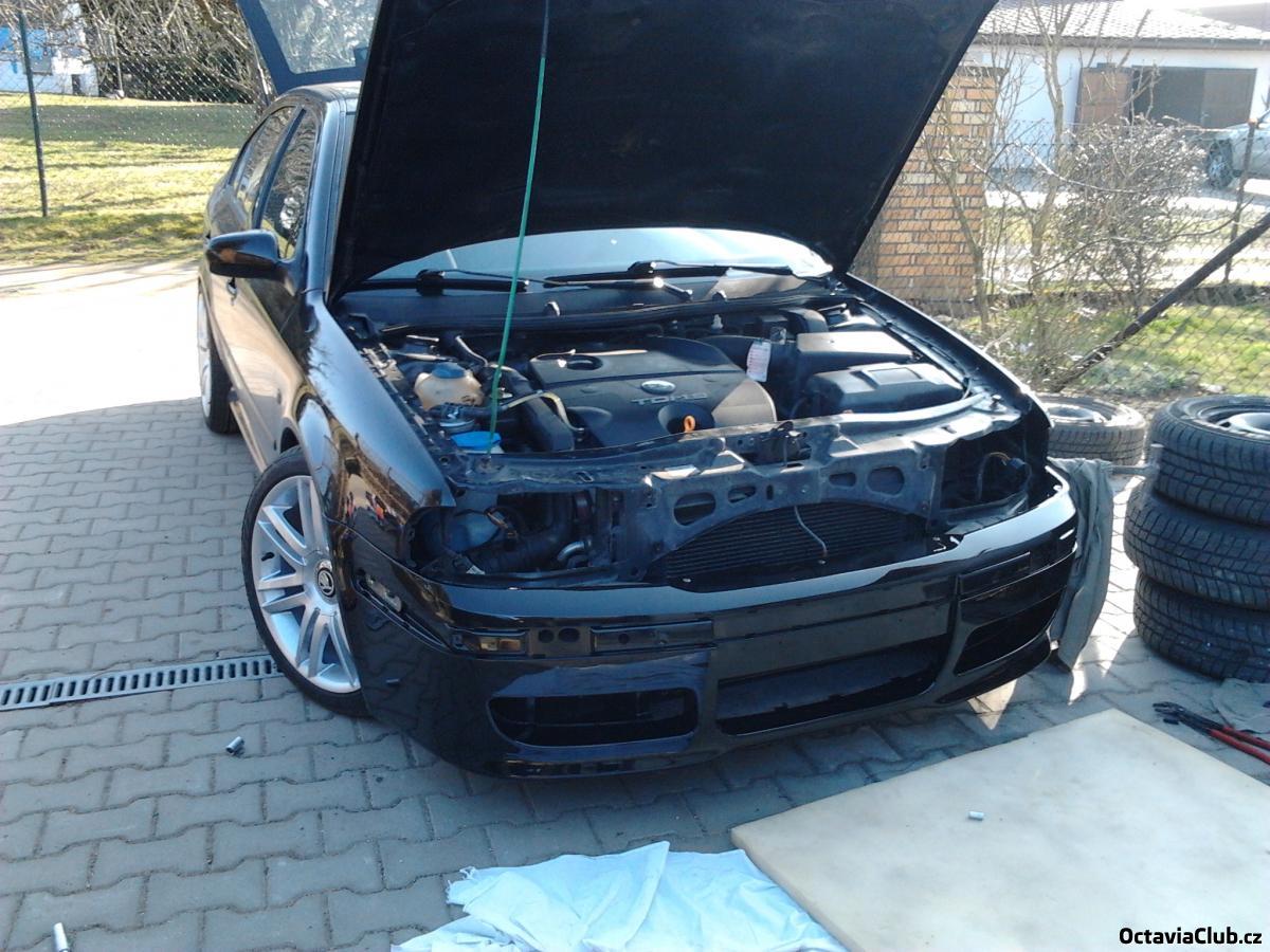

Jinak ještě se dneska stihl měnit nárazník :) sem nadšenej lidi :palec:
