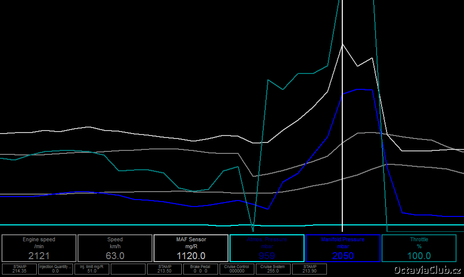

Závy Odesláno Leden 1, 2014 Autor Sdílet Odesláno Leden 1, 2014 (upraveno) Ještě tu mám tohle:Tohle jsem naměřil když jsem zkoušel kdy to dělá. Je to jen úryvek z asi 10min dlouhého logu, tak kdyby byl někdo ochotný mi kouknout na celý ten log tak bych byl rád. Nějak tomu nerozumím. Možná tam ani nemám zvolené správně měřené kanály. Jo vyzkouším to s tou spojkou.Jen mne zajímá je spojený otáčkoměr s tachometrem? Jde mi o to pokud klouže spojka, jestli vyletí otáčkoměr nahoru a tachometr pořád ukazuje reálnou rychlost, nebo jestli vyletí i tachometr jako když auto hrabe ? Upraveno Leden 1, 2014 uživatelem Závy 0 Citovat Odkaz ke komentáři
