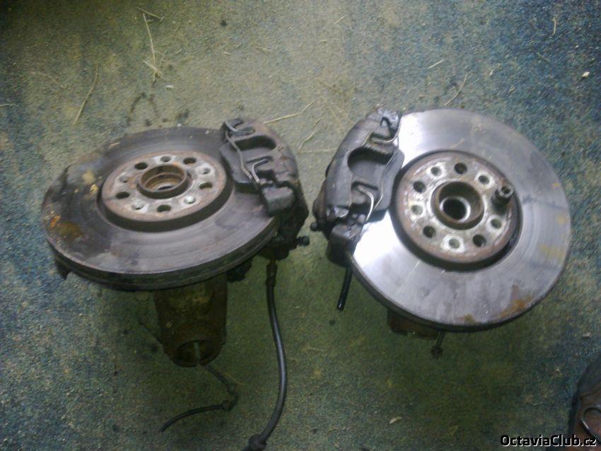

Jenže pokaždý když budeš chtít dát zimáky tak budeš muset přehodit těhlice, brzdiče - tzn. hadičky, znovu odvzdušnit... To je pakárna.. To se dá udělat, kdybys měl brzdy 288 a pak jen přehazoval držáky mezi 288 a 312.. Ale nejde to z 280 na 312 ;)
Závy:
Je mi to jasný, když 280 nebrzdí tak jak mají a je možnost sehnat 288 za téměř stejnou cenu, kolik by stály díly na 280, tak není co řešit :palec: . Taky jsem přemýšlel nad výměnou větších brzd, protože mě teď čeká výměna destiček, ale protože jsou kotouče OK a mám známého soustružníka, tak je nechám jen líznout a bude zase na nějakou vystaráno (nesmím holt tolik brzdit)... ;)
A jinak ano, i 1.6 dokáže celkem lehce upalovat 180km/h (mám to i vyzkoušený na dálnici, když jsem měl 200kg v kufru a 4 lidi v autě a jak si to holka mazala), maximálku jsem zatím ale nezkoušel :D
Hele on takhle prodává často. Napiš mu na dieselpower foru.. Nick Ladas. Mám od něj zadní kotoučovku a spokojenost. Ale bohužel je to až v Praze. Pokud bys chtěl taky tak si myslím že do měsíce ti je sežene. Říkal že jsou na obzoru i 312ky..

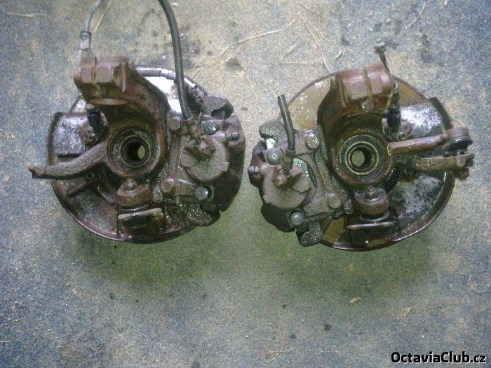

Jak to myslíš jako? No prostě nastrojené těhlice včetně brzdičů, držáků, kotouče a destiček. Jen z mého auta sundám těhlice a nandám tyhle a je to. Ale já je nejdřív rozeberu vyčistím a dám do laku :)

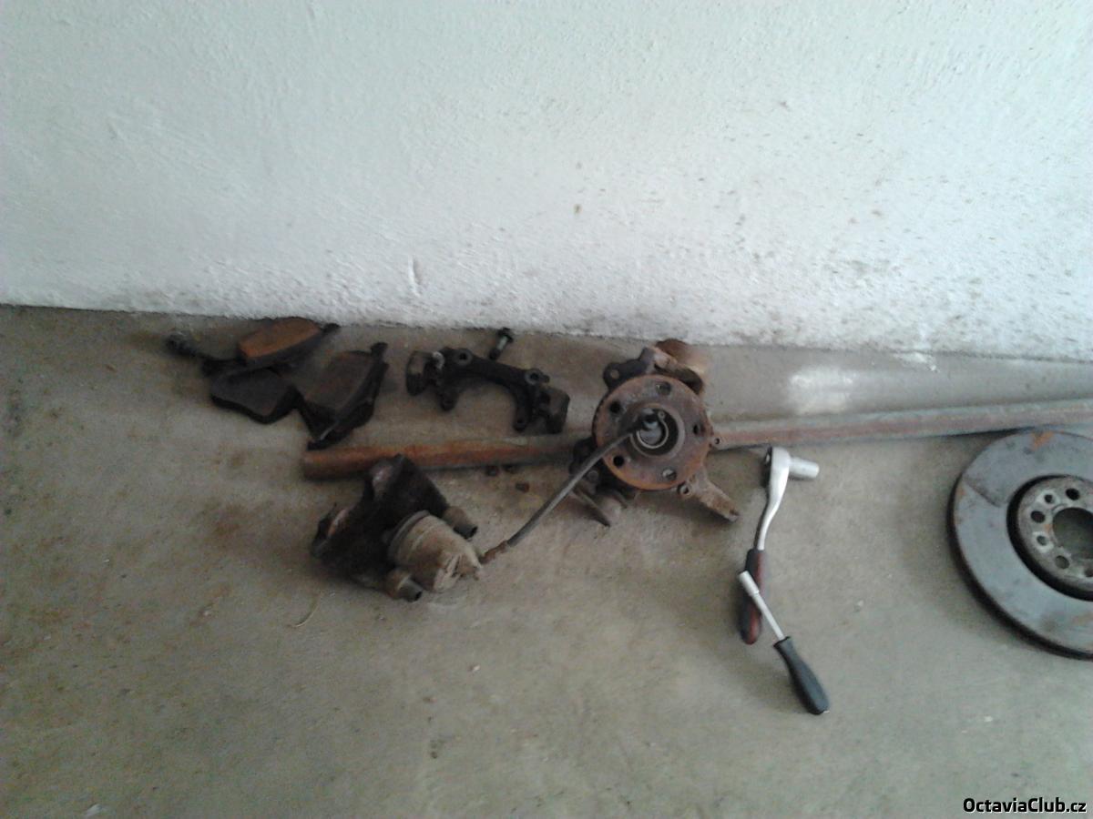

Mne už se to netýká, ale díky Libore :) Já už mám doma rozebrané 288čky a až bude čas tak je zrenovuju. Kotouče a desky jsou top stav, které jsem k tomu dostal takže to sand bude pohodička :)
Jo chlapi dotaz: ložisko v náboji má normálně nějakou malou vůli nebo už to bude hodně špatný když má malou vůli? Nechci to nasadit na auto aby mi hučely, to rovnou nechám dát nové ložiska, když jsou těhlice dole pokud to bude třeba. Ale podle stavu těhlic a všeho komplet mi přijde, že je to z auta co toho moc nenajezdilo, tak ty ložiska snad nebudou špatný. :blink:
