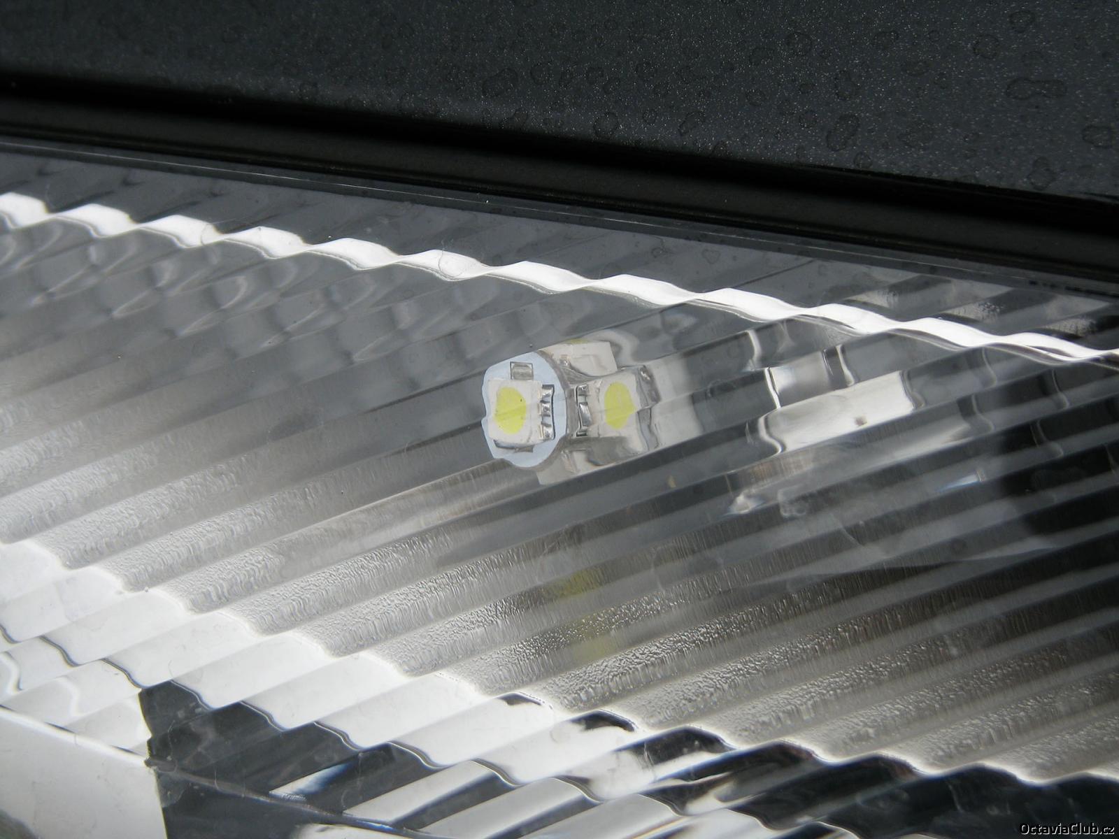

ja by som rad aj parkovacky menil
inak po uprave epromky na led ak by som pouzil opat klasicke ziarovky, fugovalo by to?

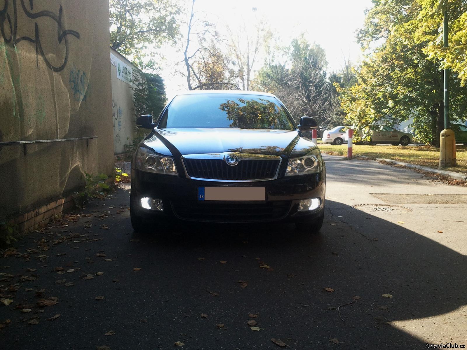

Nedalo mi to, tak som vyskusal LEDky aj v parkovackach a bol som sa previest. Ku podivu ziadna chyba na palubaku sa neukazuje :huh:
Samozrejme ked ju vytiahnem, tak hned vyhodi chybu :palec:

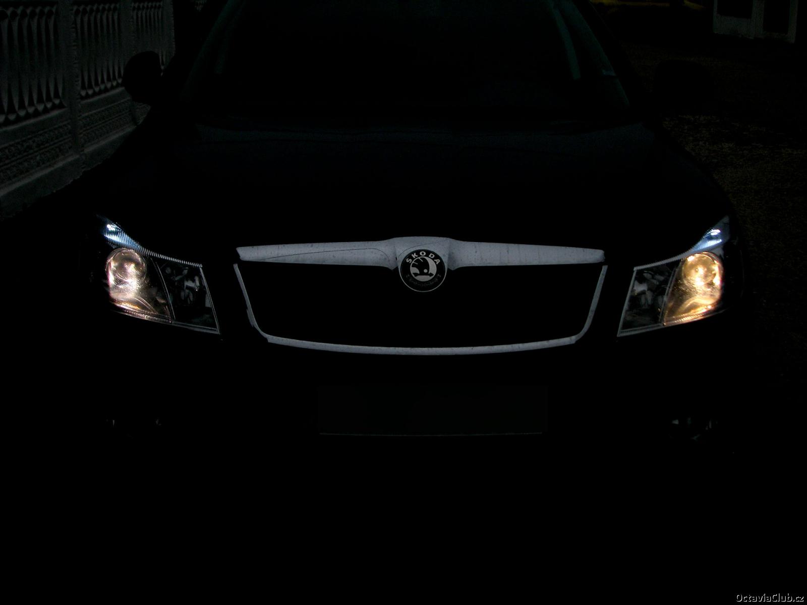

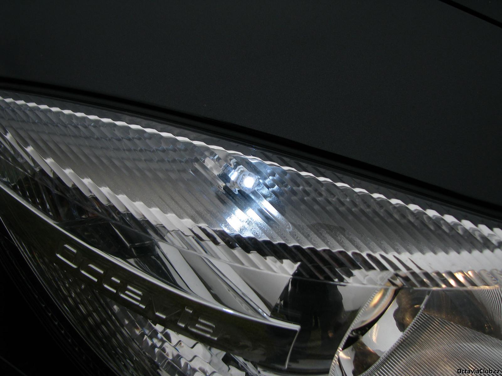

Par fotos:
post-19535-0-92098700-1351078714_thumb.jpg post-19535-0-09140900-1351078736_thumb.jpg post-19535-0-63208200-1351078753_thumb.jpg post-19535-0-15184200-1351078772_thumb.jpg
...no k tym halogenom sa moc nehodia, tak uvidim ci ich tam vobec necham :(
P.S: pri startovani (resp. kluc do polohy 1), jemne prebliknu, teda hlavne strana od sofera :angry:
Zatial som nad takym nerozmyslal, ale napad to moze byt dobry :palec:

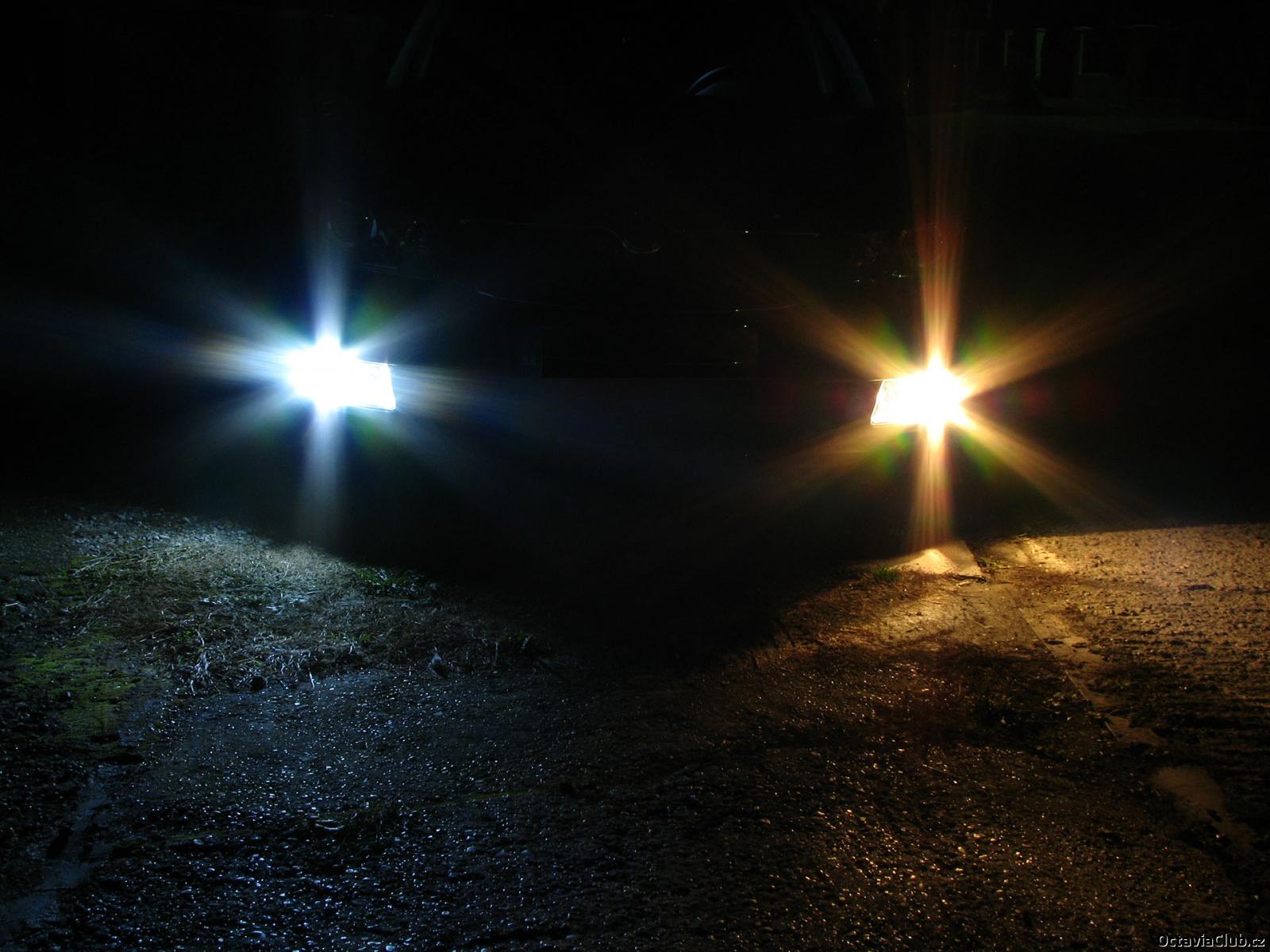

5000K je tak akurat, kde si ich nasiel? Maju homologizaciu?
BTW teraz som pozeral a vsetky LEDky na aute (denne, parkovacky, nad SPZ a aj v interieri) svietia rovnako. Teda maju rovnaku teplotnu svietivost...alebo ako by som to napisal :D

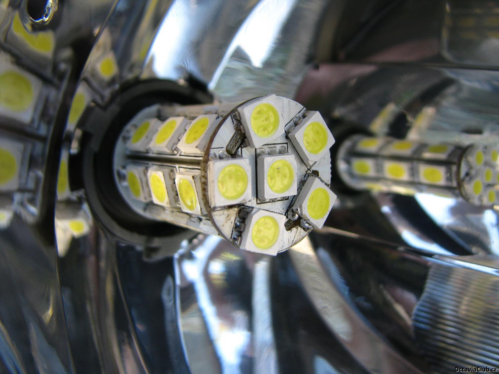

Len pre porovnanie:
post-19535-0-11420200-1351082330_thumb.jpg post-19535-0-80009100-1351082411_thumb.jpg
...hm, s 5000K to moze vyzerat dobre :wub:
//edit: nasiel som tu: http://www.ema-elektro.sk/autotechnika/autoziarovky/autoziarovka-halogen-mi-h7-12v-55w-5000k a dokonca to mam len par km od domu, tak tam skocim a popytam sa osobne na homologizaciu. Popripade ich hned vyskusam :wub:
No tak som sa nejak namotal a skocil som do Galanty pozriet si ich :lol:
Predavac ich zhodou nahod mal nahodene na svojej Yariske, tak som si ich pozrel. Zevraj ich tam ma uz 3 roky a ziadny problem so zelenymi a ani na STK :palec:
Tak som ich hned zobral, momentalne su v akcii (7€ - 2ks) :D

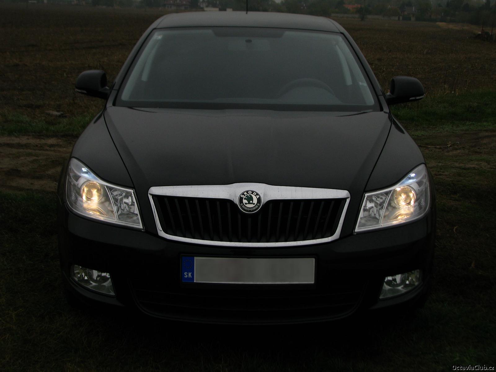

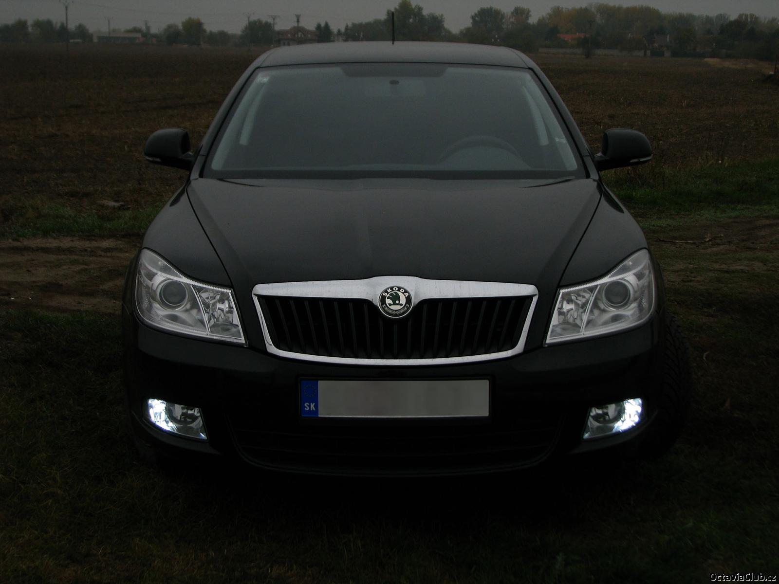

Par fotos:
post-19535-0-90018900-1351090703_thumb.jpg post-19535-0-66906500-1351090717_thumb.jpg post-19535-0-93233400-1351090739_thumb.jpg
...fotky su expozicne stmavene, takze trosku skresluju.
Vyzera to celkom dobre a je to urcite menej zlte ako povodna halogenka. Este to poskusam v beznej prevadzke za tmy a uvidime.
Kazdopadne som si chcel nejake H7 kupit do auta ako nahradu...tak aspon mam tie povodne...keby nahodou boli zle/slabe, tak budu ako nahrada tie pseudo xenonky :P
BTW homologizacia je vyznacena aj na krabicke, keby nahodou zeleni pi*ovali, tak im to ukazem a poslem kade-lahsie B) :D
//edit: Skocil som vecer do Tesca a veru, tie H7-xenon su v tme slabsie ako klasicke. No biele ciary na ceste je lepsie vidiet, ale to je tak vsetko :rolleyes:
...uvidim, este poskusam.
