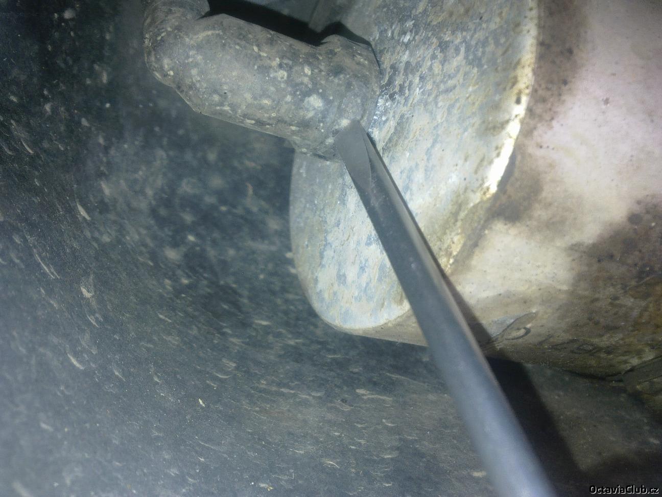

najedem si na rampu,nájezdy či zvedneme pravou zadní stranu auta tak aby sme se pod ní vešli
pak si vyháknem s držáku bovden ruční brzdy pro lepší přístup k filtru dále pokud to pude povolíme objímku filtru pokud ne holt jí odstřihnem B)
poté je dobré si na zem pod filtr dát nákou nádobu at nám po odpojení filtru nebleje benzín všude okolo
ted je potřeba vycvaknout sponu na vstupní straně filtru a stáhnout hadici poté necháme vytéct benzín do nádoby pod autem pak si filtr vysunem s objímky a vycvaknem sponu na druhý straně filtru a vytáhnem hadici
