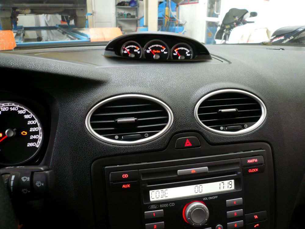

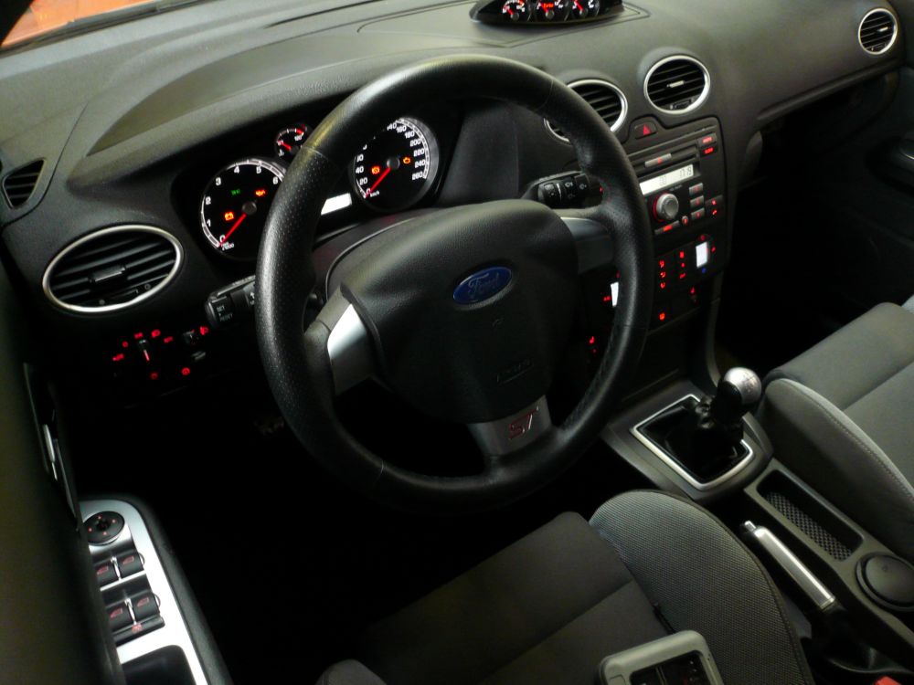

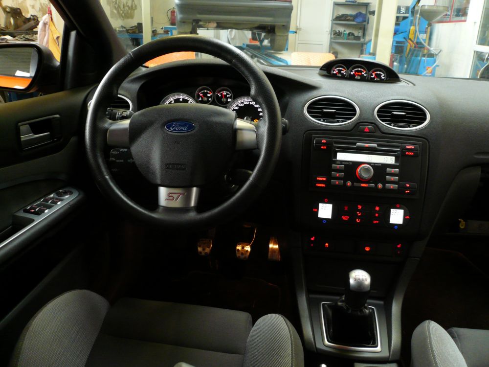

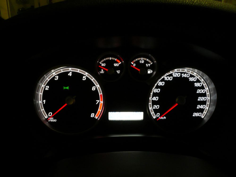

Montáž změna podsvětlení na bílo/červenou původní zeleno a částečně bíla katastrofa komplet změna všeho....

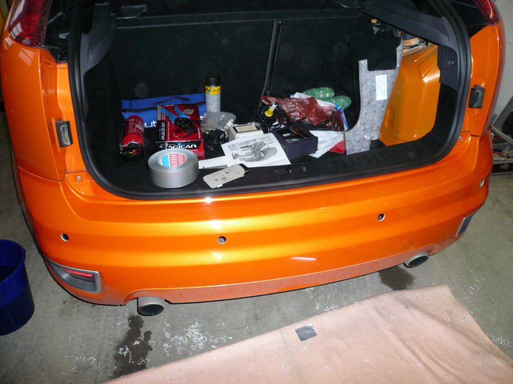

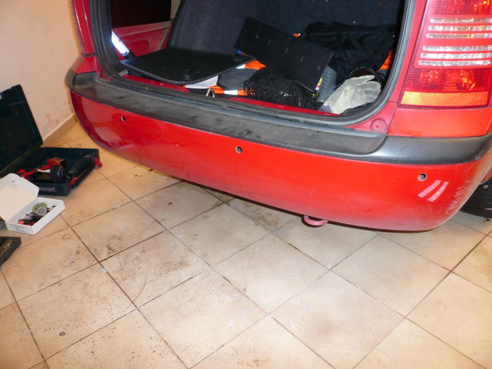

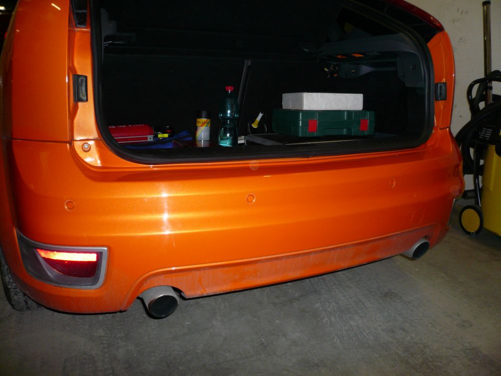

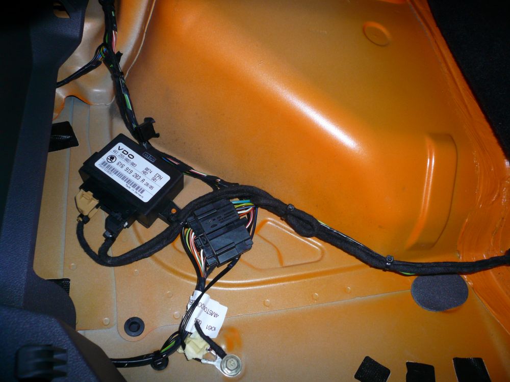

Montáž PDC asistenta W :-)))

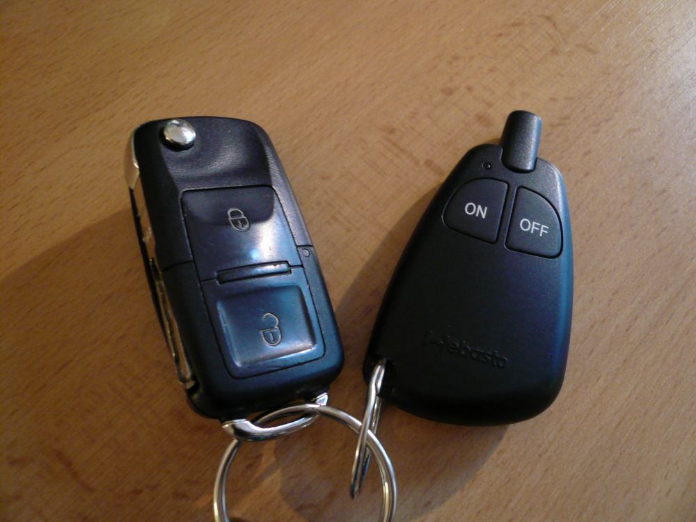

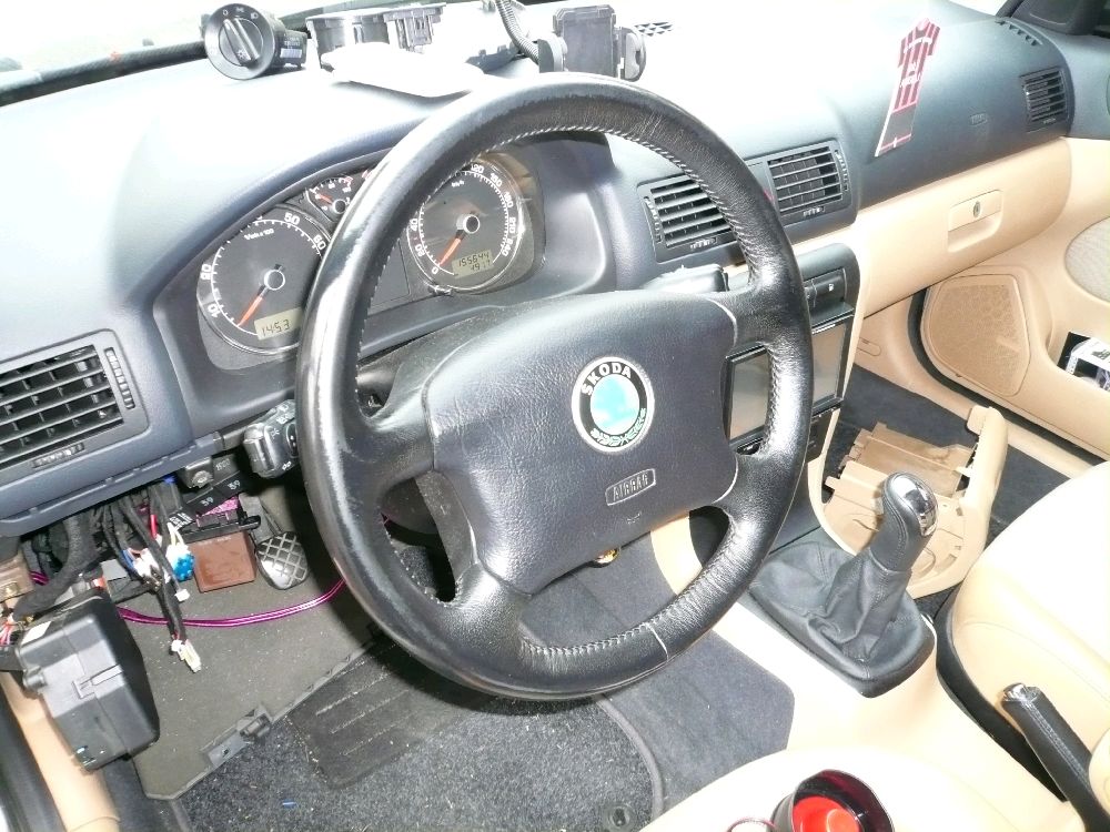

Montáž alarmu sice nedokončená a pokracování příště (časově se nezvládalo)

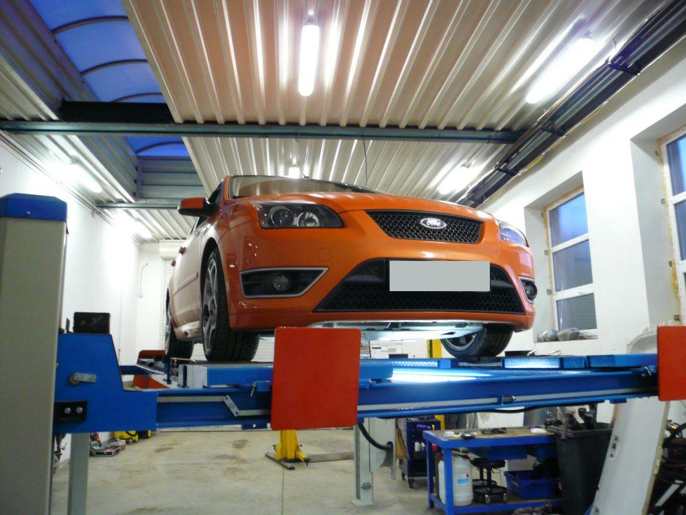

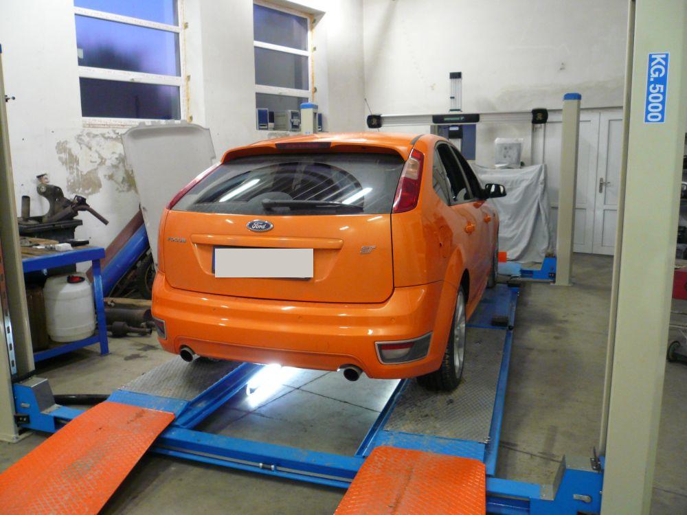

Překontrolování Geometrie + celková kontrola když to bylo zvedlé....

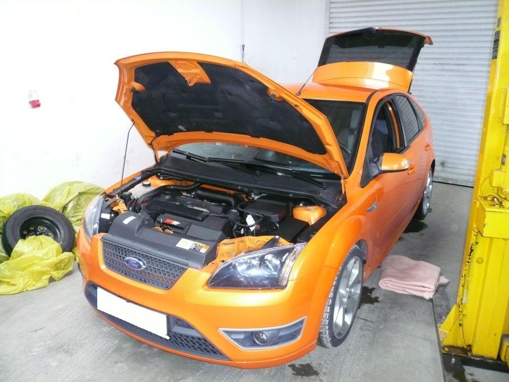

nastavení světel ve fordu XY to dle přání zákazníka překontrolovali a nepochpitelně dali nazem doslova:-)))))

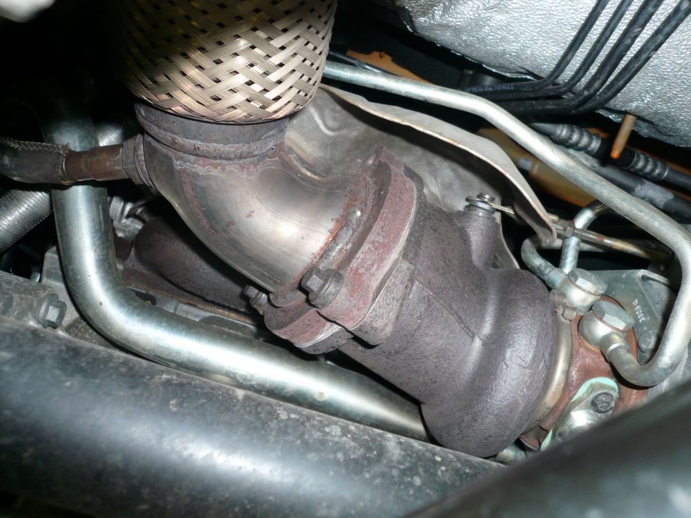

vyklepaný šroub u turba na přírubě když jsou 3 a jeden neni tak to neni moc dobré....:-)))už objednán nový...
a to si to majitel nechal důkladně překontrolovat za dlouhé peníze ve fordu a nic vše udajně v pořádku včetně toho že turbo tlačí jen 0.5baru.....což je o nějaké ty desetiny méně :-)))a také nejede jak má......příbeh doplníme až se žávady vyřeší :-)))) jinak je auto pěkné taková ta nabuzenka no....:-))
za spolupráci děkujem Jeřábu - GEO hever a dobré oči:-))))))Mrs.

Petře jsou to normal světla jen čočky/halogen.....na tom focusu!!!!! na kolečko nedělám xeny......
ovšem když si nakousl tema tak člověk xeno chce tak řešíme možnosti z mého hlediska origoše jinak bych to nedělal ale jestli mě dotoho uvrtá tak se netěším :-))))díly a vše k tomu a pak ford no :-)))))))
Tak to budou ty natáčecí, bo Focus má buď normál H7, nebo H7 s čočkou a natáčením a pak xena v čočce :D
Nemyslel jsem, že tys ty světla dělal, jen jsem se ptal, vždyť jsme to řešili dost široce :pivo:
Origo xena jdou i na kolečko (viz můj případ), ale mění se motorek za halogenový a jeho uchycení... Mám to tak u sebe.
jj také jsem to myslel v dobrém....:-))))Jen je teda záhada co tam má on.....protože z dalších závad co tam je že světla nereagují na ovladač a ford na to také nepřišel a já na to budu koukat až příště.......
ale ted mě napadá auto je jinak TOP stav ale jestli nemělo vyměněné světla po nějaké havarii ale nic tomu nenasvěčovalo ale prověříme to......díky za uvedení modelů světel pro tento stroj....:-)))
JJ nebo tam dáme nějaký starý co najdem ze 120 :-))))) v každém případě mě se u mého vozu také vyšrouboval šroub na parohách u turba jak jsou tam ty 3 kousky do trojuhelníku.....nevydrželo to praha - plzen s plynem na podlaze :-))))důvod byl výfuk 2.0mpi slabá roura.....:-)))a nadměrná zátěž pro turbo průměrem výfuku.....:-))))

JJ Jardo podsvětlení u jakého new vozu neni problem řešit.....já u toho STčka měnil komplet vše protože jejich bílá byla slabá a tak nějak vše jsem chtěl doladit.....tvá palubka je také pěkná!!!!!!on tam bohužel neměl větší palubák ten dvouřádek je ostuda a původně byl zelený.....hrůza :-))))původně celé auto zelené a bílé jen budíky a budíky nahoře na turbo atd....:-)))))M.
