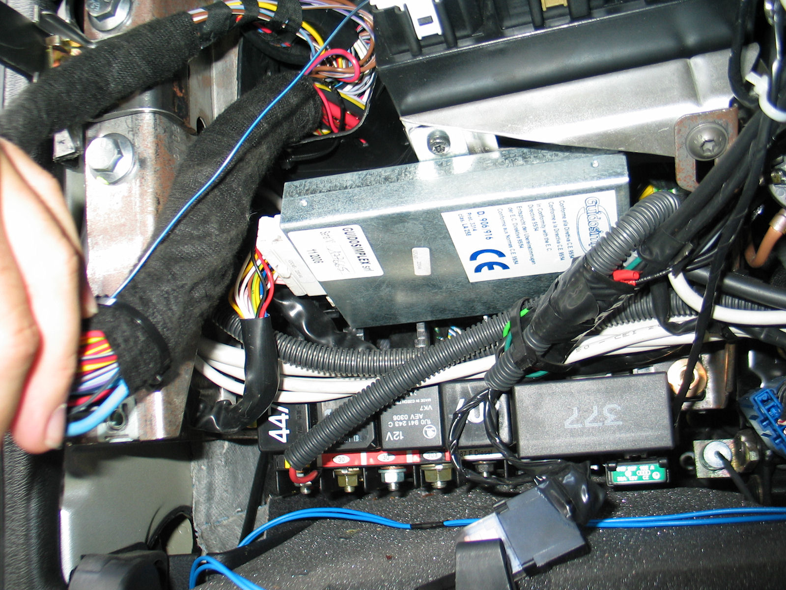

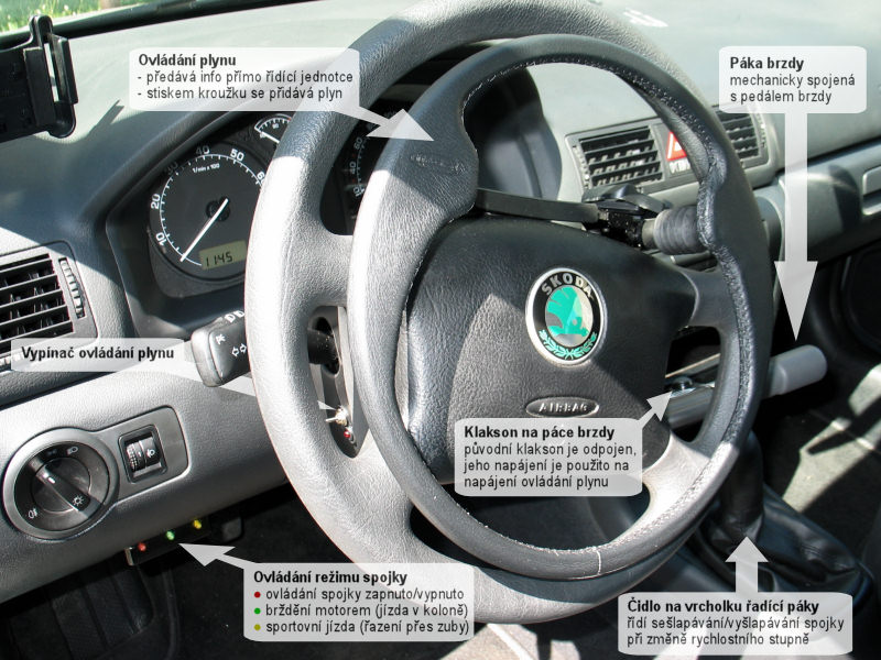

Předem se omlouvám, že se motám do tvého tématu, ale chtěls to vidět a Jarda myslím žádné fotky nemá.
Mám asi trochu jiné ruční ovládání než Hynek, ale jak říká Jarda, prasárna je to pořádná :palec:
Takovýhle "pořádek" v kabelech mám pod volantem (a to jsem většinu těch tlustých bílých kabelů dal stranou)
Takhle "pěkně" si vzali signál o rychlosti z rádia
Takhle "čistě" upravili mřížku nad pedálama, aby se jim tam vešlo lanko ke spojkovému pedálu
Tuhle potvoru mám ještě vlevo v předním nárazníku
Ale hlavně, že můžu jezdit :)
Mám asi trochu jiné ruční ovládání než Hynek, ale jak říká Jarda, prasárna je to pořádná :)
Zajímavý tohle vidět, můžu se zeptat, jestli nemůže kolidovat ten ruční plyn s airbagem v případě jeho aktivace?
Má to homologaci, takže doufám, že by to dobře dopadlo. Zkoušet to nehodlám :)
Jinak, takhle by to snad nikdo z místních nezbastlil. To je práce profíků, kteří si za to řekli více jak 100kKč...

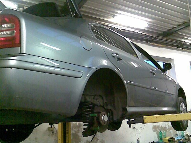

Tome já děkuji že si tam vydržel ale jak sám si poznal udělat někdy něco na počkání neni uplně na počkání když zareznutý šroub od ABS čidla upadne :-)))))hlavně že to ted chodí já potom ještě dělal na té fabce RS a v 22h jsem to vzdal a pokračoval druhý den atd :-))))

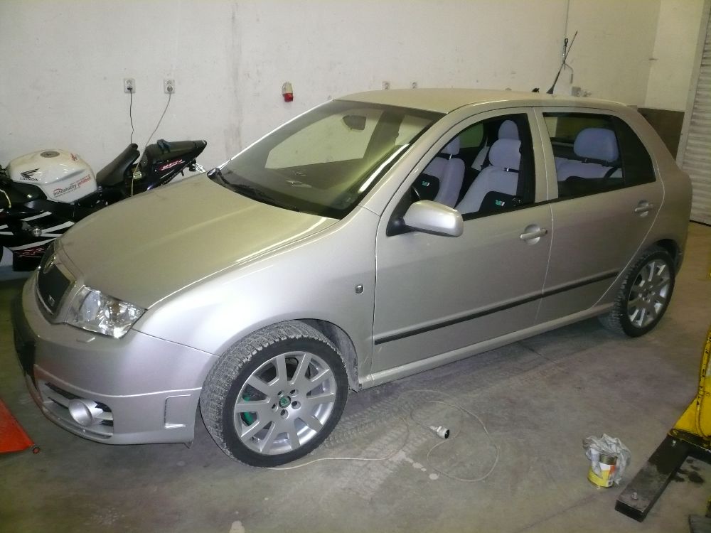

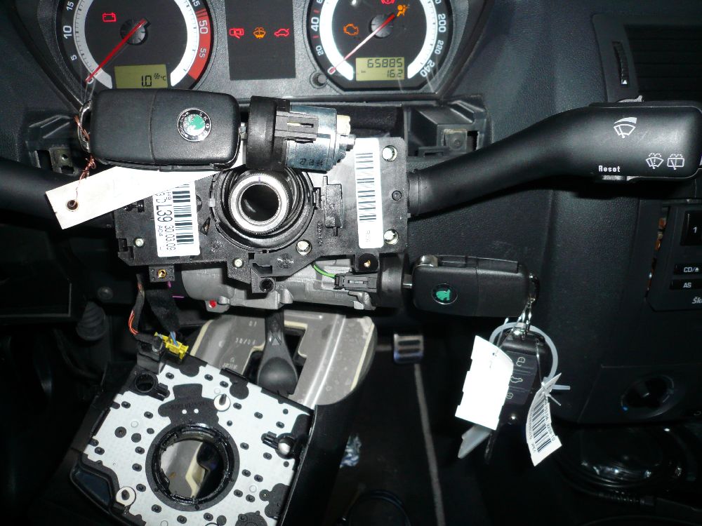

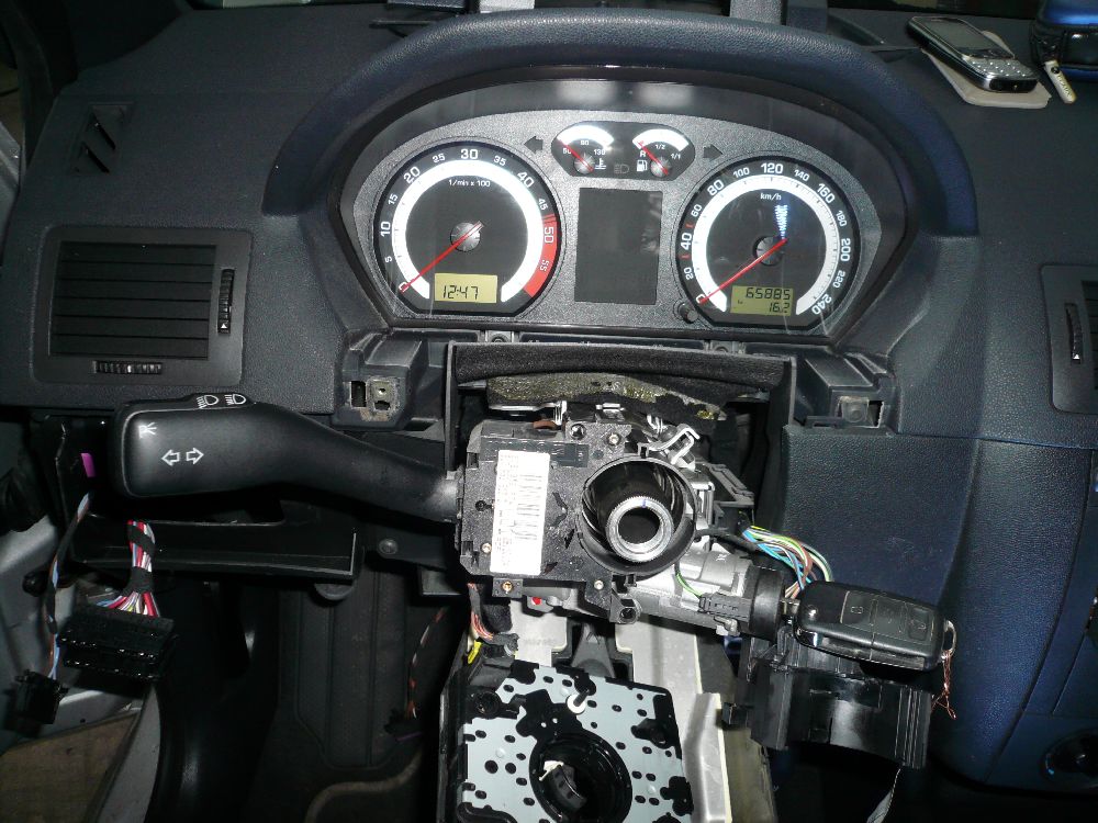

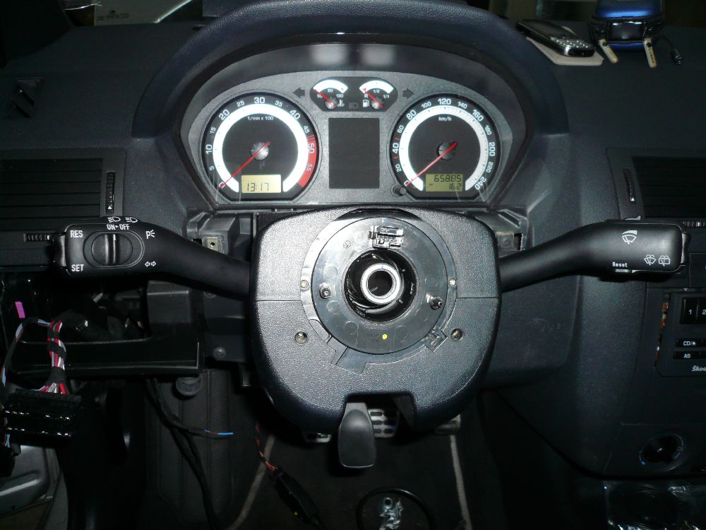

FRS 11/2004 model 2005 na dodělání drobností....
Tempomat

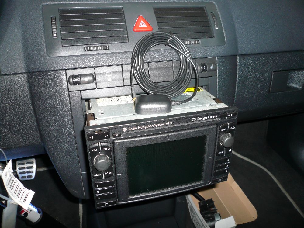

Montáž NAVI DX a Changeru na 6CD...v německu nekdo vybrakoval s podsedačky :-))))

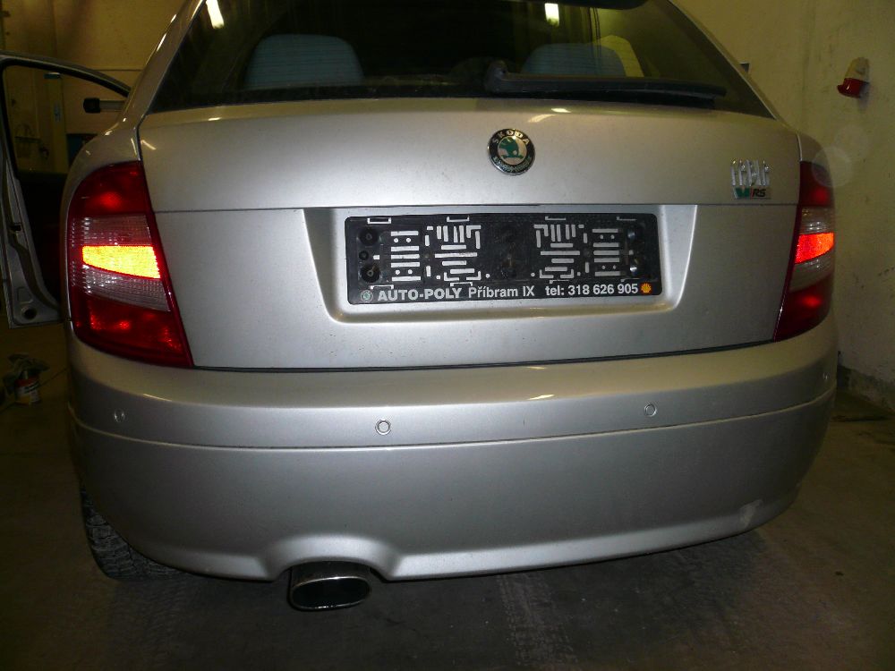

Montáž parkálu PDC....
