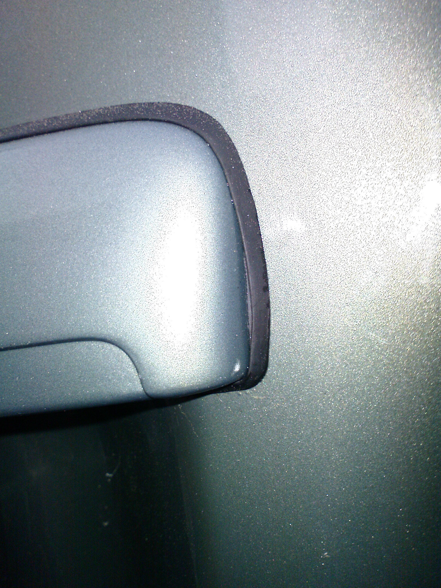

Nejprve odplastuješ víko kufru a tam najdeš 4x šroub torx lištu vyndáš a mezi dáš toto krásné těsnění.....mají to nové TOURKY :-)))))
[/quo
Je to tak, včera sem koukal na tu mojí novou a říkám si že tu lepenku taky mohli sundat... ;) ,a ona to je gumová podložka... :palec:

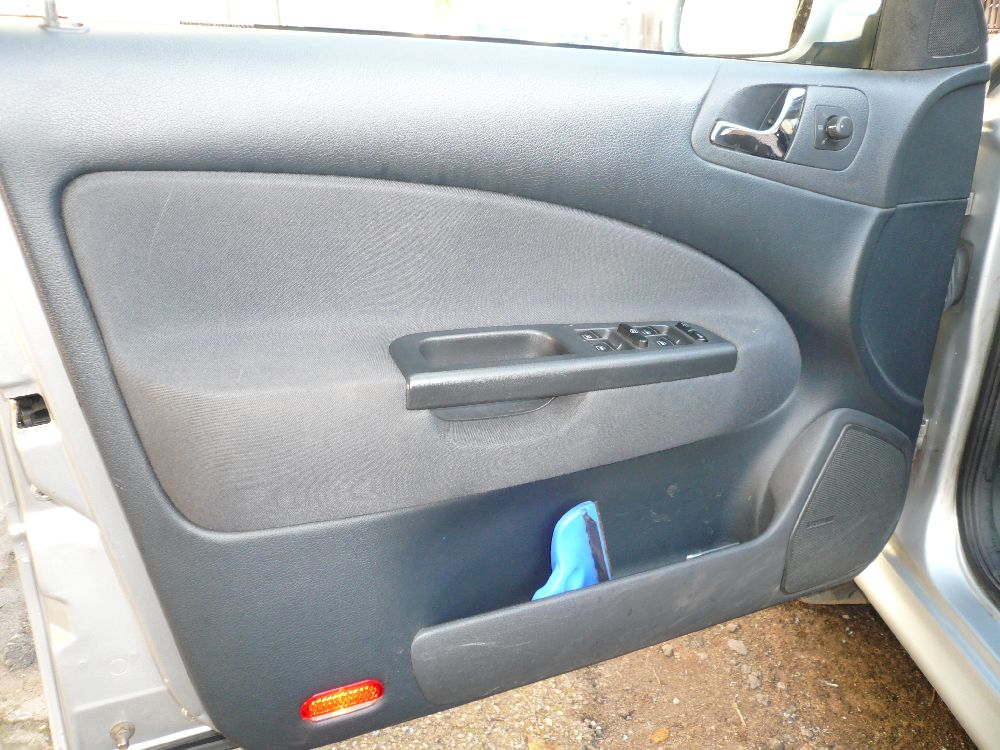

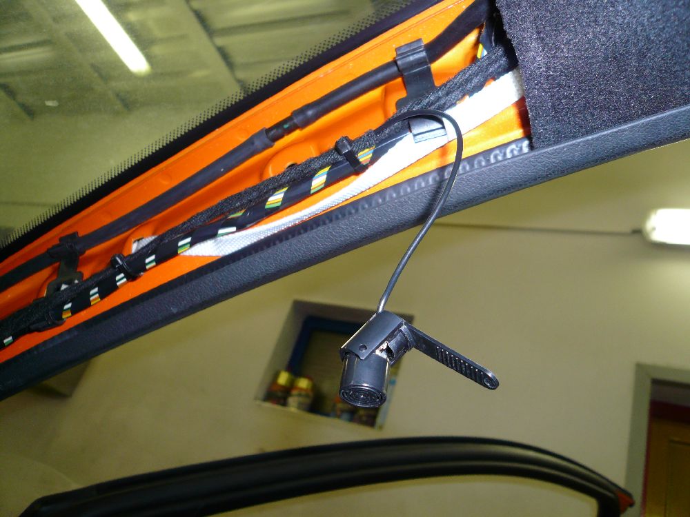

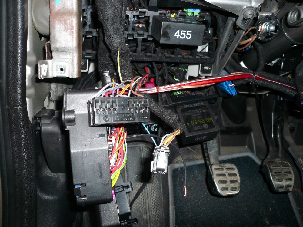

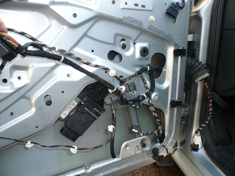

číslo podložky doplním.......a ted jedna oprava octavia 1 a nefunkční dveře......dveře byli lakované a borci to pěkně dali dohromady vše poničené a svazek protáhnutý přes stahovačku s skřípnutý.....to že nebyla ochraná folie mě už na autech nepřekvapuje :-)))))
výměna svazku ,nová folie doplnění origo šroubků.....
číslo dílu těsnění pro lištu TOUR model 2009 je 1U6 827 586 a stojí do 200kč.........

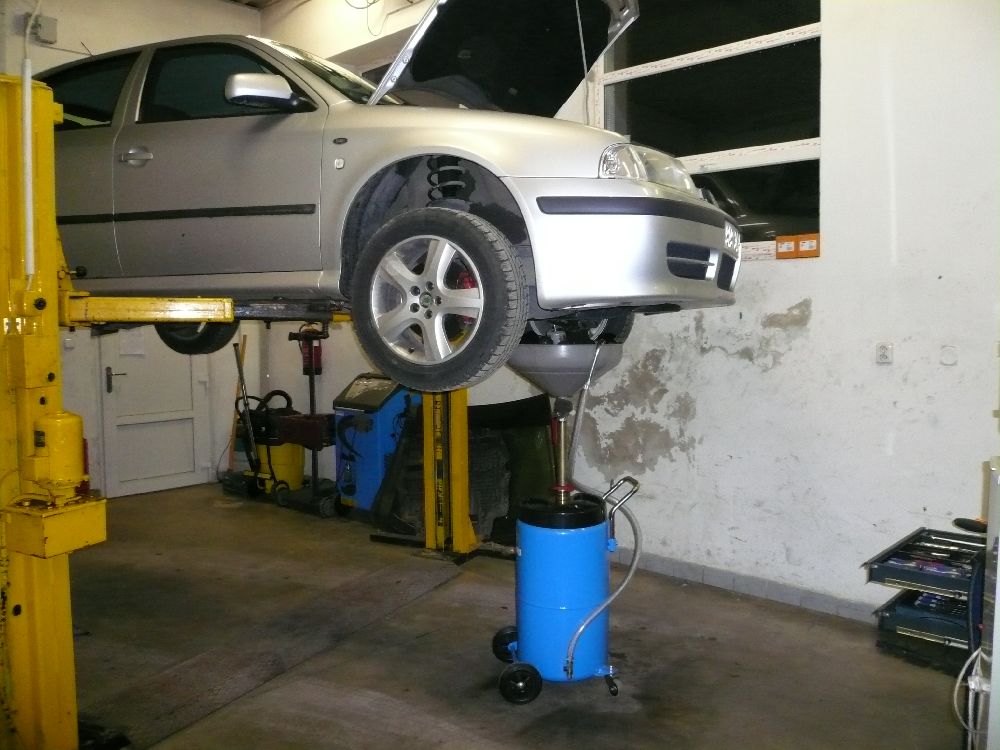

Jedna Bora přitažena na odtahovce nejede :-))))servis tvrdil elektrická závada a to my nevíme co s tím palivo tam jde atd ....tak to musí být v el.....keci keci závada se odstranila celkem rychle vadné podávací čerpadlo v nádrži BORA 1.9 TDI PD......výměna za použité a vše šlape :-))))
