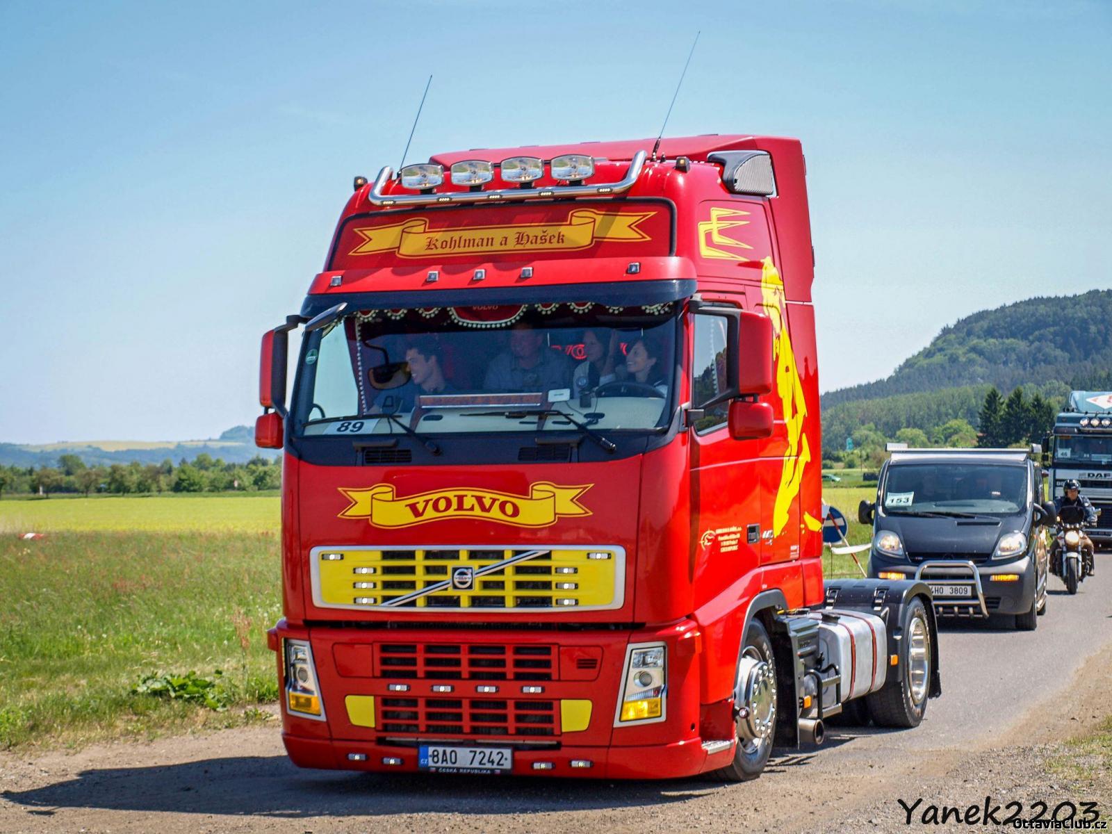

Martink52 našel ten správný příspěvek :palec: Neživím se tím, ale občas někomu auto udělám...ale jen co se mi chce, či je to nějaká výzva. Na netu jsem našel fotku mého Volva, se kterým jsem si vyhrál :lool: Fotka už je po spanilé jízdě na srazu v Mnichově Hradišti, tak už jsou vidět nějaké ty nedokonalosti...ale na to, že má auto milion kilometrů tak se myslím pozná, že se vyplatí starat o lak :wub:
