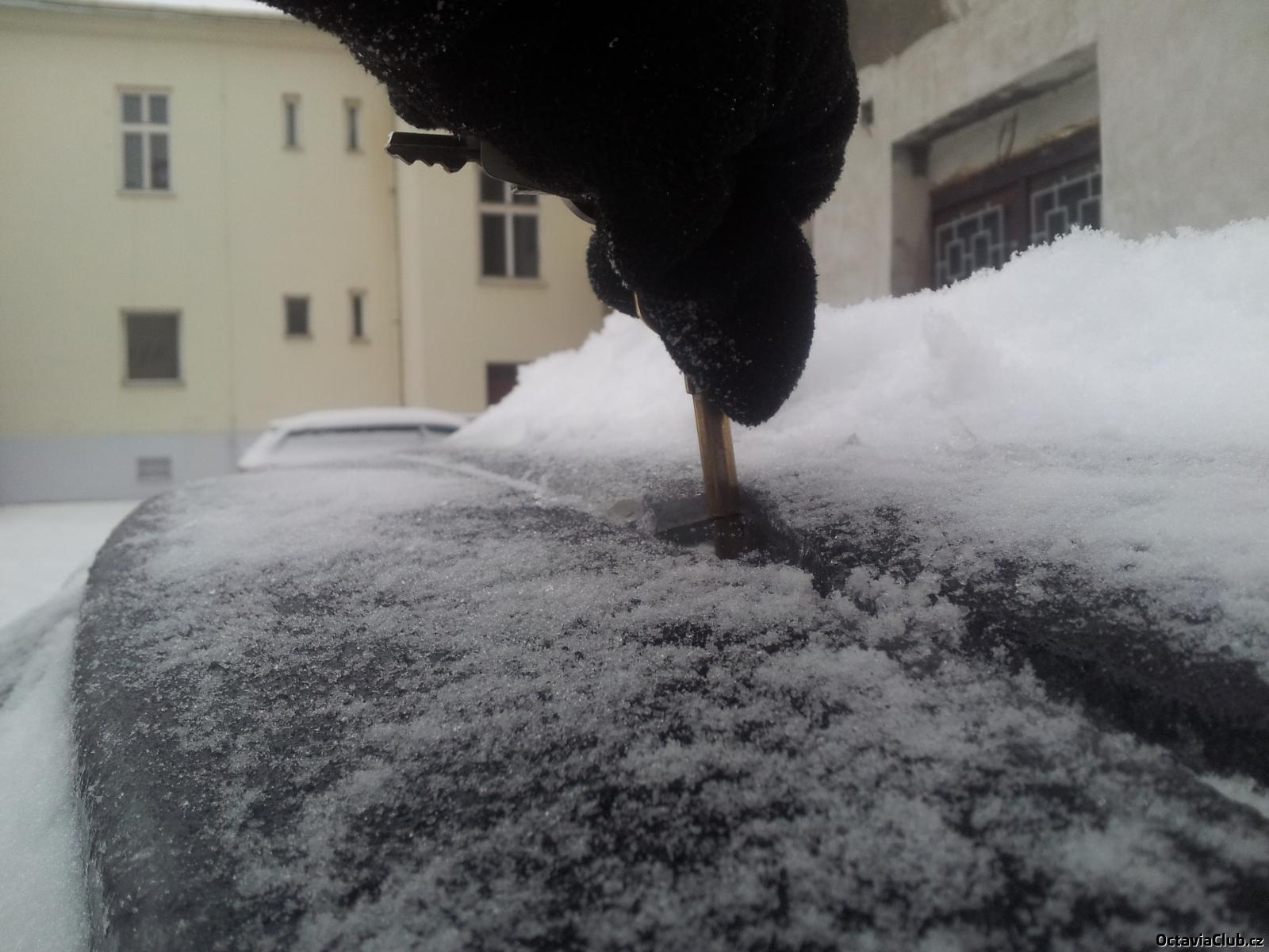

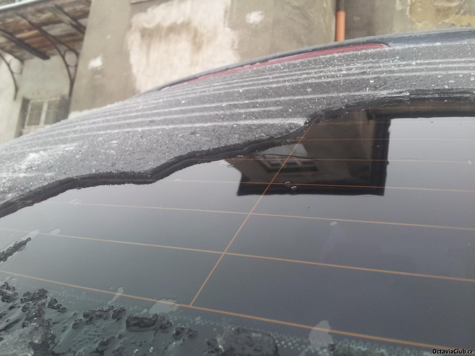

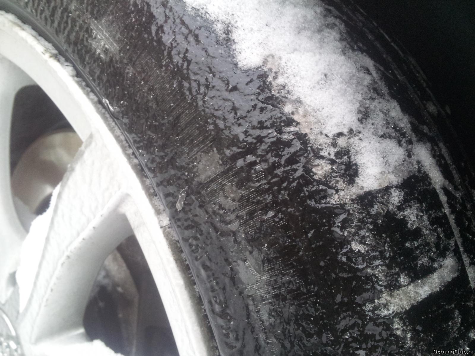

Michal K. Odesláno Leden 22, 2013 Autor Sdílet Odesláno Leden 22, 2013 Ahoj Mirku, nene, to mam asi dvojnika :o Jinak dneska jsem skrabal auto pul hodiny, krusta byla tak pres pul centaku a mel jsem ji dokonce i na pneumatikach, to jsem jeste nezazil 0 Citovat Odkaz ke komentáři
krocan Odesláno Leden 22, 2013 Sdílet Odesláno Leden 22, 2013 :o to ti to v noci sousedi zalejvali vodou ne? 0 Citovat Odkaz ke komentáři
drastys Odesláno Leden 23, 2013 Sdílet Odesláno Leden 23, 2013 taky jsem si to užil :-( ...... doufám, že takové počasí už je za náma, 0 Citovat Odkaz ke komentáři

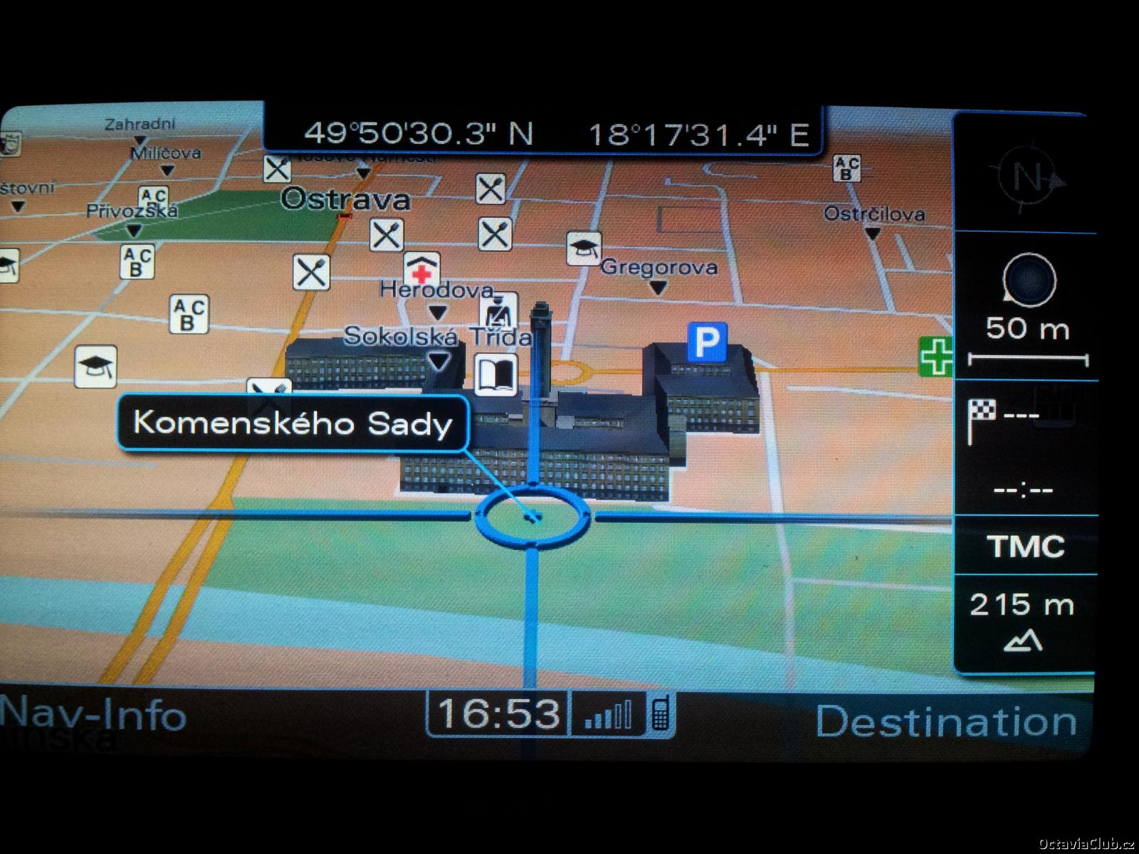

Michal K. Odesláno Leden 23, 2013 Autor Sdílet Odesláno Leden 23, 2013 http://www.ebay.de/itm/H-R-Federn-ABE-40mm-29200-4-Audi-A6-Avant-4F-Tieferlegung-Sportfedern-/190779379830?pt=DE_Autoteile&hash=item2c6b565076#ht_1773wt_802 Tady tyhle Jinak dnes probehl update map v MMI. Trvalo to 2,5hod, silene :o Tak uz mam konecne aktualni mapy a jsou tam nove dalnice kolem Ostravy a take vetsi mesta maji dulezite budovy ve 3D zobrazeni Berlin je tusim skoro cely 3D 0 Citovat Odkaz ke komentáři
LukášV Odesláno Leden 24, 2013 Sdílet Odesláno Leden 24, 2013 Michale ty máš MMI 3G ? Kolik stála aktualizace ? Dělal jsi si to sám , něbo někdo někde ? 0 Citovat Odkaz ke komentáři
Michal K. Odesláno Leden 24, 2013 Autor Sdílet Odesláno Leden 24, 2013 Ano, mam 3G s HDD. Cenu ti pisnu a poslu i odkaz. Sam si to neudelas, u 3g je to komplikovane, musi se to aktivovat online v audi. Obejit to umi bezproblemove udajne jen 2 borci v evrope :o U 2G si to udelas sam a to same u 3G bez HDD. Tam to jde pres DVDcka. U me to ale jde pres SD karty, komplet Evropa 25GB dat cca 0 Citovat Odkaz ke komentáři
LukášV Odesláno Leden 24, 2013 Sdílet Odesláno Leden 24, 2013 Zajímalo by mě to pro 3G s HDD , tak pošli odkaz ;) 0 Citovat Odkaz ke komentáři
