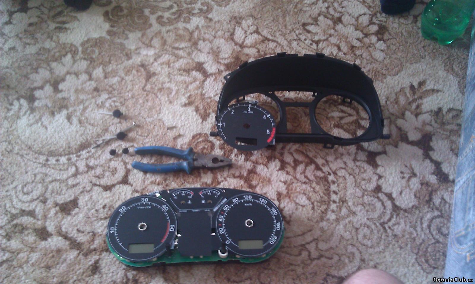

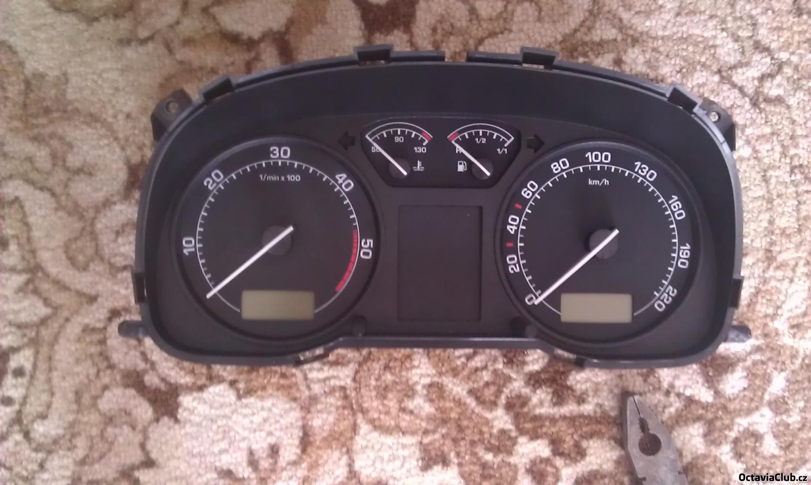

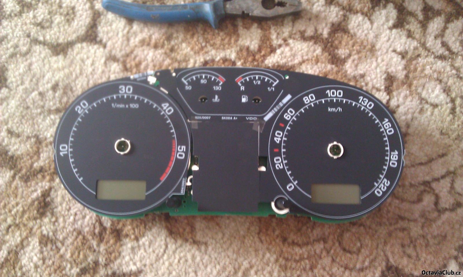

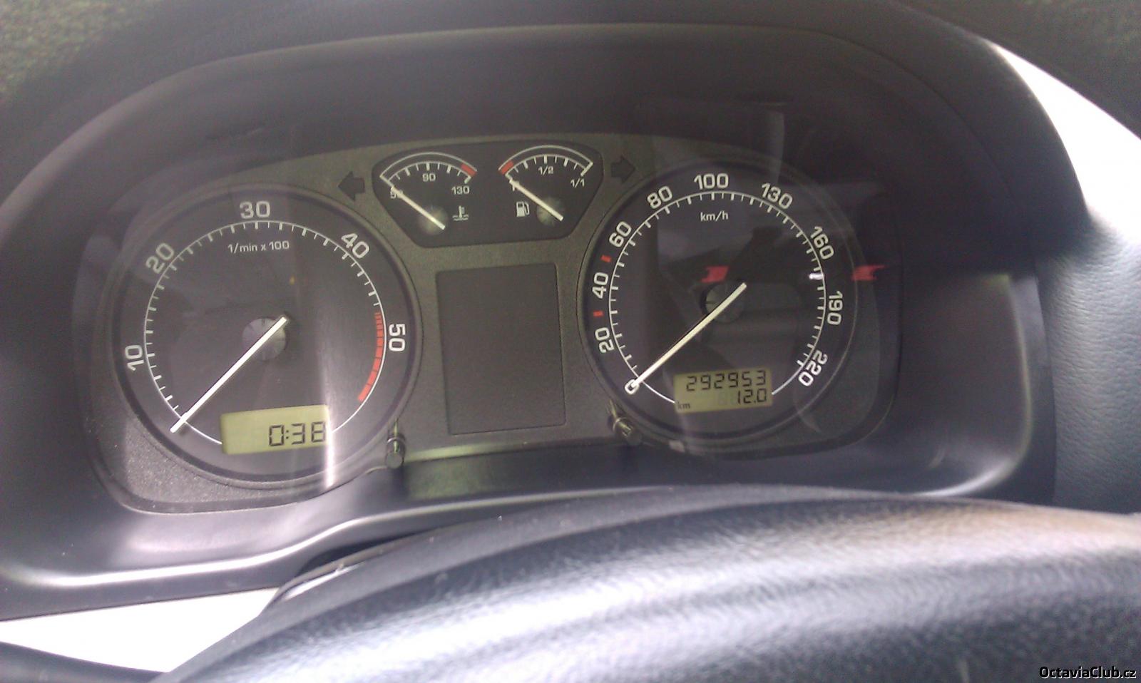

není to těžké, budíky seženeš levno, nebo ti někdo prodá polep když měnil třeba za rs..a vyměněné je to raz dva, odšroubuješ ty dva šrouby nahoře co drží ten plast před budíkama, vytáhneš ho ven ( je třeba hodně zabrat, nic se mu nestane) pak jenom 2 torxy co drží budíky, odklopíš je na sebe, odpojíš 2x svorkovnici a vytáhneš ven, odcvakáš plasty a odděláš na bocích 2 malé torxy..pak už jenom vytáhnout polep a vyměnit,.. jenom u Face polepu musíš nechat starý střední panel s kontrolkama
