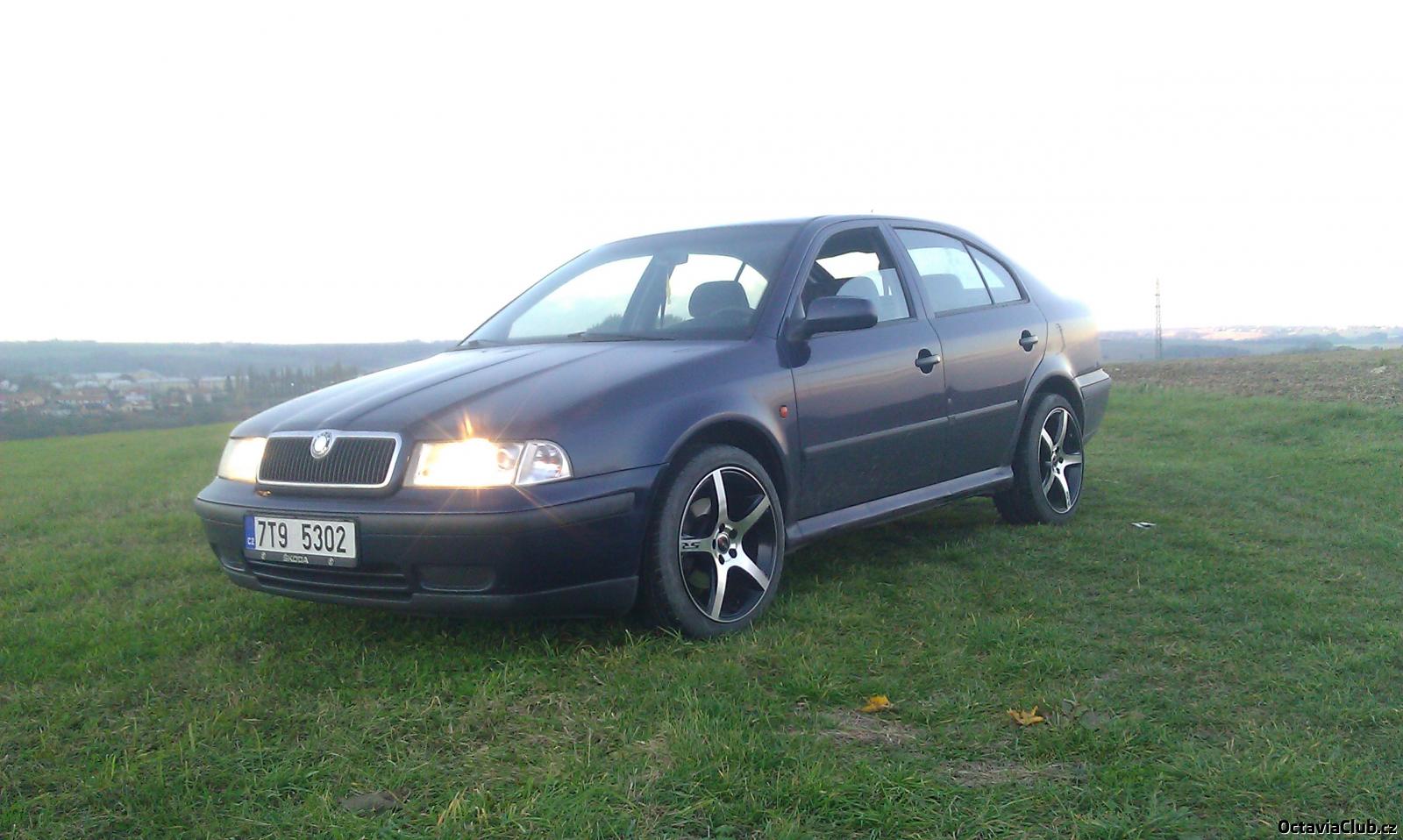

jo je to tím že tam mám danou srazovou nálepku, ještě jsem ji nenalepil a ona je ještě lesklá tak se to tak odráží.. navíc mám ještě ten plýtký kastlík z předface, až někde narazím na ten hluboký tak to vyměním a bude to svítít stejně bych řekl :) a jsem rád že se líbí :)

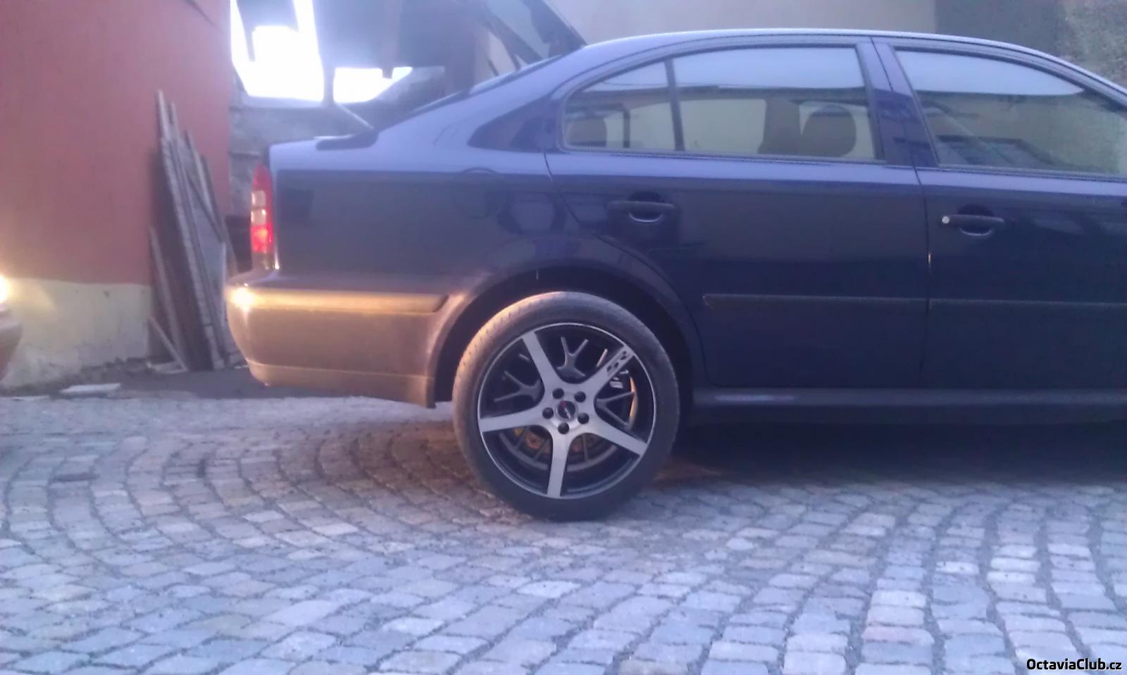

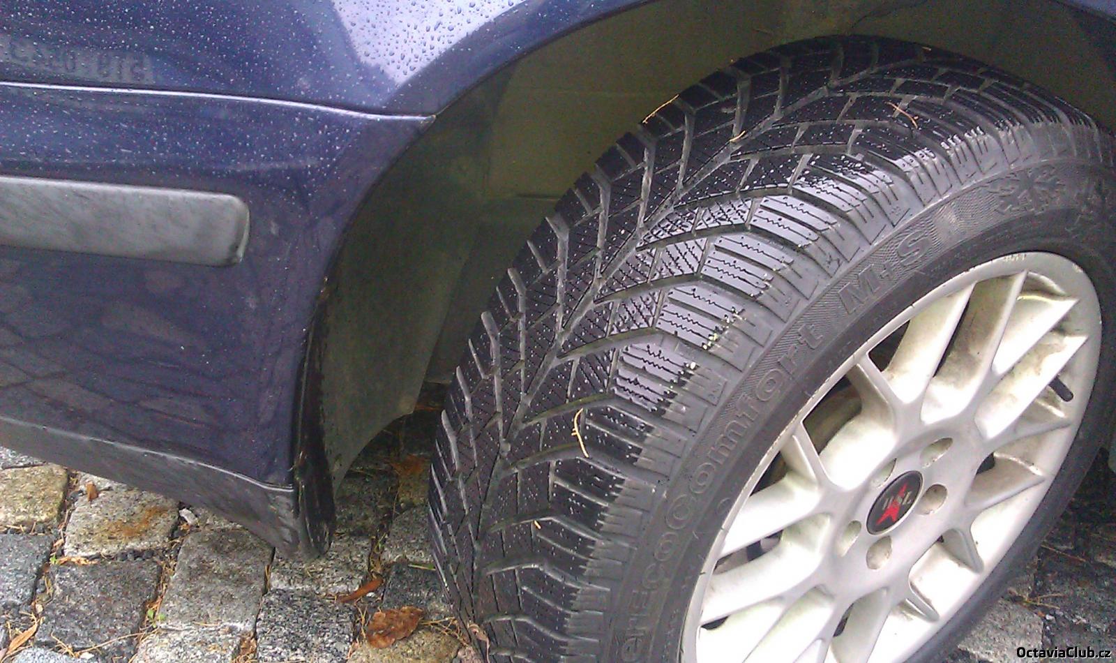

Je to vysoké, ale vždy záleží na prioritách :rolleyes:
Taky mám myšlenky na štelovák nebo snížený podvozek, ale zase na zimu potřebuju ten můj offroadový vysoký podvozek, protože bych se nevyškrábal do toho našeho brutálního kopce skoro bez zimní údržby cest. Nikde jsem se nedočetl, co dělá štelovák se všemi podvozkovými komponenty z dlouhodobého hlediska.

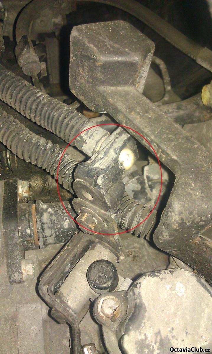

mi to měnil kámoš mechanik, takže asi tak... vzhledem k tomu že to co mi prasklo je plast a praskne to pokaždé co to chceš povolit, tak musíš mít ten náhradní plast...a pak už jen povolíš obě táhla, nasadíš nový plast, dotáhneš trochu táhla, zkusíš jestli ti tam jdou všechny kvalty, když ne tak povolíš trošku posuneš
