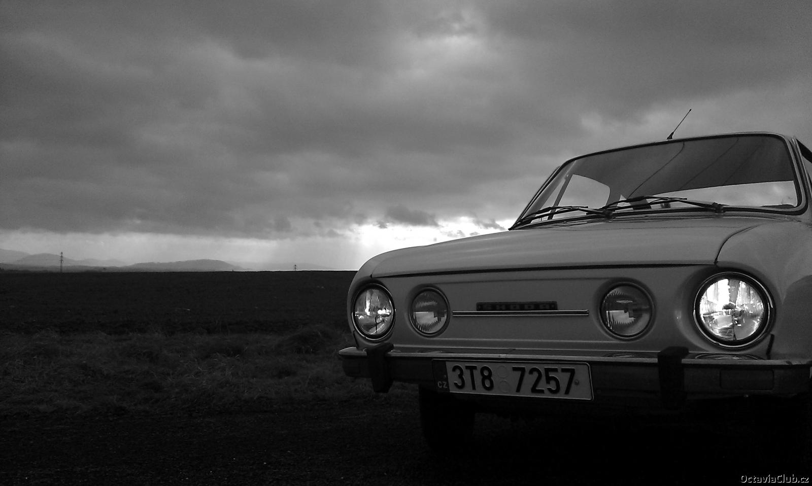

a ještě jedna fotka co jsem teď našel - cestou z Žamberku, akorát kvalita na prd, ale zkuste něco vyfotit na naši dálnici :D

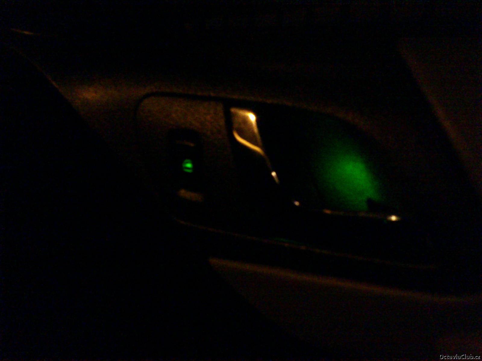

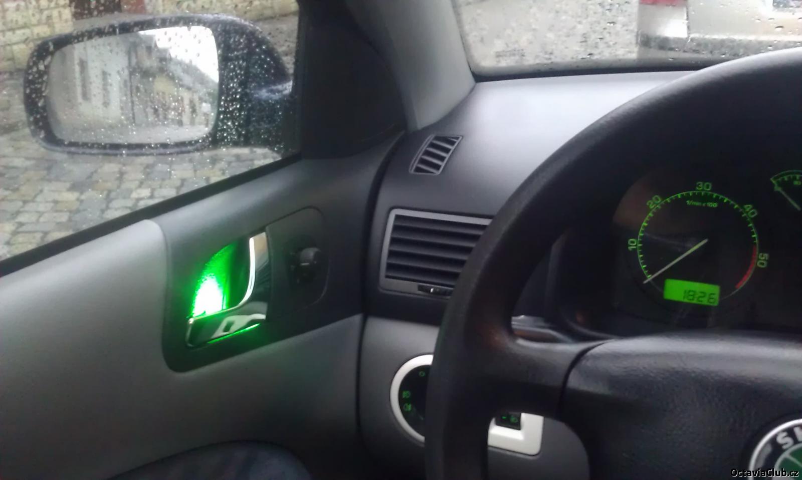

víš co je nehorší? to jsem si říkal taky a jel jsem do Chorvatska na dovolenou s obavama, že příjdu o ruce na dálnici, dojel jsem na slovensko a vibrace nikde... takže to je spíš českýma cestama :D jinak zítra konečně budou napojené ty ledky v klikách, dneska byla krizovka a oživování tatíkové Feldy, nechtělo se jí tahat naftu

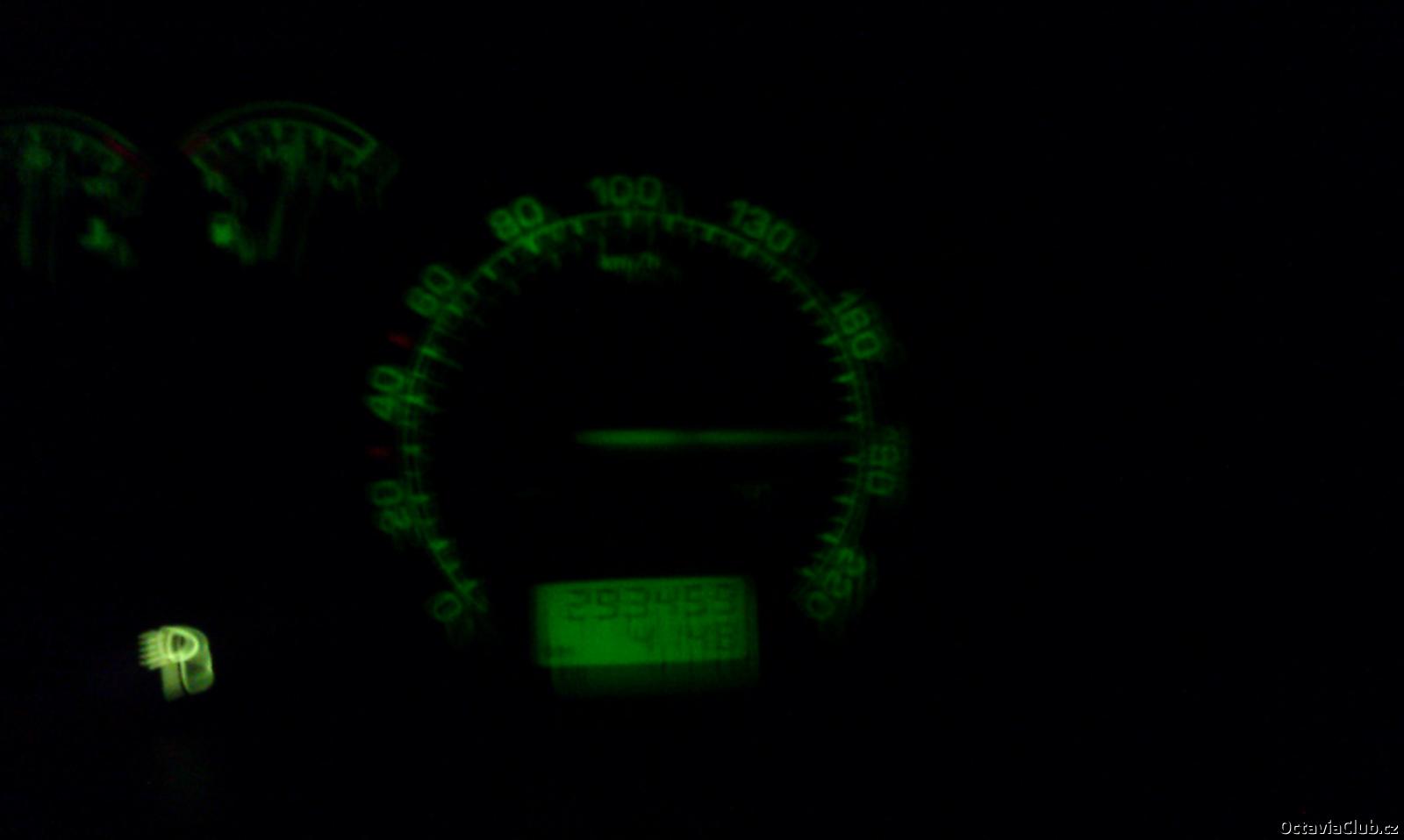

Kdyby to svítilo víc, tak by to bylo super :palec: , jak velký odpor jsi dával? Díval jsem se ještě jednou na fotku co jsi sem dával před pár dny a jde vidět, že jsi nepoužil čiré led. Nejlepší je, když použiješ čiré led s plochým čelem, kvůli lepšímu rozptylu světla (ploché čelo má úhel svitu tuším 120-140°) a odpor použít 590 ohm, pak to bude svítit perfektně :)

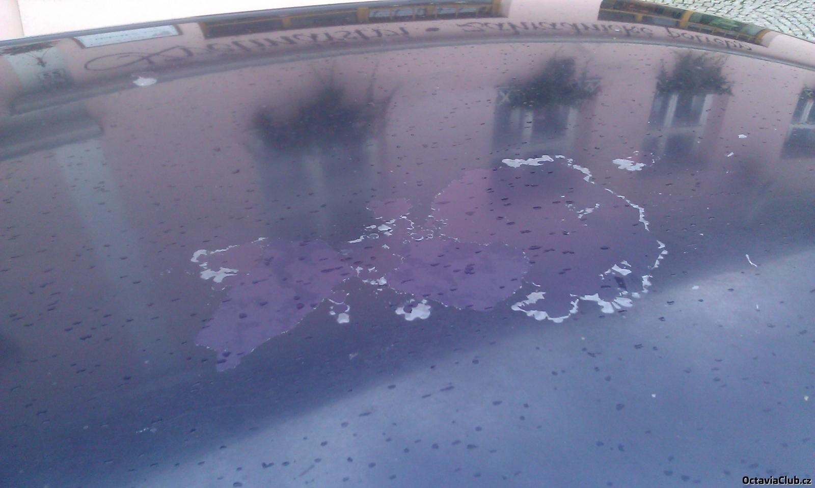

Ty jo tuhle vadu laku jsem ještě nikdy neviděl na jiné barvě oktávky než je ta tvoje.. Viděl jsem spoustu oloupaných vrchních vrstev laku, ale pokaždé tato barva. :blink:
Jinak s tou fólií si myslím, že to půjde přelepit, ale asi se to bude muset přebrousit :palec: Ale ať poradí odborníci. Tohle je jen můj názor.
