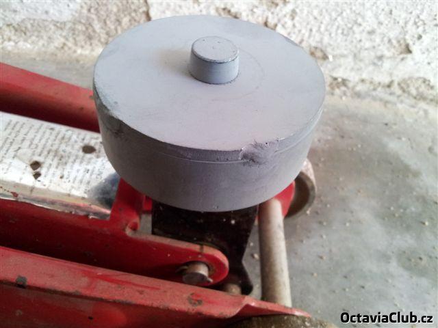

phpbb Odesláno Duben 14, 2013 Sdílet Odesláno Duben 14, 2013 Dneska sem poprvé zvedal oktávku a příjemný mi to nebylo, za ty prahy... Nicméně, vyřeším to asi tak, že vemu hokejovej puk, naříznu flexou aby tam pásnul a bude... Vlastně takhle sem to dělal u BMW který sem měl, abych si zbytečně nevojebával to plastový cosi co tam bylo z výroby pro zvedání, akorát to bylo rovná plocha, tak se s tím pukem nemuselo nic dělat :) 0 Citovat Odkaz ke komentáři

Rolbař Odesláno Říjen 21, 2015 Sdílet Odesláno Říjen 21, 2015 ono záleží taky jak, kde a čím se to zvedám klasika je patka 10*10 cm, samo čim menší plocha, tím větší tlak.... osobně zvedám špalkama dl 30 cm a prahy mám ok 0 Citovat Odkaz ke komentáři
