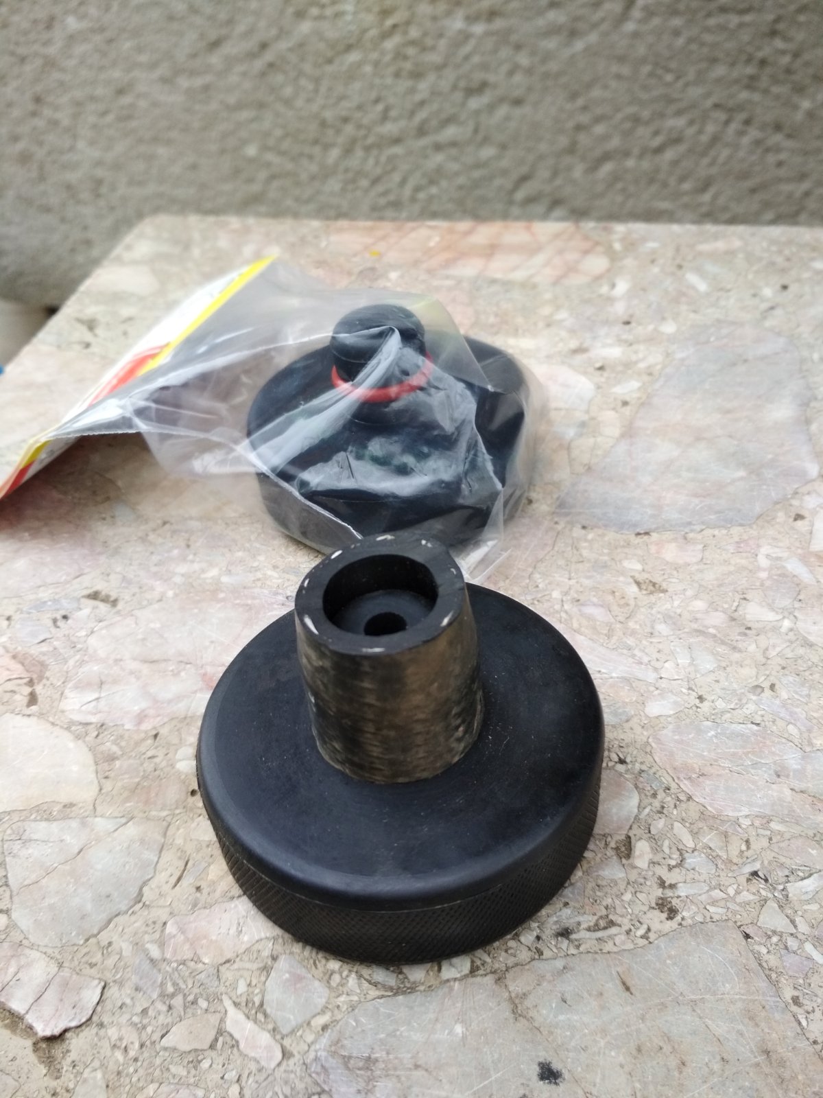

BUBUTECH Odesláno Říjen 27, 2020 Sdílet Odesláno Říjen 27, 2020 Zdravím Vás panove. mohol by som požiadat niekoho z Vás ktory už tieto body mate nainštalovane aby mi odmerali priemer z obrazka? potrebujem priemer ako je zelena čiara. BTW: chcem to vytlačit na 3D tlačiarni. podla gumy odhadujem priemer 41mm + - ale rad by som to mal presnejšie. 0 Citovat Odkaz ke komentáři
michal55 Odesláno Říjen 27, 2020 Sdílet Odesláno Říjen 27, 2020 Nezatracuji nápad, jen mám 2 otázky: Je materiál pro 3D tisk vhodný z hlediska pevnosti? Čím nahradíš tu gumu, která jde do karoserie? Tvůj vytištěný díl je taková rozpěra do té gumy. Na oplátku ti to zítra změřím. 0 Citovat Odkaz ke komentáři
BUBUTECH Odesláno Říjen 28, 2020 Sdílet Odesláno Říjen 28, 2020 Gumu som kupil ta stoji 4eura ale za tie plasty sa mi 20eur za kus nechce dat. Budem pouzivat petg material zo 100%vyplnou. (Vo finale) 0 Citovat Odkaz ke komentáři

michal55 Odesláno Listopad 1, 2020 Sdílet Odesláno Listopad 1, 2020 Ahoj. Průměr je 41,042mm. 0 Citovat Odkaz ke komentáři
BUBUTECH Odesláno Listopad 1, 2020 Sdílet Odesláno Listopad 1, 2020 vdaka. potom dam foto ako sa to podarilo. napadlo ma ešte pre spevnenie dat dovnutra aspon 5 alebo 6tku šrob. 0 Citovat Odkaz ke komentáři
BUBUTECH Odesláno Listopad 1, 2020 Sdílet Odesláno Listopad 1, 2020 1prototyp. 0 Citovat Odkaz ke komentáři
BUBUTECH Odesláno Listopad 1, 2020 Sdílet Odesláno Listopad 1, 2020 Prvy nahodeny 1 Citovat Odkaz ke komentáři
Radas Odesláno Listopad 1, 2020 Sdílet Odesláno Listopad 1, 2020 dobrá práce, máš model ve stp. Můžeš prosím více popsat, a jak budeš mít finál, bych Tě požádal o návod pro ostaní, pokud se nebudeš zlobit. 0 Citovat Odkaz ke komentáři
BUBUTECH Odesláno Listopad 2, 2020 Sdílet Odesláno Listopad 2, 2020 Pojdem dneska vymysliet ako urobin tie predne z kryrkou. Zadne su na 100%hotove a otestovane. Preistotu som dal do vnutra M6tku srob aby to bolo tuhsie. materialu je treba na jeden kus cca 55g. Ja pouzivam hydraulicky zdvihak z LIDLu. Na originalnych stuploch je zospodu diera asi na 20inbus neviem aky to ma zmysel. Ja som to urobil plne len z dierov na ten srob. PS: pasuje to aj na VW UP!, škoda citigo,seat Mii.uz som ovjednal dalsie 4ry gumy 0 Citovat Odkaz ke komentáři
Radas Odesláno Listopad 2, 2020 Sdílet Odesláno Listopad 2, 2020 Máš číslo na ty gumy? Je prosím možné zaslat model pro tisk? 0 Citovat Odkaz ke komentáři
BUBUTECH Odesláno Listopad 2, 2020 Sdílet Odesláno Listopad 2, 2020 číslo gumy je 8N0 804 583 majú ho v autokelly https://www.autokelly.sk/Product/VAG-8N0804583/12356704 Súbor STL sa sem nedá nahrať. napíš mi email. a pošlem ti ho. zadne netreba upravovať. predne som použil povodne plasty. odrezal som držiak. naň pekne nalezie vymedzenie z očkového závitníku ma priemer 38mm. zo štupla som na sústruhu stočil drážku 2mm a to 17mm od spodu na priemer 39mm. šmirgľom som to doladil a nasilu natiahol. nakoniec som ešte upravil aj zdvihák. z M12 6hran som použil M10 zapustený(mam len taký zapuštací vrták) 0 Citovat Odkaz ke komentáři

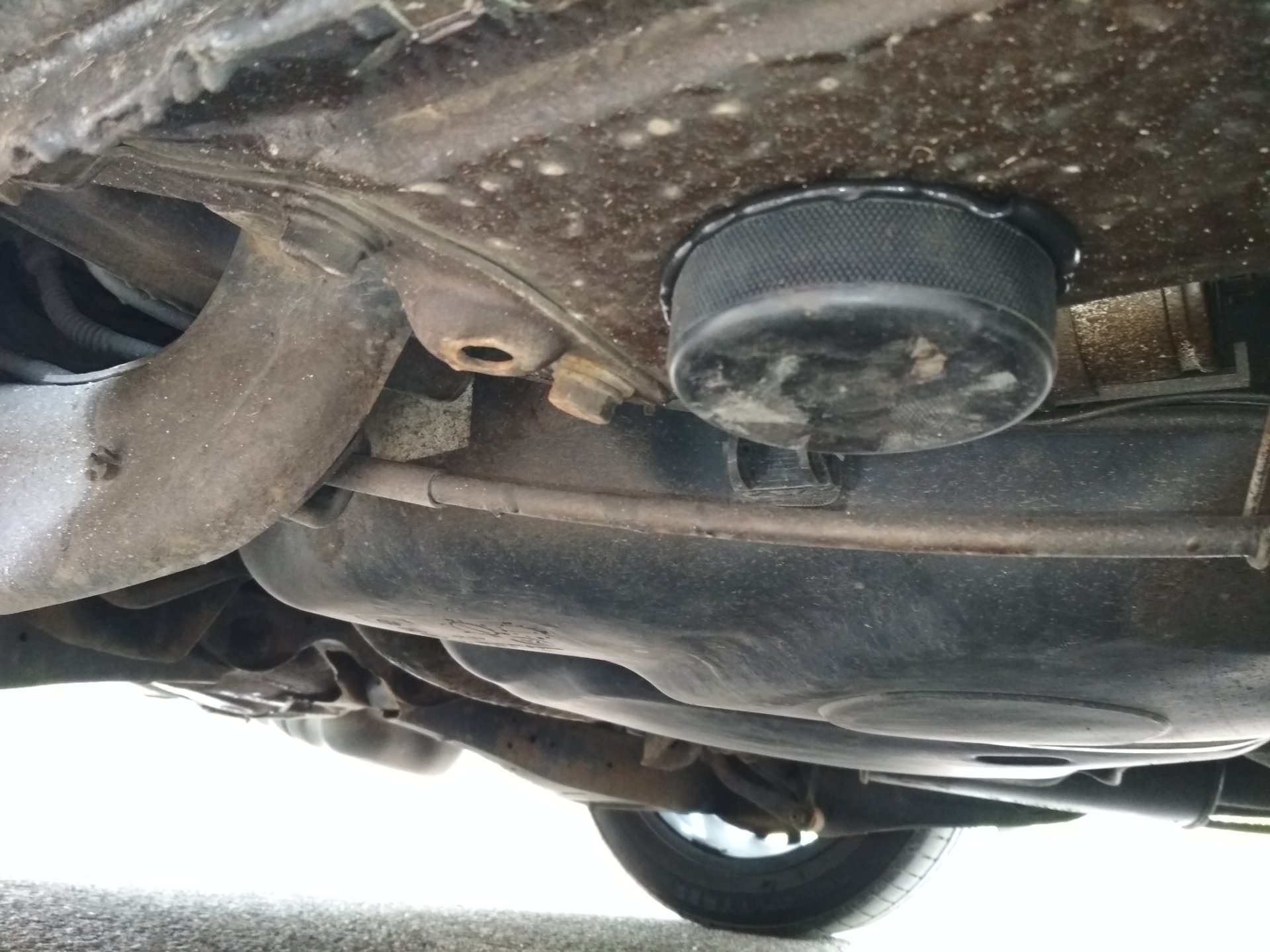

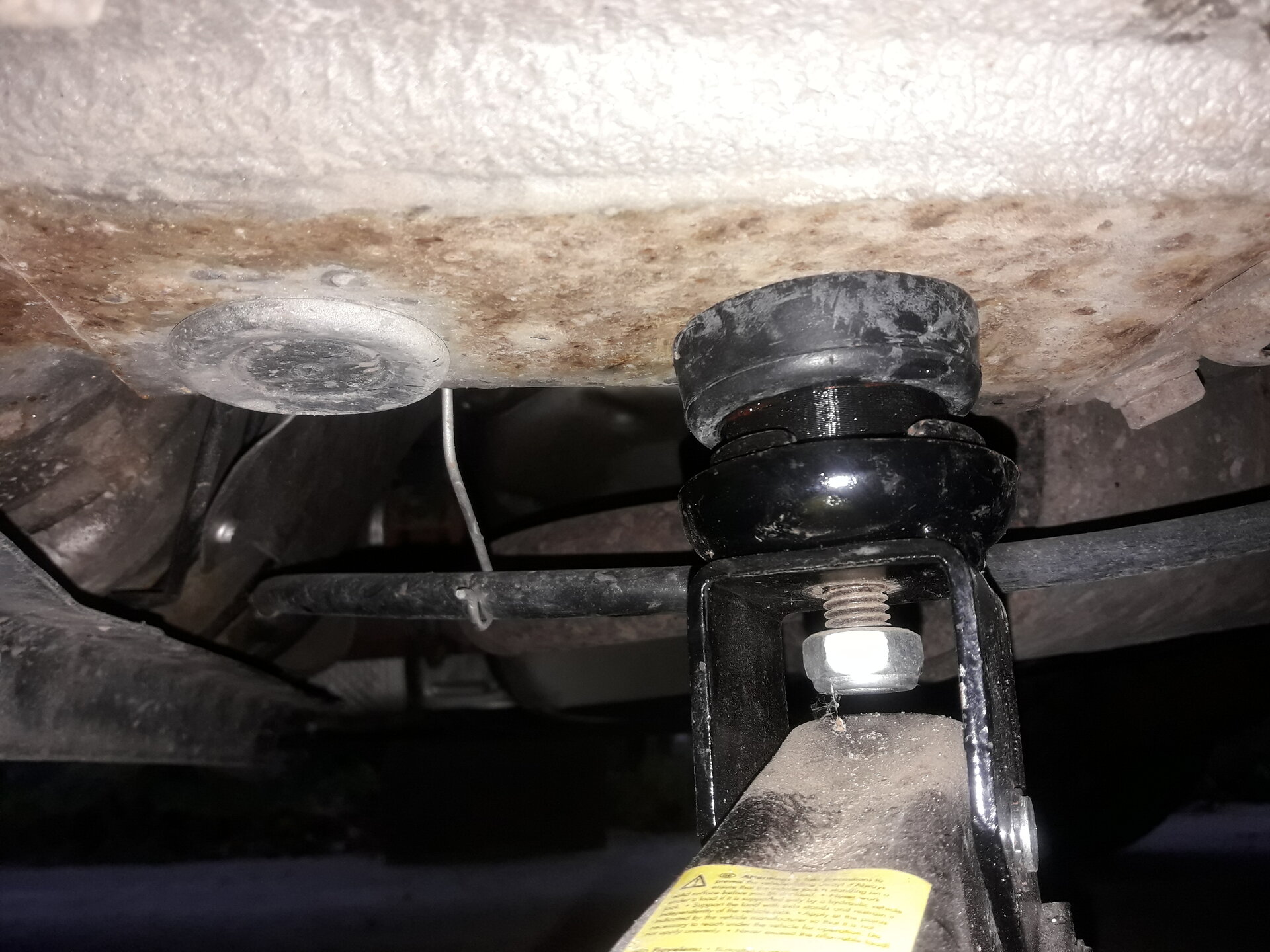

Faust81 Odesláno Duben 25, 2022 Sdílet Odesláno Duben 25, 2022 já uvažuji o tomhle je to přímo na teslu za cca 400kc ale stopro to pujde dodělat i na octavii. uvidíme až to příjde. https://www.aliexpress.com/item/1005001457028654.html?dp=322092-146219.27347719&aff_fcid=27695e33f70d49e1ba503d3f8b772251-1650879838081-02289&aff_fsk&aff_platform=api-new-product-detail&sk&aff_trace_key=27695e33f70d49e1ba503d3f8b772251-1650879838081-02289&terminal_id=dfb27e563f4a4d33aa6858aaaf509162&afSmartRedirect=y 0 Citovat Odkaz ke komentáři
Eddie29 Odesláno Duben 25, 2022 Sdílet Odesláno Duben 25, 2022 Vždyť je to normální hokejovej puk... S vystupkem, kterej ani v podstate na to z edani nepotrebujes... 0 Citovat Odkaz ke komentáři
Faust81 Odesláno Duben 27, 2022 Sdílet Odesláno Duben 27, 2022 jako základ stačí a do toho vystupu se dá rospínací šroub aby to drželo v karoserii na pevno, nevím kolik má puk ,ale šířka 80mm je dostačující na pořádnou oporu. 0 Citovat Odkaz ke komentáři
Faust81 Odesláno Květen 1, 2022 Sdílet Odesláno Květen 1, 2022 Dneska přišlo tak jsem to hned namontoval.potreboval jsem něco na roztažení v díře a fixace, tak jsem použil návlek z 30mm hadice. Heverem jsem to natlačil a super drží to.s postou vše za 400kc 0 Citovat Odkaz ke komentáři
